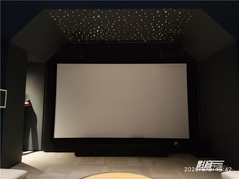

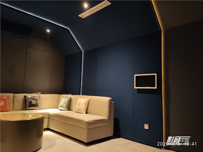

影院构建过程,声学/光学处理及特别设计

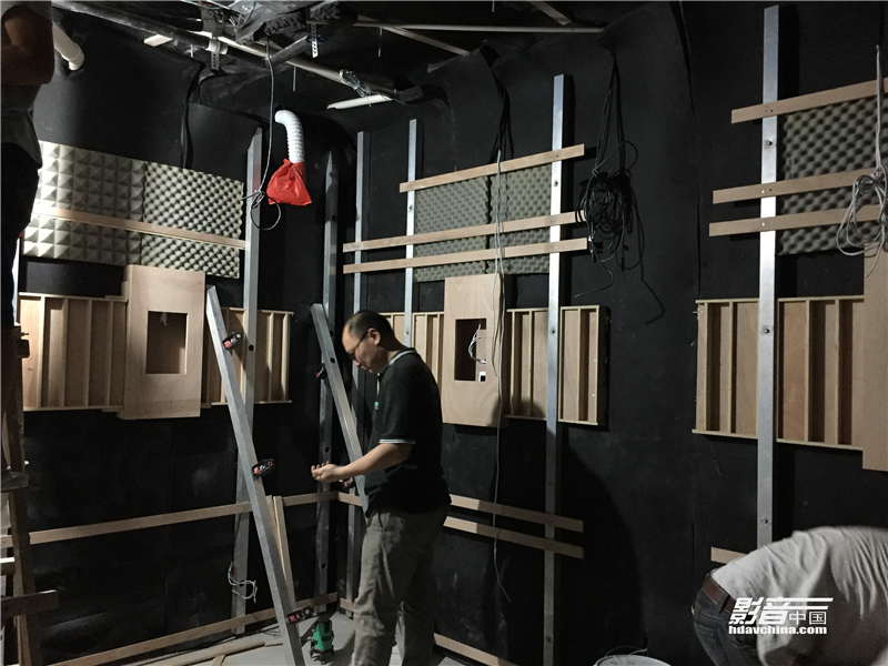

影院色彩设计以深色系为主,因房间限制,采用弧形观影座椅。声学设计上采用内嵌声学材料,外以透声布封面的处理方式进行施工,隔音施工标准较高,基层铺设隔音毡,并用全钢龙骨架+减震器的结构较少谐振,内嵌扩散体和吸音海绵作为声学调校材料。
设计过程中充分考虑房间整体结构的影响,采用了普通视听室不会用的全钢龙骨,消减了房间的空间。

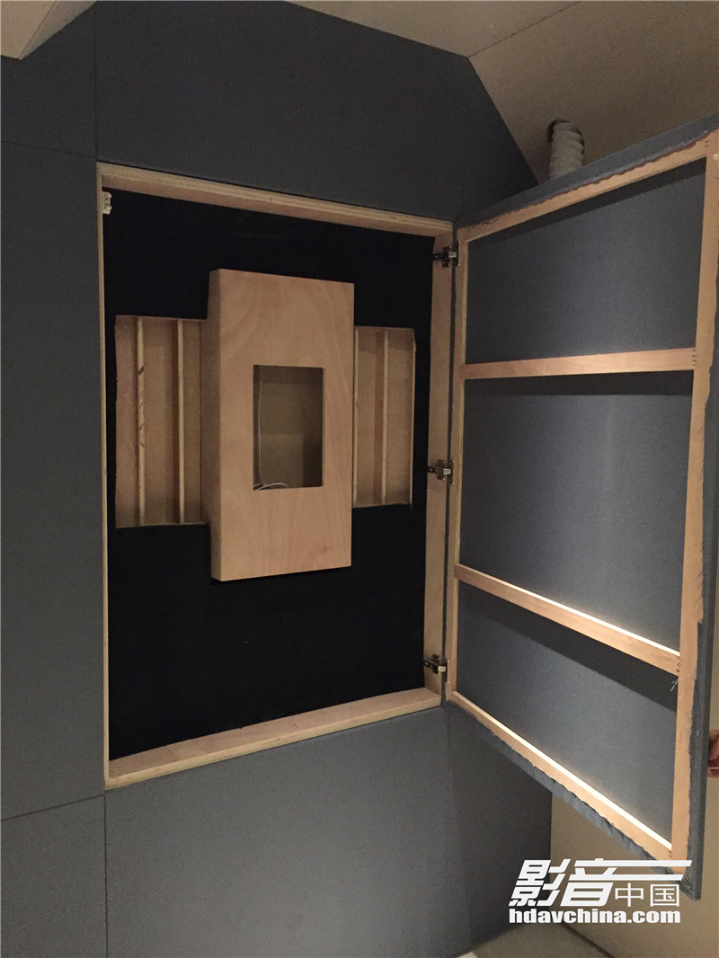

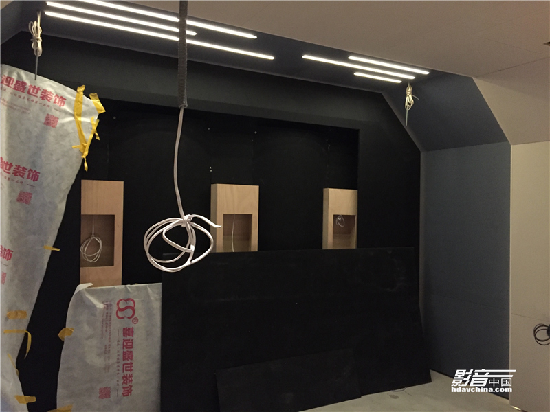

嵌入式音箱最突出声学优点就是无背波干扰,避免“低频凹陷”问题,因为在安装时已经将音箱埋入墙体里了,也就不存在音箱背面与墙体之间的距离问题,这样就不用再考虑音箱背波的干扰问题,从而可以获得更纯净、低“染色”声音的效果。
另外,根据音箱的尺寸功率定制了不同容积的背箱,保证了嵌入式音响低频效果的发挥。
