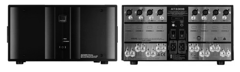

AT3300系列显然有备而来。它每声道具有330W的大功率输出,声道数的配置则由2~8个声道,依据用户需求来完成。模块化设计在未来也保留了升级空间,因此可以认为是一个非常具有性价比的举措。
相对上一代的AT3000系列,新AT3300系列对内部布局进行了升级。ATI将4个声道的功放模块安置在了单一的散热片上,这样最多能衍生出8声道输出的AT3308。考虑到散热问题,ATI为每一块散热片都增设了热控超静音风扇,当系统监测到温度过高时,在原有的被动散热基础上,还能自行启动以强制散热,确保功放在适宜的温度范围内运作。
全对称设计,多声道大功率下保证正常工作
ATI所做的改进,还包括将输入连接器直接放置到功放模块的PCB板上,这样就减少了信号传输路径中的失真与干扰。
更新散热模块后,新AT3300的电源、进气口、断路器和备用电源都被移到机箱的中间位置,由此形成了全对称的排列,提高了散热片周遭的循环散热效率,还有效提升了静音风扇的运作效率。
沿用成熟技术,构建电流反馈平衡功放拓扑结构
ATI的多声道放大器分成多个系列,包括之前测评过的签名系列,如AT6000、AT4000,也包括D类放大系列。AT3300在设计上沿用了AT6000、AT4000签名系列的电流反馈平衡功放拓扑结构,同时将旧款的手动偏置调整替换成借助温度传感器进行自动控制的款式。ATI称此举解决了传统AB类放大器无法保持最佳输出偏置电流的弊端,除了传感器传递的信号外,内置的微处理器还要同时处理散热片温度和音频信号(每秒可达数千次)传递来的数据,实现智能和自动化的处理。
就音质的改善而言,它在低电平信号时可以进一步偏置到A类放大中。同时,由于接通电源的瞬间就能达到最佳的偏置值,放大器也不再需要预热。另一个优点在于,自动判断信号输入与否,来实现休眠或瞬间恢复,既环保又能及时“唤醒”放大器投入工作。
