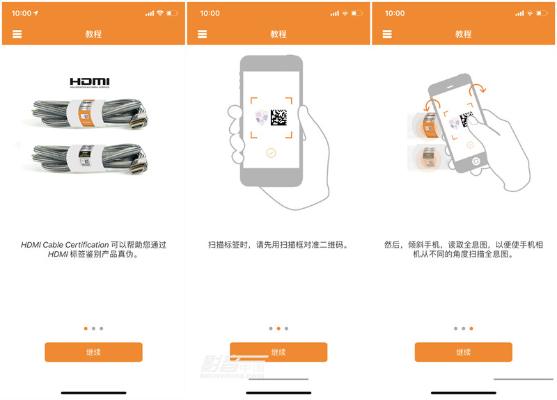

而关键的地方在于,品牌或工厂缴纳了费用,得到了HDMI协会的授权之后,就顺理成章成为了HDMI Adopters(使用者),拥有HDMI协会颁发的相关证书。这个证书只能说明这款产品得到了HDMI协会的授权,并不能代表产品就符合HDMI有关标准。
得到授权和达到标准是两回事。为了进行区分,HDMI协会便推出了针对不同标准的认证项目。就UHS HDMI认证而言,它最主要的作用就在于检测线材是否符合HDMI2.1标准。
所谓标准,必定规定了相关的指标和性能。也就意味着,有些线只达到了HDMI1.4标准,不符合HDMI2.0,更不用说HDMI2.1标准的要求。但是,绝大部分HDMI线从外观上看起来都相差无几,这就给了一些杂牌可乘之机。在张老师看来,HDMI协会可能也发现目前市面上假冒HDMI2.1线材或8K线材的太多了,消费者难以分辨。因此协会需要通过半强制的认证手段,来帮助消费者大致区分线材的优劣。

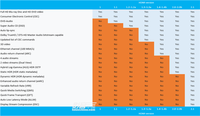

对此,我们特地采访了资深影音行业人士王若波老师。他目前主要协助菲伯尔进行技术讲解和产品推广。王老师解释道,如果线材没有通过UHS HDMI认证,不符合HDMI2.1标准,意味着带宽很可能低于48Gbps,很多相关的技术指标就达不到了,比如支持8K/60Hz、4K/120Hz规格和动态HDR技术等等。另外,HDMI2.1标准还强化和新增了几个实用的功能,比如eARC增强型音频回传功能、VRR可变刷新频率、QMS快速媒体切换功能和QFT快速帧传输功能等。其中eARC功能是ARC功能的强化版,支持5.1、7.1以及最高32通道的未压缩音频信号的回传,兼容杜比全景声和DTS:X等三维沉浸式音效。
VRR可变刷新频率可通过不断改变刷新频率将视频源与显示设备同步,从而带来更加流畅的观看体验,有效减少或消除游戏画面延迟、卡顿与撕裂的问题。QMS快速媒体切换功能的作用是解决信号源切换时的黑屏问题,改善使用体验。至于QFT快速帧传输和ALLM自动低延迟模式,主要为VR设备打造,通过减少画面延迟,带来更好的佩戴和游戏体验。
