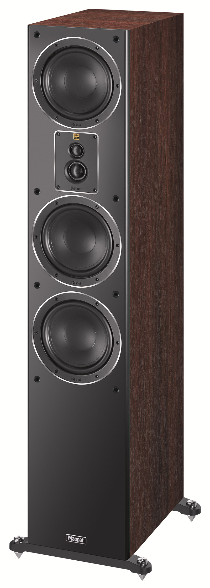

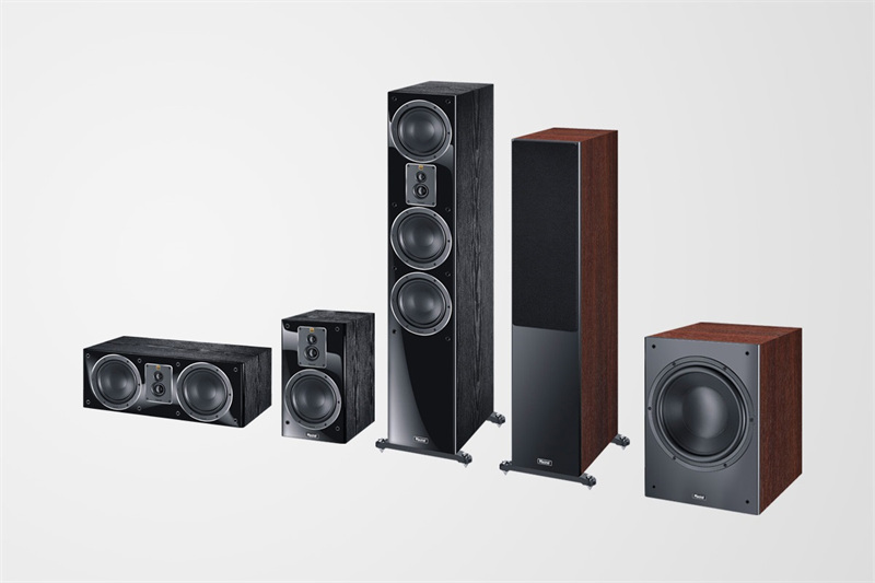

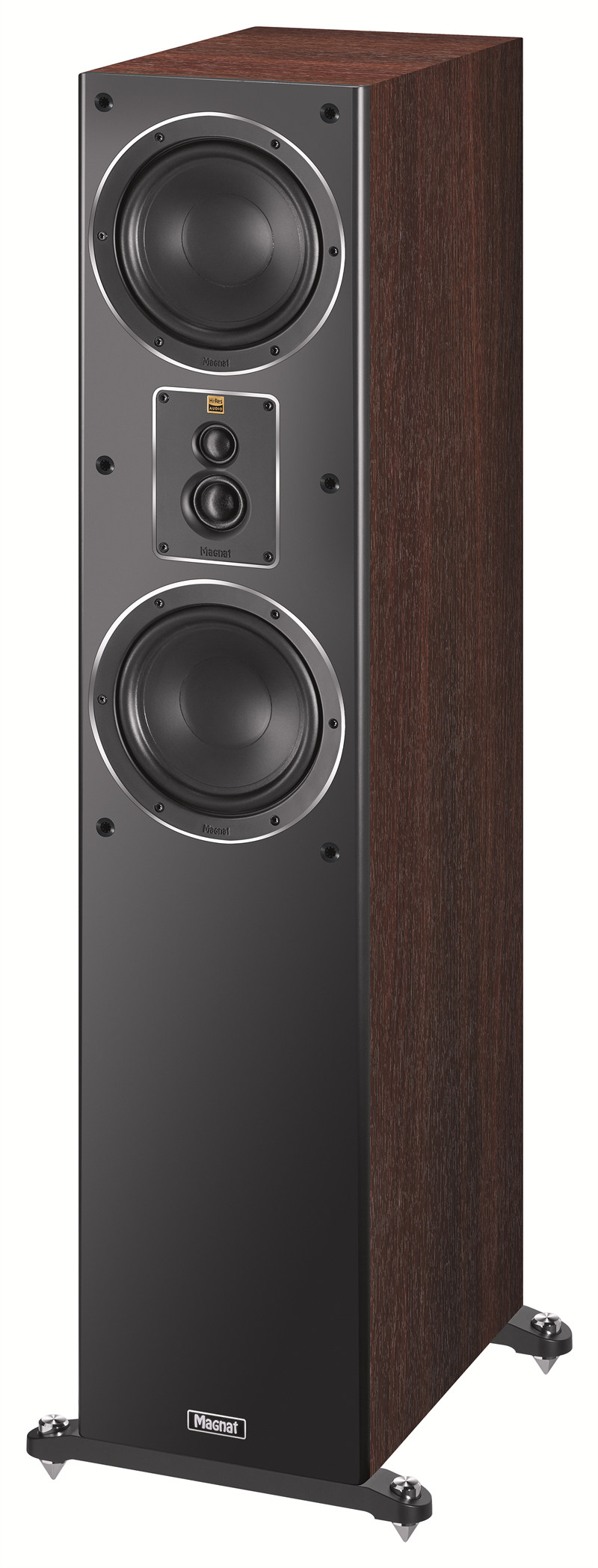

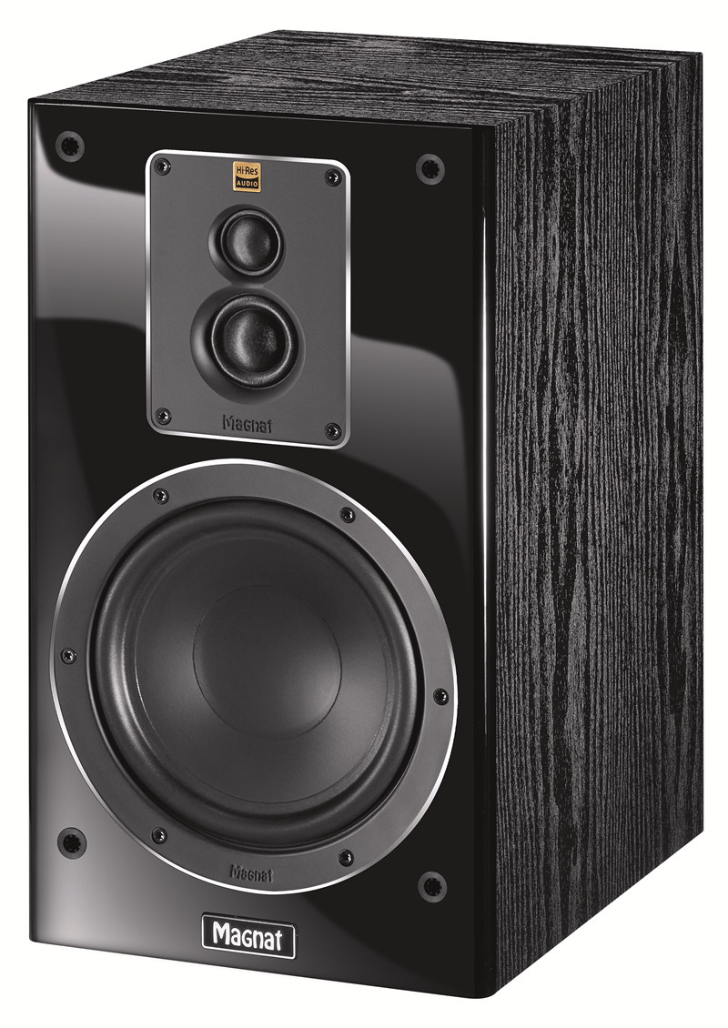

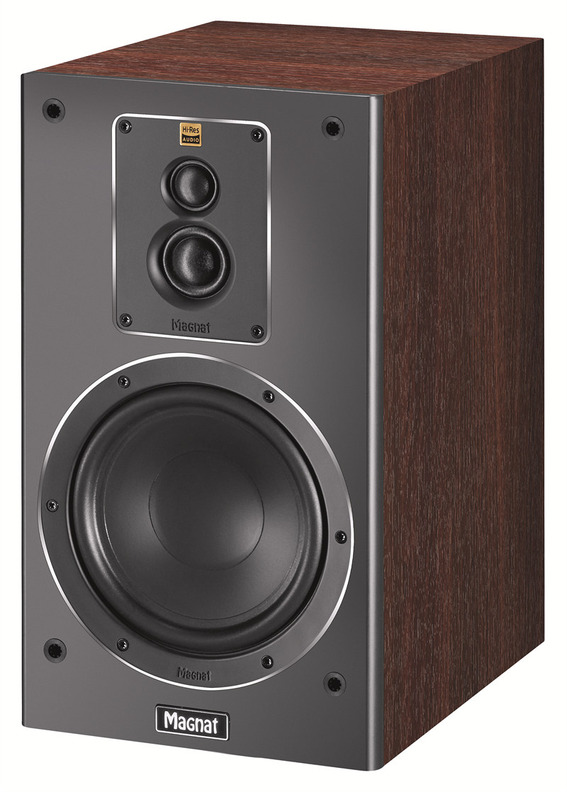

Magnat S500系列包括了Signature 507、505落地音箱、Signature 503书架音箱、Signature Center 53中置音箱,以及Signature Sub 530 A低音炮,共5个不同的型号,足以满足我们构建杜比全景声、DTS:X以及Auro-3D这类沉浸式三维音效系统的需求。而且,除了Signature Sub 530 A有源低音炮之外,其余各个型号都有着宽广的频响范围、较大的高频扩散范围以及90dB以上的灵敏度等高性能表现,足以成为整个环绕声音箱系统中的主角,使得我们可以根据客厅空间的实际大小灵活选择合适的搭配方案。
例如说针对40平方米或以上相对较大客厅空间,可以选择2只Signature 507落地音箱、1只Signature Center 53中置音箱、4只505落地音箱以及Signature Sub 530 A低音炮来组建环绕声系统的地面层,而天空音箱则可以采用4只Signature 503书架音箱,最终形成7.1.4的全景声系统。如果是面对的是15平方米以内的小型空间,为了节省空间,也可以直接选择体积较小的Signature 503书架音箱与Signature Sub 530 A低音炮组建5.1.4的全景声系统。

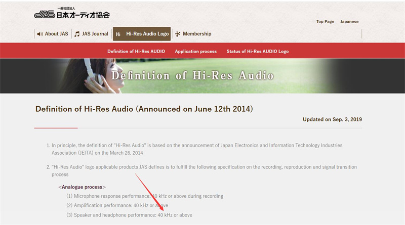

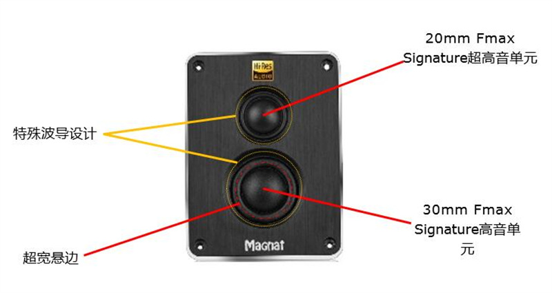

Magnat S500系列与市场中同级别竞争对手,包括Dynaudio Emit系列、B&W 600系列以及Focal Chorus系列等相比,在技术上的最大优势正是在高频部分。S500系列在于高音单元部分采用了十分罕见的Fmax Signature双高音单元模组,使其高频延展达到了惊人的53kHz,达到了日本音响协会(Japan Audio Society)的高清(Hi-Res)认证对于音箱或耳机高频延展要到40kHz或以上的要求。
我们可以从日本音响协会的官网上清楚地找到高清(Hi-Res)认证对于音箱和耳机高频性能方面的要求,需要达到40kHz或以上

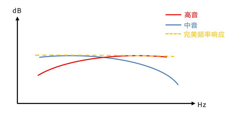

具体来看,S500系列所采用的这个特殊的Fmax Signature双高音单元模组由两个球顶高音单元组成,分别是20mm(0.75英寸) Fmax Signature超高音单元,以及30mm(1.2英寸) Fmax Signature高音单元。前者提供了50kHz以上的超高频延伸,后者则起到声音频段承上启下的枢纽作用,采用了加厚超宽悬边,可达到相比一般软球高音单元更大的频响范围,实现较低的工作频率,让声音中频与高频的过渡更加平滑,频响曲线更为平直。简单来说,Fmax Signature双高音单元模组很大程度上改善了常规单个软球顶高音在高频延伸上的不足,可与铝带高音、等离子高音、平面电磁振膜高音单元技术相媲美,同时又能与中低音单元有更平滑的频响过渡,使得声音还原更为自然平顺。
30mm Fmax Signature高音单元工作频率较低,使得中频和高频过渡平滑,衔接流畅

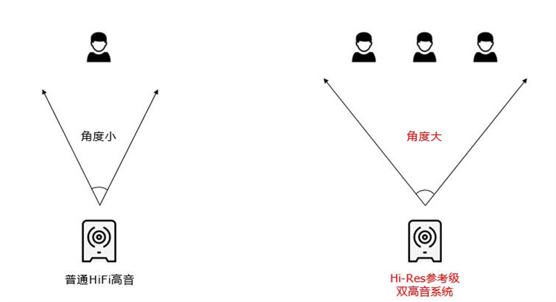

S500系列适合用于搭建客厅影院的另外一个重要因素在于其所拥有的宽广水平扩散范围与出色的离轴相应表现
Fmax Signature双高音单元模组还特别搭配了强劲的钕磁环形磁路系统和采用特殊波导设计的ABS/铝制前面板,不仅大幅度增强了高频的动态范围、能量感与密度,也让高音的水平扩散角度更大,具备更好的声音辐射特性、定位感与离轴频响表现,特别适合用于构建需要满足多人聆听要求的客厅影院。

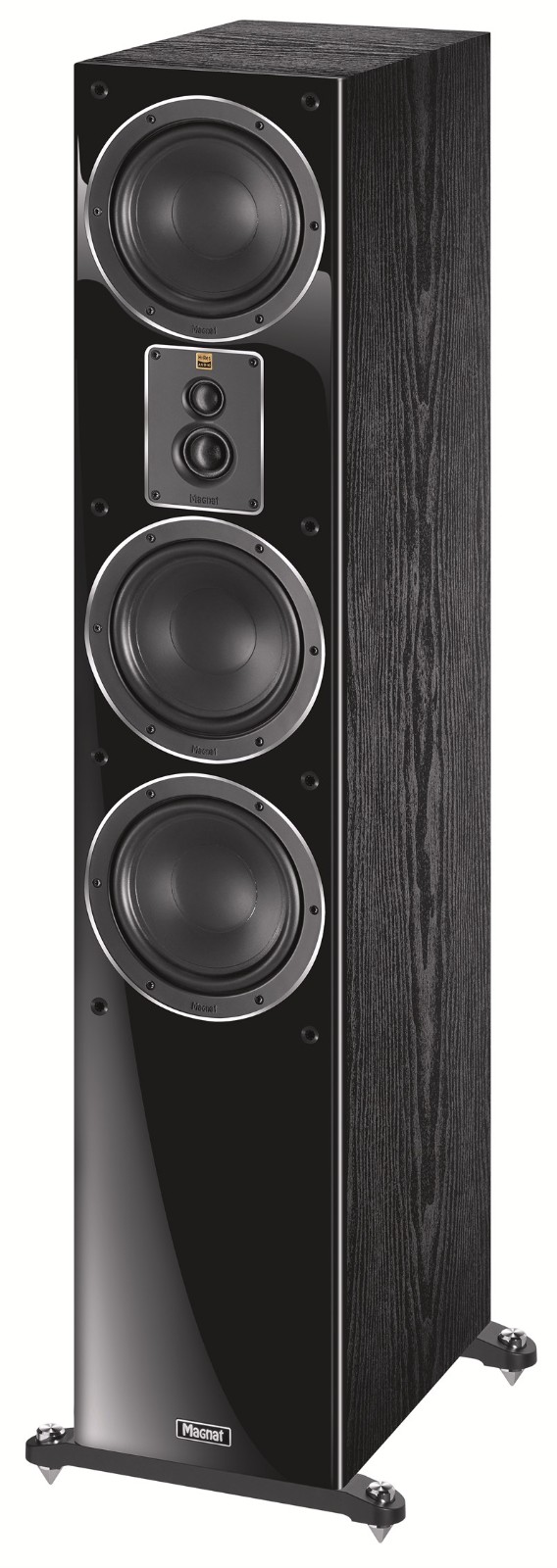

Signature 507
扬声器类型:4分频,双低音单元,后置倒相式
单元:2×6.5英寸低音、6.5英寸中音、1.2英寸球顶高音、0.75英寸超高音
功率(RMS/MAX):200/350W
阻抗:4-8Ω
频响范围:23–53000Hz
分频点:400Hz/2800Hz/17500Hz
功放要求功率:> 30W
灵敏度:92dB
箱体饰面:前障板:钢琴漆黑/箱体:黑色木纹
前障板:灰黑磨砂/箱体:深摩卡色
尺寸(W×H×D):205×030×332mm(仅箱体)、286×1070×332mm(含支脚和网罩)
净重:18.8 kg
参考价格:15200元

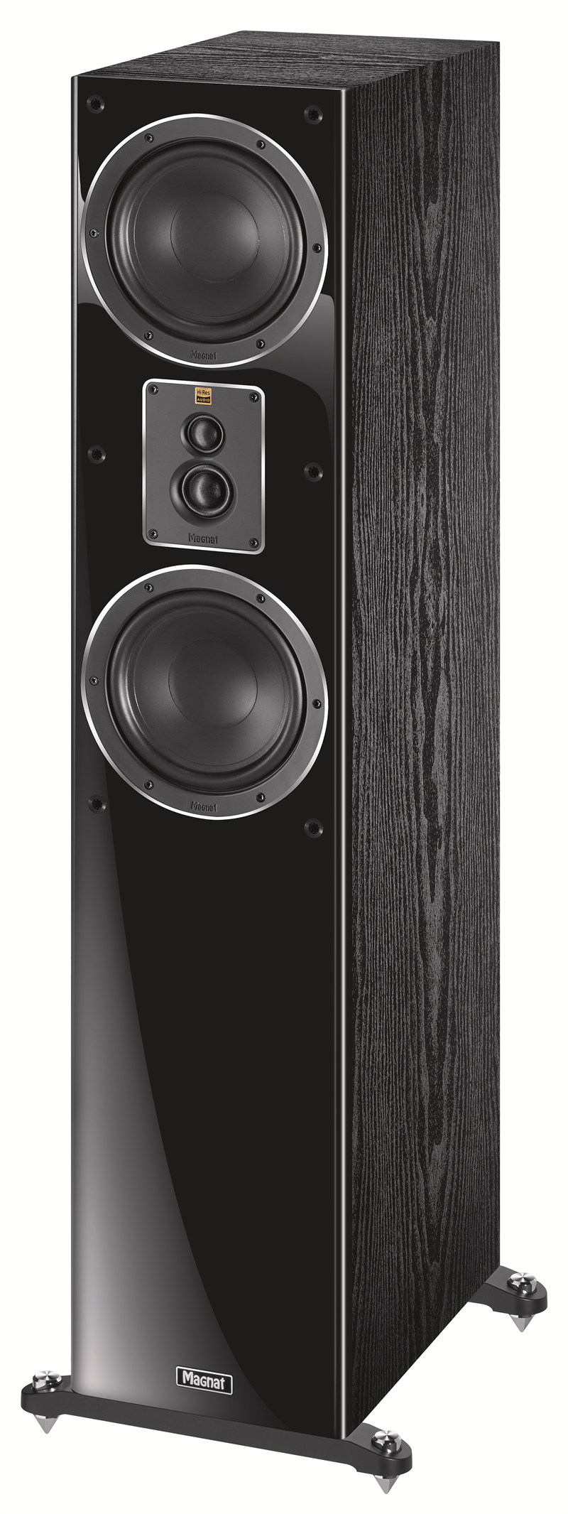

Signature 505
扬声器类型:3.5分频,双低音单元,后置倒相式
单元:6.5英寸低音、6.5英寸中音、1.2英寸球顶高音、0.75英寸超高音
功率 (RMS/MAX):170/300W
阻抗:4–8Ω
频响范围:24–53000Hz
分频点:330Hz/2800Hz/17500Hz
功放要求功率:> 30W
灵敏度:92dB
前障板:灰黑磨砂/箱体:深摩卡色
尺寸(W×H×D):205×930×332mm(仅箱体)
286×970×332mm(含支脚和网罩)
净重:15.5kg
参考价格:12400元

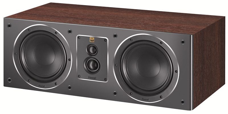

Signature Center 53
扬声器类型:3分频,双低音单元,后置倒相式
单元:2×6.5英寸中低音单元、1.2英寸 软球顶高音、0.75英寸 超高音
功率(RMS/峰值):110/180W
阻抗:4–8Ω
频响范围:32–53000Hz
分频点:2600Hz/17500Hz
功放要求功率:> 20W
灵敏度:91dB
前障板:灰黑磨砂/箱体:深摩卡色
尺寸 (W×H×D):550×205×282mm
重量:9.1kg
参考价格:3900元

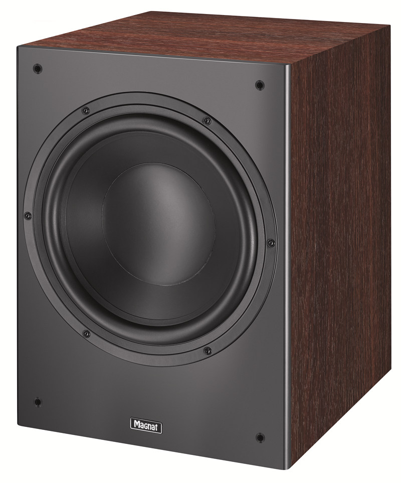

Signature Sub 530A
扬声器类型:大功率低音反射式低音炮,“front-fire”设计
单元:12 英寸大功率低音单元
功率 (RMS/MAX):140/280W
频响范围:20–200Hz
分频点:40–120 Hz 可调
相位:0°-180° 可调
前障板:灰黑磨砂/箱体:深摩卡色
尺寸(W×H×D):仅箱体: 355×475×420mm
箱体和功放散热片: 355×475×435mm
重量:17.4kg
参考价格:7000元
