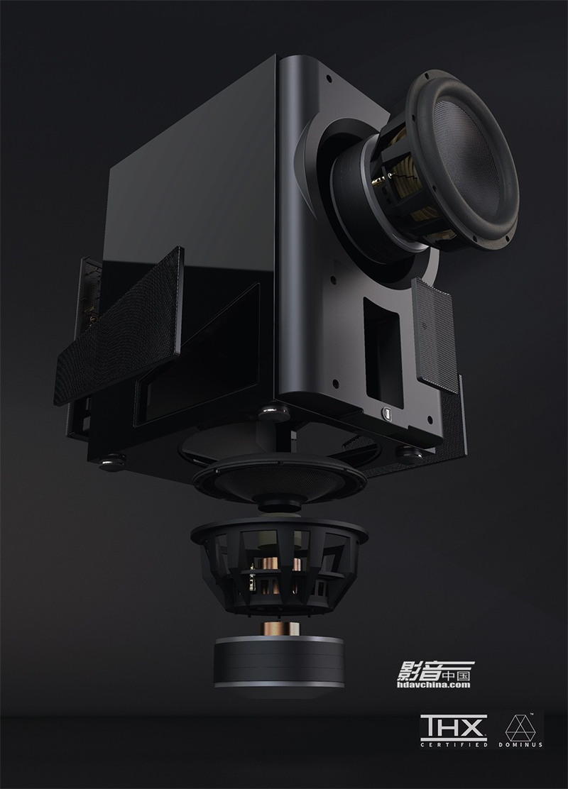

D212s采用推挽式结构,降低了声音的偶次谐波失真
最重要的设计指标是“超低失真”,最核心的关键词是“控制”
本期,让我们先聚焦首款获得THX Dominus认证的低音炮D212s。关于这款低音炮的设计理念和特点,Perliste官方有着非常详细的介绍。在设计团队看来,低频量大并不是出色低音炮的唯一标志,尽管D212s在低音量感方面和其它同级别的低音炮相比毫不逊色,但最重要的设计指标是“超低失真”,以重播更多的低音细节,并达到更低的下潜。
为了达到这个目标,D212s首先采用推挽式结构,将两个12英寸的低音单元一只朝外安装在正面,一只朝内安装在底部,并同时朝外/内同一方向运动,从而极大地降低了声音的偶次谐波失真(官方提供的数据是降低了10-12dB)。和只安装了一只低音单元的密闭式低音炮相比,D212s的低频量感更充沛。又因为两只单元都有独立的功放(额定功率高达3000W)进行驱动,效率更高,同时兼顾了速度和控制力方面的优势。
控制,可能是D212s最核心的关键词。Perlisten动用了一众现代化的扬声器技术来让低音单元始终处于受控状态,避免在运动过程中出现线性失真。比如使用专利的非线性建模技术,模拟碳纤维复合材料振膜、多个铝合金短路环、大型磁铁、多层Nomex弹波和轻质铝合金音圈等组件,然后针对低音炮单元性能进行优化。将低音单元装入箱体后,再借助Klippel激光测量技术对振膜、运动和结构等做整体的完善。

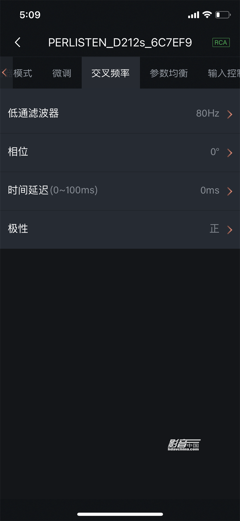

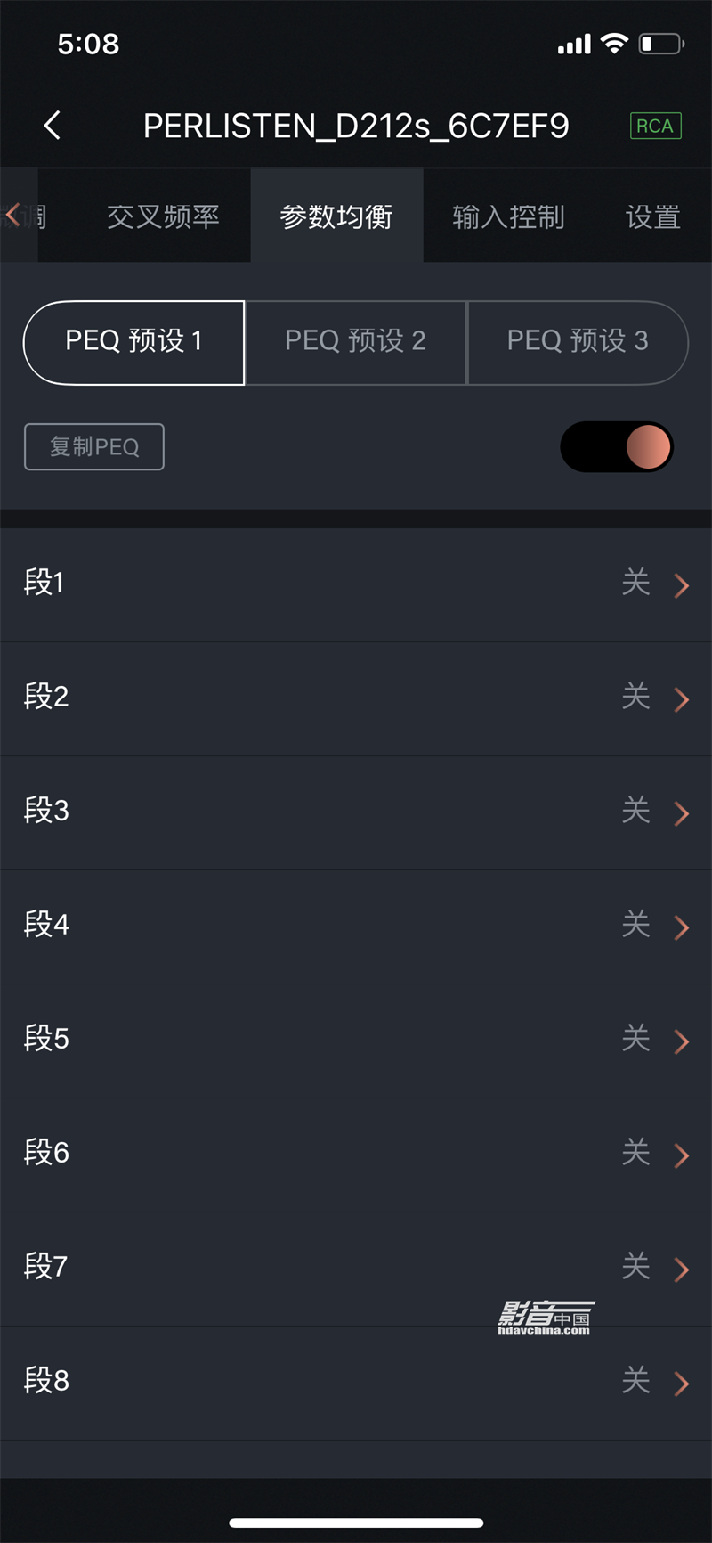

PerListen APP可对D212s的输入源、增益、极性、相位、低通滤波等进行设置,最多可以保存3个预设模式
利用APP对低音炮进行设置和调控
除此之外,Perlisten还用了先进的32位ARM M4 Cortex处理器来控制D212s的功放部分。这个控制器可以实时监控温度、电流、电压,并进行故障检测和诊断。其依靠的48位DSP甚至能对低音炮进行微调。用户不管使用的是苹果还是安卓设备,均能从应用商店下载专用的“PerListen”APP,对D212s的输入源、增益、极性、相位、低通滤波等进行设置,最多可以保存三组独立预设均衡器,每组均衡器有10段PEQ可调,非常细致。当然,如果你不具备专业调校知识和技能,也可以从已有的三个均衡器模式中挑选其一,包括官方推荐的THX模式、大房间模式(面积通常大于40平方米)和小房间模式(面积通常小于40平方米)。此次试听,我们主要以THX模式为主。
