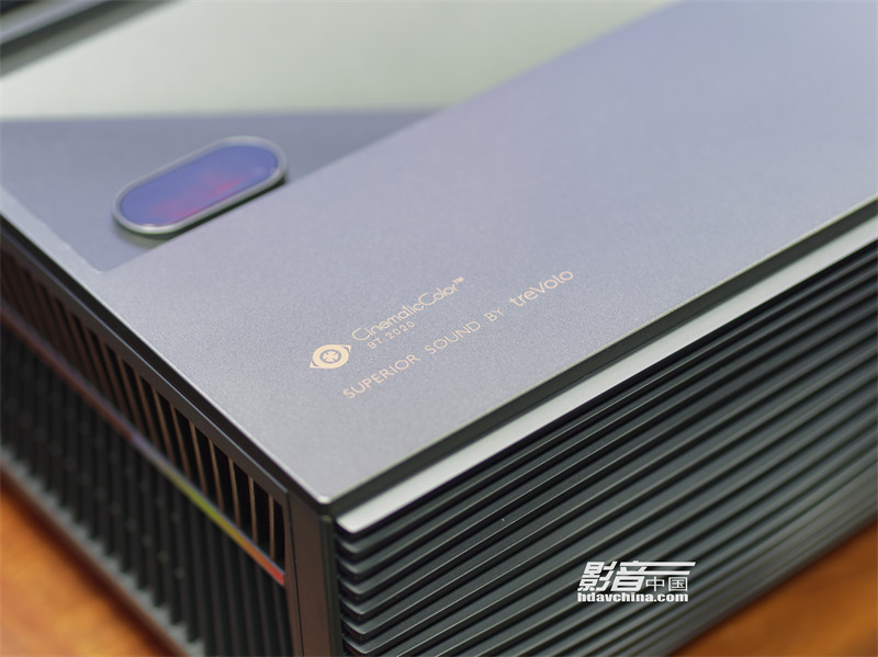

在机身的左上方,可以发现i985L在视频与音频方面的两大特点,分别是拥有BT.2020的色域覆盖范围以及Trevolo双功放四通道扬声器系统

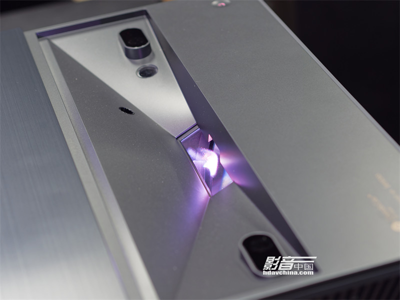

在超短焦光学镜头的附近,找到了多个不同的光学感应器,相信这与i985L所内置的LumiExpert智慧测光、自动侦测感应护眼功能有关

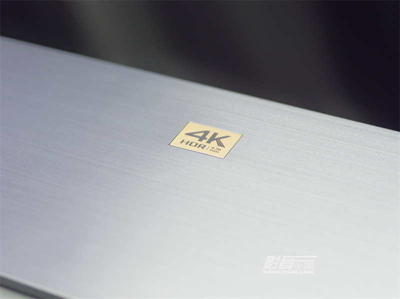

在金属电动滑门的上方,依然看到那个醒目的“4K HDR以及830万像素”金漆“招牌”

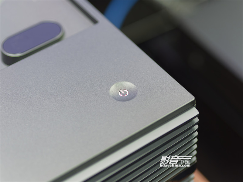

机身除了一个触摸式的开关按键之外,并没有其他多余的功能按键,也就意味着一切控制功能都需要依赖遥控器

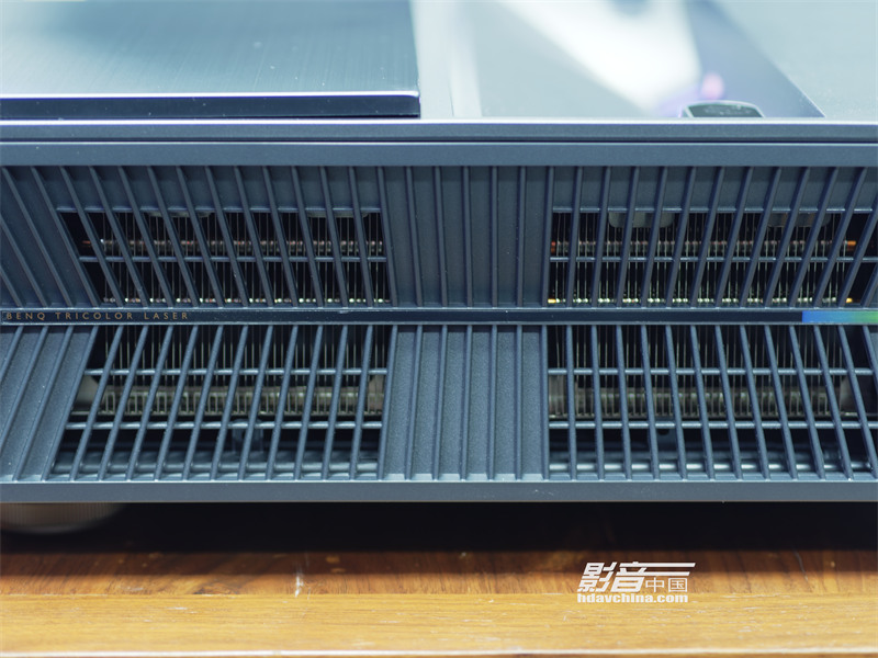

从机身两侧的散热孔窥看进去,能够发现机身内部采用了大面积的热管式鳞片散热系统,以确保机身长时间稳定工作的同时也能维持较低的运行噪声

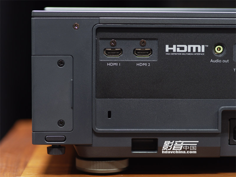

机身背面拥有两个HDMI接口,采用了螺丝固定,避免用户使用接头体积较大的HDMI线材时引起的接口脱落的问题

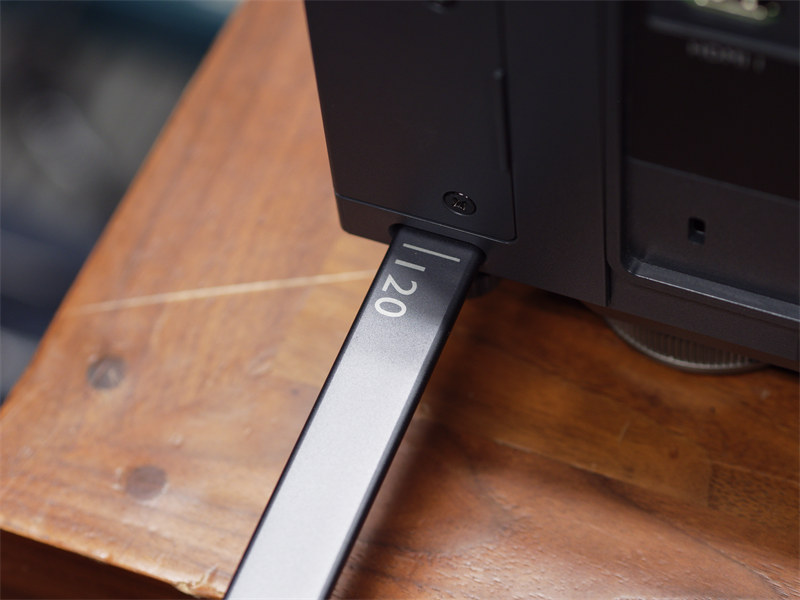

机身后方还特别配备了与屏幕大小与机身离墙距离相关的伸缩标尺,极大地提高了现场安装的效率

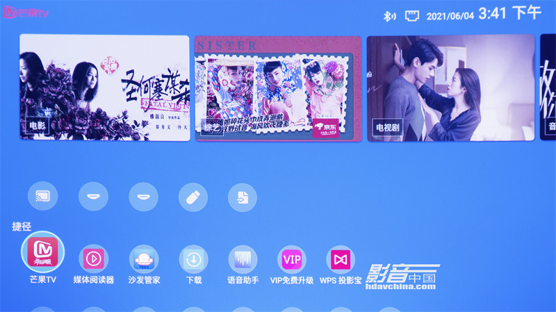

在软件系统方面,i985L依然使用了我们非常熟悉的安卓系统解决方案。除了可以通过芒果TV系统进行各类影视节目的观看之外,我们还可以通过更多的影音APP应用程序进行拓展。在图像设置功能上,作为一款色域拓展能够达到BT.2020广色域的机型,i985L特别配置了专门的BT.2020广色域图像预设模式。不过,根据我们后面光学测试的结果来看,即使在HDR10图像模式,画面的色域覆盖范围也能够达到BT.2020的水平。另外,i985L还具备了完善的灰阶白平衡调校与色彩管理系统,再加上独特的自动色彩校正功能,能够分析机器本身的光源衰减、过热过冷等情况导致的和出厂测试设定产生的色准问题,并对内部设定的进行自动调整,确保画面色准的始终如一。
在软件系统方面,i985L采用了全新一代的智能安卓解决方案,而由于内部硬件的升级,包括MStar 6A838 64位处理器、Mali T820图形处理器以及3GB+32GB的大容量存储配置,使得整个系统的运行相当流畅

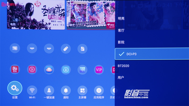

在观看非HDR的节目时,我们可以根据自己观看内容不同类型与所处的环境来选择合适的图像模式,这次最惊喜的莫过于终于看到了BT.2020的广色域图像模式

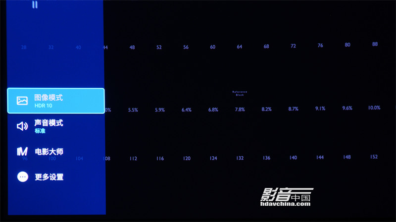

如果是观看HDR的内容,例如说HDR10的电影,那么图像模式就固定在“HDR10”模式,并不能选择其他类型,这样的设置策略与大部分的家用投影机和激光电视一样

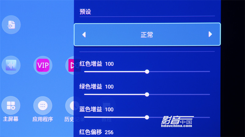

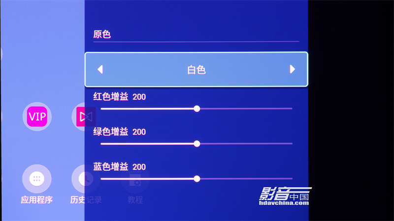

如果需要调整灰阶白平衡,可以进入到色温选项中进行微调
如果需要微调色域空间,还可以进入色彩管理系统来调整

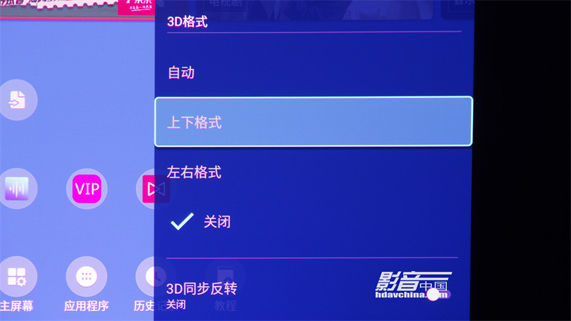

i985L还可以支持3D显示,支持不同的3D格式设置,包括上下格式、左右格式

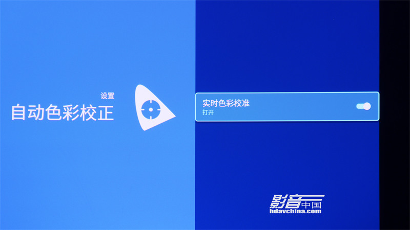

最后,我们还可以打开自动色彩校正功能,i985L可以根据机身内部的各种变化自动调整色准。

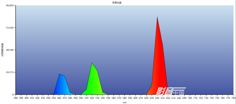

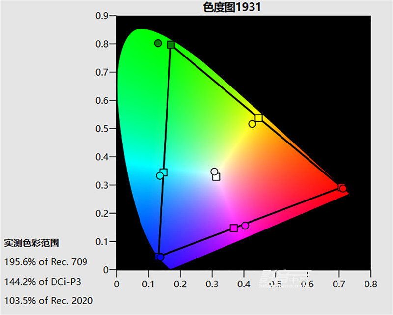

究竟i985L在实际的色彩与画面亮度方面的表现是否能够达到我们的期待?我们通过专业的ChromaPure 3专业版测试软件、4K HDR视频信号发生器、分光计与色度计对其进行了深入的色域覆盖范围、画面白色中心亮度以及光谱能量分布的综合测试,而屏幕搭配上我们选用的是明基为其而准备的专属100英寸菲涅尔抗光幕。我们测试了HDR 10图像模式的色域覆盖范围,发现i985L已经拥有超过100% BT.2020的超高色域,而且整体的色彩准度相当不错,尤其在关键的蓝色与红色方面的表现更是可以用精准来描述。此外,i985L接近500nit的画面中心亮度也远远超过了之前我们所测试的i965L,可以说在色彩与亮度两个方面全面超越i965L。对于i985L究竟采用了哪一种类型的三色激光光源,明基方面透露它并没有单独采用市场中常见的RGB-Mix芯片(红绿蓝混合),而是两组RGB-Mix芯片加上两组G/B-Mix(绿蓝混合)芯片的结构。其中红色部分单独封装,因为红色能量比较高,单独封装可以提高散热效率,更好地保护光源。我们通过光谱能量分布的实际测试找到一些端倪。i985L所采用的RGB三色激光光源,与我们所熟悉的单色荧光激光光源有着明显的不同,红色部分的能量非常高,而蓝色部分则是最低,这也使得i985L在呈现高饱和度红色相关画面颜色的时候有着更好的表现力,例如说跑车、鲜花、火焰以及夕阳上面的红色,这也是它在整体色彩风格上的一大亮点。
HDR10图像预设模式的色域覆盖范围达到了103.5% BT.2020,其中绿色部分的饱和度高于BT.2020标准,而蓝色与红色有着相当好的准度
在光谱能量分布测试之中,蓝光在460-470nm之间有着较高的能量,绿光在520nm附近有着较高的能量,而红光拥有最强的能量表现,且主要集中在640nm附近

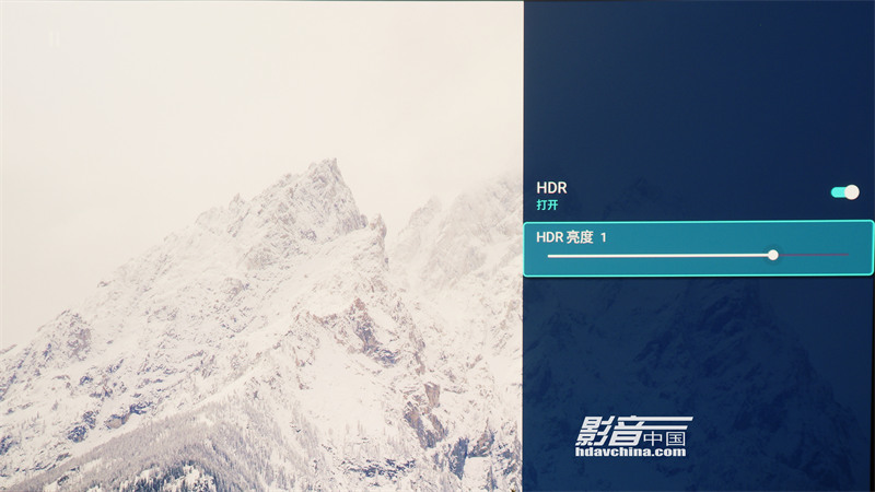

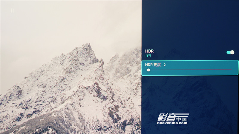

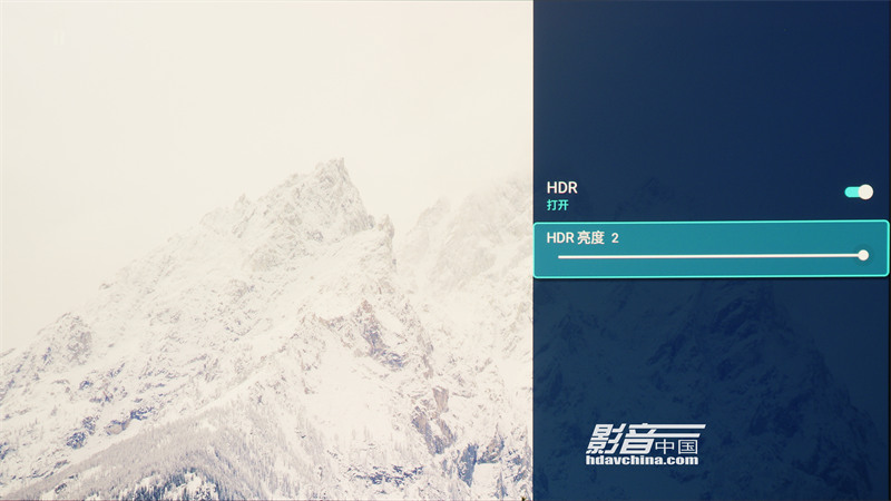

由于HDR10的节目内容在后期制作的时候往往都会采取不同的峰值亮度设置,也就是不同的MaxCLL/FALL峰值亮度元数据设定。因此我们在观看的时候,为了获得画面亮度与细节之间的平衡就需要显示设备赋予我们HDR的亮度调整选项。而在i985L的机身菜单之中,我们就能找到HDR亮度相关的调整选项。整体上来说,从下面“雪山”这段测试画面,可以看到i985L在处理HDR光影过渡变化还是相当不错的,即使是到了最高HDR亮度档位,还是保留了一定程度的高光细节,而不会完全过曝。当然,我们是希望未来明基能够为下一代机型加上自动HDR亮度处理功能,可以自动分析各种HDR内容中的峰值亮度元数据信息,让激光电视时刻保持在最理想的HDR观看状态。
i985L在HDR亮度设置方面共有4个档位,从-2到+2,档位越高,整个画面的亮度就越高,但是相对而言高光部分的细节就会受到一定程度的遮盖,因此建议用户根据实际观看HDR节目源的亮度水平来选择一个理想的HDR亮度档位

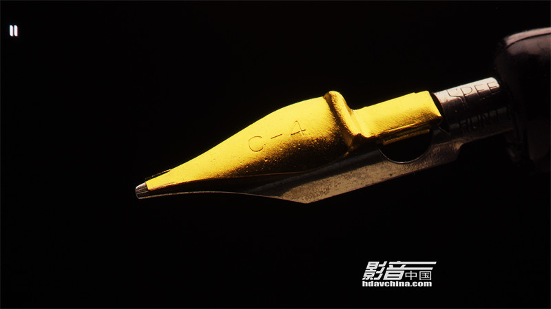

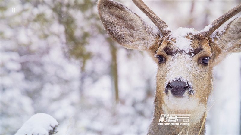

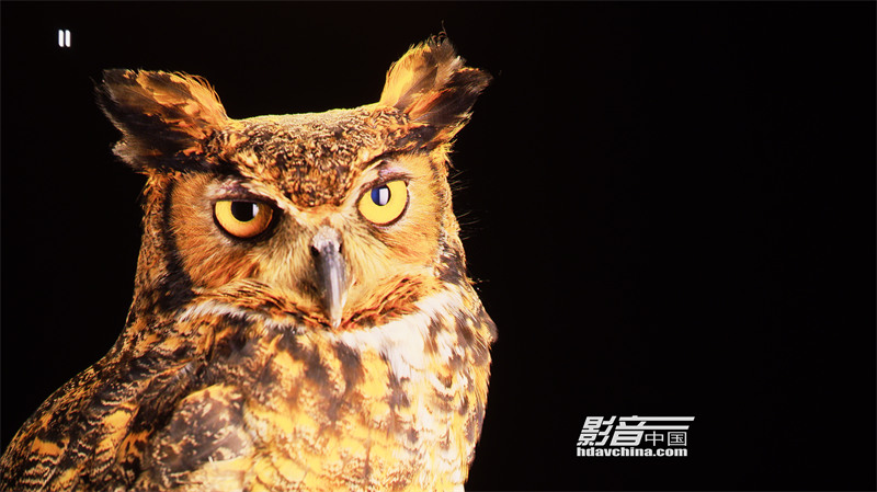

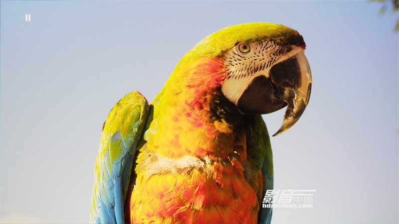

关于UHD 4K HDR蓝光现场测试屏摄

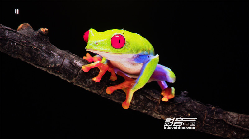

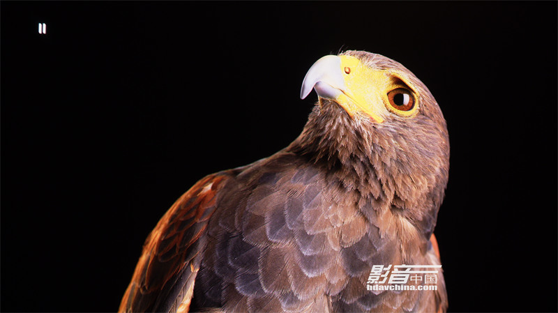

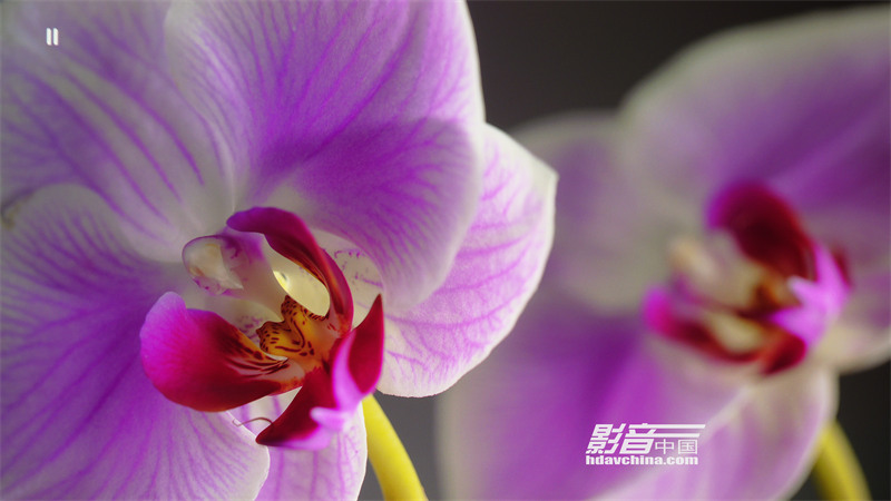

从画面的整体表现上来看,拥有超越BT.2020色域覆盖范围的i985L是我所接触过的色彩最为艳丽的激光电视,在搭配100英寸三色激光专用光学屏的情况下,整体画面还具备了非常强悍的能量感,可以说再次诠释了“什么才是真正的阳光感”。这种兼具高亮度与广色域的画面风格,已经具备了挑战顶级家庭影院甚至是商业影院放映系统的能力,甚至还令我觉得这块100英寸的抗光幕似乎限制了i985L的能力,若是用在独立视听室之中,投射120英寸到150英寸的大屏相信也是一种不错的延伸应用。
