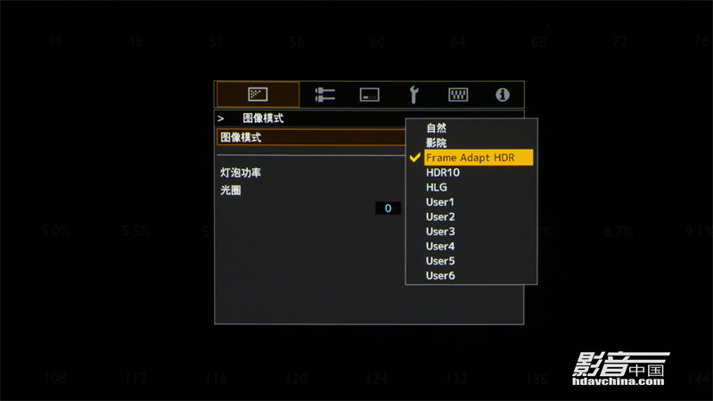

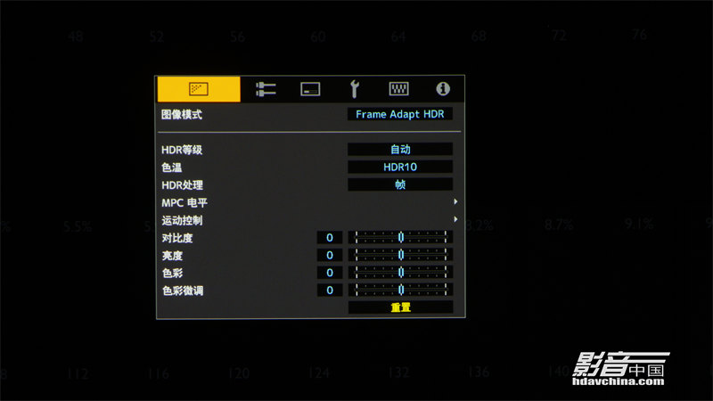

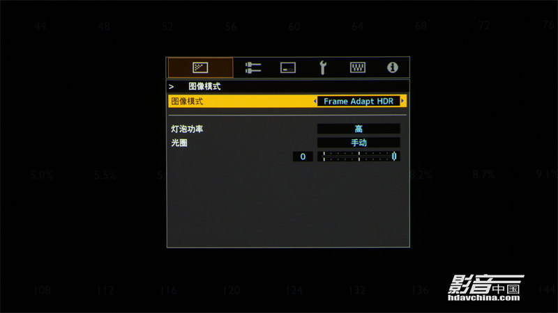

想要开启JVC此次升级版的动态HDR处理功能,首先要在图像模式中选择“Frame Adapt HDR”帧适配HDR图像模式
需要留意一点,除了“Frame Adapt HDR”模式之外,DLA-N6还有专门为HDR10与HLG而准备的HDR图像模式

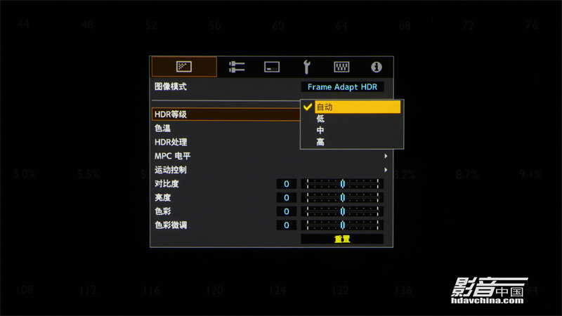

进入到“Frame Adapt HDR”图像模式之后,我们可以选择灯光功率与光圈大小
“HDR等级”功能是用于调整画面的整体亮度,其中“自动”档位是投影机根据电影内容的MaxCLL/FALL亮度的元数据自动调整亮度以达至合适,“低”档位适合观看内容整体亮度较高的电影或者适合用于小尺寸的屏幕使用,“中”档位适用于普通标准亮度表现的电影,而“高”档位则是适合用于内容整体亮度较低的电影或适合用于较大尺寸的屏幕使用

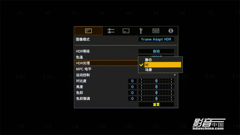

“HDR处理”功能则是让用户选择究竟这个图像模式应该选择哪一种HDR的处理策略,“静态”模式简单来说就是不进行任何的动态调整,投影机依据内容的MaxCLL/FALL来设置HDR的效果,“Frame by Frame帧”模式动态分析每一帧画面的峰值亮度,从而自动调整HDR的色调映射,“Scene by Scene场景”模式动态分析每一个场景(可能连续多帧相同画面)的峰值亮度,从而自动调整HDR的色调映射

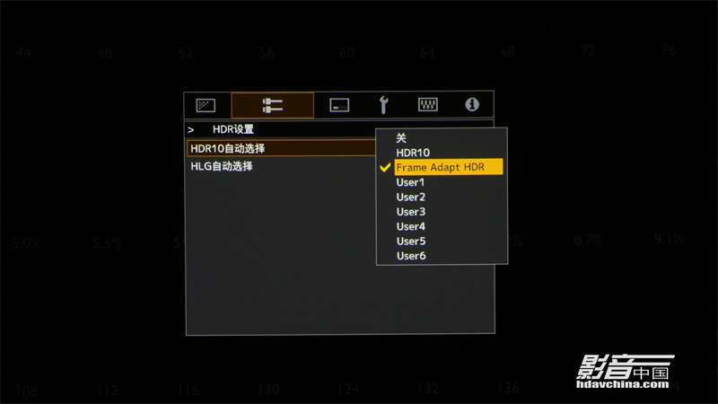

我们还可以设置在播放HDR内容时是自动选择HDR10图像模式,还是“Frame Adapt HDR”帧适配HDR图像模式

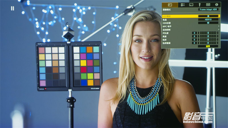

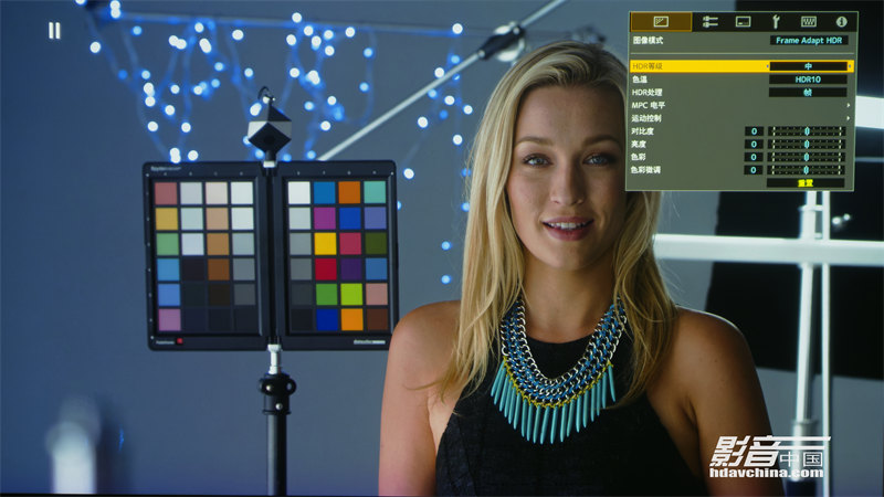

在“Frame Adapt HDR”帧适配图像预设模式下,实际上并不是完全傻瓜式的操作,JVC还是留给了用户HDR处理的为调整空间,下面我们就先来看看HDR等级功能下,自动档位和其余高、中、低手动档位之间的处理差异。

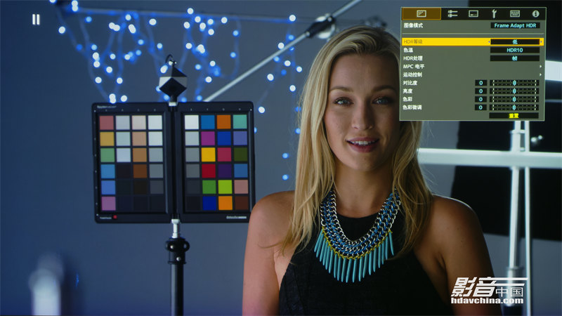

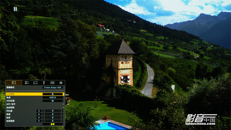

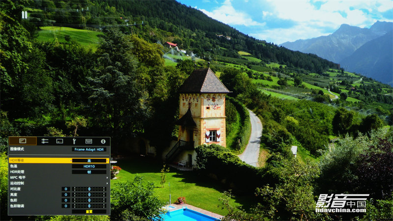

我们先来看一看“HDR等级“功能中自动档位和其余手动档位之间的画面效果差异。我们选取的这个测试画面是一个既包含高光层次,也有着丰富的暗部细节的场景。自动档的表现基本与中档位的效果一致,既保留的暗部的层次,有着扎实的黑位表现,也避免的天空中云层细节的丢失

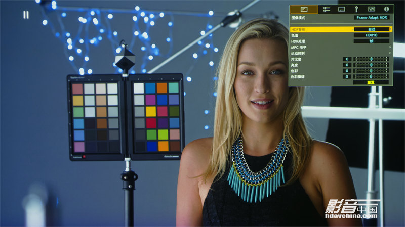

同样,在这个表现人物肤色的测试画面,自动档的表现也与中档位的效果一致,不会像高档位出现脸部的高光过曝问题,也不会像低档位从出现衣服黑位细节丢失的问题

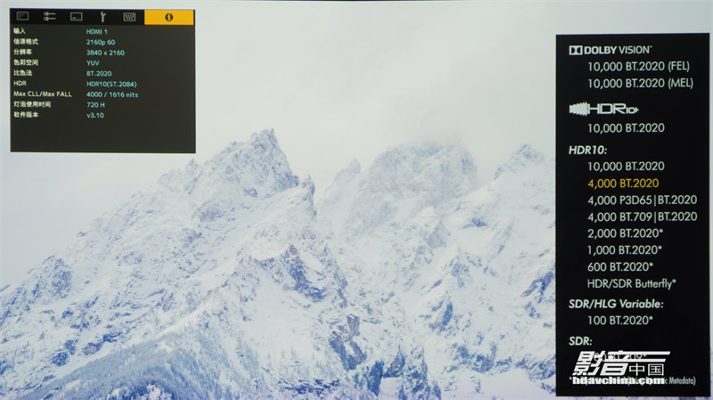

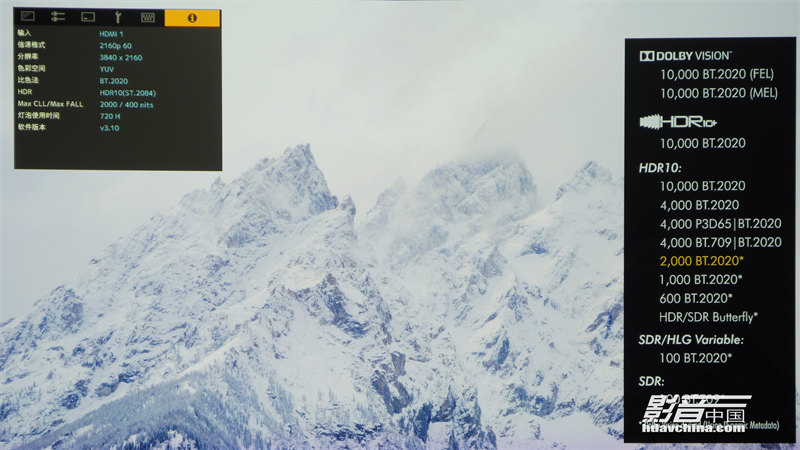

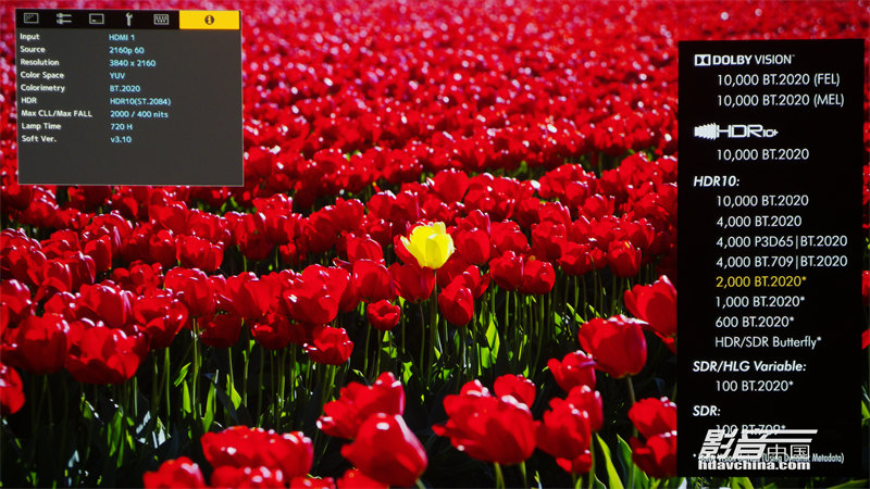

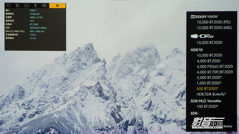

为了更好地测试DLA-N6的动态HDR处理能力,我们选择了一段可以分别设置画面MaxCLL/FALL亮度数值的测试片段,分别测试在MaxCLL/FALL 600/400nits、1000/400nits、2000/400nits、4000/1616nit时,“Frame Adapt HDR”帧适配图像模式下“Frameby Frame帧”处理功能的实际画面效果,注意HDR等级方面我们选择了自动档位。
这是一段非常难处理的雪山画面,高光部分的云雾变化以及雪山中岩石的黑色细节很容易就会因为投影机的HDR处理效果而完全分辨不出来。而在MaxCLL/FALL600/400nits、1000/400nits、2000/400nits这三种不同的峰值亮度的测试片段中,高光和暗部细节都能够很好地保留下来,即使是最难处理的4000/1616nit的测试片段,所呈现出来的光影效果还是能够让接受

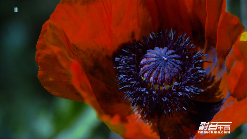

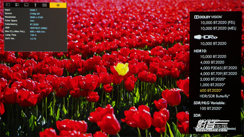

对于HDR画面来说,除了白色的亮度变化之外,其实还包括了其余各种颜色的亮度的动态范围的提升。一般的HDR投影机在面对高峰值亮度的HDR画面时,很容易会出现某种颜色溢出而完全丢失色彩细节的情况,而在我们这次的测试之中,不管是在哪一个峰值亮度的测试片段,都没有出现红色郁金香花朵色彩溢出而导致所有红色郁金香花朵融为一片无法分辨的情况

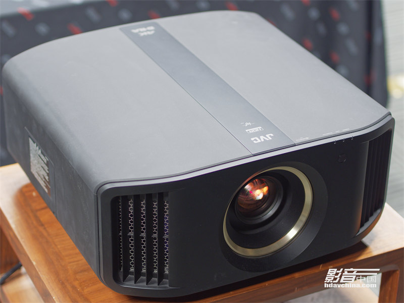

DLA-N6整个机身工业设计与功能配备与其进阶机型DLA-N8非常相近,包括了机身正前方那个65mm口径的全玻璃电动玻璃镜头、HDMI接口配备等等,而两者在功能上的不同之处主要在于原生与动态对比度标称值的差异,以及色域覆盖范围的大小。DLA-N6在机身内部最为引人注目的当然是0.69英寸的原生4K D-ILA显示芯片,让它的画面分辨率达到了DCI级别的4096×2160的水平,搭配超高解像力的玻璃镜头,使得整个画面的通透感与细腻度相比JVC以往的UHD 4K机型有了显著的提升。

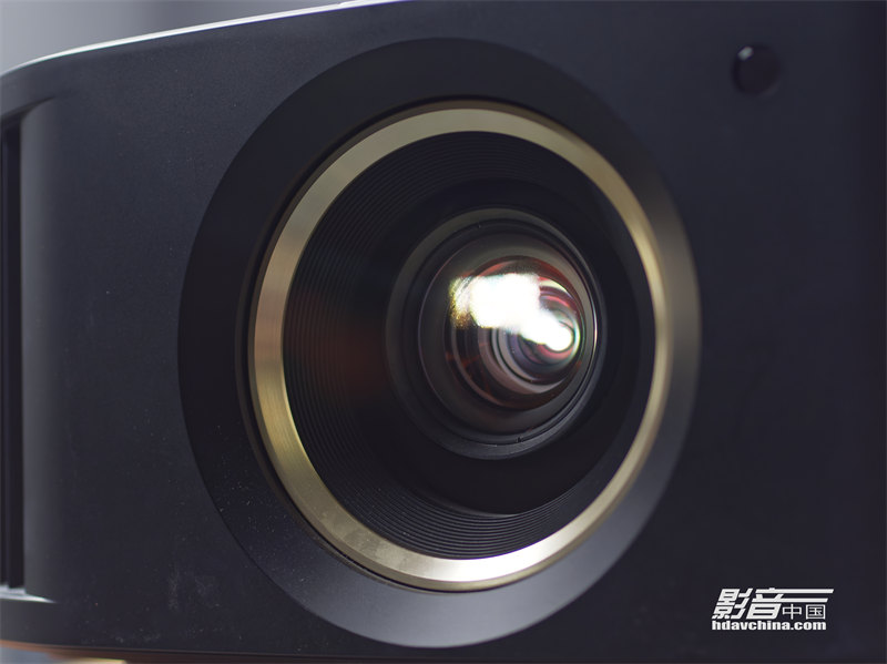

在正前方的最显眼的部分当然是金环镶边的65mm直径光学镜头,采用了4K规格17片15组的全玻璃镜片组结构,为整个画面的透明感提供了很好的保证

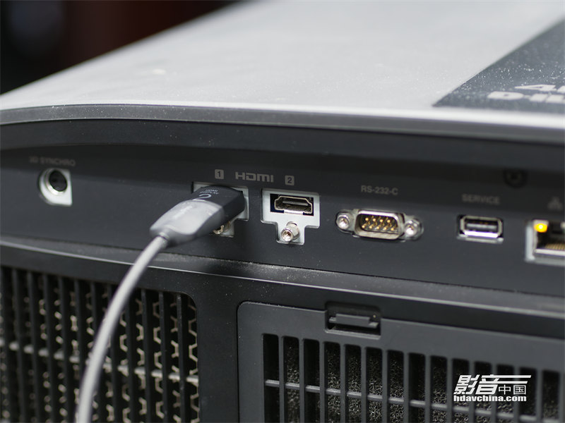

机身背面拥有两个HDMI接口,除了特别采用螺丝强化固定之外,两个接口之间还保留了足够的空间,以便接头体积较大的两根HDMI光纤线同时连接

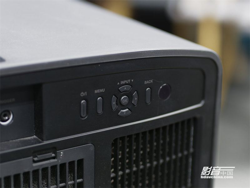

如果无法通过遥控器控制,还可以通过机身后方的功能按键来操作

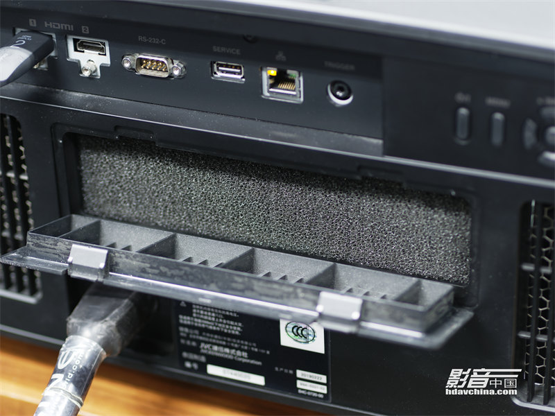

由于散热方式是采取后进前出的方式,在机身背后还配备了可拆除方式的过滤棉

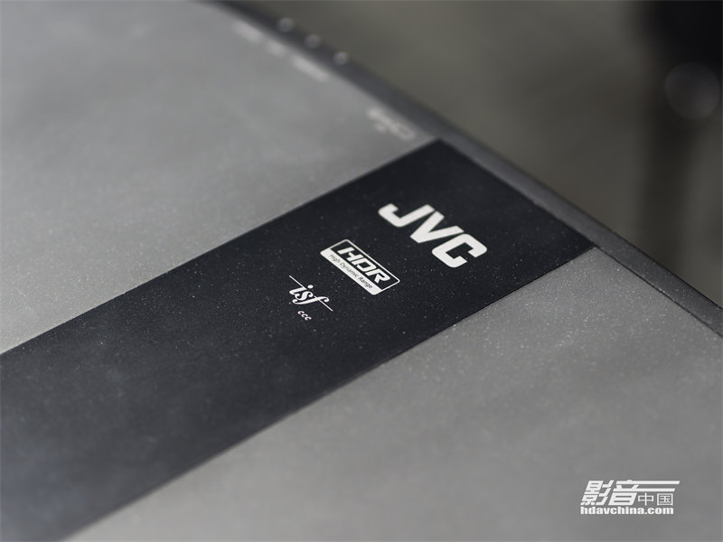

DLA-N6与N8一样都具备了ISFccc认证,内置了专业而完善的色彩管理功能

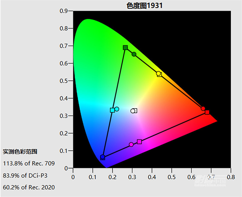

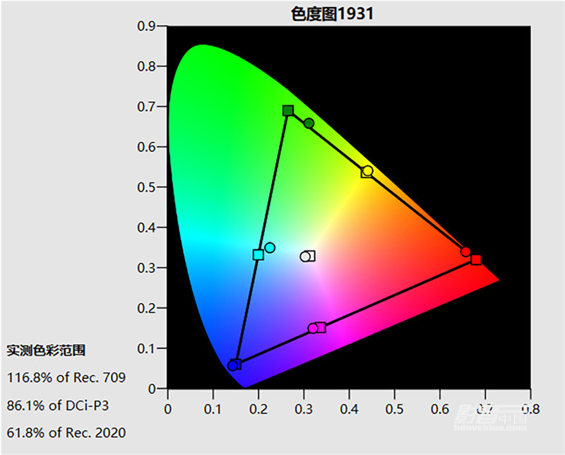

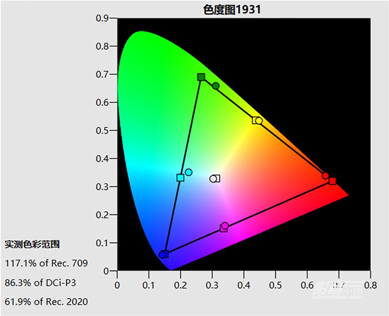

接下来,我们来看一看HDR10与“Frame Adapt HDR”帧适配图像模式下的色域覆盖表现。这点也是DLA-N6与其同门进阶机型DLA-N8的主要差距。根据之前测试的结果,DLA-N8是可以达到接近100%的DCI-P3色域覆盖范围,而这次DLA-N6则大概只有85%左右的DCI-P3覆盖范围,不过两者都有着相当不错的色准表现,尤其是在高饱和度的色彩与人物肤色的表达方面更是恰到好处。画面亮度方面,投射130英寸,增益为1.0的白幕上,白色画面中心亮度可以维持20fL左右的水平。
“Frame Adapt HDR”帧适配图像模式下的色域覆盖范围达到86.3%的DCI-P3标准,主要的不足在于绿色在高饱和度方面的扩展还有所欠缺,其余主要颜色的色彩准度则基本令人满意
HDR10图像模式,选用DCI的色彩配置,色域覆盖范围略小于HDR10色彩配置,但仍可维持在84%左右的DCI-P3
HDR10图像模式,选用HDR10色彩配置,整体色彩表现与“Frame Adapt HDR”帧适配图像模式一致

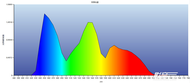

从光谱能量分布测试当中,可以清楚地看到DLA-N6所采用的高压汞灯的光谱能量分布特点,分别在450nm左右的蓝光、540-560nm之间的绿光以及610-620nm之间的红光有较强的能量,且整个光谱的连续性较好
