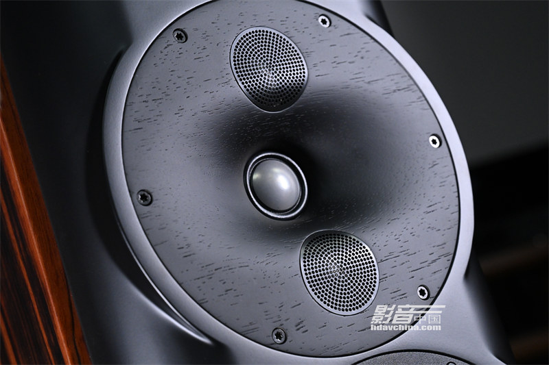

经过精确计算和验证的DPC阵列号角高音模组
通常来说,很多Hi -Fi音箱只配备一个高音单元,而S7t装载的是一整块DPC阵列号角高音模组。从结构上看,模组的正中间是一颗28mm纯铍球顶高音单元,上下各一只TeXtreme球顶高音单元。作为载体的面板也不是普通的面板,而是经过精确计算和验证的号角波导面板。根据官方的说法,这种设计创建了更加理想的高音单元位置,一方面可扩宽水平和垂直方向的高音指向性,另一方面受控的垂直响应也有助于减少地板和天花板的早期反射。相比于单只高音单元,三只球顶高音单元通过特定频率的重叠,减少了关键频段的失真和高频偏移影响,同时让中高频过渡更加流畅。目前这一模块设计正申请美国专利中。
DPC阵列号角高音模组
