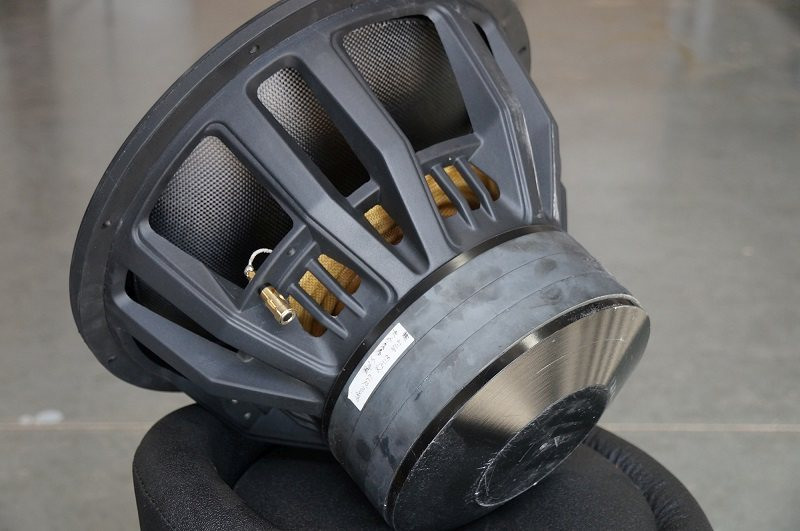

首先,Perlisten所有低音炮都使用了其尺寸级别中性能最高的单元。它们具有非常轻的碳纤维振膜,由绝对巨大的磁铁驱动,并由坚固的铸铝框架固定。驱动器使用多个短路环来降低由电感引起的非线性失真,否则这将会成为大音圈的一个问题。与S7t单元一样,Perlisten低音炮使用铝制音圈,而不是铜或铜包铝,出于同样的原因。
引用我们对S7t的评论:
“从铜的导电性来看,这似乎有点违反直觉,但铝线增加的电阻可以通过简单地使用更大规格的线径来弥补,而且更大规格的线还有一个额外的好处,即更好地散热,因为它有更多的表面积来散热。更重要的是,即使使用更大规格的线,它仍然比铜轻,因此使用铝可以减少喇叭的运动质量,从而使单元更加灵敏。”
Perlisten声称其所有低音炮喇叭冲程都超过30mm,请注意这里说的是“线性运动冲程”。这对于12英寸和15英寸的单元来说是一个巨大的冲程,更像是你期望从18英寸中看到的东西。值得一提的是,Perlisten从头开始设计和制造他们的单元,不使用OEM来制造他们的单元。

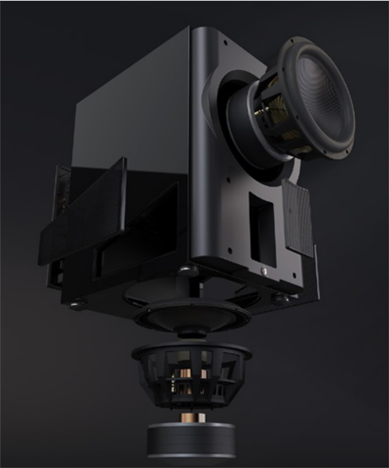

Perlisten为减少D215s和D212s的失真而采取的一项措施,是将单元安排成推挽配置。这是一种密闭的双单元配置,其中一个单元的锥体朝外安装,另一个单元的锥体朝内安装。然后,两个单元以彼此相反的相位进行接线。因此,相对于箱体而言,两个单元的锥体同时向内和向外移动,尽管它们相互之间的相位是相反的。这样做的好处是,其中一个单元运动方式发生了非线性运动,那么就会被另一个驱动单元减轻,因为喇叭运动受到每个锥体运动引起的气压增加的限制。换句话说,喇叭振膜通过密封腔内恒定气压耦合在一起,因此其中一个振膜在一个方向上的运动总是被另一个振膜的相反行进方向的运动所调制。如果振膜在向内和向外摆动方面有不均匀的偏移(所有单元在某种程度上都是如此),这会被另一个单元的相反运动产生的内部气压变化所抵消。这就减少了偶数谐波失真,而偶数谐波失真是由振膜的单方向非线性运动造成的。
Perlisten低音炮单个单元就有1500W的放大器来驱动,两个单元就是3000W。这些都是极其复杂的D类设计,都使用APP应用程序(适用于iOS和Android系统)和低音炮顶部触摸屏菜单控制。运算由32bit Arm Cortex M4双路高精度浮点芯片完成,因此数字运算能力和速度肯定是有保证的,ARM Cortex处理器在每一毫秒分析和调整系统性能,以保持声音质量和安全操作范围。

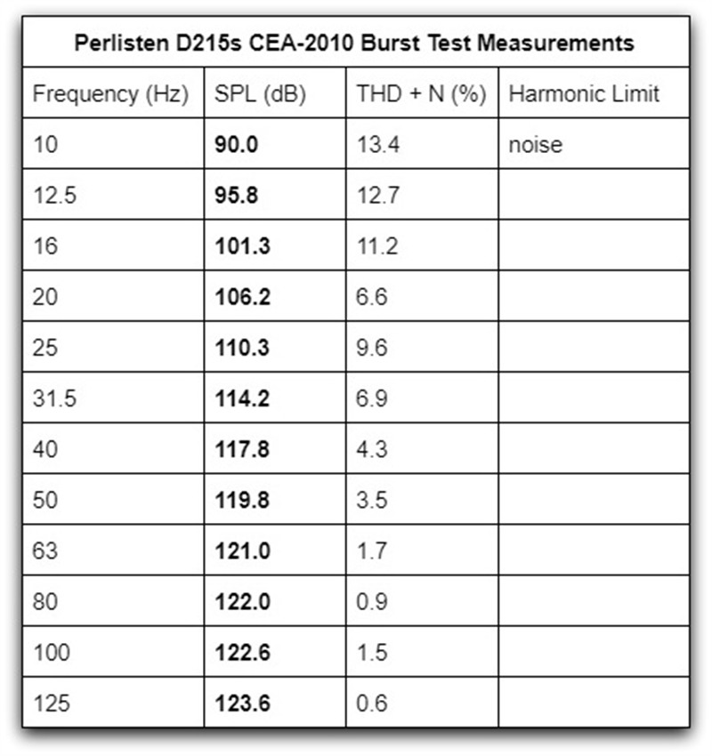

Perlisten D215s的CEA-2010数据(2m,RMS)
上述CEA-2010的测量结果显示了在严重失真之前,低音炮的干净峰值声压级。我们的测量结果是以2m/RMS为参考,这比标准要求的1m峰值测量值低了9dB。然而,大多数公开可用的CEA-2010测量值都以2m/RMS显示,因此我们遵循了这个惯例。
D215s在这项测试中给出了一些惊人的数字,这也符合对其规格参数的预期,该低音炮的完整表现我们将通过测量的失真数据来讲述。这是一个密闭低音炮,无论如何努力驱动,20Hz以上都无法出现超过的10%失真,它在20Hz以下也几乎没有突破10%。所有这些失真量都远远低于任何可听到的声音,我们测试过的其他密闭式低音炮都无法以如此低的失真来匹配这种输出声压。除了10Hz的测量,所有的频率都只受到放大器的限制,而不受失真限制,这意味着低音炮根本无法达到CEA-2010的失真阈值。甚至我们的10Hz测量也受到了背景噪音而不是谐波的限制(由于环境噪音的影响,通过10Hz 测量总是非常困难的,因为相对于本底噪音而言,低音炮在如此深的频率上的输出通常不是很高)。
当然,这些数据很容易将D215s推向我们的Bassaholics“极限”等级房间,这意味着它足以应付超过5000立方英尺(140平方米)的房间。
有兴趣了解Bassaholics“极限”等级房间可点击如下链接:
https://www.audioholics.com/loudspeaker-design/subwoofer-room-size
D215s是我测试过最强大的密闭低音炮…….

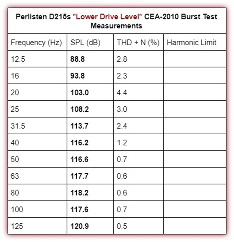

上述测量显示了当我们稍微降低增益时会发生什么,这是来自几个不同增益级别的采样,失真非常低。对于低音炮测试环境来说,噪声相对较低,在较高频段中,环境本底噪声与我们可以从低音炮本身记录到的噪声相差无几,而且这些仍然是相对较高的电平,从感知的角度来看,失真是完全可以忽略的。我们公布这些数字是为了表明,仅通过降低低音炮性能范围的上限,失真度会下降多少。当没有推到最大驱动电平时,所有低音炮的失真都会显著降低,D215s也不例外,即使在高输出电平下,失真水平也很低。
