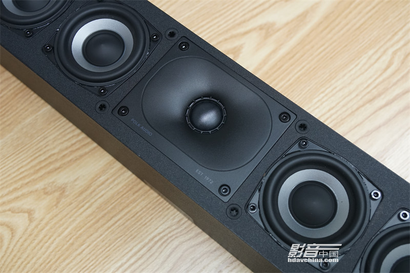

Monitor XT系列的绝大多数型号搭载的都是1英寸的Terylene聚酯纤维圆顶高音单元和不同尺寸、数量的双层复合低音单元
柔顺有力的中高频加上良好的开放性是制胜法宝
除了XT90音箱模块配置的是4英寸的全频单元外,Monitor XT系列的其它型号搭载的都是1英寸的Terylene聚酯纤维圆顶高音单元和不同尺寸、数量的双层复合低音单元。聚酯纤维,俗称“涤纶”,具有较高的强度和弹性恢复能力,不易变形,也比较坚韧耐用,当它被用作高音单元的材质时,可有效扩展频响范围并降低共振,因此Monitor XT系列音箱的高频能延伸至40Hz。另外,高音单元的陶瓷电机结构也降低了整个系统的共振并扩展了较低频率的范围,能和关键的中频实现更好的衔接,从而提供更顺滑细腻的中高频。

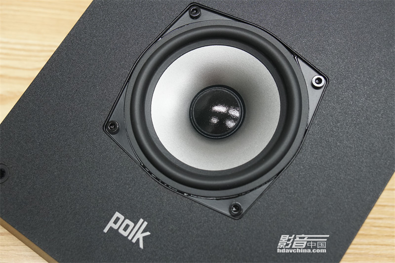

XT90音箱模块的作用不必多说,空间越小,越能感觉它在增强前方和上方声场之后,对观影沉浸感和包围感的提升。假设你的客厅、卧室或其它空间的面积实在有限,完全可以选用XT20书架音箱、XT35中置音箱、XT90音箱模块和一只小尺寸的低音炮来组建一套3.1.2规格的系统,无需占用太多空间,布线也相对简单,但能显著提升听歌、观影、游戏甚至是观看比赛的体验。
