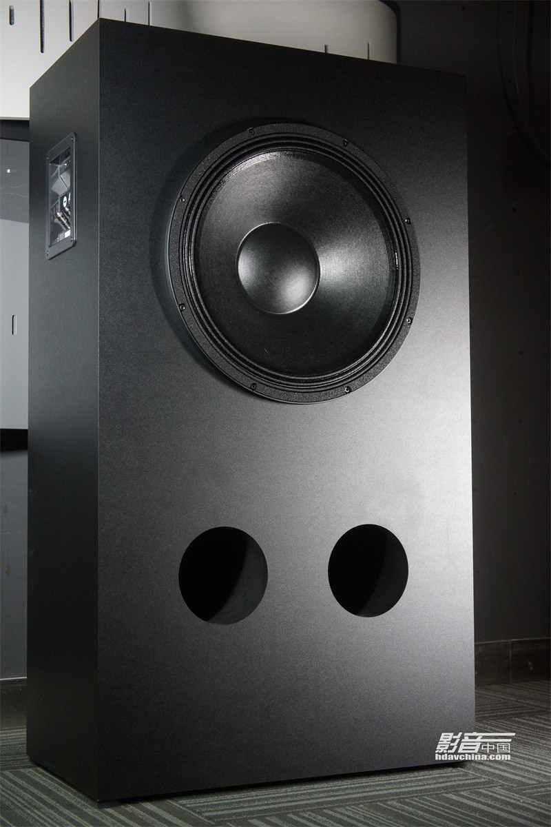

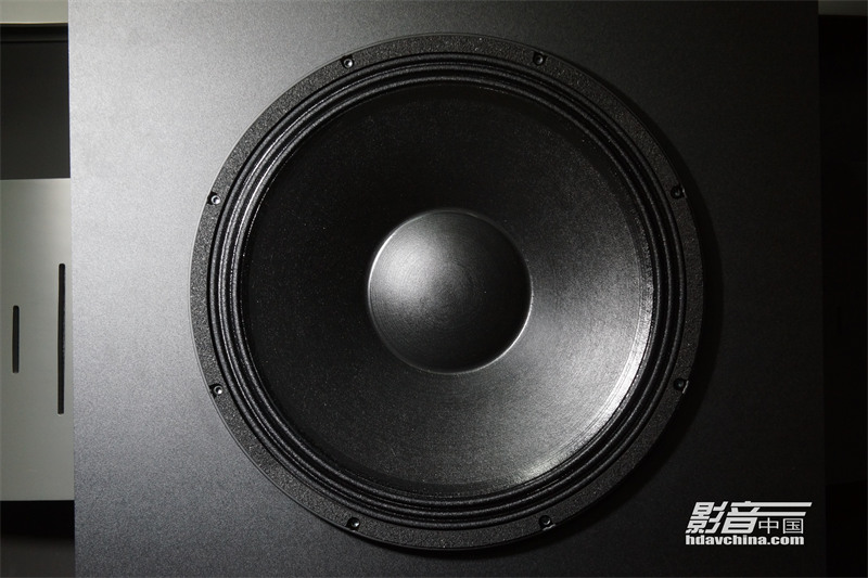

CYCLONIX 18超低音音箱使用18英寸口径的低音单元,为被动式设计,另外还有主动式版本可选,主动式版本本身自带一台450W(RMS)输出功率的ICEPower功放,被动版本则需要另购功放,其好处就是可以通过使用一台更好的功放驱动音箱,进一步提高低频重播效果。而且功放外置后,也可以更好地解决散热的问题。
因为专业,考虑周全

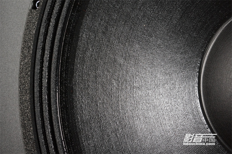

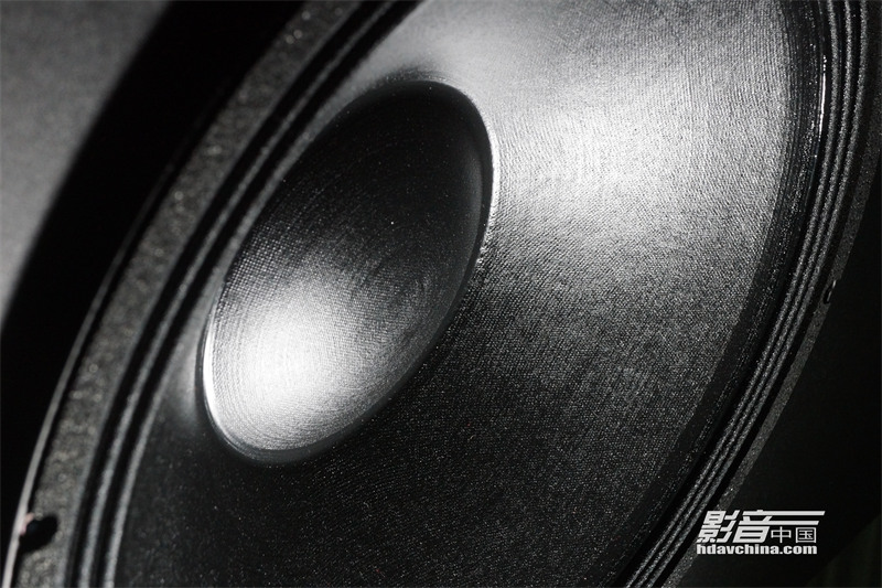

CYCLONIX 18超低音音箱所使用的喇叭单元是意大利B&C的出品,这个单元本身的应用就是专业领域,长冲程和高灵敏度设计,+/- 8mm位移范围,97dB@2.83V/W,所以输出声压级大,容易驱动,而且功率承载能力也非常强,峰值承受1400W输入。

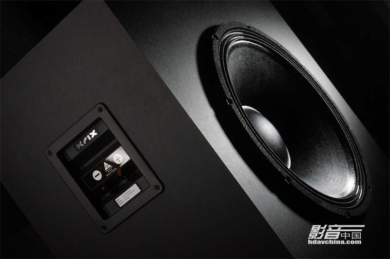

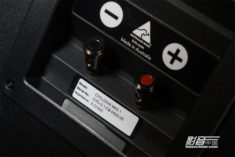

在箱体设计方面,CYCLONIX 18是一个最典型的倒相式设计,通过导相设计进一步提升灵敏度,将其提升至100dB@2.83V/ W,这意味着跟它输入很小的功率就可得到很大的声压级,而且还能获得更多的低频延伸。箱体的设计也是为了方便贴墙摆放,或者嵌入式安装,同时也要保证箱体容积来保证低音效果,所以箱体设计得比较薄,较宽的前面板和较高的箱体,这是专业超低音音箱里面一种很常见的设计。在接线柱方面,Krix 18超低音音箱的接线柱安装在侧面,也方便专业从业人员接线。
