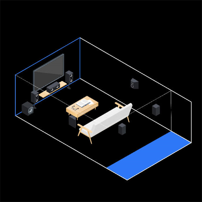

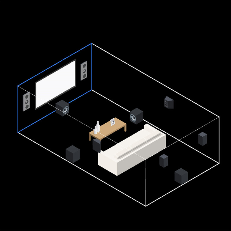

THX家庭影院认证,以空间大小和视距区分,并与THX认证产品相呼应,以方便影音设计师选品。本文中,我们侧重THX Ultra和THX Select这两个在家庭影院中最常见的认证标准,同步推荐相应产品。

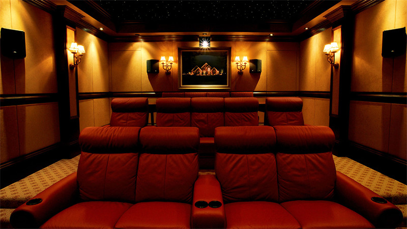

THX Ultra认证:12FT/3.6m视距
85m3(长宽高分别为7×4×3m)左右的大型家庭影院,视距3.6m,适合7.1.4声道及以上的THX Ultra认证系统。
THX Select认证:10FT/3m视距
60m3(长宽高分别为5×4×3m)左右的中型家庭影院,视距3m,适合7.1.4声道及以上的THX Select认证系统。

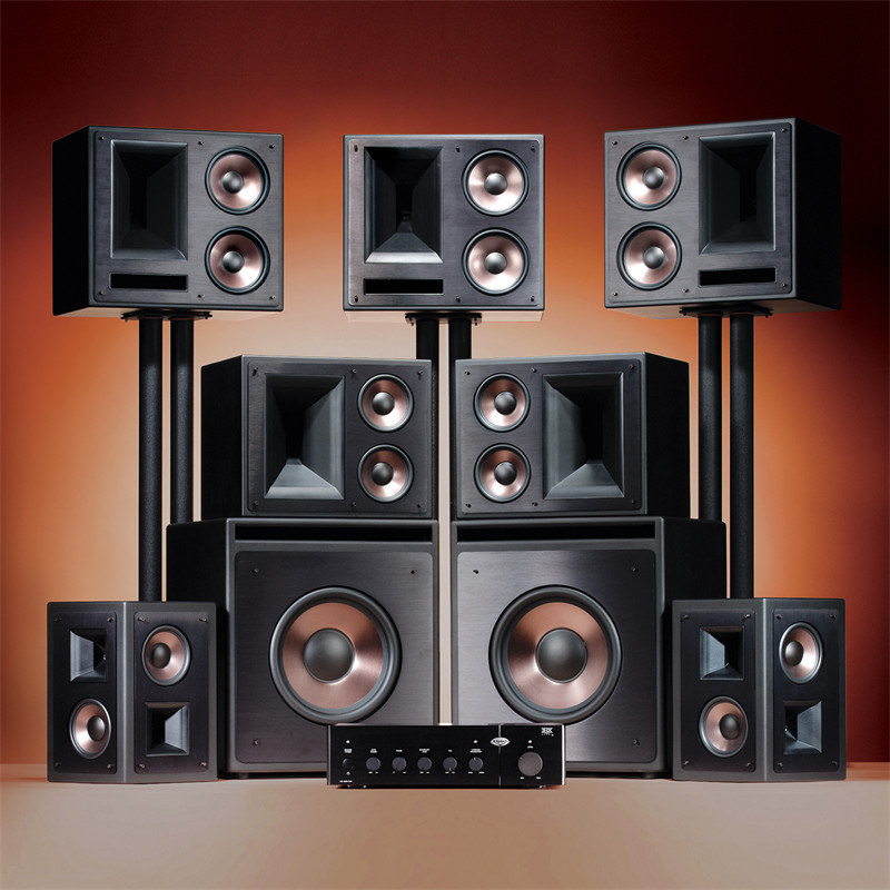

Klipsch THX Ultra 2套装:满足影音发烧友的苛刻需求

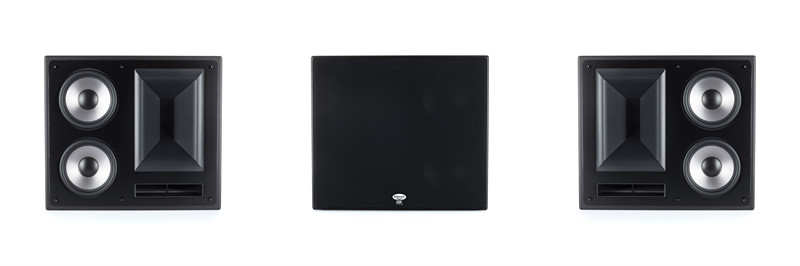

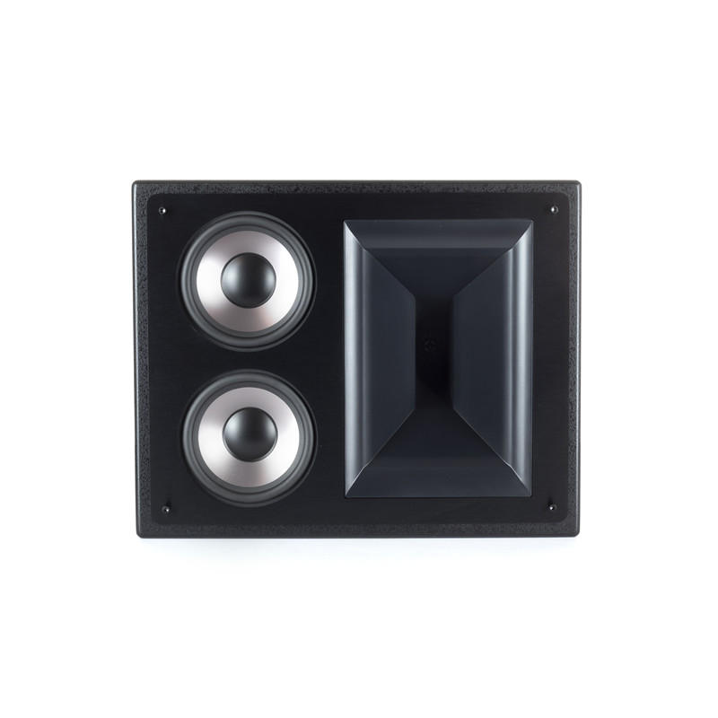

全新Klipsch THX Ultra 2系列包括THX-6000-LCR、THX-5000-LCR两款主音箱和THX-5000-SUR壁挂式环绕以及THX-1200-SW无源超低音,均为美国原产。
旗舰款THX-6000-LCR配备搭载了LTS线性移动悬边技术的钛膜压缩高音和Klipsch专利的Tractrix号角。LTS技术允许钛膜压缩单元进行精确的水平移动,将失真和相位不连贯降到最低水平,从而呈现富有细节、清晰的高频。Klipsch引以为傲的Tractrix号角,则提高了钛膜压缩单元的效率,具备高灵敏度和易于驱动,同时将声音聚焦在收听区域,减少不必要的反射和相位差、消除混响,确保直面收听体验和平坦的频率响应,当然也扩大了音场宽度和深度。
2个6.5英寸Cerametallic陶瓷铝盆低音,借助极轻但又坚硬的振膜材料,获得高效率和大功率承载能力,铸铝盆架确保高声压级下的机械稳定性,减少失真。位于号角高音下方的前置导向孔,更有助于低频的延伸。
音箱外饰选用纹理喷漆饰面,保证在操作与安装时具有更好的抗划伤性。

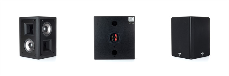

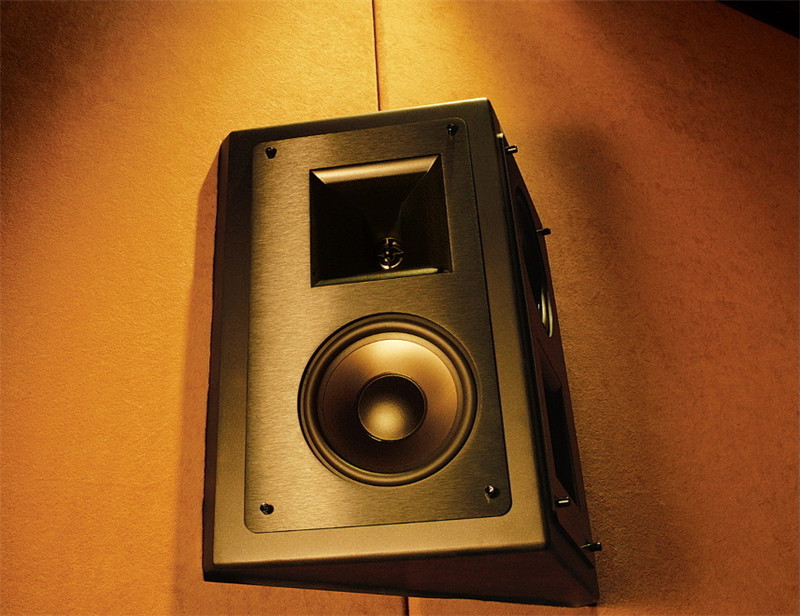

双向发声的THX-5000-SUR壁挂式环绕,沿用Klipsch在专业影院中应用到的宽弥散环绕技术(WDST),来提升环绕音效的发挥。单元配置上,包括2个5英寸方形Tractrix号角高音和2个5.25英寸Cerametallic陶瓷铝盆低音。

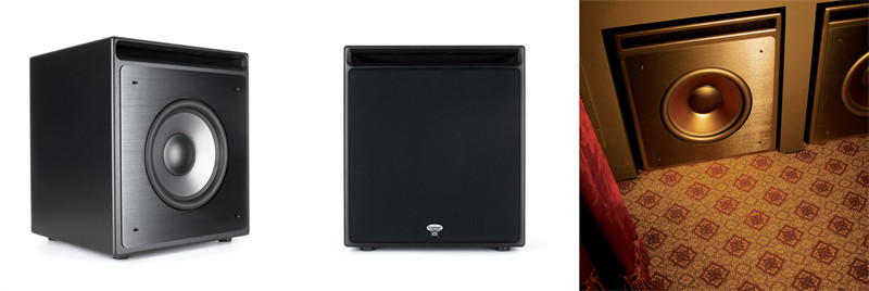

THX-1200-SW无源超低音内置12英寸长冲程Cerametallic陶瓷铝盆低音单元,前置导向孔,具备最大130dB(30Hz)的声压输出。
由Klipsch THX-6000-LCR、THX-5000-SUR和THX-1200-SW构成的THX Ultra 2套装,是专为影音发烧友和电影爱好者设计的高端家庭影院音箱,能够满足在大型家庭空间里对环绕声音效的完整呈现。

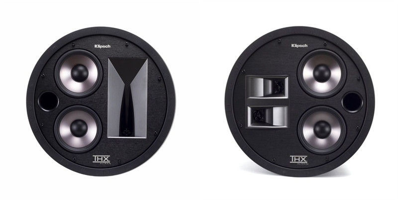

对了,THX-5002-S和THX-5002-L不得不提。它们是少数获得THX Ultra 2认证的吸顶(In-ceiling)影院主音箱和环绕音箱,分别内置双5.25英寸Cerametallic陶瓷铝盆低音和1英寸钛膜压缩高音。这其中,THX-5002-L使用单个支持可变辐射技术(VCT)的Tractrix号角,增加了扩散分布角度,在任何距离内都能得到相同的声场和立体声/LCR定位;THX-5002-S的双高音单元,垂直位于带环绕分散技术的阵列上,得以产生非常宽的高频环绕扩散效果,实现更逼真的环绕声体验。因此,那些无法安装壁挂式环绕THX-5000-SUR的用家,就有了新的选择。

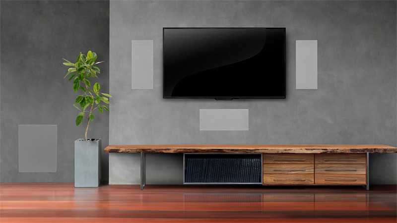

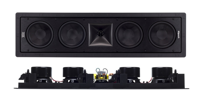

THX-504-L是个非常“讨巧”的设计。作为一款嵌墙(In Wall)音箱,它拥有足以和高端落地音箱相媲美的性能,无论是应用于独立影音室或兼容于客厅影院中。
单元配置上,以1英寸钛膜压缩高音搭配Klipsch专利的Tractrix号角技术,提供低损耗和高效率的声音输出。位于左右两侧共4个5.25英寸玻璃纤维低音,则确保了声音的准确性和宽广的音域传递。当然,哑铃式设计的巧妙之处在于,无论是水平或垂直安装,都能获得想要的聆听体验,而且具有了更大的灵活性。
与同样嵌墙设计的THX-502-L匹配,也能组建起THX Select2认证的家庭影院系统。
