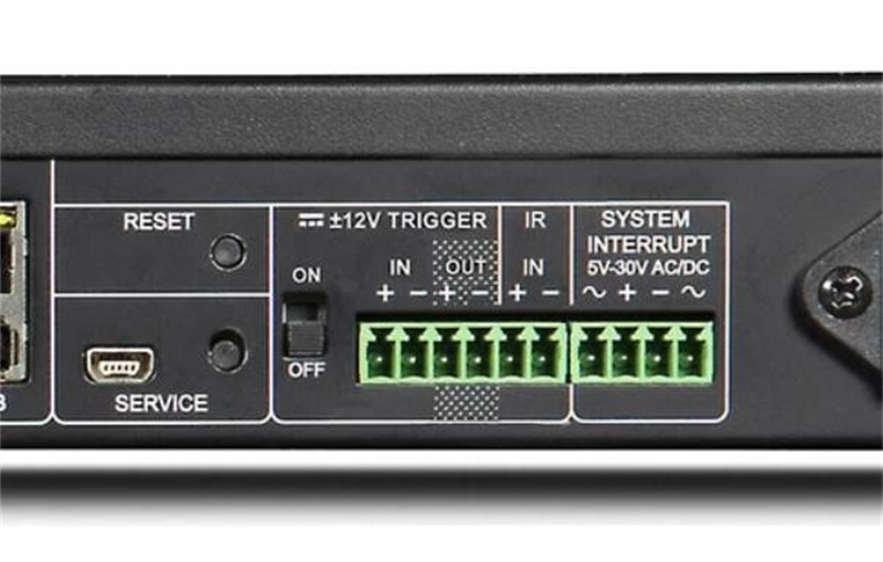

再细心地阅读CI 580 V2的说明书可以发现,有些功能还是不可忽略的。CI 580 V2提供了一个“SYSTEM INTERRUPT”(系统中断)功能,就是在必要时中断音乐播放,并发出通知信号。例如,有朋友到访按门铃,系统会中断音乐播放并发出铃声,通知户主开门,又或者出现火灾的时候,系统中断音乐播放并发出警报,通知户主逃离现场等,但要实现这两个功能就需要与安防系统结合才能达成。
另外,CI 580 V2也提供了最常见的12V触发启动,这个功能或许在家用场合里面很少人会使上,但在影音定制安装就很好用,毕竟影音定制安装涉及的设备多,而且所有的设备都隐藏在独立的器材房间里面,然后通过中控系统来操作的,一机开启,其他联系的设备就逐步启动,12V触发启动的优势就能很好地体现出来。
