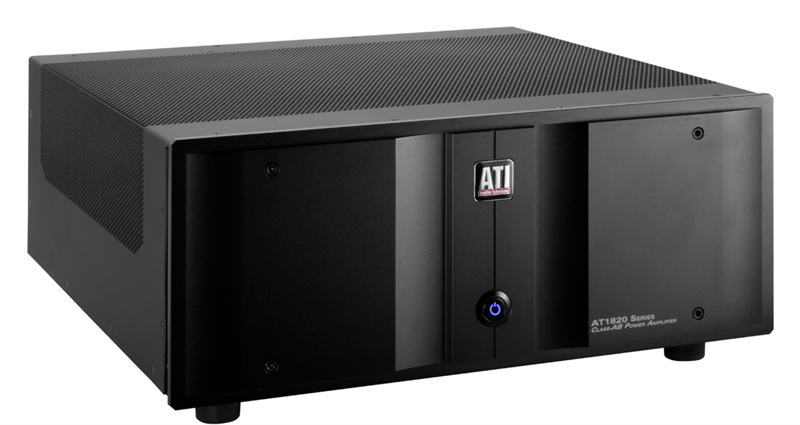

AT1827是ATI AT1820系列里面的七声道功放,每个声道输出功率200W(8欧姆)/300W(4欧姆)。ATI功放的一大特色就是一个产品系列里面根据声道数量对型号进行细分,从2声道到7声道,外形和体积的差异很小,只是内部的东西不一样。例如,这次的AT1827,尾数是7就代表7声道,同理AT1822就是代表2声道。此外,ATI的功放里面还有AB类和D类之分,至于这两种放大器各自的优势在哪,我就不再多说了,读者们各自心里都有底。

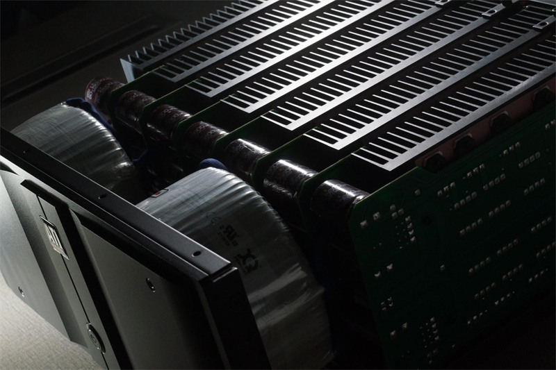

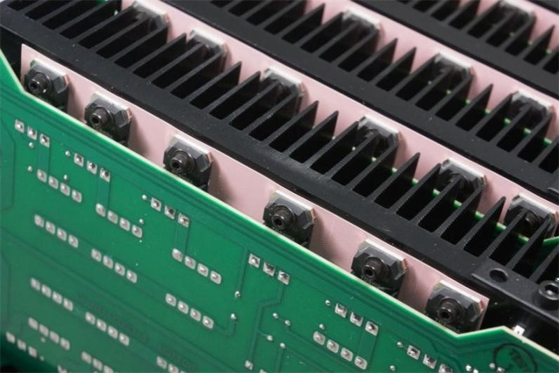

从AT1827从包装箱里面搬出来需要两人合力,毕竟它太重了,超过80斤,而且由于2只电源变压器的安装位置关系,重量分布不够均匀,功放前面板部分的重量特别重,所以搬功放就需要特别注意。打开功放的机壳,可以看到AT1827里面整整齐齐地排列着7个独立的功放电路,每个功放电路在设计时都集成了电源滤波和稳压电路。在功率放大部分,每个功放线路上都有5对功率管(东芝公司出品)做放大,而且每块功放线路板上都有一块大型的散热片覆盖着整个电路板,而且机身的顶部和两侧,还有底部都有大面积的栅格的穿孔,加强散热,确保功放在长时间运行下的稳定性。

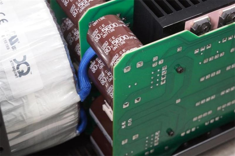

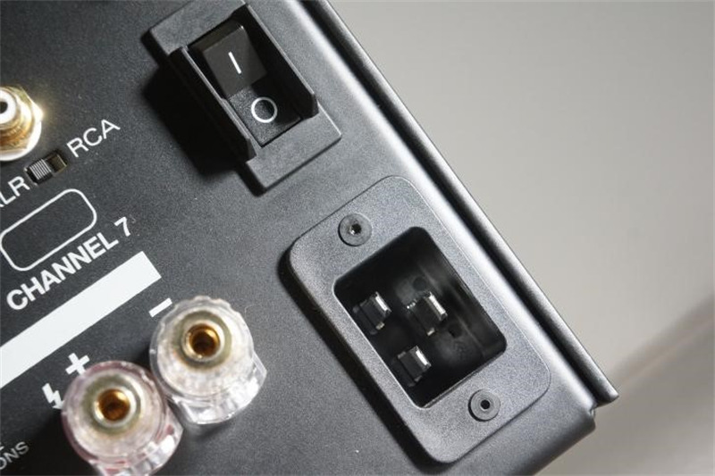

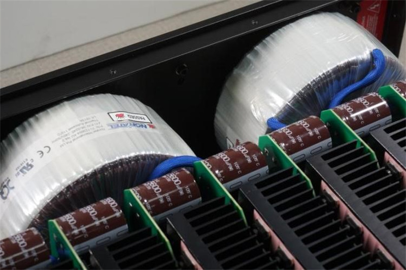

电源变压器部分是由2只大型的环形变压器来供电,它们均为“箭猪”公司的出品,而且再仔细看看就会,两个变压器的大小是不一样的,较小的变压器供3个功放电路供电,较大的一只另外4个功放电路供电,所以对变压器所需功率不同,体积肯定会有所差异,而每个功放线路上面的滤波电容容量为22400微法。另外,功放的电源插座部分使用的是20A规格的电源插座,以220V使用电压来算,那么输入最大功率就是4400W,这样的设定还是很给力的。
因为AT1827的输出功率大,而且还是7个声道,对电源供应要求高,所以电源插座就配置了一个20A规格的插座,承载功率达到4400W
电源部分由2只环形变压器组成,它们均为“箭猪”公司的出品。较大的一只供应4个声道,较小的一只供应另外3个声道

每个声道使用5对东芝功率管,功率强劲,推力猛烈
每个声道的滤波电容总量是22400微法
