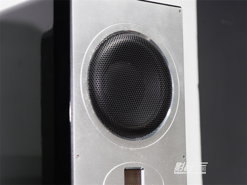

主音箱RH6F配备了2只6.5英寸较大尺寸的低音单元,在同级别的竞争者之中实属罕见

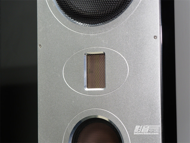

同级别罕有的豪华单元配置,最抢眼的还是熟悉的等磁场带式高音单元

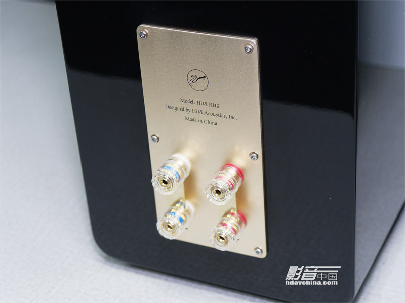

主音箱RH6F在接头部分采用了双线分音设计,高中音和低音通道可以分别独立驱动

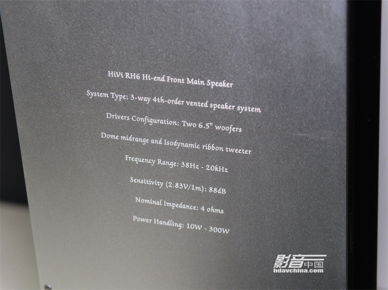

主音箱RH6F在金属的前方铝制面板上刻有其主要的技术参数
以两只1.1米左右高度的落地主音箱RH6F为例,就难得地配置了2只6.5英寸的大尺寸低音单元、1只75mm铝镁合金材质的中音单元,以及1个高频延伸可达至20kHz的惠威专利等磁场带式高音单元。其中,最为吸引眼球的莫过于全新设计的等磁场带式高音单元,特别优化了电声设计部分,提升了音色的清晰度与透明感,细节相比以往要更加丰富。另外,在家庭影院领域,相比传统的软球高音单元,等磁场带式高音单元具备更大的高音扩散范围,可以覆盖更大范围的聆听区域,能够让四口之家共同欣赏到细节充沛的电影音效与音乐细节层次。此外,哑铃式的三分频结构、双线分音设计等则都是RH6F的过人之处。

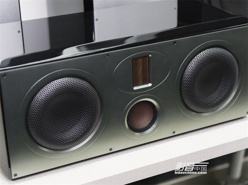

中置音箱RH6C在单元排列上采用了横向哑铃式的结构设计,让前方声像定位更加准确

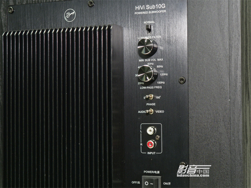

在低音炮Sub 10G的后方,可以发现它具备了音量、低通频率、相位的调整选项,同时还设定了音频和视频两种不同的工作模式
