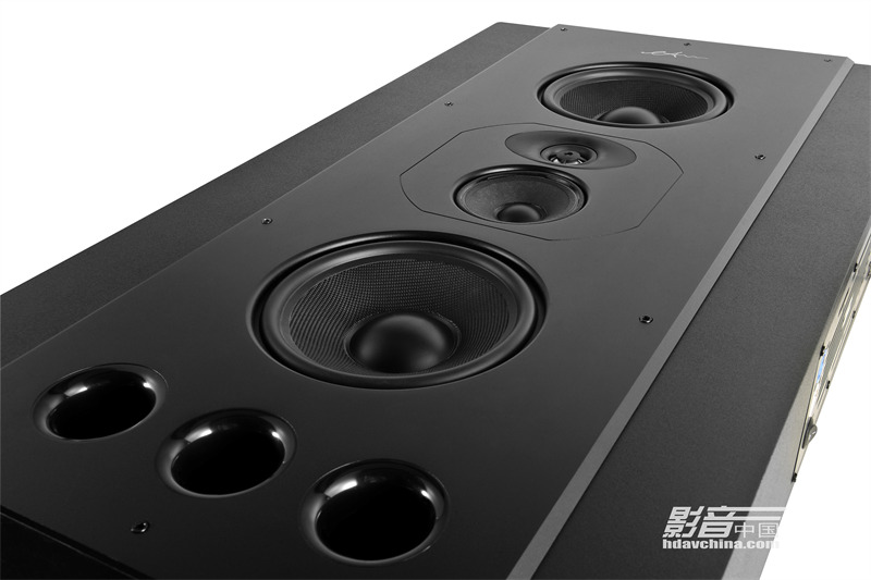

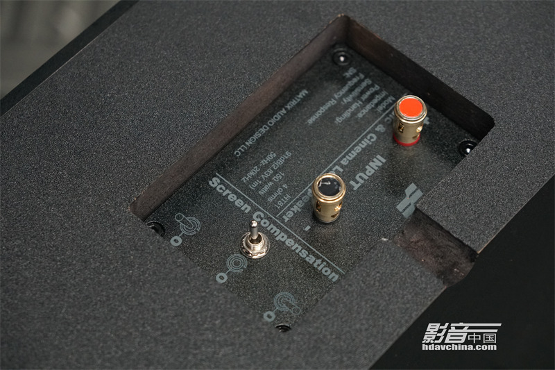

粗略一看,超薄款和书架款的主要区别似乎只是箱体的厚薄,细究起来却没有那么简单。为了音箱的安装和摆位能足够自由,EA可是费尽心思。HT81-IW超薄款的分频网络中特别设计了针对高频能量损失的提升功能,可根据透声幕后实测的频响曲线补偿中高音的衰减。而HT81和HT82P书架款的中高音模组是可拆卸设计,能够旋转90°和180°,不管横放还是竖放,都能保持声像始终正确。另外,考虑到高音具有较强的指向性,而实际入墙或挂墙安装时,音箱尤其是高音单元的朝向又不能随心所欲,始终朝着主要聆听位置,HT系列的高音单元都是指向可调的。这在某种程度上也提高了自动调音系统测量时的准确性,改善了最终的调音效果。

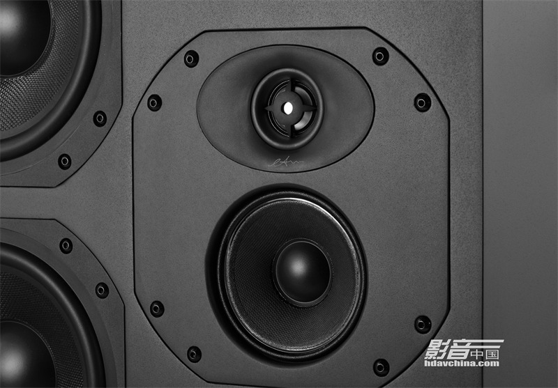

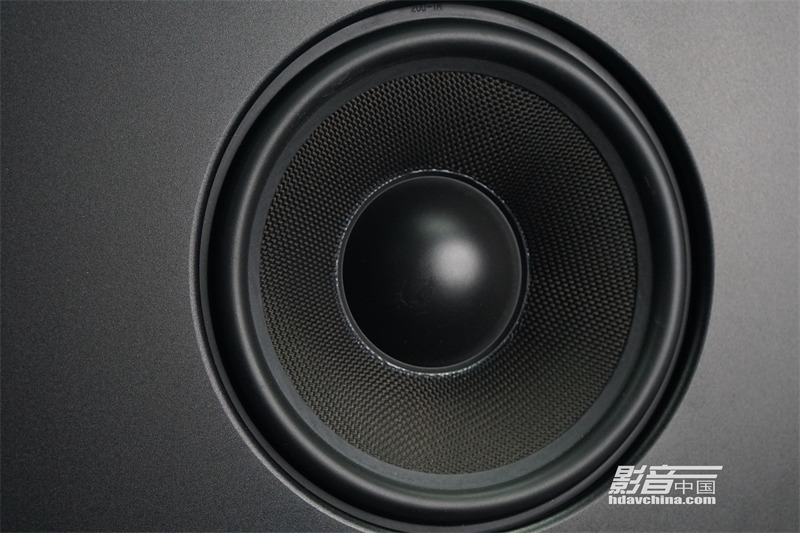

而HT82P-IW功率需求大是有原因的。它采用不折不扣的三分频设计,配备一只1.25英寸的铝膜钕磁高音单元、一只4.5英寸的复合纸盆中音单元和两只8英寸的防弹布低音单元。高音单元的外围采用浅号角的设计,以提高灵敏度、增大声压,并提升高频能量。中音单元是布边纸盆设计,折环及纸盆涂覆不同的阻尼剂,减少失真。两只8英寸低音单元则采用防弹布盆面和橡胶边,搭配双层35mm音圈双磁铁和铸铝盆架。双路电子分音设计也极大降低了高低音之间的干扰。虽说是超薄设计,但为了获得更好的低频下潜和量感,HT82P-IW的箱体体积仍然不可小觑,单只音箱的重量超过50斤。HT81-IW有点类似于HT82P-IW的缩小版,同样是三分频设计,箱体和单元的材质与后者大同小异,只是少了一只低音单元,箱体也小了不少。
为了防止形变,降低谐振,箱体表面覆了6mm厚的铝合金面板
