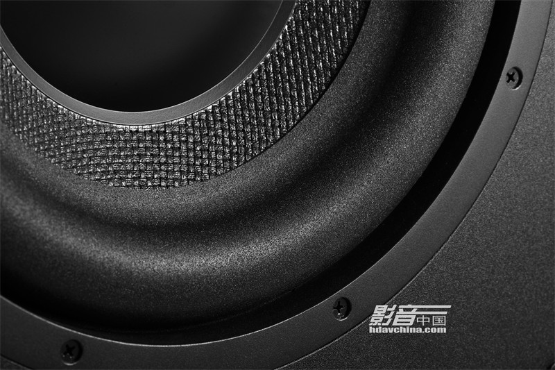

高阻尼、高密度的编织复合纸盆搭配更宽的海绵边

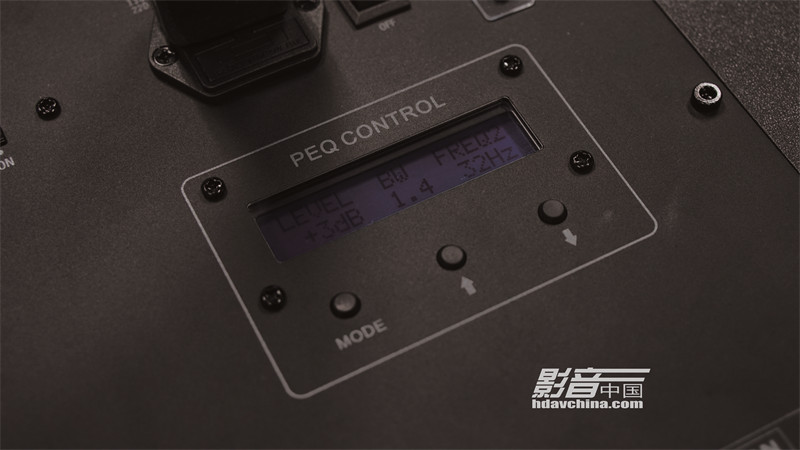

之前我在介绍HT系列的文章中,特别提到EA为HT82P-IW内置了具备DSP处理器功能的专用有源功放,以减少对外置功能的依赖。这种设计思路在T215-IW和T212-IW身上也有所体现。除了可调整音量、相位和分频点之外,T215-IW还配备了高达1000W额定功率的功放模块,并且可以选定24Hz-140Hz范围内的任一中心频率和频宽,对特定频段的增益进行调整。所有操作直接通过T215-IW上方的液晶屏和按键完成。这也就意味着,你在为系统选配功放时,不必太过担心它的EQ调整功能不够完善,甚至无需借助功放,利用信号发生器、麦克风和RTA实时分析仪等,就能对T215-IW的低频进行细致的调整,以达到自己满意的效果。相比于没有或只配备了几个固定EQ模式供用户选择的低音炮,T215-IW赋予用户的可操作空间更大。

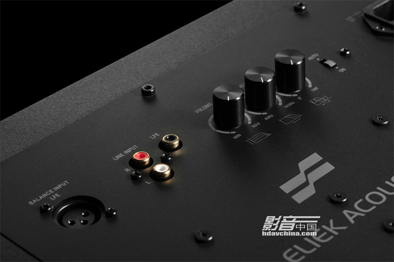

同时配备平衡和非平衡输入接口

单元配置方面,T215-IW搭载了一个15英寸的低音单元和一个同尺寸的被动辐射器,低频量感具备先天优势,无需多说。我更想介绍的是T215-IW在增强低频控制力、降低失真等方面所做的针对性设计。首先,箱体采用的是超厚复合板材,整箱重量将近56kg,大动态下也不动如山,从而降低箱体共振引起的音染。高阻尼、高密度的编织复合纸盆、更宽的海绵边,搭配四层75mm的音圈、双弹波设计和双磁钢结构,都让低频单元冲程更长,同时控制力更强。另外值得一提的是,设计师还在音盆底部、音圈壁、盆架下方、T铁等关键位置都增加了透气孔,在音盆位移时能提升散热效率,使得低音单元可以承受更大的功率,在持续大功率的工作中保持着更加稳定的状态。
3_副本.jpg用于EQ设置的显示屏和按键

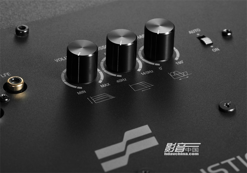

通过箱体上的旋钮,可调整音量、相位和分频点
