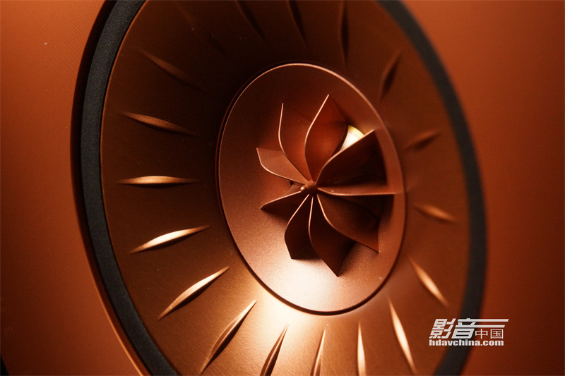

Uni-Q同轴共点的中高音单元
在KEF的一部分音箱里面会使用1只Uni-Q负责声音播放,而Reference系列里面,Uni-Q同轴单元只负责高音和中音部分的播放。而且用的是第11代的Uni-Q同轴单元,与Blade系列(Blade I和Blade II)同款。Uni-Q同轴共点喇叭的好处,一方面就是耳熟能详的宣传文案里面描述那样实现点声源播放,另一个目的就是可以缩小音箱的体积。试想一下,如果把同轴单元拆分为两只独立的喇叭单元安装,那往往需要面积更大的面板。
Reference 1有好几个不同的外观配色版本可选,这个橘色+黑色的配色是最能突出Uni-Q同轴单元的设计,色彩搭配的反差相当大。整个Uni-Q同轴单元以及外部的一个环的表面都是橘色的,其他部分都是黑色,从视觉上首先看到的就是Uni-Q同轴单元了。

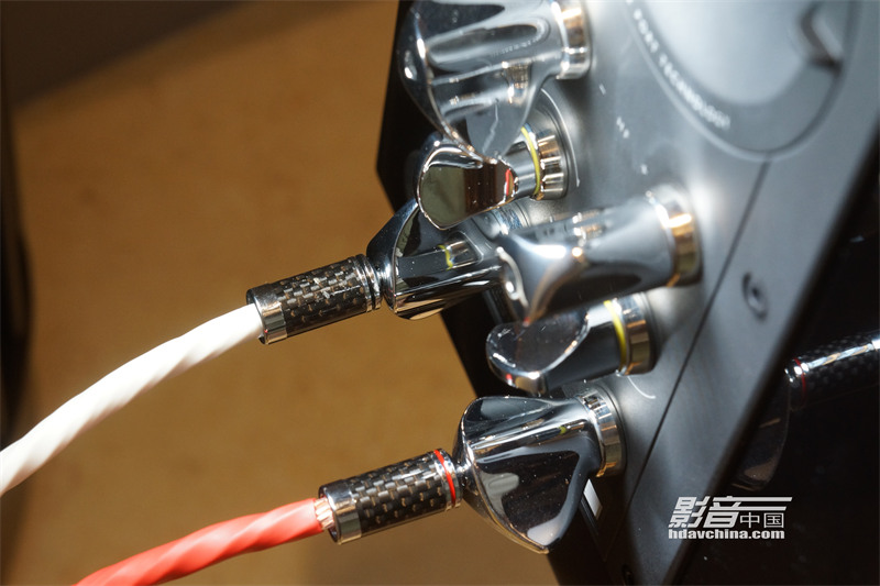

Reference 1是双线分音设计,可同时连接两台功放驱动
方便用户调教

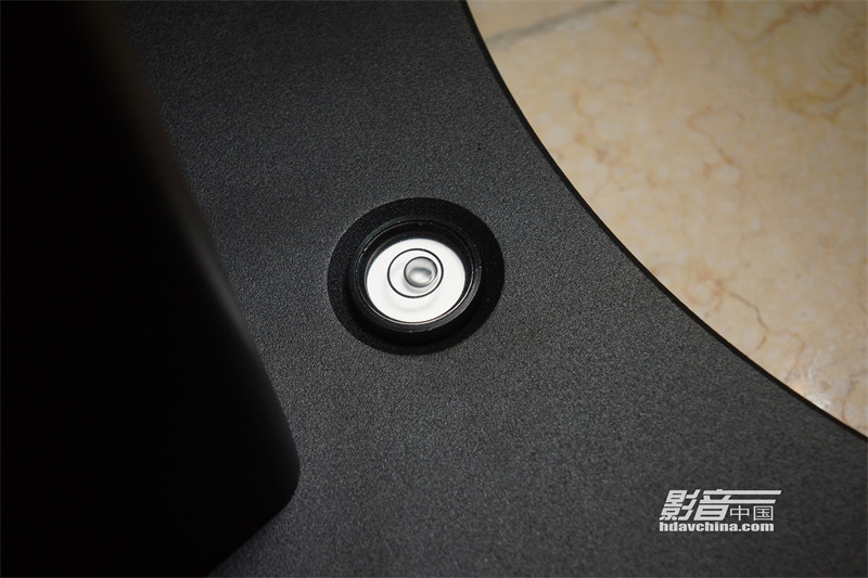

而设计的原配脚架发烧友圈子里面俗话说“脚架是书架音箱的半条命”,这足以体现到脚架对书架音箱的重要性。所以购买书架音箱时,尤其是高级别的书架音箱,要是原厂脚架的情况下还是尽量地购买原厂脚架,一方面外形和高度都是根据音箱度身定做的,另一方面本身在设计上也能对声音效果起到一定的优化作用。Reference 1的原配脚架不但结实,而且底板的四个角落都有可调脚钉用于水平调整,同时脚架本身也自带一个水平珠,这样用户就可以一边调整脚钉,一边观察水平珠的状态,从而让音箱调整至水平状态。
音箱脚架后面有一个水平珠,方便用户将音箱调整至水平

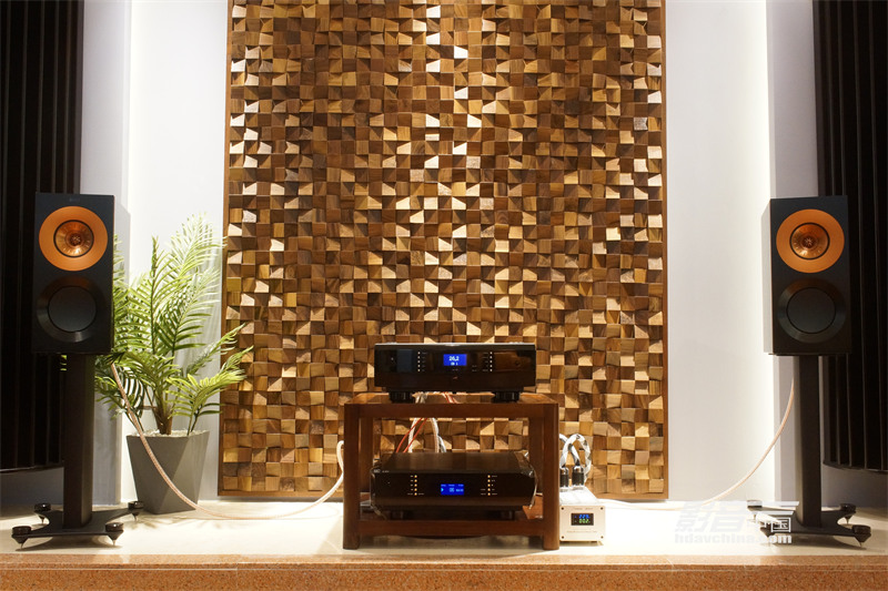

超乎想象的场面和低音效果
听Reference 1的初期,我就隐隐约约地感受到它的低频效果,有能量,有延伸,有规模感,跟我以前听Reference 5的感觉是一样的,只不过体积更大,单元数量更多的Reference 5可以适用于更大的环境,而对于Reference 1,我觉得在面积20平米的环境里面可以来得相当饱满。而且我还尝试用一台大功率功放去推它(每声道输出功率200W),Reference 1此时好像被推满了一样,所谓的推满,最主要还是低音被推出了扎实感,推出了稳重感,推出了力度感,同时也推出了速度感,听赶上是饱满了不少,而声场的宽度、深度感以及高度感也进一步地扩张。听DG公司发行的《John Williams in Vienna》的第三段,此时的Reference 1无论从声场规模,还是低音的能量都是超乎想象般厉害的,能感受到有暗涌般效果的低音。听《三国》原声专辑当中的“五虎封将”,中低音的能量感和丰满感,听起来的感觉还真不像是书架音箱的声音。

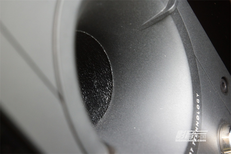

倒相管出口设计成号角形状,可减少出口风声
