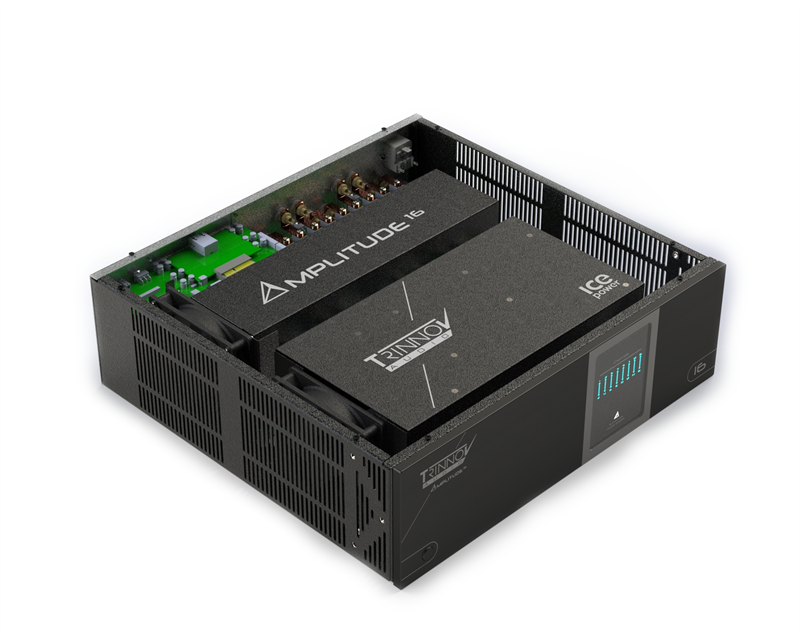

Amplitude16只需一个3RU高度的机箱(约133mm),就能安置一台后级放大器,同时具备2个8声道后级放大器和双电源,后者的每个电源都有独立的15A交流电源接口。

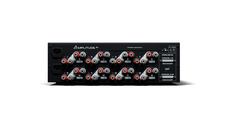

Amplitude16的平衡模拟输入通过双Tascam引脚分配DB25连接器启用,无需多达16个单独的XLR连接,从而实现更高效的连接和优化机柜。
参照Trinnov的严苛规范,与ICEpower的合作设计,令Amplitude16最大限度提高了D类放大模块的性能,以紧凑的外形提供出色的音质和最佳的沉浸式体验,同时产生的热量极少。

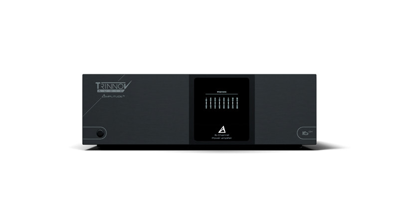

前面板LED显示屏可识别每一对声道的正常操作、通道削波、保护和桥接状态。触发器输入和输出用于为放大器供电并以菊花链方式连接系统中的其他放大器。
