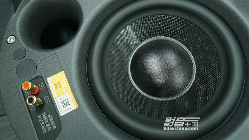

考虑客厅环境可能面临空间有限、人来人往的情况,5只卫星音箱均体积小巧,并在圆柱形箱体的四周包裹上耐摩擦的透声纺织布,保护内置的2.5英寸全频单元。配套的无源低音炮与卫星音箱一样,以百搭的灰色为主色调。圆锥形玻璃钢箱体覆盖钢琴烤漆,坚固耐用。8英寸低音单元则“藏”在底部,搭配倒相孔使用,低频量感更充沛,而且不用特地靠墙摆放,更加灵活。
8英寸低音单元和倒相孔安装在箱底,可增强低频能量

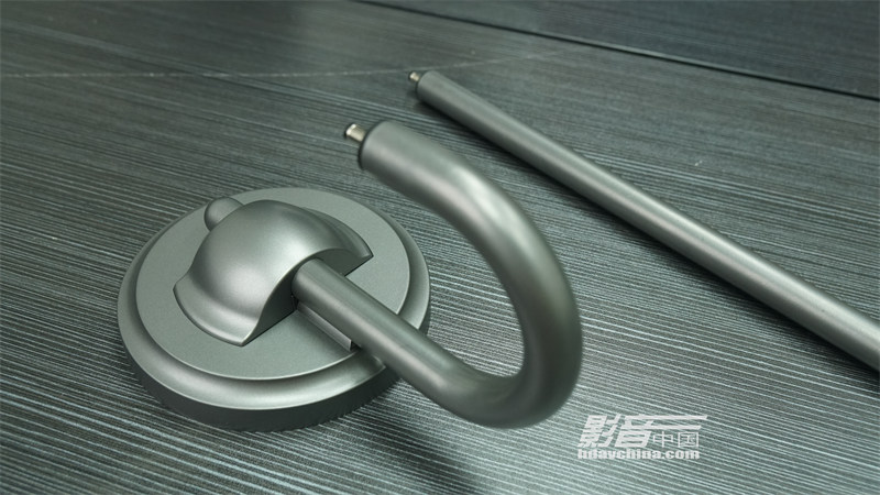

如果是原版皇后系列的话,只有麦克风和功放是无线连接的,所有音箱包括低音炮都需要通过喇叭线连接功放。整个连接过程也和其它音响系统不太一样。支架自带的喇叭线从中间穿过,一边通过金属头和音箱衔接,一边从底座特留的缝隙中钻出,另接一条喇叭线,延长长度,从而与功放的输出端口连接。这种接法的好处主要有两个,一是简洁美观,主要视线范围内几乎看不到线材的痕迹,二是降低线材被拉扯的风险,保证连接的稳定。

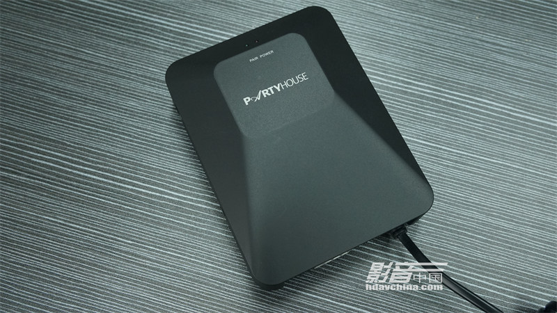

AVK-wt01无线连接器使用抗干扰更强的5.8GHz频段
有了AVK-wt01无线连接器之后,环绕或后环绕音箱就可以直接和连接器连接,一下子少了两条横穿客厅的喇叭线。而且连接器只要接上电源,就会自动接收来自功放的信号,无需其它设置。使用5.8GHz频段,抗干扰也比较强。另外,超低噪音/低失真设计、大功率稳压技术和针对短路、过载、过温的保护功能都是它的优势所在。
