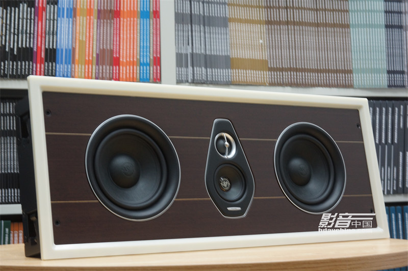

PL-664是三分频设计,一共使用4个喇叭单元。其中低音部分是双低音设计,由2只6.5英寸中低音单元负责重播,这意味着PL664可以播放出更大的声压级,更优异的全频声音表现,而且三分频设计本身有独立的中音单元用来重播最重要的中频段,所以这种设计往往能重播出更有密度,更平顺,且有丰满感和更清晰的中音,不论是播放电影音效,还是纯音乐,播放效果都更具优势。
相比起之前评论的PALLADIO PW-562/PC-562,再跟今天的PL-664对比,PW-562/PC-562的外观设计风格,我觉得是用“高端”和“惊艳”来形容,而PL-664的外观设计风格,我感觉是“高端”和“稳重”,PL-664的前面板采用原木色(提供雷藤木与胡桃木色选择)的外皮外上再外加条纹做装饰。另外,还能在音箱的原外框部分再安装一条米白色的边框用于遮挡,这条边框一方面是装饰,另一方面可以把圆边框上面的螺丝孔遮挡起来。尽管这些螺丝孔本来就用了黑色的软胶做遮挡,一般情况下很难察觉得到,但对于追求精益求精的Sonus Faber来说,这还不够完美,有了这条米白色的边框就可以完全遮挡起来。同时,PL-664木质前面板备有两个配件;经典的栅状弹性网罩,以标志性的设计元素向弦乐器致敬,以及让音箱与牆面完全融为一体的白色磁吸式网罩。而且PL-664配有密封木盒,用于需要作隔音设计。

如果大家到Sonus Faber的官网上查看资料就会发现,为什么自己看到的PL-664跟杂志图面上的不一样呢?PL-664实际上是应用于家庭影院音频系统里面的前置左、中、右声道的音箱,俗称“LCR”版本。杂志图片上面的款式为中置声道版本的PL-664,对音响熟悉的人一看就知道是水平安装的设计,而左/右声道版本的PL-664是垂直方式安装的,喇叭单元都一样,最大的区别在于高音/中音模块的安装方式,这就形成了版本之间的差异,以及使用上的差异。

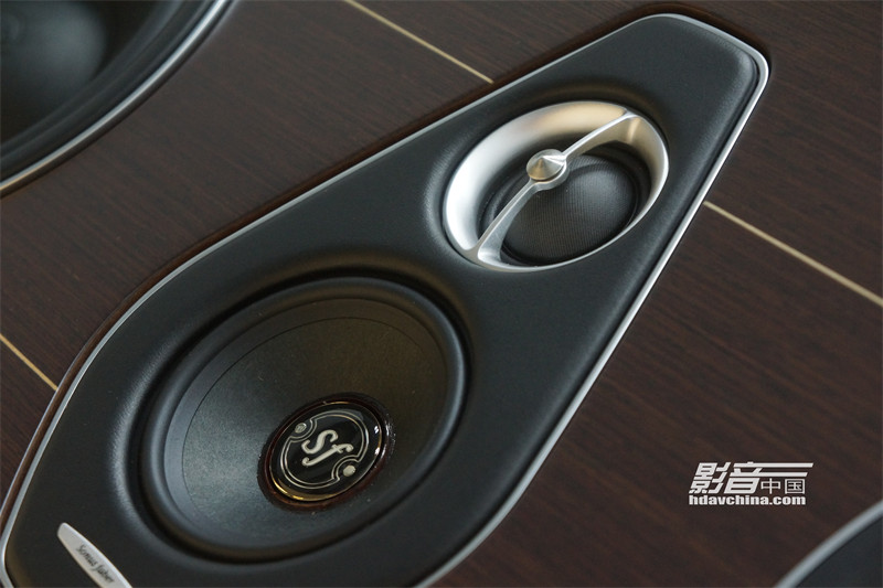

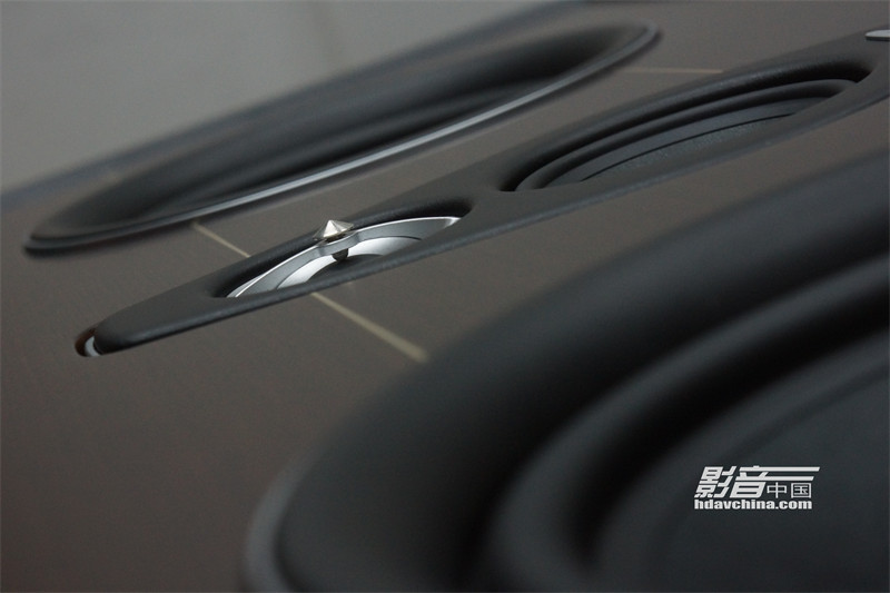

PL-664依然使用Sonus Faber皇牌的DAD(Damped Apex Dome)“飞箭”高音单元。从外观上看,这个高音单元外面有一个子弹头造型的组件,这其实是一个相位锥,可以扩宽高频的扩散性,提高响应速度,而且高音单元本身在失真方面也有优异的表现,所以这个高音单元目前已经应用到Sonus Faber的所有音箱产品里面。至于中音和中低音方面,分别是3.1英寸口径的中音单元和2只6.5英寸口径的中低音单元。其中,两个6.5英寸的低音单元负责500Hz以下的重播,中音单元负责的频段为500Hz~3.5kHz,人耳敏感的中频部分几乎都给覆盖了。分频器部分依旧是Sonus Faber的Paracross TopologyTM电路,可以让声音干净和清晰。

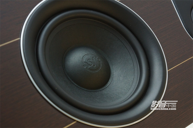

另外,还可以注意到喇叭单元中央的防尘帽上面有“SF”的字样,也就是Sonus Faber的简写,它们都是Sonus Faber定制的喇叭单元,音盆部分采用天然物料和纤维纸张制作而成,纸盆轻,灵敏度高,容易驱动。与此同时,整个喇叭单元的结构也针对箱体的深度进行优化,以确保声音重播效果。

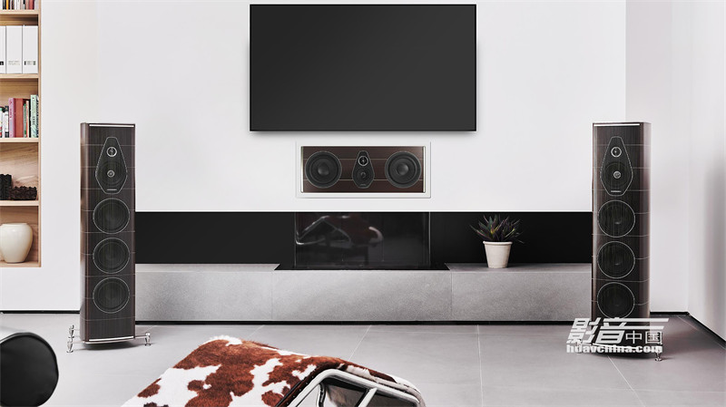

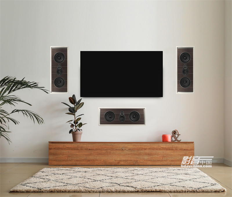

作为中置声道搭配歌剧院新星五号落地音箱组成前置声道
采用PL-664LCR形式组成前置声道

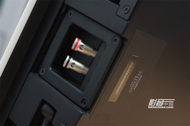

喇叭接线端子是内置弹簧式的接线端子,方便从业人员快速连接,而自锁组件上面同样印有“Sonus Faber”字样
