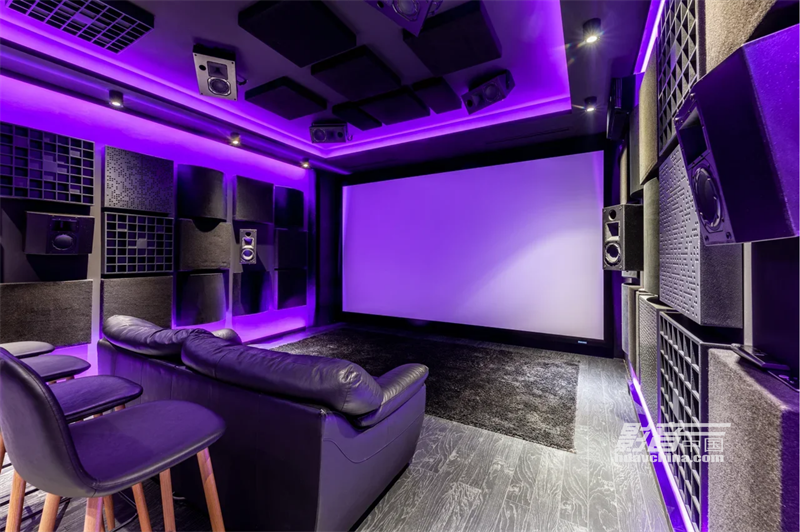

Blackroom于2020年在莫斯科创立。团队由10多位专职员工和承包商构成,从项目设计、3D可视化、3D CAD 施工设计到指定、安装及校准设备,均由他们来完成。目前已完工的案例达30多个。同时,公司还是CEDIA的成员,并且有专属的展厅,包括一个9.4.6声道的影音室,使用到的产品则有Alcons、Trinnov Audio(Altitude 32)、Stewart、Crestron、Lutron和JVC。此外还生产座椅、隔音板和隔音门。

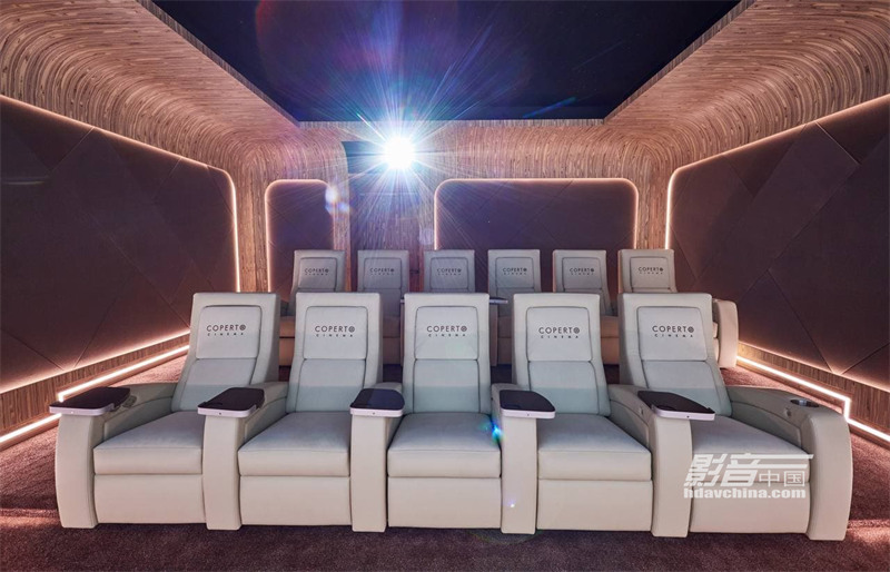

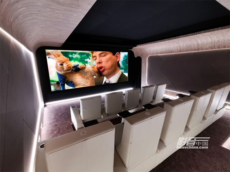

Coperto Cinema是俄罗斯第一家采用DCI标准打造的VIP影院,具有适当的声学空间、精致的9.1声道环绕声系统以及8个超低音,还有豪华的装修。
该影院位于公寓楼内,需要严格的隔音,这使得HVAC系统的安装具有不小的挑战性。房间的面积才40平方米,但客户想要不少于11个躺椅。Blackroom团队不得不将DCI标准的Barco投影机放置在玻璃窗后面的金属隔音箱中。靠近屏幕的木饰面颜色鲜艳,因此必须采用天鹅绒光学漫射器。虽然此前Blackroom已经安装过许多Altitude AV处理器,但这个项目中使用了Trinnov Audio商业影院用的 Ovation 2处理器。与家庭影院相比,Blackroom必须学习不同的施工逻辑以及有关DCI音频的校准标准。
得益于Blackroom内部的声学专家、建筑商、承包商和外部顾问团队,这些挑战都得到了解决。Blackroom制作了110页的3D 可视化图纸和示意图,描述了从隔音、暖通空调到音箱摆位和布线的所有内容。
这是建立在小房间里的DCI影院,必须借助Blackroom团队在小房间内设计私人影院的经验,但要比其它的私人影院系统更严格地遵循商业电影院的标准。考虑到大多数DCI电影并非对应沉浸式环绕声的,因此Blackroom团队将其设计为带阵列侧环绕的7.1声道。尽管他们知道在这么小的房间里,客户很可能会调低音量,但还是确保声音水平符合标准,并由客户将音量设置为舒适的水平。
