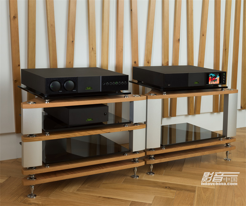

充裕齐全的多元化接口
SUPERNAIT 3的机身采用固苦金汤双层式设计,严选非磁性铝合金加工生产的底盘和面板,左边设有音控及左/右声道平衡修正,右边则是信号源选择按钮和6.35mm TRS输出插座。接口上,SUPERNAIT 3配备多组RCA输入,其中1组专为输出电压达5mV水平的动磁MM及高输出动圈MC唱头而设,另加1组Sub out输出。DIN组别则提供2组输入加2组输入/输出,另加一组附带24V直流输出,特别为同社独立唱放Stageline 而设的240度5针DIN插座 (aux in & pwr)。至于装上黑色连结插头,并印上pre-amp out / power amp in字样者,乃专为升级供电器如Hi-Cap DR而设,协助发挥前级环节的终极实力。另外,SUPERNAIT 3还设有针对同门后级而设,让用家实践Bi-amp大计的4针DIN输出 (bi-amp)。
