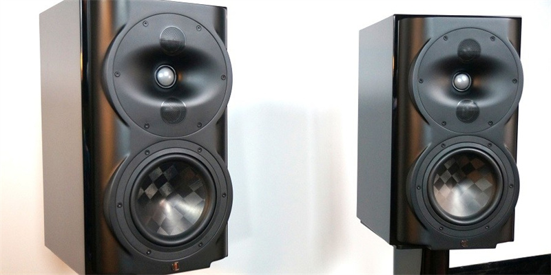

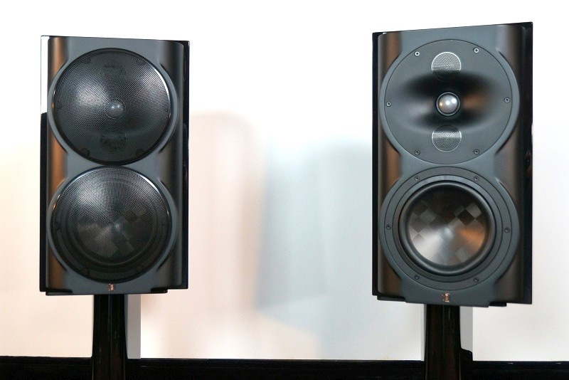

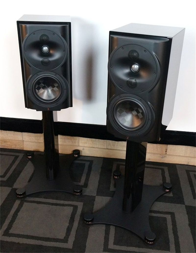

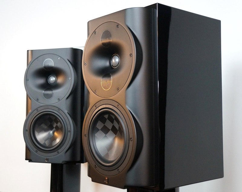

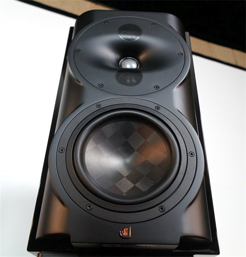

外观设计上S4b音箱与S7t保持了一致,具有相同外观特征的低音单元、相同的波导号角、相同的网罩以及相同的圆形前障板设计。我在对S7t的评测中,详细描述了许多相同组件的外观,所以在这里我不做重复。我只想说,S4b音箱看起来就像是从S7t切下来的中间部分。当然这并不是件坏事,因为S7ts看起来相当酷。我这次收到的这对音箱是黑色钢琴漆的,它也有白色钢琴漆或一些不同的实木外饰可选,如黑影或黑檀油漆。

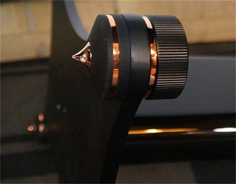

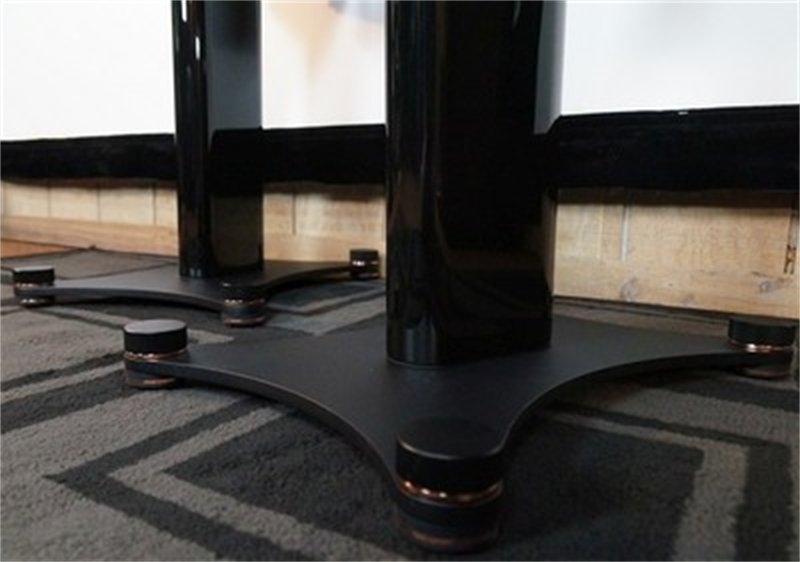

Perlisten也给我寄来了他们的书架音箱支架,这是我迄今为止见过最漂亮的支架之一。它们有个钢制底座,上面有弧形的切口支撑,脚末端安装脚钉。这一切和在S7ts上看到的一样:圆形的金属片、镀金抛光黄铜环、镀金黄铜脚钉尖锥。底座上面是光滑的圆形支撑立柱。音箱支架与S4b音箱在设计美学上完美匹配,即使你使用的是Perlisten其他音箱,也会相当和谐。
S4b音箱作为一款高端书架式音箱,看起来很有特色,特别是与Perlisten的支架搭配。与S7ts一样,我觉得网罩并没有提升它们的外观,除非有熊孩子或宠物在身边,不然我会把网罩拿掉。

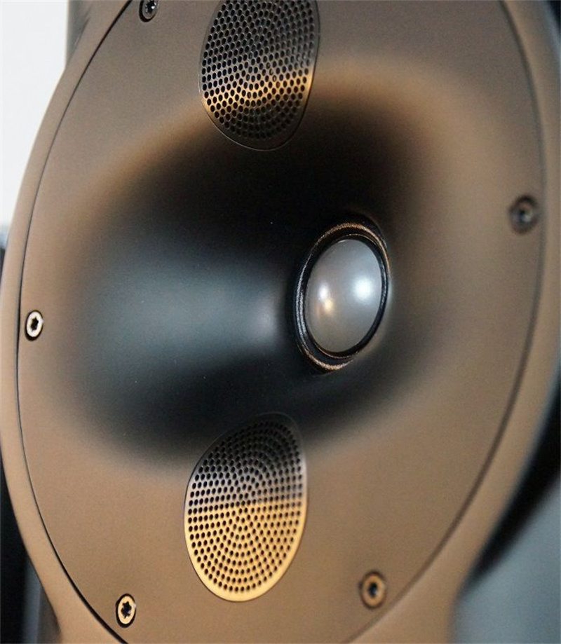

顾名思义,DPC波导器是用来控制垂直方向色散的,但它是以一种比传统号角波导器更复杂的方式实现的。除了使用物理边界方式将压力波压缩到一个特定的色散分布外,DPC波导器还使用换能器通过波束成形的方式帮助引导声波。当多个单元以这样一种方式传输相同的信号时,就会出现波束成形,即频响叠加加强了正常聆听角度范围的频响色散,另外一方面通过频响抵消抑制了容易产生有害反射角度的频响。
Perlisten是如何做到这一点的?引用我们之前的结论:
“喇叭形成一个阵列,它们在很大程度上彼此协作,而不是在各自单独的频带中工作,因此交叉滤波器中存在很多重叠带宽。这样做是为了创建形成‘声束’效果,其中所有喇叭‘声束’在预期聆听角度上叠加,抑制非必要位置‘声束’。为了做到这一点,阵列中的喇叭不能以相同的振幅水平甚至相同的相位角工作,实际上要使波束形成正常工作,喇叭的间距必须在高度和宽度上都必须精确,在深度上也要精确,这就是为什么将中音球顶喇叭在空间定位上安装在高音扬声器之前的原因。这种波束成形的优点是,可以将大量输出能量传递到特定方向,而无需在房间的任何地方都输出很高的声压。”
对垂直色散的限制带来另一个优势,即减少了地板和天花板声学反射问题,一些研究结果表明,这可以帮助降低音箱在横向上的可定位性。
构成DPC波导的S4b高音/中音部分与S7t完全相同。引述我们的原来的描述:
“高音由一个1.1英寸的铍金属球顶负责,可产生远远超过人类听觉范围的不失真频率响应。 铍是最好的高音扬声器振膜,由于其极高的刚性和非常轻的重量,因此是非常理想的高音振膜。由于价格昂贵所以并没有很多品牌使用,但是Perlisten希望使S7t成为最好的音箱,因此铍高音扬声器是他们不妥协的体现。精良的铍高音喇叭将使其保持在远远超过人类听觉的频率,这意味着它将对任何声音(即使是最精细的人类听觉能力)也具有平稳控制良好的性能。铍球顶是由非常强大的磁铁推动的,比传统的高音单元使用的磁铁要强大得多。”
“中音喇叭是两个1.1英寸球顶,使用Textreme薄层碳纤维振膜(以下简称TPCD)。低音喇叭也使用这种TPCD材料。这种非常轻但异常坚硬的材料是极好的扬声器振膜材料。TPCD是一种由碳纤维编织而成的织物,具有金属膜片的强度,但在结构的每一点上并不具有金属材料的均匀性,这是一个优势,因为它不会在临界频率急剧形变。在足够高的频率下,所有扬声器振膜都将开始形变,因为喇叭运动的力并不是均匀地作用在振膜的所有点上。这种行为被称为‘破裂’,它会导致非常不稳定的频率响应,听起来很刺耳。因此喇叭工程师面临的一个关键挑战是将这种形变模式临界点提高到尽可能高的频率,以便更容易地过滤掉。喇叭工程师们总是在寻找一种能在尽可能宽的频带内保持形状的材料,TDCP振膜喇叭做得很好。可以肯定的是,它们确实会进入‘破裂’模式也被称为‘振铃’,但由于振膜的结构这些模式被大大缓解,因此‘破裂’模式的严重性大大降低,从而在更宽的频率范围内获得更高的性能。”

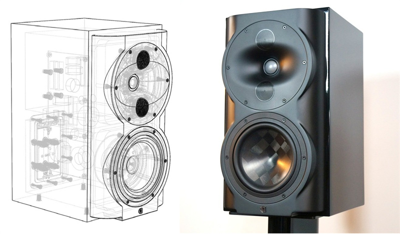

S4b音箱只有一个低音单元,因此它无法将波束成形阵列技术扩展到中音单元以下的频段。它的低音单元与S7t相同,所以同样是Textreme TDCP振膜和同样的驱动部分。这是一个非常强大的单元,有非常好的线性运动性能。低音单元的设计充满了高性能元素,我们在S7t的评测中曾进行了大量的深入研究,所以那些想要了解更多细节的人可以参考那篇文章。低音单元的音域高达1kHz,而三个1.1英寸的圆顶单元则接管它之上的部分,Textreme中音单元的频率可达 4kHz,而铍制高音单元的频率可以达到超声波的范围,因此中音球顶单元与高音单元有一个重叠的频段——这是创造波束成型色散模式的关键因素之一,也是它比一般音箱的动态范围更广的原因。
S4b箱体非常厚重的侧板和内部支撑是由1英寸厚HDF制成的,而前面的单元安装面板具有弧形外轮廓,是由厚度2英寸的HDF材料雕刻而成,安装在箱体以后形成一个令人难以置信的3英寸厚的前面板。箱体内部塞满了聚酯纤维吸音棉,音箱内壁贴满橡胶阻尼层。内部支撑为音箱的垂直中部增加了刚性,对于这种口径喇叭来说,这是一个超强坚固的惰性箱体。附带的网罩可能不是我见过的最漂亮的,但它们的确在保护喇叭单元方面做得很好。网罩是磁吸打孔铝材制成,它们能够承受家庭意外触碰,以及阻隔孩子们好奇的手指。
背面以及箱体底部有4个螺丝孔,因此它们可以牢固壁装。由于音箱比较重,需要固定它们的壁挂架可以承担这个重量,Perlisten确实出售了一种可倾斜/旋转支架,与背面的螺丝孔模式相匹配,每个价格为99美元(约合634元)。接线面板和接线柱与S7ts中使用的厚重镀金铜组件相同。它们允许选择双线/双功放连接,但对于S4b并不像S7t音箱那样有意义。S7t的低音部分可以承受更大的功率,如果你有多余的功放,双功放驱动是有意义的。但是如果有一台更可靠的功放足以满足S4b的输出能力,我认为单组接线柱对S4b来说已经足够了,不过,额外的接线柱并没有增加多少成本,所以这也不是什么大问题。
前面提到Perlisten音箱支架可以和S4b音箱一起购买,其本身就具有强大的结构。它们的重量至少与音箱相当,甚至更重。它们有与S4b音箱底部相匹配的安装螺丝孔,因此S4b可以通过附带的金属螺丝固定在支架上。底座很重,所以它们不容易被撞倒,而且S4b用螺丝固定以后他们将有一个非常稳定的平台。支架有20英寸的高度,可以将高音单元抬高到大约32英寸,这与大多数人耳水平的聆听位置大致持平。

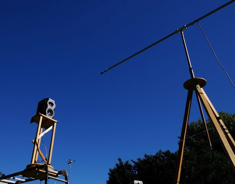

Perlisten S4b音箱是在距离麦克风1m、7.5英尺高的户外空间中测量的,测量以11ms的延迟进行。在这个时间周期内,250Hz以下会有一些损失,110Hz以下完全失去准确性。显示的测量结果进行了1/24倍频程的平滑处理。

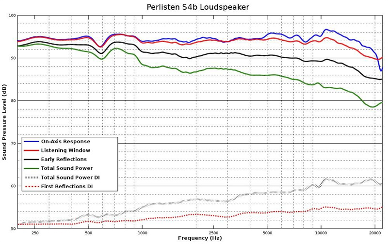

上图显示了直轴频率响应和以多种方式描述扬声器振幅响应的其他曲线,正如我们对 Perlisten所期望的那样,S4b音箱拥有出色的中性响应。毫无疑问,这是一个准确的音箱。所有的“缺陷”,例如600Hz时的轻微下降和17kHz以上的凸起,都远低于可听范围。早期反射曲线的平滑性和指向性指数表明,这款音箱的离轴与轴上响应以及聆听窗口曲线具有很高的关联性,因此S4b可以通过可预测的听觉结果进行均衡。它们在前方的广泛区域内应该具有相同的声音平衡。更重要的是,凭借如此理想的离轴性能,这些音箱不需要太多的声学处理即可获得出色的音质。

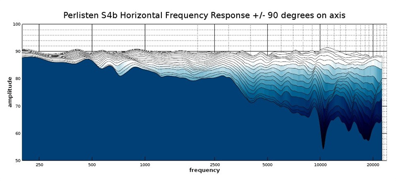

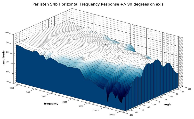

上图描绘了S4b在90度范围内以5度为增量的横向响应,我们可以更深入地了解到S4b出色的离轴响应。这些曲线中有许多保持着平滑的形状,直到与轴上响应成+/-30度角的“聆听窗口”。之后的响应确实有点下降,至少在2kHz以上,但在这个角度内紧密的振幅部分确保了在一个相当大的区域内仍然有非常准确的声音。在这里,我们还可以再次了解到这些响应与90dB线的紧密程度。这是一个相当漂亮且平坦的响应!

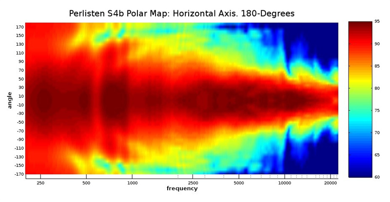

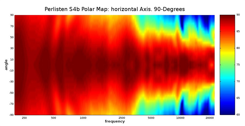

上面的极坐标图显示了与前图相同的信息,但描绘的方式可以对这些音箱的行为提供新的解读。这些极坐标图没有使用单独的凸起线来表现振幅,而是用颜色来描绘振幅,这允许使用更纯粹的角度/频率轴透视图。这些图表的好处是它们可以让我们更容易地看到音箱行为的一些更广泛的趋势。
在这些图中,我们可以更好地了解S4b的水平分散的宽度。包含180度的图表,我们可以更好地了解到中频扩散与高频范围的关系。正如我们在前图中看到的,最强和最均匀的响应发生在从轴上角度到30度的范围内。在这个角度内,你会听到一个准确、中性的声音。扩散在2kHz以上确实有点收紧,但在方向性的整体控制上仍然很好。你不需要将S4b对准自己以获得最好的声音,它们在摆放时具有相当大的灵活性,至少在水平轴上是这样,音箱摆放的角度有很大的发挥空间。

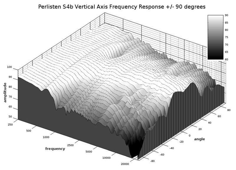

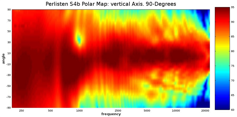

上图显示了S4b音箱沿其垂直轴的响应行为,其中0度位于高音单元正前方,负度值位于高音单元下方,正度值位于高音单元上方。在这里应该说,垂直响应不如水平响应那么重要,因此不完美的垂直分散是一个更小的问题。我们在这里可以看到,这个音箱的上下角度之间有很好的对称性,这主要归功于波束成形阵列。为了更好地理解它的工作原理,让我们在极坐标图视图中来看一下……
在这里,我们可以看到波束成形阵列在中频和高频段上是如何压缩的。
低音单元没有扩展到1kHz及以下频段,因为只有一个低音单元不足以形成阵列。Perlisten S7t落地箱使用了4个低至300Hz的低音单元。尽管如此,这种垂直分散的紧密波束比几乎这个级别中任何其他书架箱都控制的更好。最佳声音覆盖发生在+/-15度,因此如果将这些音箱放置在靠近耳朵高度的任何位置,您将获得平滑的响应。由于在远离轴线的垂直角度上的输出很少,声学处理对这些音箱来说并不是那么凑效,所以不用考虑使用厚重的地毯或天花板扩散材料来改善声音。S4b根本不需要那些,从上角到下角的响应非常对称,这同样比这个级别的大多数音箱都要好。在1kHz大约30~40度的上方角度中只有一个小的不对称,这是一种分频抵消。它是一个非常温和的分频抵消,这是具有高度优化的滤波器斜率的分频电路的证明。

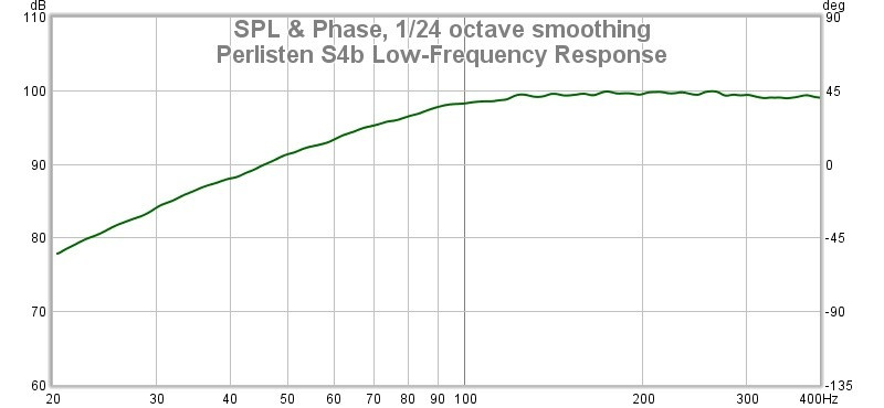

上图显示了我使用音箱和麦克风位于开阔区域的地面上捕获的S4b音箱的低频响应。在这里,我们看到一个极其平坦的响应,它逐渐变成一个教科书般的密封滚降斜率。如果在小房间或靠近地面的地方使用,低频会得到提升,因此用户可能会获得远低于80Hz的可用低频。
密闭设计的一个优点是,没有与倒相孔相关的相位旋转,不会使低音单元的集成复杂化,也没有任何端口共振,这些共振会渗入中低频。S4b本来可以有一个具有更多低频输出的倒相孔设计,但这很可能需要一个更大的箱体(即更不利于安装和更高的价格),而且这没有太多的好处,对于这款音箱来说,采用密闭式是正确的选择。

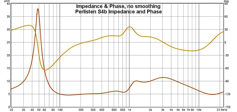

上图显示了S4b音箱的电气特性,这是一个相当容易的负载,在任何地方都不会有特别大的压力。Perlisten认为S4b的标称值为4Ω,这是很正确的,除非功放太过低端之外,它应该不会给用户带来任何困扰。我们可以看到,这个箱体中的低音单元谐振频率刚好低于50Hz。我测量S4b的灵敏度为86.5dB,在1m处为2.83V。这略高于Perlisten标注的灵敏度规格,即在1m处2.83V时为85.4dB。考虑到这款音箱的尺寸和设计,这也是可以预料的。它不是特别高,也不是特别低,而是相当恰当。S4b可以变得很响亮,但它们确实需要一些功率才能达到这个效果。我建议至少用100W左右的功放来推,以发挥其动态能力。
