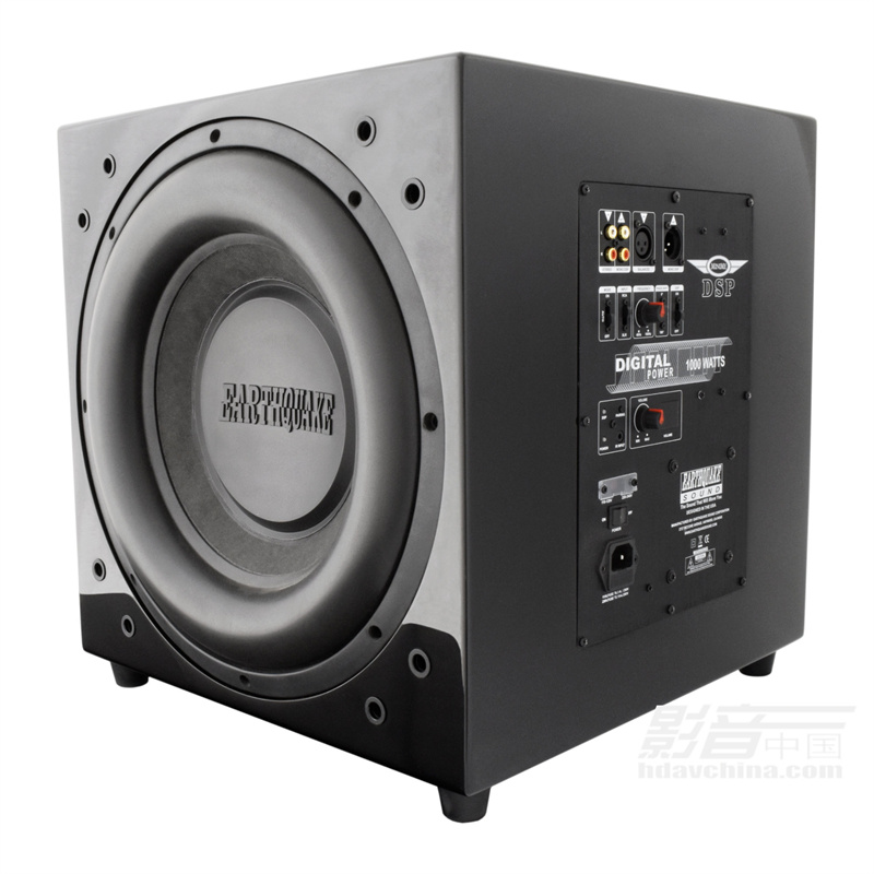

在低音炮界,Earthquake Sound的名声称得上如雷贯耳,是最具代表性的北美系低音炮品牌之一。旗下的产品系列,对于大部分玩家而言都不陌生,MiniMe系列就更不用说了。这次我们收到的还是该系列中单元尺寸最大、定位最高的MiniMe DSP-P15,确实值得好好推介一番。
如型号所示,MiniMe DSP-P15搭载的是一个15英寸的MAGMA-X低音单元,另有一个同尺寸的无源辐射器安装在它的对面。这种背对背的发声方式被称为“SLAPS系统”,全称是Symmetrically Loaded Audio Passive System平衡式负载音频被动式系统,广泛运用在大地震的低音炮设计中。起到的作用主要体现在两个方面,一是提高低频输出声压,增强低频量感;二是营造更好的低频包围感。

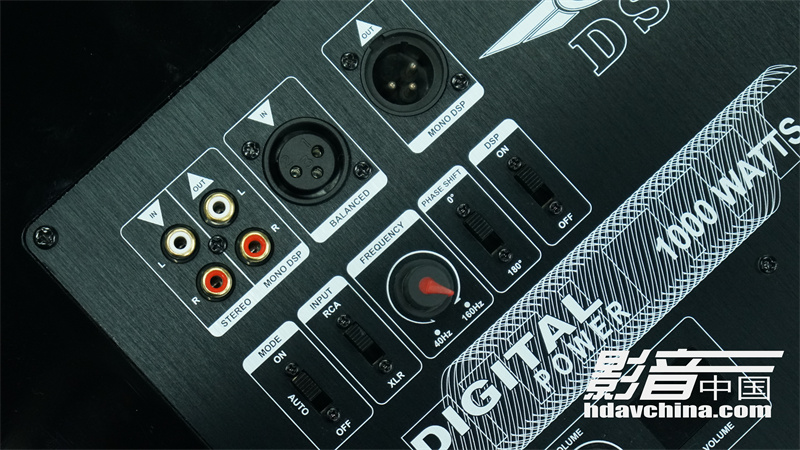

从背面板可以看到,MiniMe DSP-P15内置的D类数字功放模块额定输出功率为1000W。因为同时配备平衡/非平衡的输入/输出接口(可外接1-2只低音炮),所以除了常规的音量、分频点旋钮和相位选项外,还多了一个RCA/XLR的输入切换键。如果你连接的是RCA接口,又粗心大意地将输入键拨到XLR一端,那么就别怪低音炮出不了声。
MiniMe DSP-P15同时配备平衡/非平衡的输入/输出接口
同样地,输入键旁边的“MODE”选项也要特别留意。它提供“AUTO”“ON”“OFF”三种模式。当处于“OFF”状态时,你会发现电源开关打开了,指示灯却一直显示红色,低音炮也没有反应。只有切换到“ON”模式,低音炮才算真正开启。当然,你也可以选择“AUTO”模式,低音炮在检测到信号时会自动启动,如果15分钟之后信号消失,则会自动进入休眠状态。

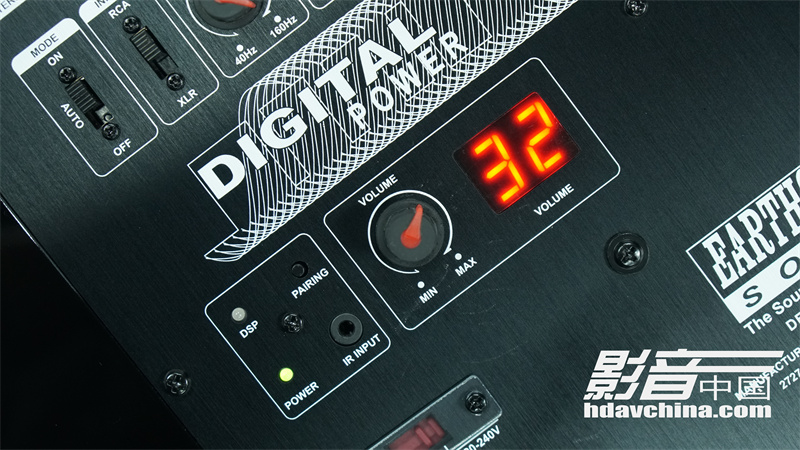

音量旋钮的旁边附加了一小块液晶显示屏来显示实时音量

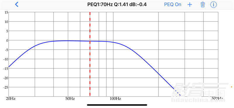

在正式开始MiniMe DSP-P15的调校之前,你需要做的准备工作只有一项:在手机上下载iWoofer或者iWoofer Pro APP。它们的共同点在于都可以单独对低音炮的增益、相位和延时等进行设置和调整。更重要的是,“Xover Control”功能提供了多达25段PEQ设置。你可以选定20Hz-500Hz内的任一中心频率和频宽,对特定频段的增益进行调整。双击曲线,还可以调整衰减斜率。这样一来,就不需要依靠功放的EQ调整功能,也不需要趴在低音炮旁,艰难地旋转背面板的PEQ旋钮了。

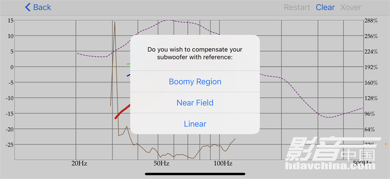

而iWoofer和iWoofer Pro APP的差别在于后者自带“Room Correction房间校正”功能。在一系列测试和调整步骤的过程中,系统都会以文字的形式提醒你相关的注意事项,比如不要把低音炮放置在太靠墙的位置、将低音炮的音箱调到适中、手机麦克风尽量靠近低音炮等等。先测试近场曲线,再测试聆听位置的曲线,最后对两者进行校正,从而得出相对平滑的频响曲线,这是自动房间校正的基本操作。
除此之外,iWoofer Pro APP还具备Boomy Region、Near Field、Linear三种房间补偿模式。其中Boomy Region模式适合于大部分低音炮,只针对70Hz及以上的频段进行自动校正,更低的频段留给用户自己调整。Linear模式刚好相反,将对全频段做线性调整。具体哪种模式的效果更好,或者说更合你的心意,还是亲自尝试才知道。
iWoofer Pro APP 还 具备Boomy Region、Near Field、Linear三种房间补偿模式
