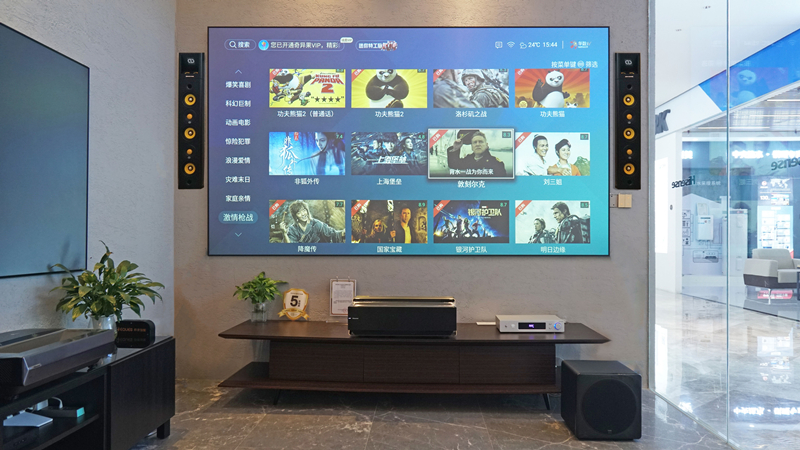

门店位于罗浮宫家居艺术中心B座三楼,入眼即是“海信4K激光影院”几个大字。有限的空间在经过合理规划之后,妥当地摆放了四套以海信激光电视为主体的客厅影院系统,以及沙发、茶几等家具,而且完全不显拥挤。其中最主要的体验区搭建的就是由海信激光电视、CIC AUDIO 500系列挂墙款音箱、CIC-AVR590合并功放和低音炮组成的客厅影院系统。

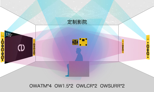

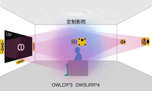

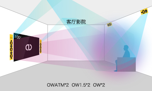

而在以大屏娱乐为趋势的客厅影院市场,CIC AUDIO率先选中了海信激光电视作为视频领域的重点合作对象,500系列挂墙款音箱就像为其“量身定制”,因此也被称为“CIC激光电视音响”。该系列中的不同型号可进行模块化组合,从而在外观上适配于各种尺寸的激光电视,也可以根据客户的需求,搭建5.1、7.1、5.1.2和7.1.4等不同规格的音响系统。
500系列中的不同型号可进行模块化组合,搭建5.1、7.1、5.1.2和7.1.4等不同规格的音响系统
让中置音箱隐于无形,全景声&环绕音箱随需切换

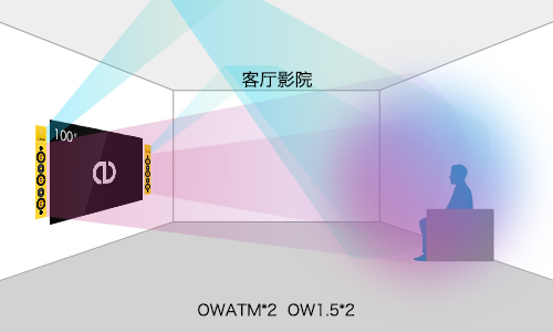

像广州罗浮宫家居艺术中心体验店就用两只OW1.5-4音箱和两只OWATM-2音箱组建了一套5.1声道的客厅影院系统。在我看来,OW1.5-4和OWATM是500系列中最特别的两个型号。OW1.5作为一款1.5声道的影院主音箱,总共配置了两只高音单元和三只低音单元,但并不全用于播放主声道的信息,而是拆分成两组,上面一组(1只高音单元+两只低音单元)负责重播左/右主声道,下面一组(1只高音单元+1只低音单元)则负责中置声道,分别对应1.5声道中的“1”和“0.5”声道。左右两个“0.5”加起来刚好是一个完整的中置声道。
这就是CIC引以为傲的专利“MagicAcoustics”技术,仅依靠两只OW1.5主音箱即可呈现前置左中右声道的信息,让中置音箱可闻不可见。如此一来,完全无需担心中置音箱会阻挡激光电视主机投射到屏幕的光线,给激光电视的安装带来不便。

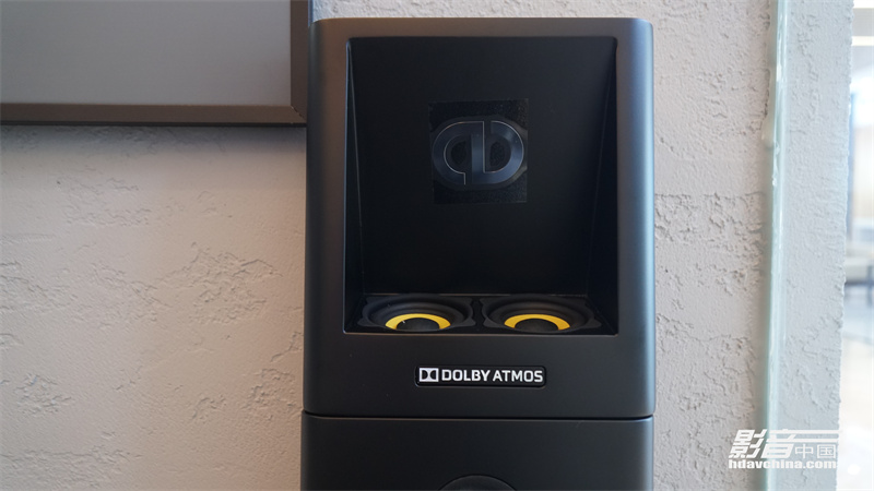

OWATM-2搭载了一对2英寸的全频单元
至于OWATM-2全景声&环绕音箱,当系统配置了环绕音箱时,它就是一只通过杜比官方认证的反射式天花音箱,用于塑造上方声场。当环绕音箱缺位时,它又能摇身一变,肩负环绕音箱的职责。而且,OWATM-2和OW1.5-4一样,采用超薄超窄的箱体设计,箱体的宽度和厚度也完全一致,通过背面板的卡扣即可无缝衔接,合二为一。

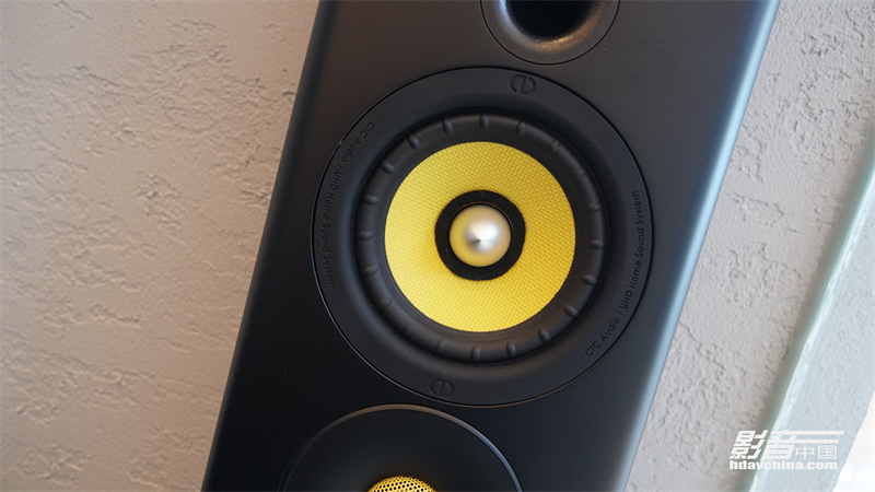

一般来说,类似OWATM-2这种杜比反射式音箱多配备一只全频单元而已,但OWATM-2搭载了一对2英寸的全频单元。所采用的单元材质和500系列其它音箱的低音单元一样,都是Kevlar凯夫拉复合纤维。Kevlar是一款诞生于上世纪60年代,由美国杜邦公司研制而成的复合材料,因为质轻、耐用,而且强度极高等优点,常用于各种服装配件,尤其是防弹衣和防刺衣,因此也被称为“防弹布”。
低音单元采用Kevlar凯夫拉复合纤维振膜
当它作为单元振膜时,能让单元在长时间、高强度、大动态的运动下保持低失真。仔细观察的话,还能发现OW1.5-4低音单元的防尘盖采用了相位锥(俗称“子弹头”)设计。它在振膜振动时并不随之运动,减少二次反射声产生的驻波失真的同时,提升了振膜运动的效率,也有助于内部音圈的散热。

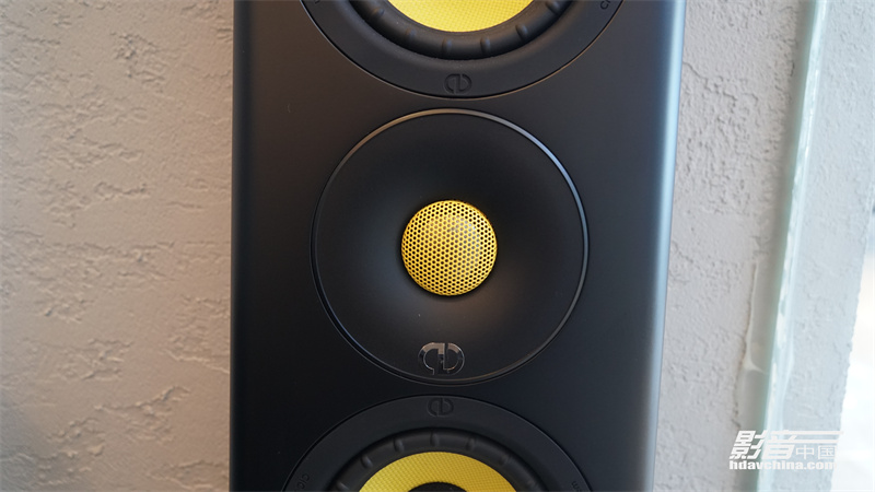

采用纯钛金振膜设计的1英寸高音单元
而采用纯钛金振膜设计的1英寸高音单元,高频延伸可至惊人的40kHz。宽号角单元结构又进一步增强了声压级的表现,使高音传播更远更清晰,并提高了效率。这也让500系列音箱的灵敏度达到了90dB,非常易于推动。

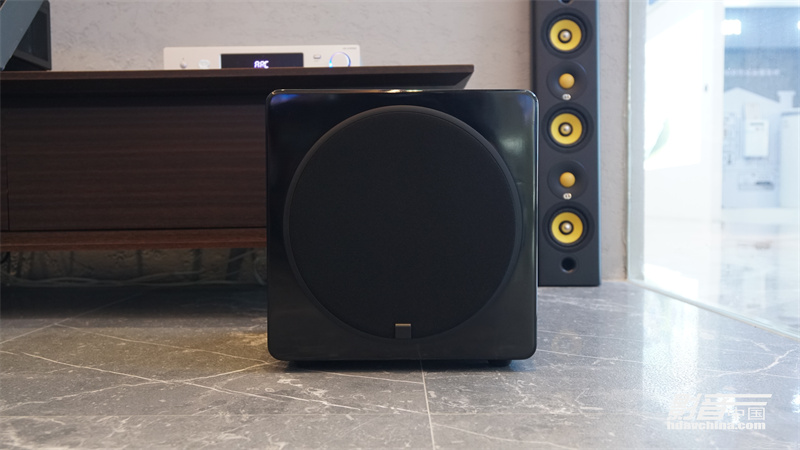

REV革命系列10英寸无源密闭式低音炮

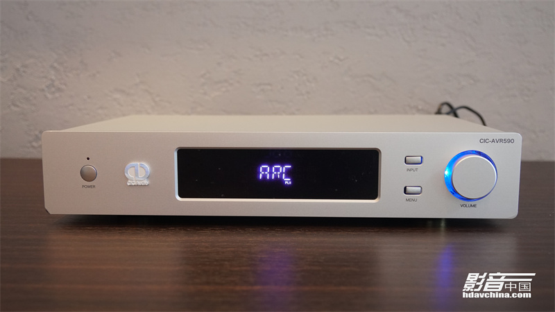

CIC-AVR590功放配备RS232接口和IR红外,支持d.SmartHome、ELAN平台对接的影音控制,也就意味着由其驱动的音响系统能成为全宅智能控制系统的组成部分,与其它设备和系统进行联动。它是CIC合并式AV功放的入门型号,更高端的产品将配备更多输出声道,更大功率,而且还会内置无线麦克风接收器、专业级麦克风DSP前级处理器和专业防啸叫技术等等,再搭配一对专业麦克风就可以纵情欢歌了。
外观精巧紧凑的5.2声道合并功放CIC-AVR590

在门店销售人员陈小姐的招待下,我得以好好享受了一次“客人”的待遇。所有音视频设备均已连接、调试完毕,客人在柔软的沙发坐下后,可以一边喝喝茶,一边观看喜欢的电影、电视剧和综艺节目,或是播放QQ音乐平台上的歌曲,有兴致的话,还可以切换到K歌板块,现场高歌一曲。整个操控过程简单流畅,客人自己用遥控器或语音控制就能完成。当然,门店工作人员也会从旁协助。
根据陈小姐的介绍,这套系统之所以没有外接蓝光/硬盘播放机,是因为客人习惯于直接观看在线的网络资源,就像在家里一样。他们来到罗浮宫艺术中心,多数是奔着家电产品来的,但也愿意以提升生活品质为目的,选购一套客厅影音娱乐系统。有些购买大尺寸、高性能中高端激光电视的客户还会追求更出色的声音效果,这时CIC AUDIO 500系列挂墙款音箱就成了令人眼前一亮的“升级之选”。
音画合一,让大屏客厅更像影院
既然来到门店的客人习惯获取的都是在线音视频资源,不如直接试试播放在线歌曲和电影的效果?陈小姐一听,马上找到熟悉的歌单,为我播放了一首来自蔡琴的《被遗忘的时光》。一开声,我就被“震”了一下,声压级到位,中频厚实,穿透力也强劲。低频的存在感甚至有点过于突出,让我的目光一下子就聚集到机柜前那只体型小巧的低音炮,很想知道它在观影时的表现力。
陈小姐看我有些蠢蠢欲动,便把遥控器递过来,让我自己操作。我有些迫不及待地切到“电影”板块,直接从首页找了一部《速度与激情8》。电影开头就是火辣的飙车场面,赛车驰骋中电机的轰鸣声、轮胎与地面粗粝的摩擦声此消彼长,阵阵爆炸声带来的声音能量在四周涌动。所重播的低频量感真的不像一只采用密闭式箱体的10寸低音炮。播放第二部电影《哥斯拉2:怪兽之王》时,怪兽嘶吼时生动的情态更让我确定了这一点。
与此同时,我也发现人声对白非常“贴脸”,为此还特地凑近激光电视,确认主箱的确没有发出声音,就是两只OW1.5-4音箱的功劳。没有中置音箱,却能呈现出扎实且聚焦感良好的中置声道,音画合一的效果着实令人惊喜。
接着观看《马戏之王》和《叶问4》的时候,我重点留意了前置主声道和环绕声道的信息量。主声道是完全达标的,撑起了雄浑细腻的前方声场。环绕声道的定位感虽然没有实打实摆放两只环绕音箱那么强,但在较小的客厅空间中,比较充裕的环绕声对于塑造声场的规模感仍然起到了重要作用。
在试听的过程中,我还时不时切换播放的音响设备,对比一下只用激光电视主箱和用500系列音响系统的声音差异。如果仅依靠激光电视自带的音响,整体声场和声压好像被急剧压缩,一下子变得单薄不少,连怪兽都快不成形了。如果我是客人,在这种前后对比之下,就算再添一点预算,也要把这套500系列的音响系统收入囊中,这样才能让大屏客厅更有影院的氛围。
