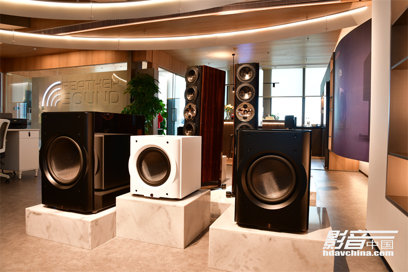

既然有建筑设计专业背景的加持,办公室布置自然也让人耳目一新。无论办公区、休息区还是PerListen的产品陈列,层次分明,简洁又不失单调。就连休息区吧台的布置也很温馨,当天恰好有同事生日,现场更是摆满了蛋糕、饮料和各类小食。

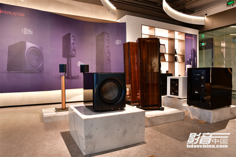

PerListen产品的陈列演示墙

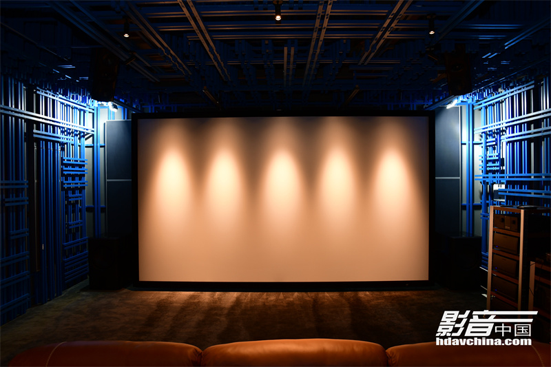

换上鞋套,我们步入27.6.7、共计40声道的家庭影院展厅。
开门见山,杨帆不无自豪得向我强调,这间40声道影院展厅,应该是大家见过、中国乃至全亚洲最“复杂”的家庭影院了。

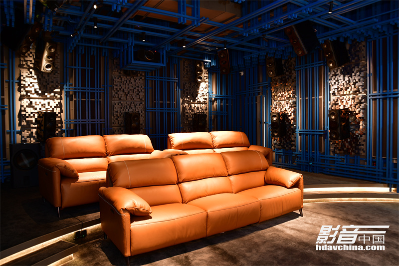

为了迎接我们的到来,他特意将透声幕往前移动一节,以便看清幕后的音箱布局。

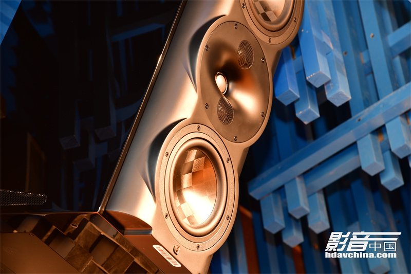

最下方是底中置PerListen S7c

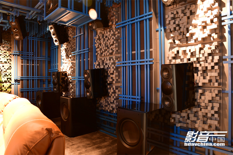

顺着杨帆的指引,很直观就能看到40声道、5层构架的音箱布局。

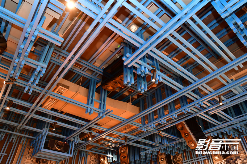

从低到高,第一层架构是底中置PerListen S7c;第二层水平声道共有14个音箱,包括3个PerListen S7t和11个S5m;第3层是常说的高度声道,一共12个音箱,全部选用PerListen S5m;第4层即天空声道,有6个音箱,同样由PerListen S5m组成;顶层为Oh(上帝之声),用到一个PerListen S5m。这样做,目的很明确,就是兼顾了三大主流沉浸式环绕声格式,包括Dolby Atmos、DTS:X Pro和Auro 3D。
略高于沙发位置的,就是水平声道。往上其实可以看到两层,较低一层即高度声道,较高一层且角度更侧向聆听位的,是天空声道
这里同样能够看到水平、高度和天空声道的3层架构以及3个置于背面的PerListen旗舰超低音d215s
用于水平声道的PerListen S5m
画面正中位置的,即Oh(上帝之声),同样用到了PerListen S5m

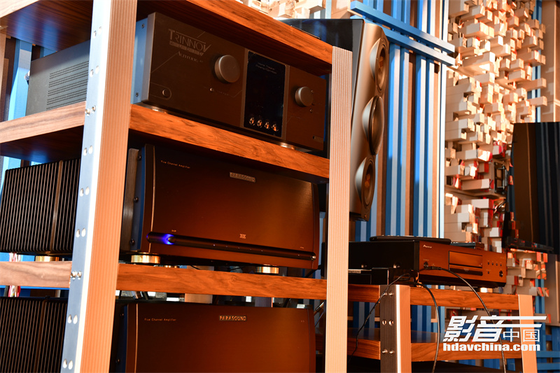

配套的Trinnov Altitude32前级、Parasound和ATI后级等周边器材
精于建筑设计的杨帆自然明白如何将声学设计和建筑美学融合在一起。他们经过长达半年的方案设计和打磨,才达成最终目的。

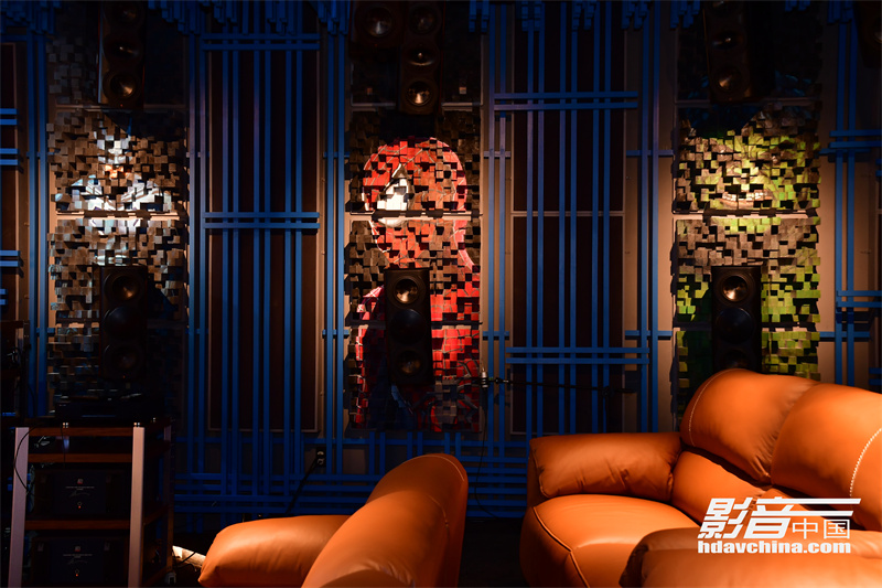

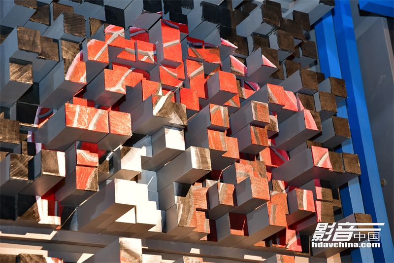

这其中的一大亮点,就是所有扩散模块上都有斑斓的色彩。仔细辨识后会发现,是他们邀请了画师特别彩绘的电影人物,目的是打破常规声学处理呆板、缺乏个性的特征。每组扩散模块从制作、绘画到安装,大概历时12天,这是又一个令羽声自豪的独创。
扩散模块上,画师一笔一画绘制了电影人物
离远一点,依稀能看出彩绘的电影人物
声学吸收的设计,也是隐藏式的。所有声学吸收模块,都隐藏到空间造型的背后,和整体空间美学形成有机整合。同时,用实木木条整个来包裹建筑物,然后和音箱有机结合,这种方式非常现代,且具有未来感,而且保持了适当的温度。

环绕声前级:Trinnov Altitude 32
多声道后级:ATI6007×2、Parasound a51×6
蓝光机:Pioneer UDP-LX500

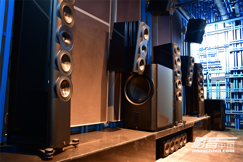

Hi-Fi展房:别具一格的波浪造型和“笑脸”

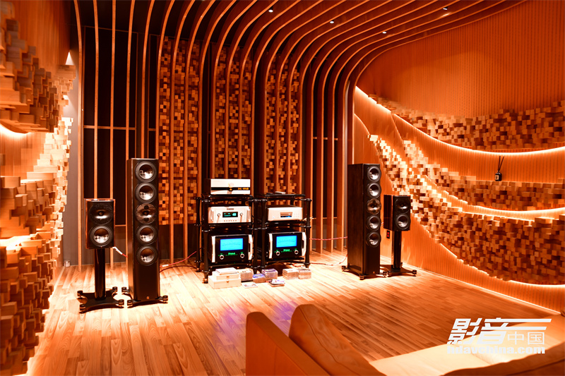

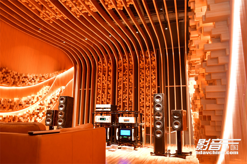

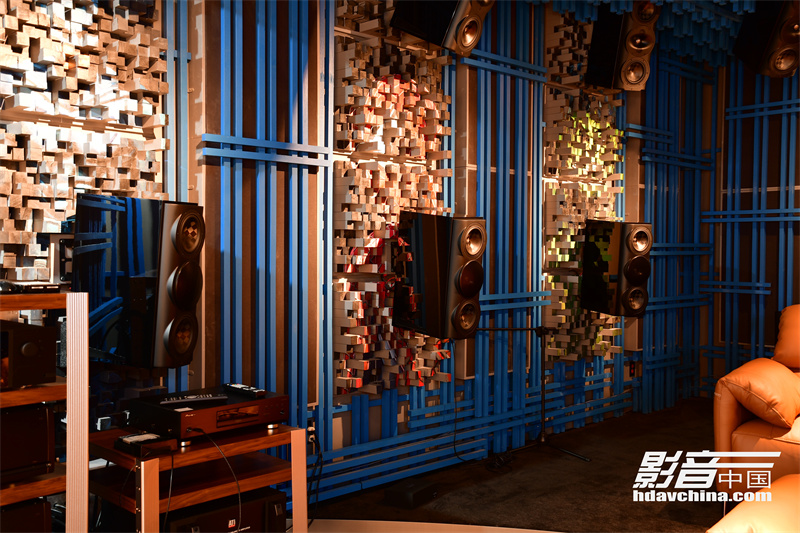

接着来到羽声科技的Hi-Fi展房,杨帆说出了他构建这个展厅时制定的三个目标。
Hi-Fi展房,展示了Perlisten S7tsse和S4bse
首先,在空间美学上要创新,即不再重复别人已经完成实践的方案,而采取适合PerListen产品特点,符合自己对声音的理解,围绕这几个要素来构建;
其次,所有的声学设计和声学处理,一定要为空间美学服务,即所有声学道具要成为空间美学设计的一部分;
再者,音箱要成为空间美学设计的一部分。
最终,杨帆通过对方案的反复打磨,结合在行业中积累的丰富经验,完成了这个在声学效果和美学效果两方面相互融合的案例。

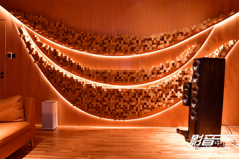

侧墙部分,扩散模块构建起一个相对抽象的“笑脸”,配合灯带极富趣味性,打破了常规扩散模块四四方方、呆板的固有形态,而且做到了完美覆盖反射点。
侧墙由一个相对抽象的“笑脸”组成

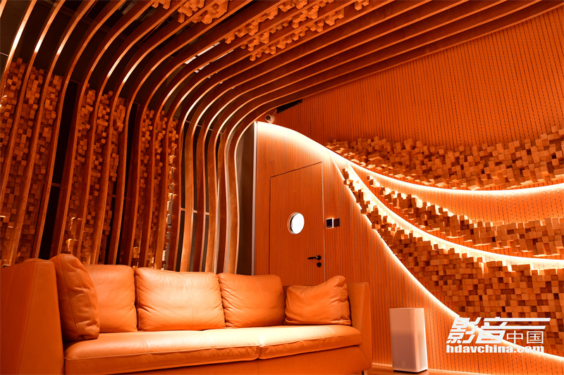

Hi-Fi房安置了足够的宽频吸收模块,巧妙通过设计进行隐藏,将其“隐身”在扩散模块和造型的背后,包括天花上面,其实也有非常多的吸收模块,虽然因此损失了一些面积,但是空间整体性更好。
宽频吸收模块采取隐藏式设计
侧墙以外位置上的扩散模块,分布在声学所需的反射点上,同时和纵跨Hi-Fi房的波浪造型进行结合,因此扩散模块也成为了造型设计的一部分,最终形成非常现代,美学视觉效果又很柔和的状态。
从这个角度,能看清整体的波浪造型
