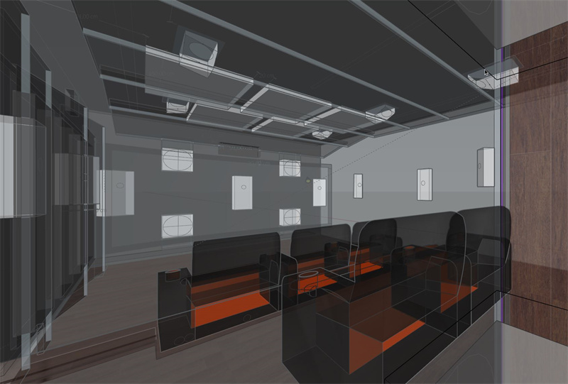

我们邀请客户来到汉堡的公司展厅。那里有15.1.6声道的音箱布局以及通过Altitude预设进行快速切换的能力。这使得客户能够聆听各种不同的音箱布局并最终选择适合他自己的。后来他选定了11.1.6声道的布局,并将计划中的Altitude 16升级为Altitude 32。
左中右主声道、2个加宽声道,还有4个侧环绕声道覆盖计划中的两排座位,之后是一对后环绕以及6个用于沉浸式环绕声的天空声道音箱。
音箱布局的3D渲染图
我们选择b500p作为主音箱,这是款双向号角控制的恒定指向性音箱,附带15英寸中低音。环绕音箱b300p由单向号角和12英寸中低音组成。顶部的b200p为两路同轴音箱。
所有17个音箱的低频截止频率都设定在80Hz,低音由8个b1000p超低音以双低音阵列(DBA)形式呈现,它们前后各有4个,均配置18英寸口径的低音单元。

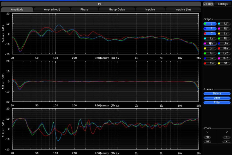

校准很顺利,像往常一样,没有任何问题。客户抱着极大的兴趣全程观看。
主声道频率响应优化后的图表
我们为影院音箱和户外音箱创建了特定的预设,并添加了我们创建的、几个不同的目标频响曲线,以满足特定的聆听场景。这些预设可以通过快思聪遥控器轻松选择。

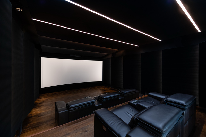

除了已详细描述的音效外,影像也很壮观——它拥有184英寸透声幕,具有10%的巨大弧形曲线。通过madVR Labs的Envy Extreme驱动,用于HDR色调映射和几何校正,提供强大的视觉沉浸感,与Trinnov的Altitude和我们的beckersounds音箱+功放创造的出色音效相结合。
快思聪控制的系统,使日常使用尽可能地舒适。自动化程度是根据客户要求量身定制的,他希望大多数方面都完全自动化,但在某些方面需要一定程度的手动控制。
所有这些都很好地融合在一起,在复杂的房间设计中呈现出尖端的音效和视觉体验。
