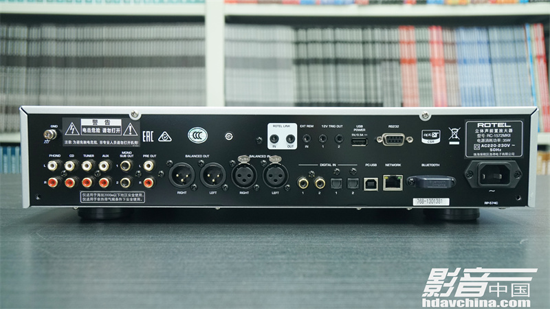

能不能左手黑胶唱片、右手流媒体音乐,然后把最常听的CD碟片摆在中间呢?当然可以。如果你有这种“什么都要”的贪念,那么你就是那个需要RC1572MKII前级的人。它的背面板密密麻麻地分布着光纤、同轴数字输入、模拟输入、XLR平衡输入、动磁唱机输入、PCUSB输入等接口,并且支持apt X和AAC的无线蓝牙功能。CD播放机、黑胶唱机、PC甚至手机等移动设备都能接入。前面板多达9个输入源切换键,更加直观地昭示着RC-1572MKII强大的兼容性。正如Rotel官网所言,RC-1572MKII是连接一代代音乐和音乐爱好者的桥梁。

输出接口方面,RC-1572MKII也有备而来。当用户在连接或系统配置上有更高的需求,平衡输出接口、单声道低音炮输出接口等就能派上用场。通过RS-232接口,也可将RC-1572MKII连接的音响系统加入到全宅智能控制系统中,和其它设备联动。

背面板分布着光纤、同轴数字输入、模拟输入、XLR平衡输入、动磁唱机输入、PC-USB输入等接口
