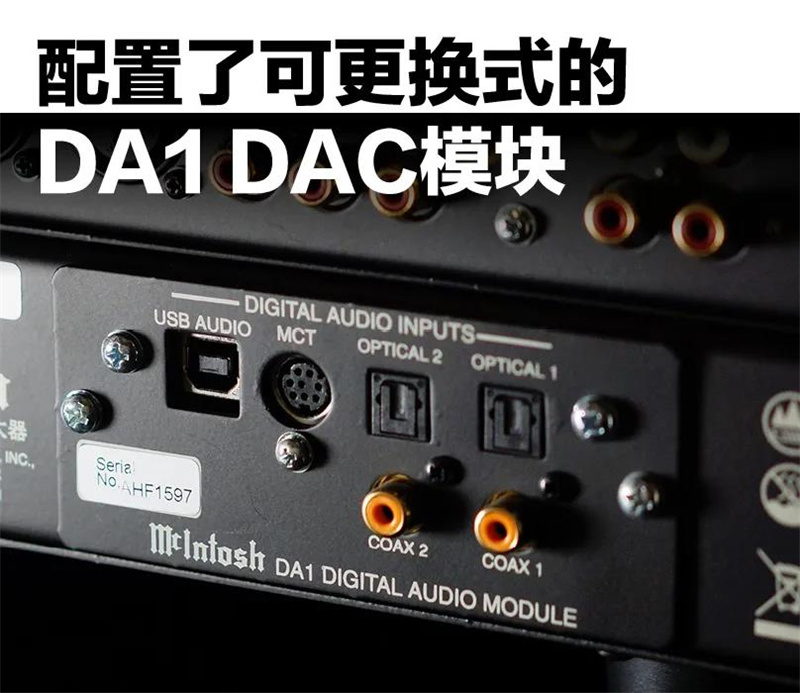

McIntosh(美国麦景图)C49/MC312是用于代替前作C47/MC302的前后级功放。对比起前作,C49前级在DAC部分作出调整,配置了可更换式的DA1 DAC模块(前作C47的DAC部分不能更换)。倘若将来数字音频技术有更新,那么McIntosh将会持续升级DAC模块,C49同样可通过升级来实现更强的数字处理性能和兼容性。定位Hi-End级别的MC312后级功放,设计理念完全与顶级产品无异,区别仅是输出功率的大小。比如双单声道全平衡架构,充裕的供电储能,超宽频的功放线路与专利的多线并绕音频输出变压器,以及完善的保护线路,保持厂方顶级的设计与制作水平。每声道300W(8/4/2欧姆)的强大输出功率应付大部分的音箱依然卓卓有余。相比上一代滤波电容容量增加了一倍,动态裕量增加27%,轻松应对市面上大部分高音质音箱系统。

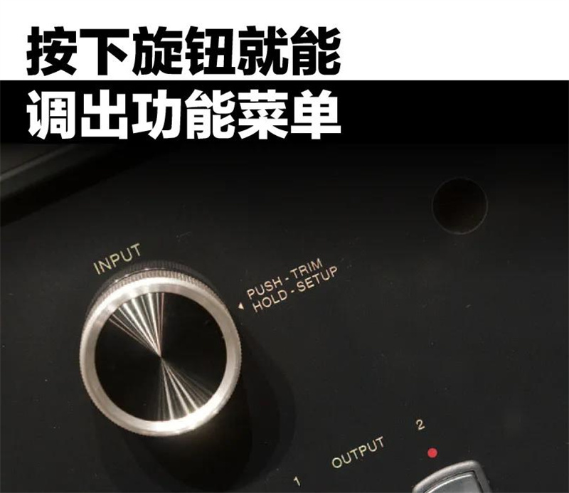

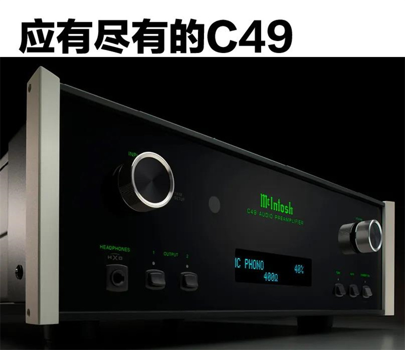

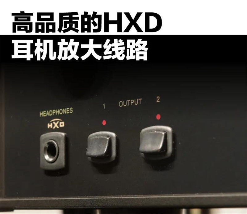

McIntosh C49的定位是多功能的前级放大器,可谓应有尽有。原厂附带可更换式DA1 DAC模块,将来必要时还能升级,而且还包含了MM/MC唱头放大器,HXD耳机放大器等等。从功能上,正如官方宣传所说那样:“永不过时!”除了这些功能外,C49还有一些隐藏的功能需要通过按键配合才能使用。C49的操作方式就是使用两个信号切换和音量控制旋钮来实现的,按下信号切换旋钮调出功能菜单,旋转音量旋钮用于设定参数。这部分操作提供了左/右声道平衡、高/低音调、输入通道增益等参数设定。其中,需要注意的是输入通道增益设定,该功能是为了匹配不同的前端播放机,用来平衡不同的前端音源的输出电平,以免切换时音量落差太大;另外,对于某些输出电平较低的音源器材而言,通过调整额外增加增益还可改善细节和动态表现。

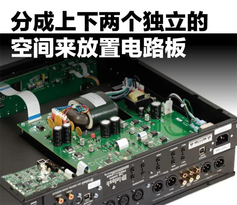

在设计上,C49的内部划分成上下两个独立的空间来放置电路板。其中,上半部分空间是纯模拟放大线路,下半部分空间是供电和DAC模块。而且从电路上看,C49在C47原本就非常优秀的线路架构基础上,对线路作有针对性的优化设计,达到更加完美的使用体验和聆听效果。

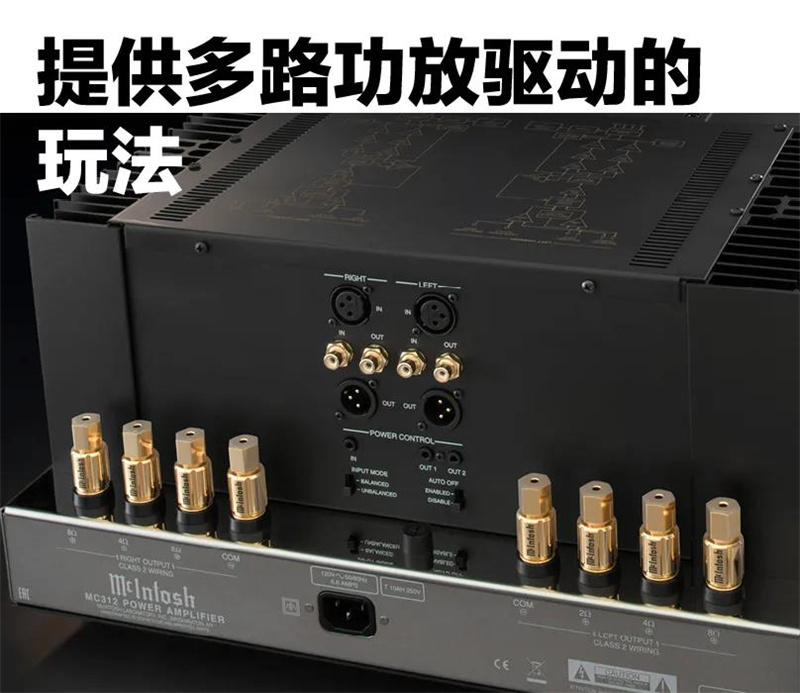

提供多路功放驱动的玩法
对于MC312功放,除了之前所说的改良外,它在功能上也做了明显的调整。如果看到机身的背部就能明白一切。MC312相比起MC302,增加了信号输出端子,包括了平衡和非平衡各一组,目的是方便用户玩多路功放驱动。例如,你的音箱本身能提供双功放或三功放输入,那么就可以通过输出端子可以连接三台功放来驱动音箱,实现更好的驱动力。这样的设计最大的好处就是不受制于前级放大器所提供的输出,如果不在后级功放上面提供输出端子,那么玩双功放或三功放输入时,就必须要求前级能同时提供两组或三组输出接口。然而两组前级输出的前级放大器很常见,但三组输出的就几乎没有,而MC312这样的设计就完全没问题了。

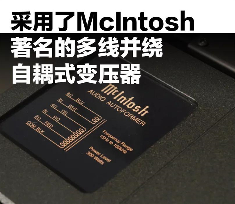

MC312作为晶体管功放,它同样使用了输出变压器,而且还是McIntosh著名的多线并绕自耦式变压器,所以功放的输出端子就有三种阻抗(包括2欧姆、4欧姆和8欧姆阻抗输出),这样可以和不同阻抗性能的音箱实现更好的匹配,而且自耦变压器的好处就是对比同等容量下的隔离变压器的体积更小,同时也能得到更好的高频响应。

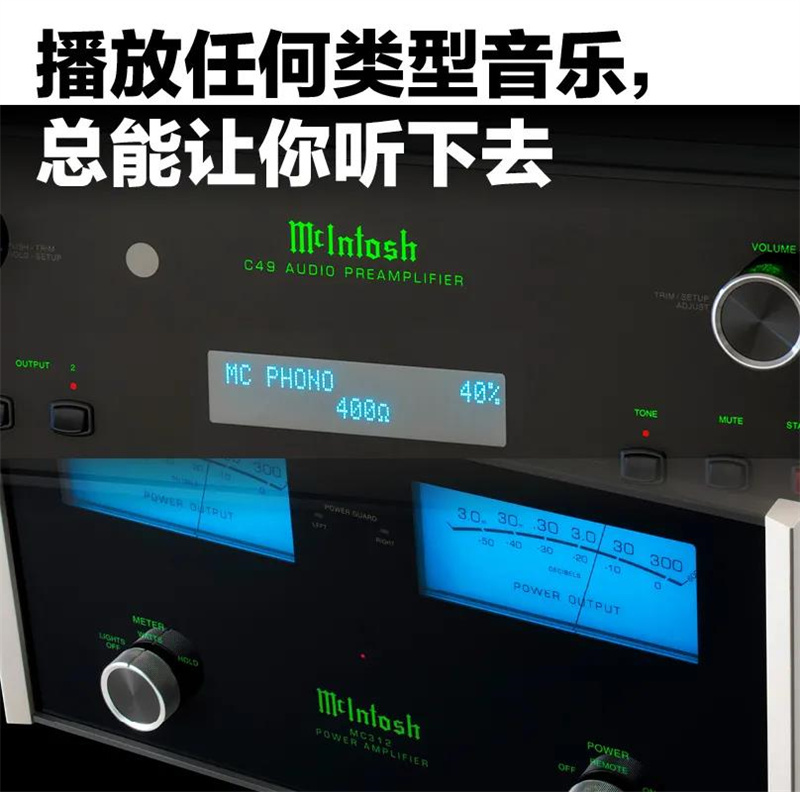

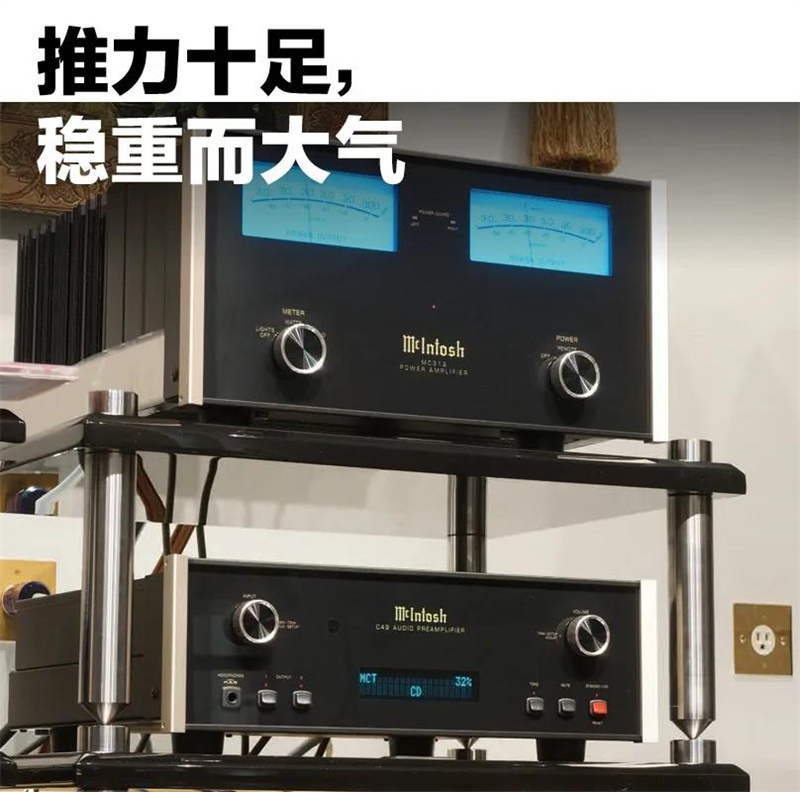

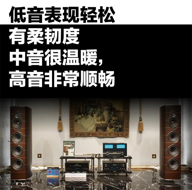

主题还是回到声音效果方面,用C49/MC312驱动Sonus Faber(意大利势霸)Olympica Nova V(歌剧院新星5号)三分频落地音箱的声音,那是一种很轻松的感觉。在当天一整个下午的试听时间里,我尝试听古典音乐、流行音乐、爵士音乐、民乐等,这种轻松的感觉都总能让我听下去,总能让我感到愉悦,整整地听了一个下午也没觉得厌倦。它的低音能量很足,表现轻松,有柔韧度,中音很温暖,高音又是非常的顺畅。而且整体的声音亮度感不高,却是蕴含着细节,声像的呈现也是毫不含糊的,可以很轻松过地找出乐器声像在声场当中的位置。MC312每声道300W的输出功率在推力方面的确是无可挑剔的。以我个人的感觉,MC312的推力并不是那种横蛮硬朗的推力,而是一种稳重扎实的推力。MC312推出来的低音效果很棒,沉稳有劲,听起来的感觉就是张弛有度,有条不紊的,大声放交响乐的时候就很好地体会到这种推力效果,不论声场,还是低音力度总显得气定神闲。

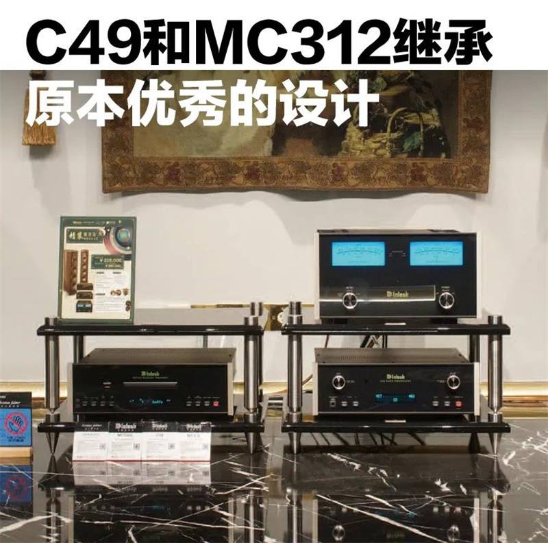

尽管从外观上,C49和MC312继承了原本优秀的设计,并把更新的主要成本用到关键的地方:提高灵活性,可升级提高对数字音频格式以及前端设备的兼容性,可通过增加功放来提高对音箱的驱动能力;从电路上进一步优化、改良,进一步地提高音乐重播效果,一切都是从用户的角度出发考虑问题。从欣赏音乐的角度,C49/MC312的声音是一种让人愉悦的,能让人长时间听下去的,而且推力十足,稳重而大气,面对大场面音乐展现出气定神闲般的控制力。

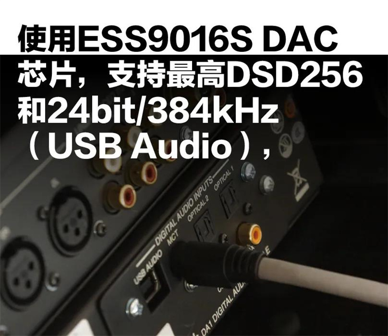

●DA1 DAC模块:使用ESS9016S DAC芯片,支持最高DSD256和PCM 24bit/384kHz(USB Audio),提供MCT界面对应自家SACD/CD转盘
