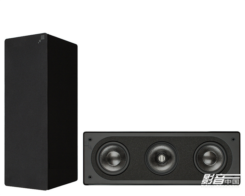

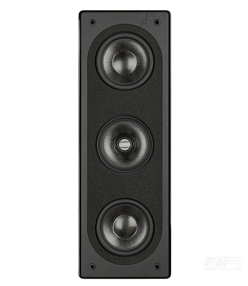

三分频设计,让中高音单元处于同一轴线上
除了两只低音炮之外,包括R1CAB在内的全新Reference系列音箱都采用三分频设计,齐齐配置了高音、中音和低音单元,令高中低三频衔接更加顺滑。R1CAB所搭载的1英寸陶瓷球顶高音单元甚至能将高频延伸至惊人的30kHz,重播出更丰富的高频细节。
中音和低音单元的振膜则由碳纤维和叠层Rohacell材料组成,让锥盆保持轻盈和坚硬的同时,密度更高,从而大幅降低失真,提高中低频的清晰度。与此同时,音箱的灵敏度高达90dB,易于驱动。
一般来说,当音箱采用三分频设计时,小巧的高音单元往往占据中心位,中音和低音单元分布在两侧。但全新Reference系列不一样,中高音单元被别出心裁地装嵌在同一轴线上。
这样一来,既能让两者的离轴频率响应保持一致,又解决了时间及相位差的问题,还能放置更多数量的低音单元,从而增强低频的量感。哑铃式的低音单元设计也令音箱摆位更加灵活,横放竖放都不成问题。
根据需求对低音和高音进行调整

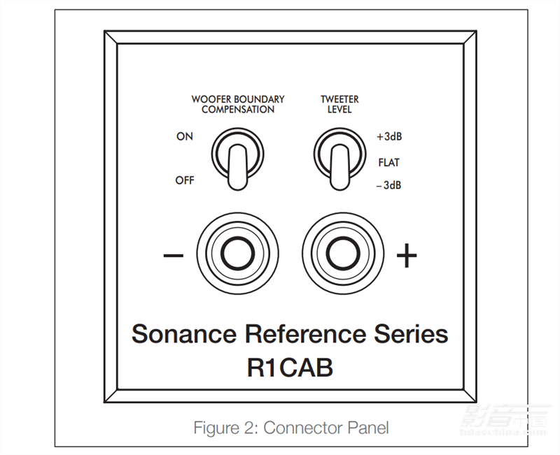

而在R1CAB的背面板上,还有两个小开关值得说道,一个是Tweeter Level高音音量调整开关,一个是Woofer Boundary Compensation低音边界补偿开关。根据Sonance的官方说明,在大多数房间中,高音音量调整开关最好保持在“FLAT”选项,若是你觉得R1CAB重播出的高音“太亮”,可以将开关拨到“-3dB”位置,相反,如果感觉声音有些“沉闷”,那么不妨试试“+3dB”的选项。
另外,Sonance也考虑到R1CAB作为外摆式主音箱,可能被摆放在书架上或其它容易产生边界干扰效应的位置,此时较低频段的清晰度和准确性可能会减弱,影响音乐的整体自然度。如果用户察觉到了这种影响,低音边界补偿开关就可以派上用场了。当它设置为“ON”时,即可相应减少65Hz-200Hz范围内的声压输出。

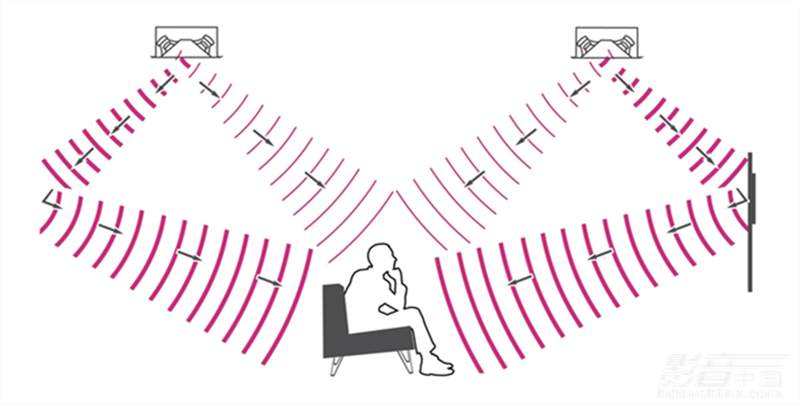

值得注意的是,所有的入墙和吸顶式环绕音箱均采用偶极式设计,两组单元呈45度夹角,通过墙壁反射声来获得更加完整和出色的包围感。
