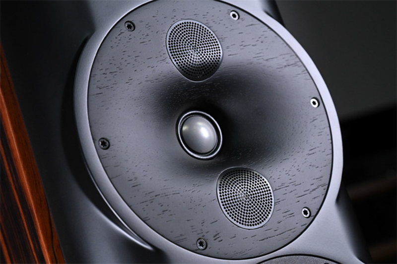

仔细看一下,你会发现S7tse有7个单元,而非5个。其中4个7英寸(180mm)的低音单元,两个在底部,两个在顶部。在两个单元之间是一个精心设计的波导,大小和低音单元大致相同,其中中心喇叭是1.1英寸(28mm)铍球顶高音。近距离观察,另外两个1.1英寸球顶单元嵌在号角波导的顶部和底部边缘,它们的金属网罩与波导轮廓贴合,球顶单元由“超轻薄层”碳膜制成,共同负责中频重播。Perlisten称这一中央组件为方向性模式控制(DPC)波导,这一特点就是Perlisten的Signature和Reference扬声器的核心,具有象征性外观。
正如你所期望的那样,DPC控制水平和垂直色散,可以最大限度地减少地板和天花板的早期反射,而且球顶中音单元的运动质量远小于传统的中音锥盆,并能产生更好的瞬态响应,降低失真和提高效率(Perlisten标称S7tse的灵敏度为92dB/2.83V/m)。
尽管Perlisten的规格表称S7tse为4路系统,但它并不属于典型的4路系统:顶部和底部的低音单元在500Hz左右缓慢地滚降,另外两个夹着DPC波导的低音单元滚降频率要高一个8度左右。DPC的所有3个单元都在1.1kHz左右开始工作,号角边缘的碳球顶约在4.4kHz的频率滚降,中央的铍球顶高音单元延伸超过人耳可听频段范围,S7tse的频率响应的标称上限为37kHz。
在我看来很明显,大振膜扬声器与球顶扬声器、中央球顶喇叭之间的过渡显然需要一些与经典教科书不同的东西。Roemer证实,Perlisten的设计是“非典型”的,而且单元之间的频率“重叠”比人们通常熟悉的“更大”。他还表示,他不太喜欢指定交叉频率,“这意味着一种传统方法”,他告诉我Perlisten的方法是“不去考虑操纵单元+分频器来匹配电气滤波器”,即四阶巴特沃斯,然后强制每个单元处理特定的带宽。相反,他们希望“所有设备都协同工作以达到设计目标”,并且“创建一个单一的连贯波”。这就是“扬声器成像的用武之地”和“扬声器几乎如何消失的原因”。他建议我“一边播放一些带有人声的音乐,一边走向扬声器,让头靠近主轴”。他表示,我会发现“很难,甚至不可能指出产生声音的单个扬声器”。他说,“这使得分频相当复杂,但考虑到结果,这是值得的。”

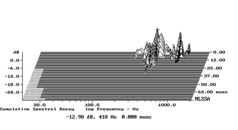

上图中的轨迹,在中频没有出现小的不连续,这意味着某种共振。当我用加速度计研究箱体的振动行为时,我发现在中频区有几个共振模式(见下图)。但是,这些模式的电平很低,而且有一个相对较高的Q值(质量系数),这两者都意味着它们不会影响音质。
12.jpg Perlisten S7tse累积频谱衰减图,由固定在侧壁中心的加速度计输出计算出累积频谱衰减图(扬声器的MLS驱动电压,7.55V;测量带宽,2kHz)

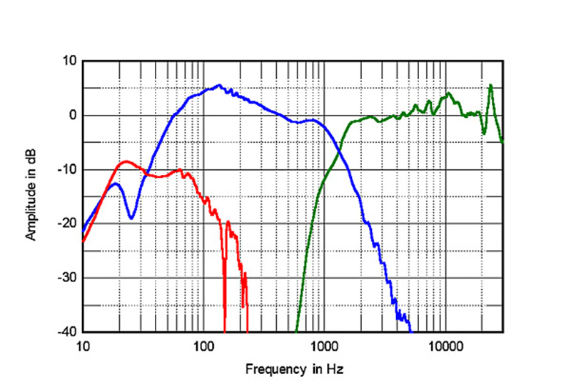

阻抗幅度轨迹中以27Hz为中心的凹陷表明,这是反射负载低音单元的调谐频率。下图中的红色轨迹显示了在扬声器底部的一个导向孔处测得的近场响应。在响应急剧下降到80Hz之前,有一个以27Hz为中心的宽峰,但在中低音区域也有显着的输出。低于350Hz的蓝色轨迹是4个低音单元的近场响应总和。尽管Perlisten网站上的信息表说,低音单元可以在反射端口打开或关闭的情况下运行,但所有4个低音单元的表现都是一样的,在端口调谐频率上有一个最小运动的缺口,这表明端口是打开的。上低音的提升是近场测量技术的产物,它假定辐射器安装在一个真正的无限挡板中,即在两个平面上都延伸到无限远。对此进行修正后,低音单元的上低音和中低音输出将是平坦的。
13.jpgPerlisten S7tse,1m距离高音轴上的声学交叉,对麦克风响应进行了校正,端口的近场响应(红色)和低音单元的近场响应之和(蓝色),分别在220Hz和350Hz以下。
上图中350Hz以上的蓝色轨迹显示了低音单元的远场响应。前障板顶部和底部的低音单元在600Hz以上开始衰减,但最靠近DPC阵列的两个低音单元以1.4kHz的交叉频率跨越到阵列的远场输出(绿色轨迹),然后有一个陡峭的18dB/倍频程衰减。DPC阵列以24dB/倍频程的斜率陡然滚落。它的输出在中低频是平坦的,尽管在10kHz处有一个明显的峰值。高音单元的基本球顶响应可以看到在23.7kHz安全地高于音频带。下图显示了S7tse的远场响应,在以高音单元轴线为中心的30°水平窗口上的平均值。存在高低音中的近场凸起,但总体而言,即使在中频到7kHz左右,响应也是令人印象深刻的。当我用网罩盖住DPC阵列重复此测量时,没有任何明显的差异(未贴图)。
