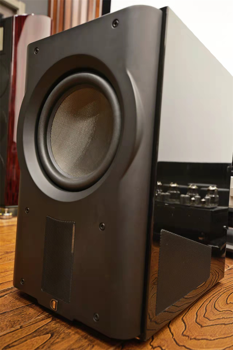

C.做工及外观:★★★★★

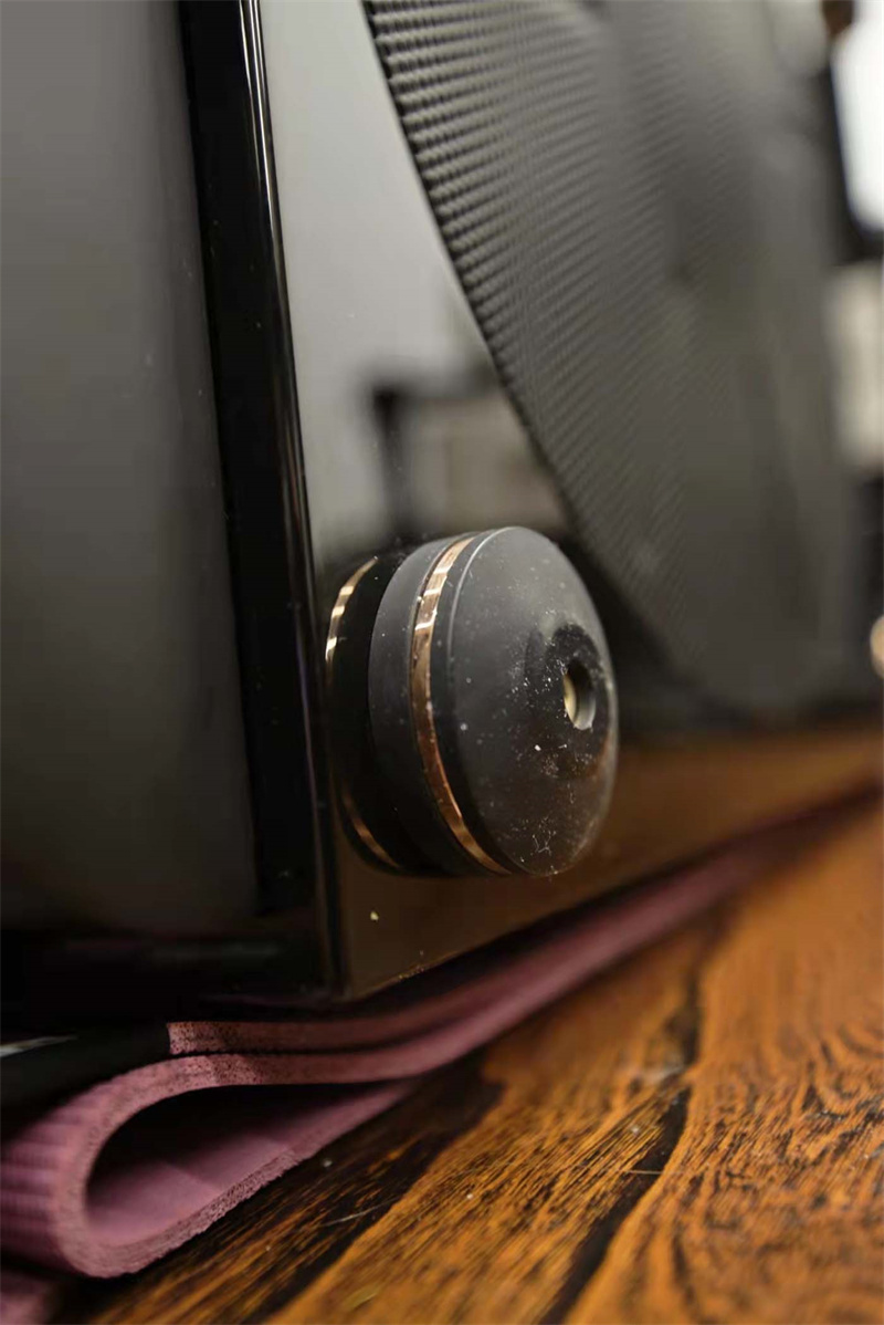

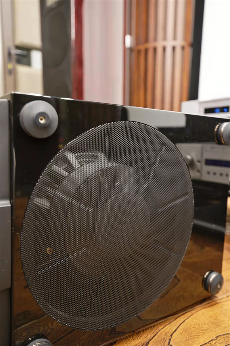

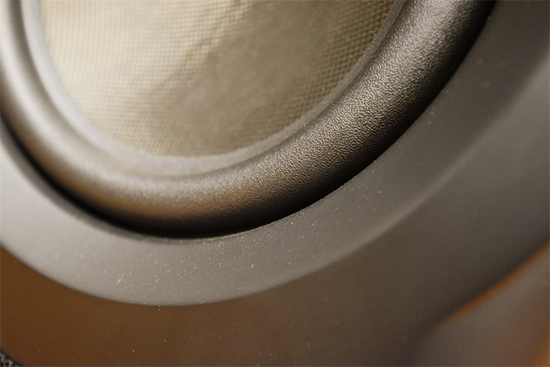

这台可能是我见过最精美的低音炮产品,一丝不苟的烤漆、完美铸造的超级障板、碳纤维编制单元、纹理考究的胶边、方便易用的触控屏幕、精致简洁的接口和厚实的脚垫,无一不令我赞叹,毫无悬念的满分。

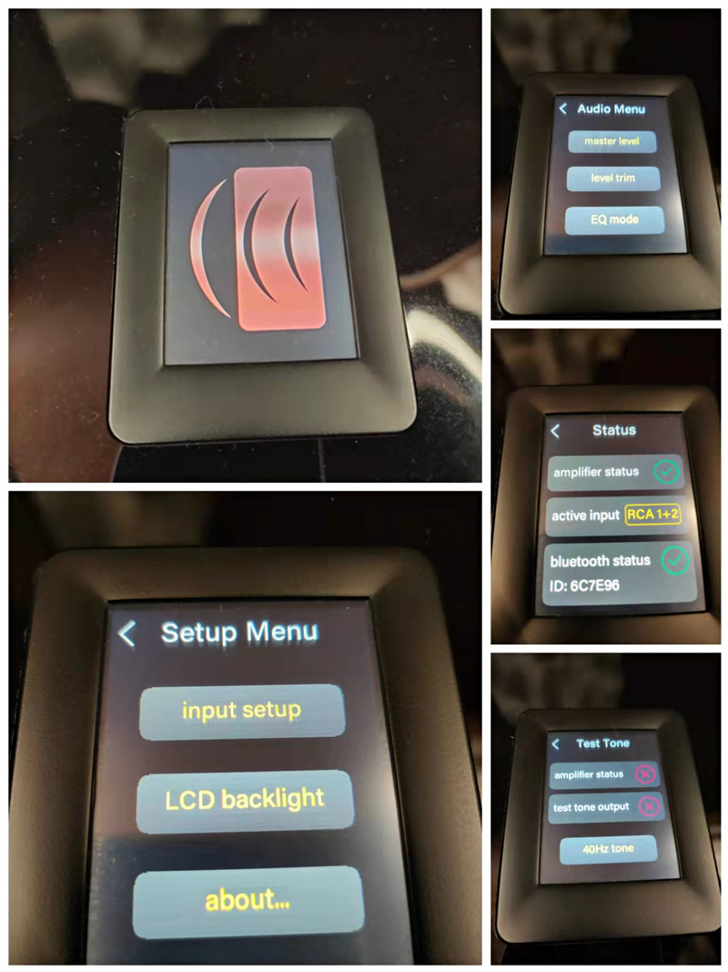

支持中文的手机App,蓝牙连接出乎意料方便迅速,各类调试菜单一目了然,没有枯燥晦涩的名词,上手即精通。

这枚炮的体积不算巨大,重量适中,拖动不算有难度,还附送两款搬运脚垫,非常人性化!

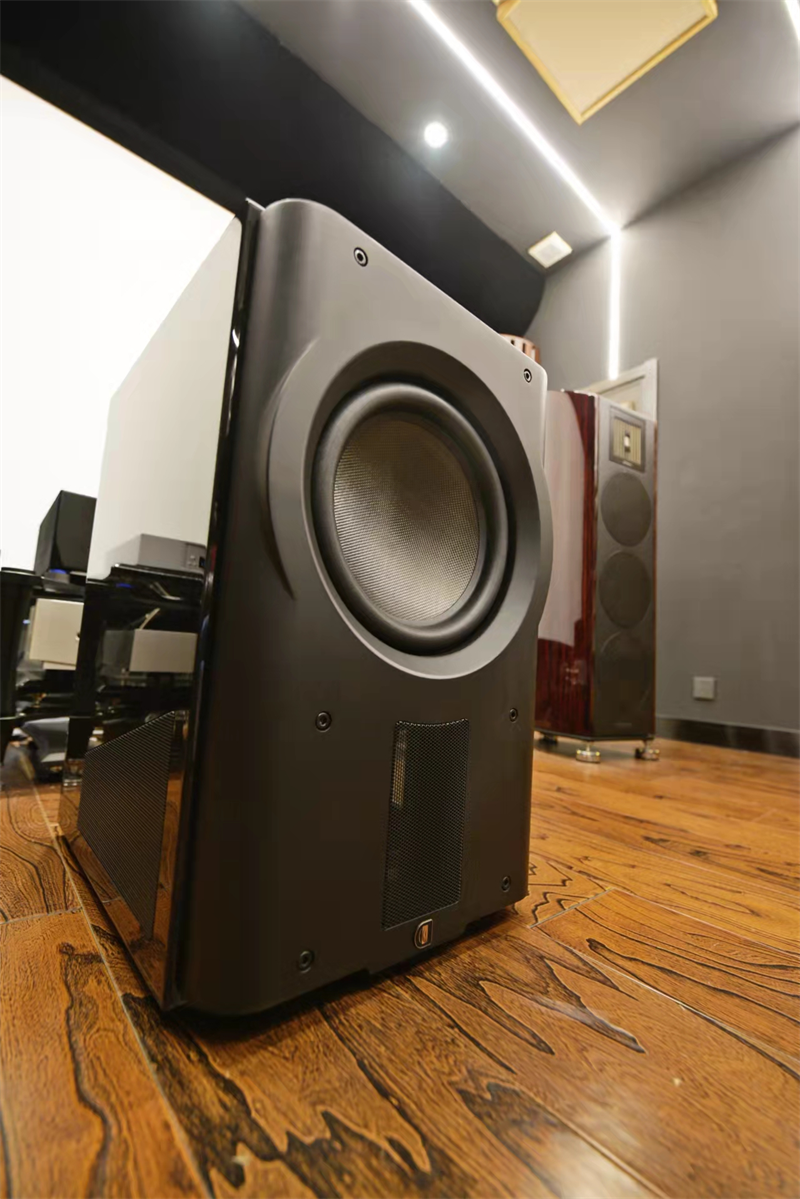

说到体积,笔者非常推崇这类瘦长款的炮,主要是因为相对不占地方(房价比器材贵),因为并不是任何炮都适合叠叠乐的。

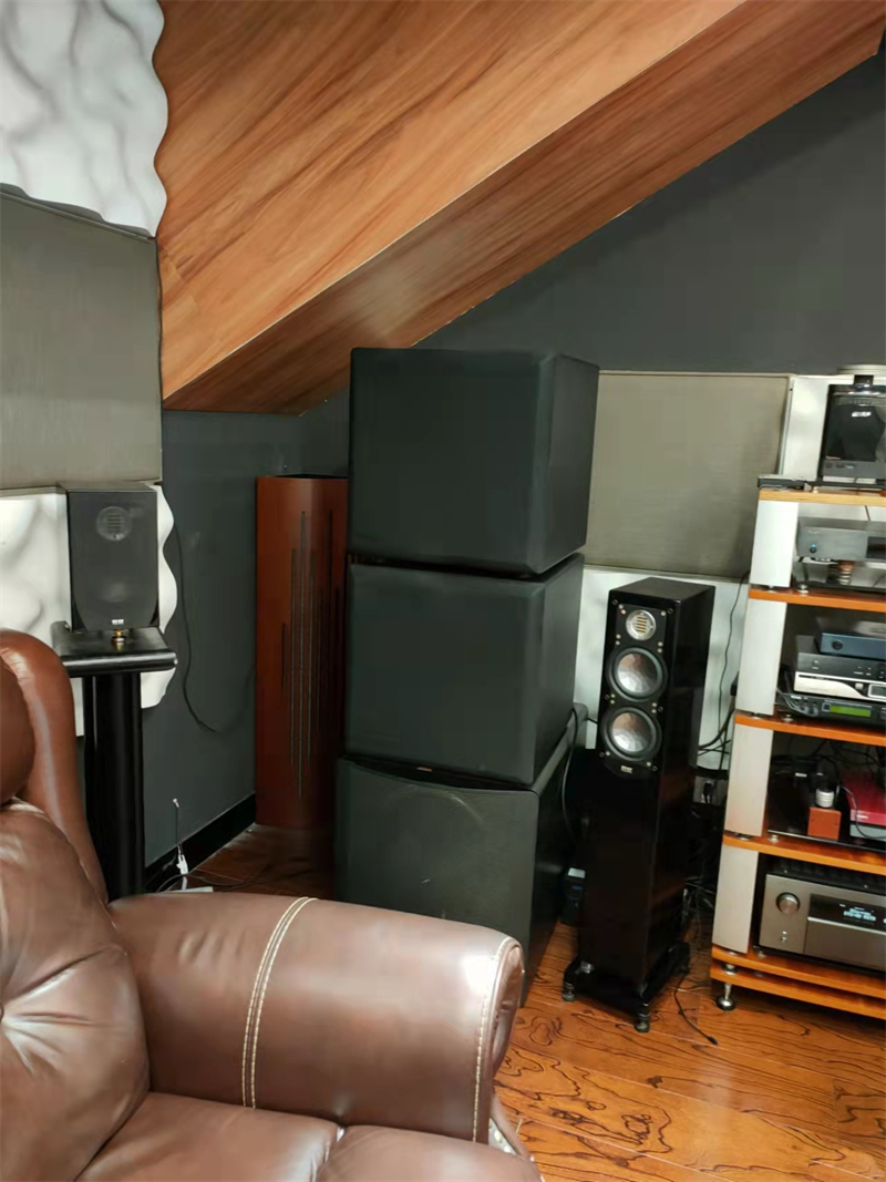

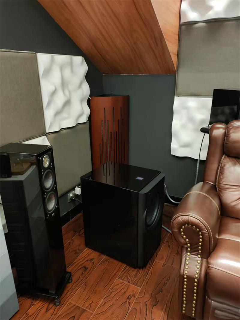

但需要说明的是,我的炮位仅有可怜的沙发两侧,我先尝试在沙发一侧PB13u+F15hp,另一侧D212s+F15hp来试图去平衡声压,然而无论如何调试电平,在D212s一侧都有能量堆积情况,于是变成了——1对3。
总算可以声压平衡,但这样摆放又导致另一种尴尬情况:三台巨炮推动的空气总量是一台双12英寸低音炮靠功率无法补足的,听感上平衡了,但体感不平衡,这也是很多老烧建议一定用同品牌低音炮的原因,不过勉强是可以坐下来好好听了。
被迫一打三,这也侧面证明了D212s的凶悍。

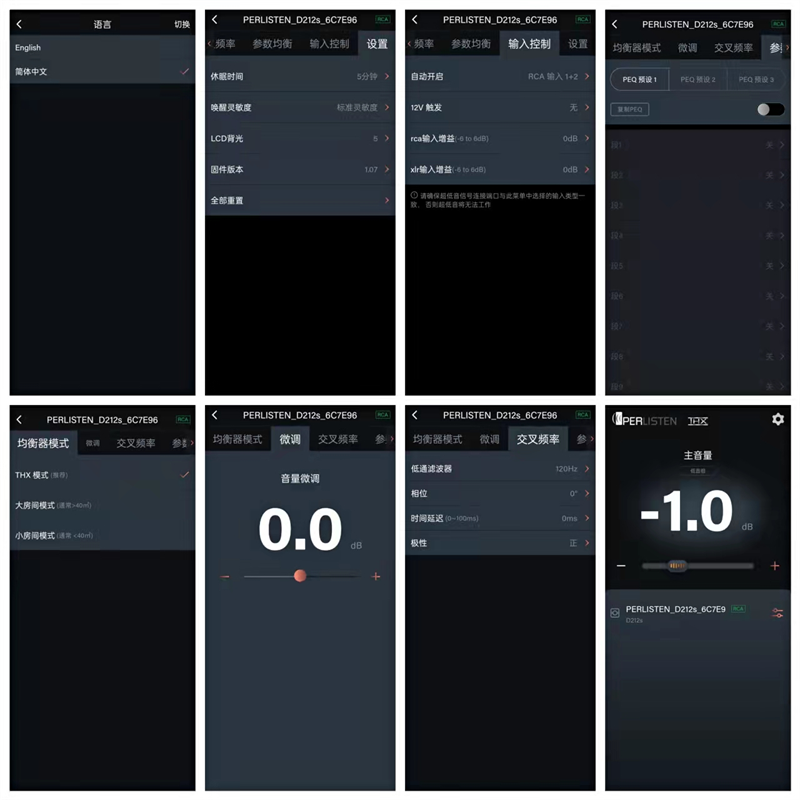

4、超级好用的触控面板和App
菜单简洁好用,Perlisten还用了先进的32位ARM M4 Cortex处理器来控制D212s的功放部分。这个控制器可以实时监控温度、电流、电压,并进行故障检测和诊断。其依靠48位DSP甚至能对低音炮进行微调,用户不管使用的是苹果还是安卓设备,均能从应用商店下载专用的PerListen App,对D212s的输入源、增益、极性、相位、低通滤波等进行设置,最多可以保存三组独立预设均衡器,每组均衡器有10段PEQ可调,非常细致。也可以从已有的三个均衡器模式中挑选其一,包括官方推荐的THX模式、大房间模式(面积通常大于40平方米)和小房间模式(面积通常小于40平方米)。此次试听,我主要以THX模式为主。

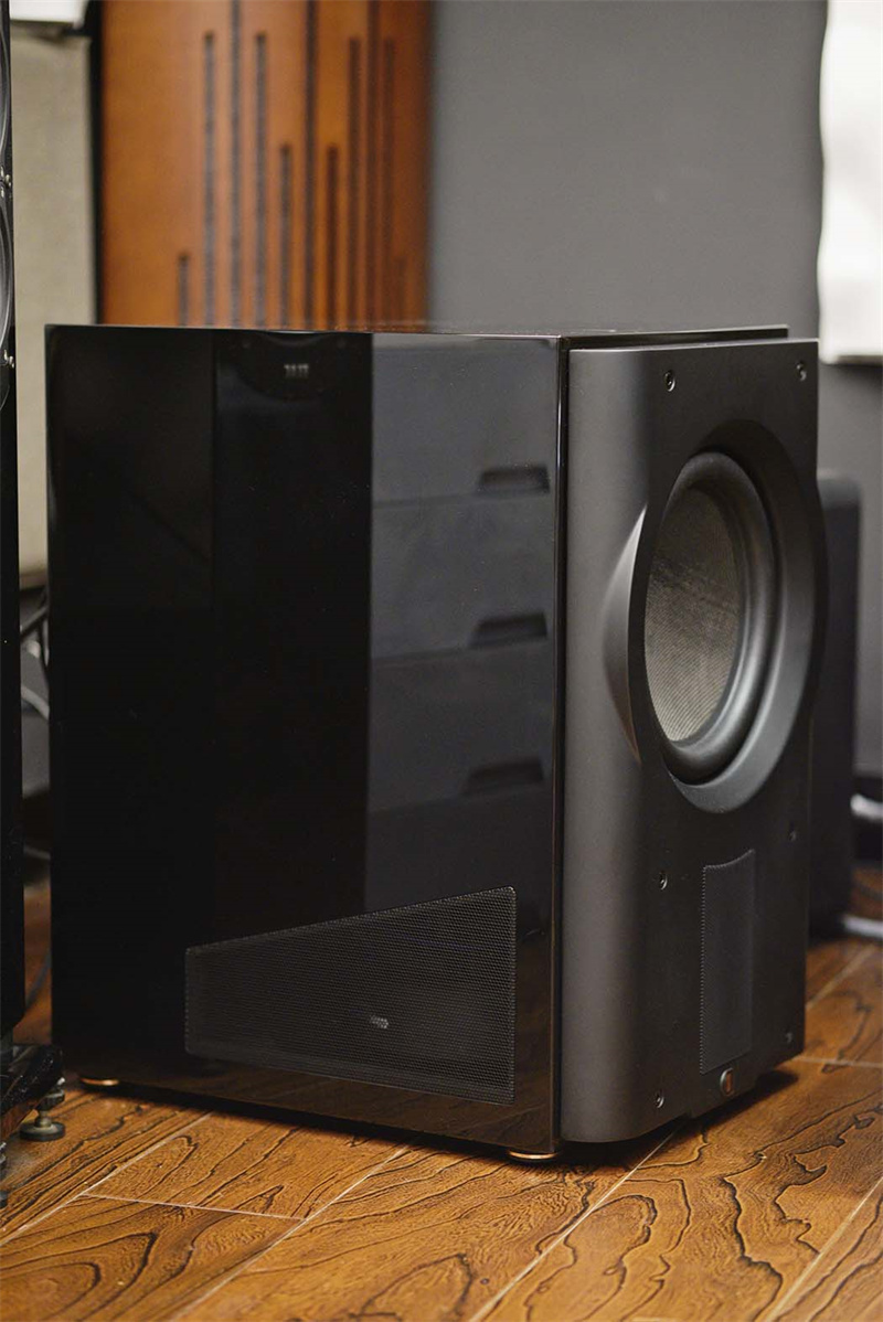

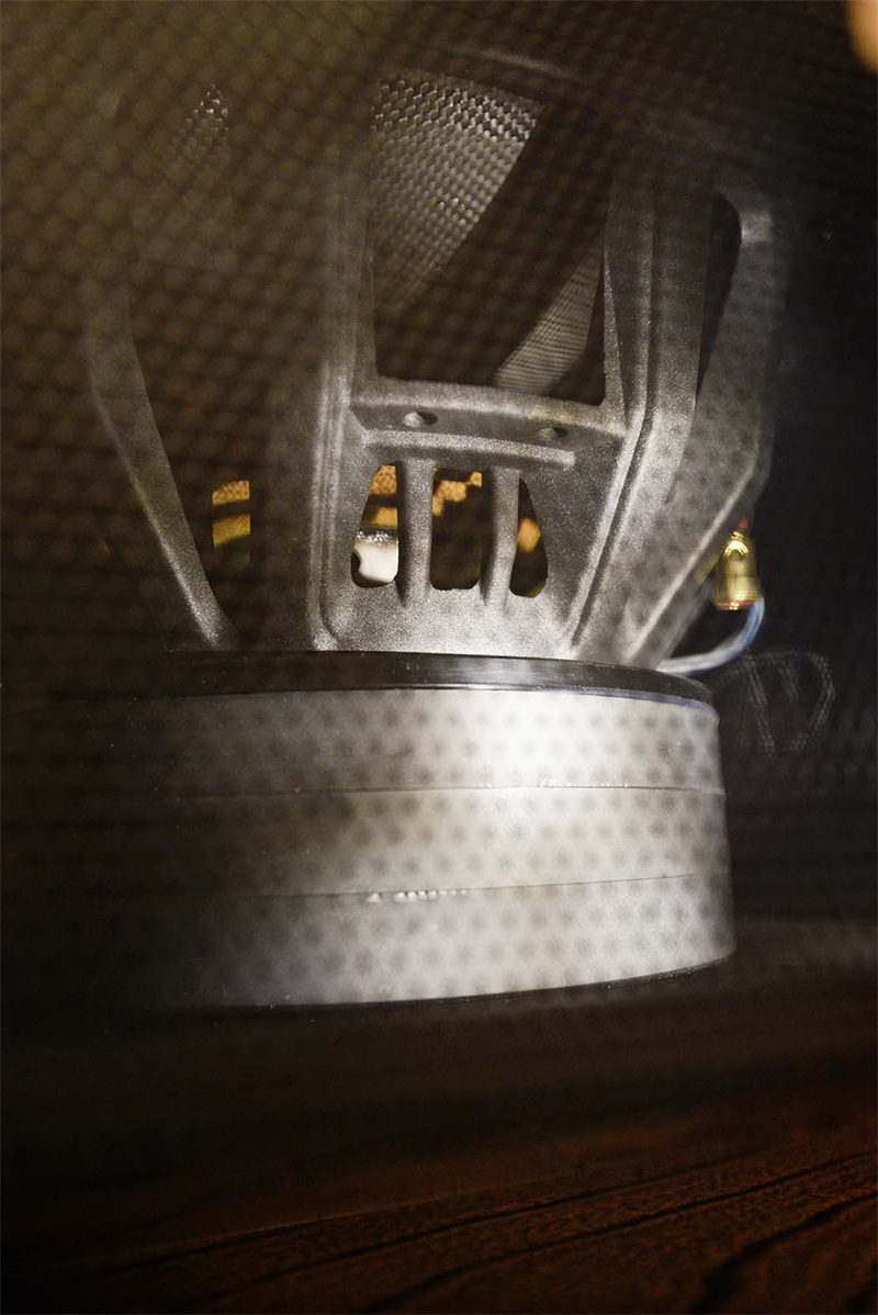

5、艺术品般的做工

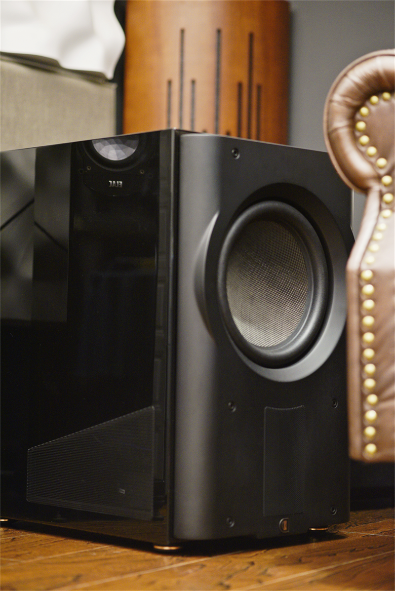

电视剧《天道》中有一句话:音箱是一个人的文化、气度、财力的体现。无论是器材的选择、还是环境的搭建都算其中的一环。而PerListen毫无疑问是属于正确的那一类选择,尤其在我深入了解其各个型号产品的设计和理念后,更是颇生好感。不过需要注意的是,做工方面的精美很难通过照片来体现,只有身在旁边才能更好感受,也许,这就是传说中的不上相?这并非一味夸张或吹捧,笔者在美学方面也是相当偏执,接下来进入晒图时间。
