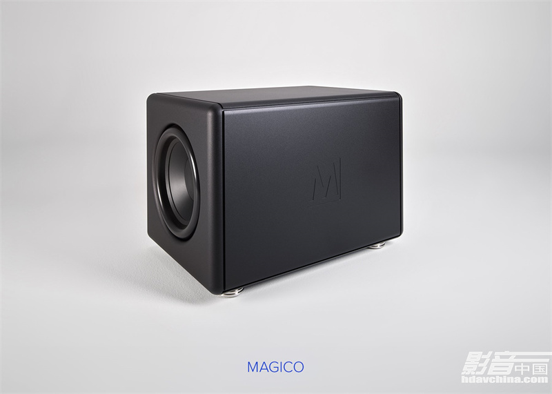

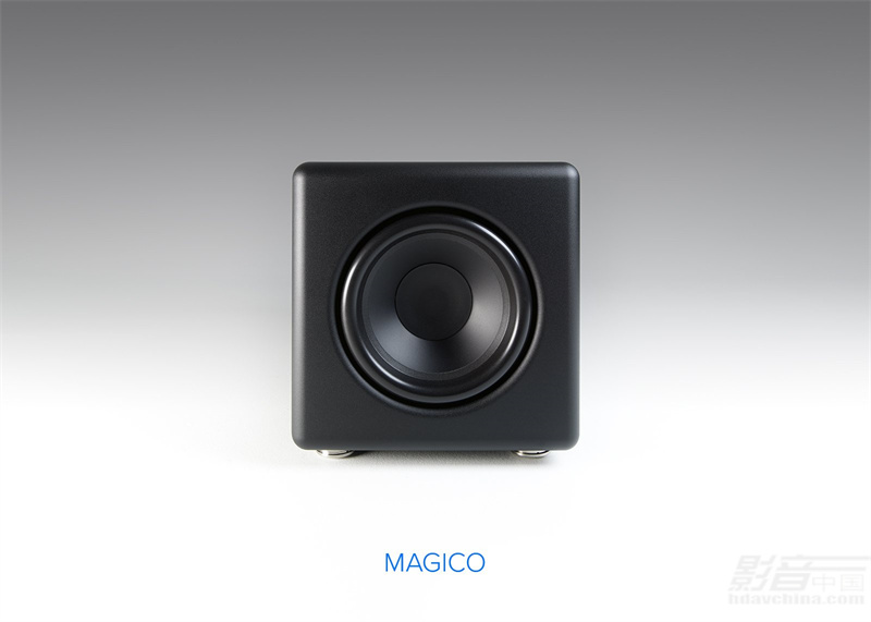

位于加州的高端音箱品牌Magico即将于2022年第一季度推出一款内置6500W功放的有源超低音,它可以为你的家庭影院增添一些魅力,但也可能严重影响到你的财务状况(参考零售价32000美元)……
Magico原厂将这款新品称为“终极有源超低音”(The Ultimate Powered Subwoofer),声称“无论是在大西洋城的Boardwalk Hall聆听最低的管风琴音符,还是在电影《侏罗纪公园》中聆听恐龙翻天覆地的脚步声,Titan 15都能以逼真的力量和能量感再现低频”。其拥有精密的DSP处理、一对反向排列的15英寸超低音和大型、密封铝制机身,输出低频将低于人耳能够听到的极限(>20Hz)。

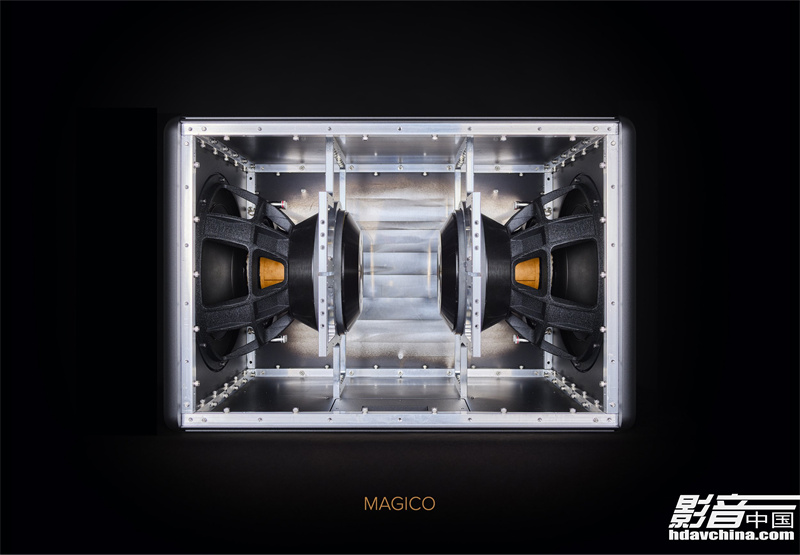

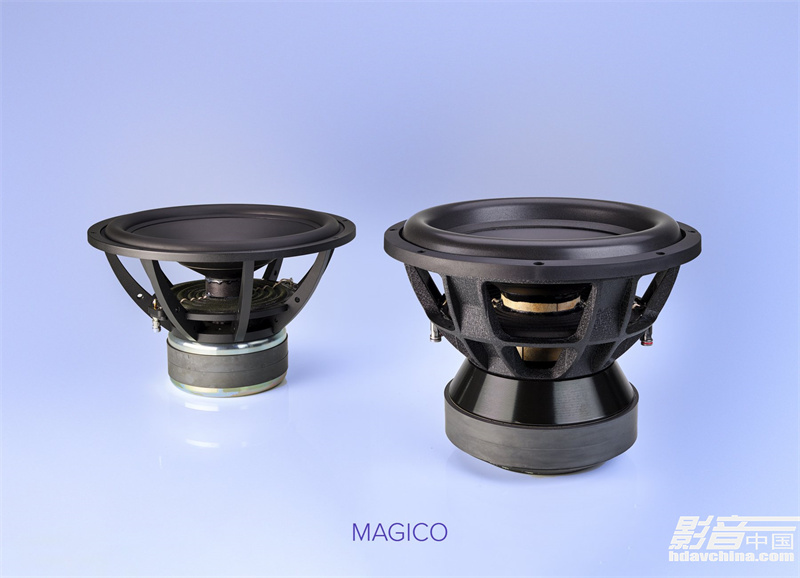

Titan 15使用经过优化的15英寸低音,最大输出电平136dB,同时可以最大限度减少20Hz(>1% THD)时的失真。单元的机械、电磁和热性能都经过特别处理,保证极高的性能。令人难以置信的坚硬铝制锥体,采用经优化过的刚度/重量比制成。4英寸耐高温音圈,连接到定制的10英寸双渐进式星轮上,可在每个方向上实现1.6英寸的线性行程。每个单元都配备独立的放大电路,连续输出功率可达3200W,并具有超稳定的磁场和多个铝制短路环,以稳定电感并最大限度地减少失真。
Titan 15的机身设计遵循QSUB设计平台,使用创新的内部支撑和先进的阻尼材料。厚铝密封机身经过精心设计,并经历了模拟和物理测试的双重评估,以满足Magico对机身刚性、稳定性和最小声学影响等各方面的测试。反向设计的低音单元,同样可以抵消运作时对机身的冲击。整体设计过程中,使用了FEA软件来优化结构,同时满足Magico工程师定义的所有声学标准。

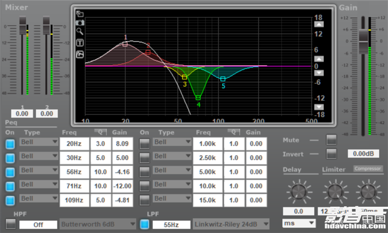

双3200W D类放大器由Magico设计的电子分频器和DSP处理电路来控制,用户能够精确校准,并与主音箱匹配。功能方面包括多组输入、3个预设模式、自动信号检测、自动关机、削波传感器和热保护装置。
