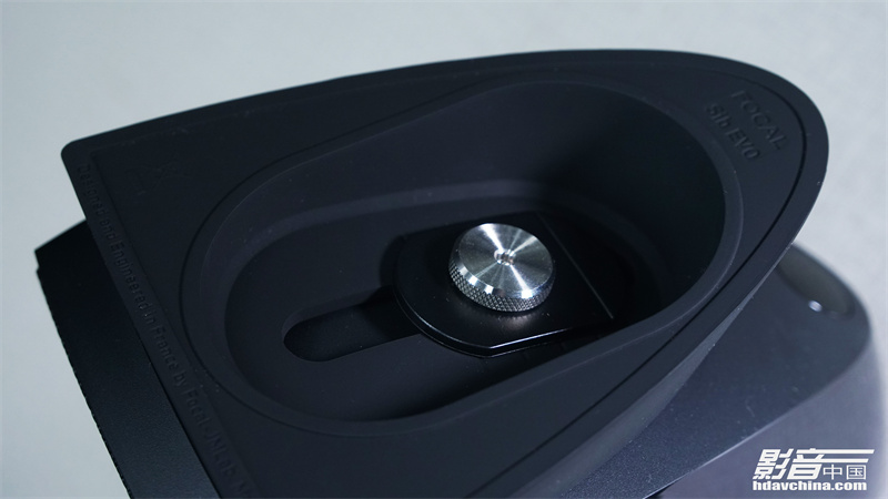

整个SIB EVO系列总共包括三款型号:SIB EVO卫星音箱、SIB EVO DOLBY ATMOS全景声卫星音箱和CUB EVO低音炮。SIB EVO和SIB EVO DOLBY ATMOS大同小异。相同的是,它们都配备了0.75英寸的软球顶高音单元和5英寸的聚氨脂低音单元。聚氨脂这种化合物的特性是耐磨损、耐老化、硬度高且有弹性。另外,它们的底座也不是完全固定的,而是做了一个可以前后滑动的装置,让音箱的倾斜角度能进行±5°的调整。官方建议,当聆听位置和音箱的距离小于2米时,使音箱向后倾斜;当距离大于2.5米时,向前倾斜。
通过滑动底座,能让音箱的倾斜角度进行±5°的调整

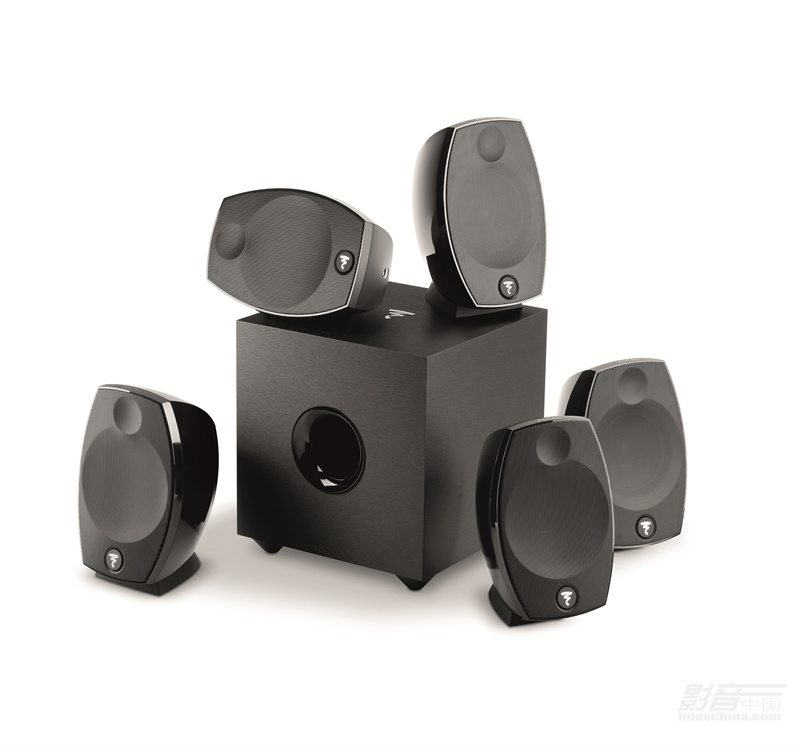

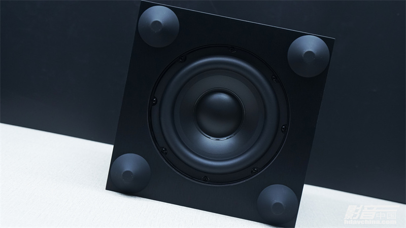

SIB EVO DOLBY ATMOS 5.1.2音箱系统配置了两只SIB EVO DOLBY ATMOS作为主音箱,三只SIB EVO充当中置音箱和环绕音箱。而这次我们收到的SIB EVO 5.1系统中,五只音箱都是SIB EVO卫星音箱。当然,也少不了CUB EVO有源低音炮的身影。它的箱体非常小巧,长宽高一律只有30cm左右。内置的Polyflex低音单元也仅8英寸,用200W的D类功放进行驱动。为了增强量感,CUB EVO干脆将低音单元置于箱体底部,并在正面开了一个圆乎乎的倒相孔。通过背面板,可以调整CUB EVO的音量、分频点和相位。
为了增强量感,CUB EVO将低音单元置于箱体底部

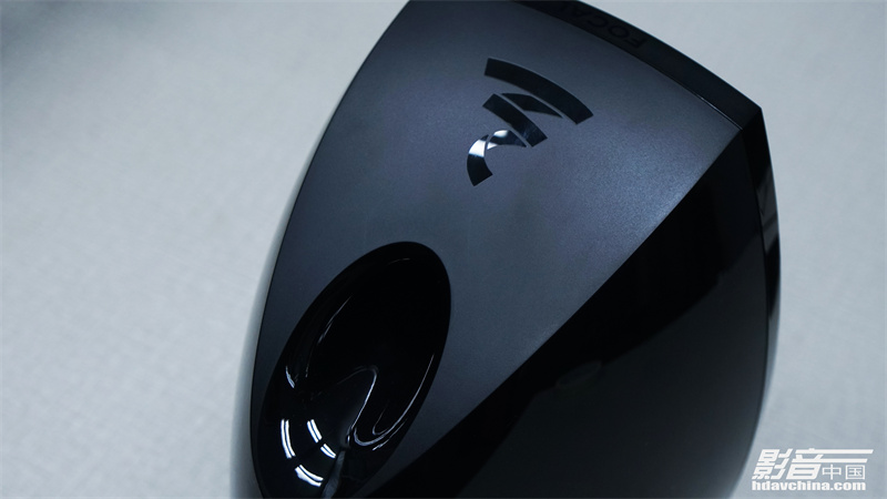

SIB EVO的顶部配置了一个倒相孔,以增强声音能量
