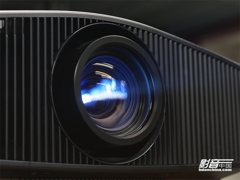

VPL-VW898在整个流线型的机身设计之中,最抢眼的莫过于正前方中轴线位置的全玻璃电动变焦与对焦镜头。这个大光圈镜头采用了18片高分辨率的镜片构成,其中包括了6片低色散(ELD)镜片,加上专门的数字聚焦优化技术,通过对镜头可能出现的光线退化预先进行补偿,从而获得较高的对焦精度,使得不管是画面中心还是四角边缘都能获得理想的锐度。机身内部的重点当然是三片0.74英寸的原生4K SXRD显示芯片、拥有20000小时使用寿命的激光光源,以及X1 for projector专门针对投影机而优化的X1视频处理器。
这里需要特别谈谈这片专门针对投影机而优化的X1 for projector处理器。想要更好地优化不同节目源每一帧的HDR高动态范围的画面,就需要具备更强运算处理能力的视频处理器。为此,索尼特别将旗下BRAVIA电视系列所使用的视频处理技术引入到家庭影院投影机之中,也就是X1 for projector处理器。VPL-VW898所拥有的动态HDR增强功能就是通过X1 for projector处理器强大的运算处理能力来实现。与同系列定位相对较低的灯泡机型相比,VPL-VW898可以同时结合动态光圈控制和激光输出控制来实现更好地动态HDR优化,让较明亮的场景高光变得更加耀眼,让较暗场景的黑色变得更加扎实,最终实现更大范围的黑白过渡与细节呈现。
图1: 在重要的光学镜头部分,VPL-VW898采用的依然是我们所熟悉的ARC-F全范围高清晰聚焦全玻璃镜头,以确保整个4K画面从边缘到中心都能保持足够的锐利度

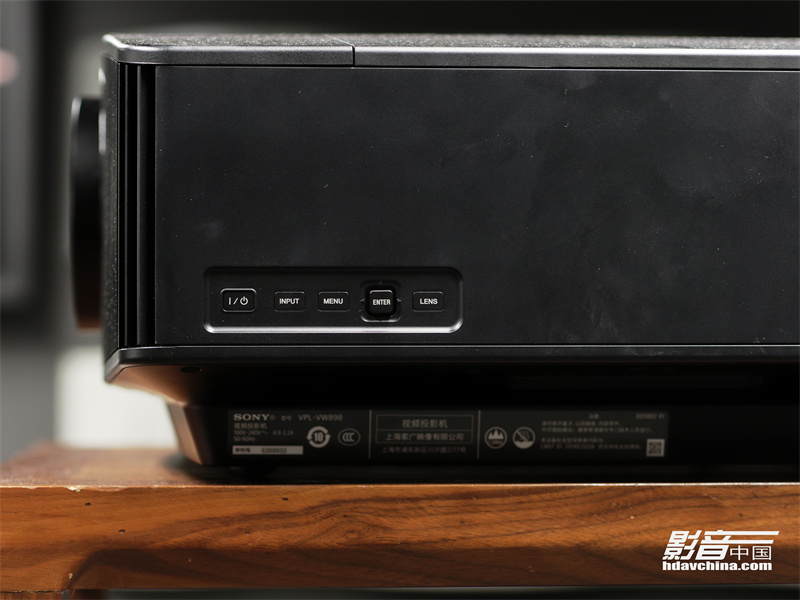

图2: 在机身左侧,我们可以找到包括开机、信号输入、菜单、镜头调整在内的主要控制按键,以确保在没有遥控器的特殊情况下也能轻松操作

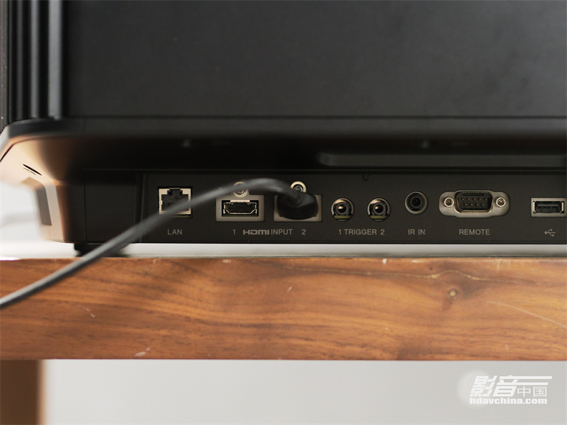

图3: 视频信号输入接口方面,VPL-VW898并不意外地配备了两组HDMI接口,支持4K/60p HDR信号传输

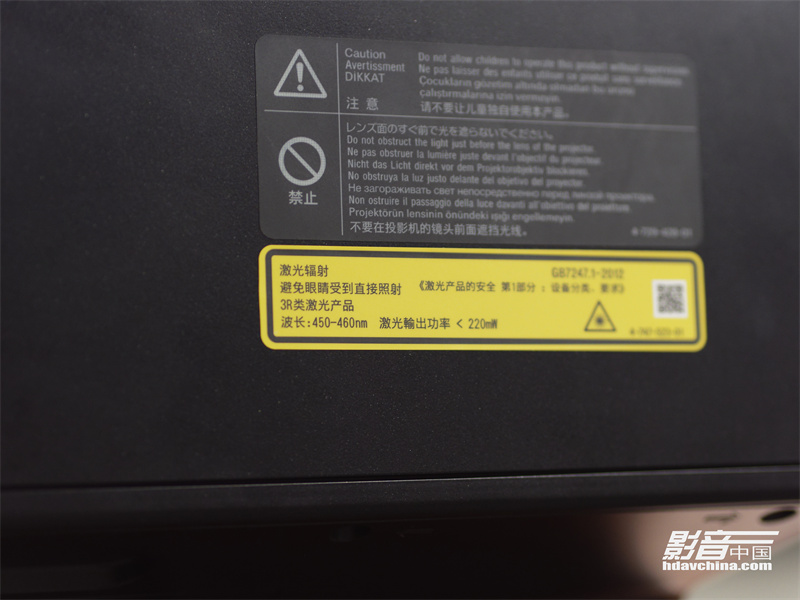

图4: 作为一款采用激光光源的投影机,在机身上也能够看到它所采用的激光光源的技术特点,波长为450-460nm的蓝光波段,输出功率小于220nW

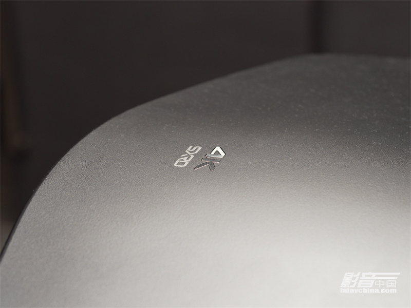

图5: 机身顶部采用圆弧形设计,尾部的4K SXRD指出了机身中所采用的正是索尼0.74英寸的SXRD显示芯片

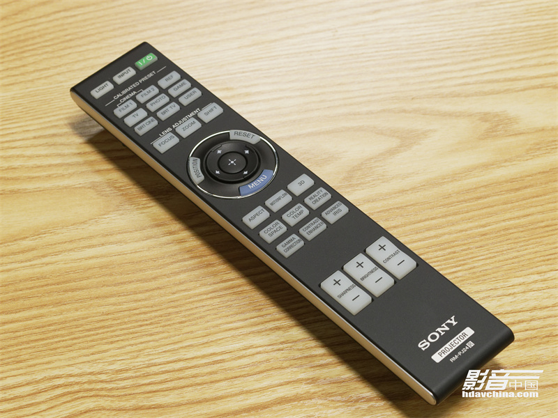

图6: 遥控器的设计与以往相比没有太大的变化,如果是老用户盲操起来也不会有太大困难

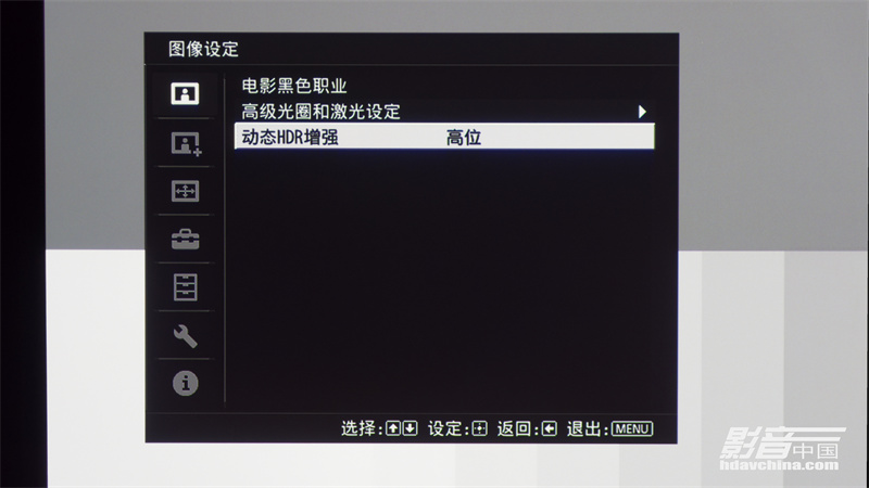

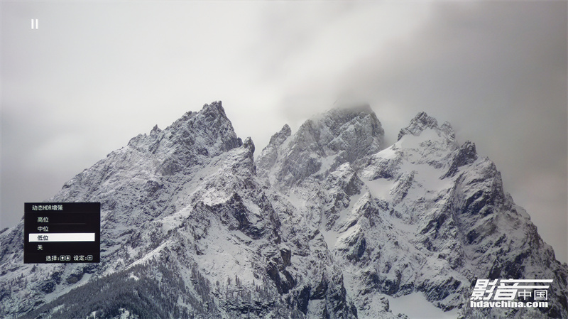

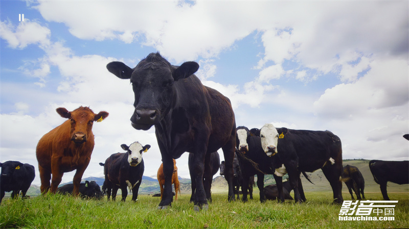

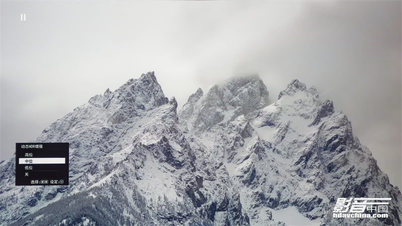

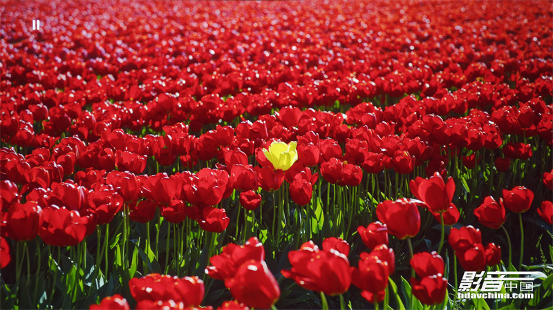

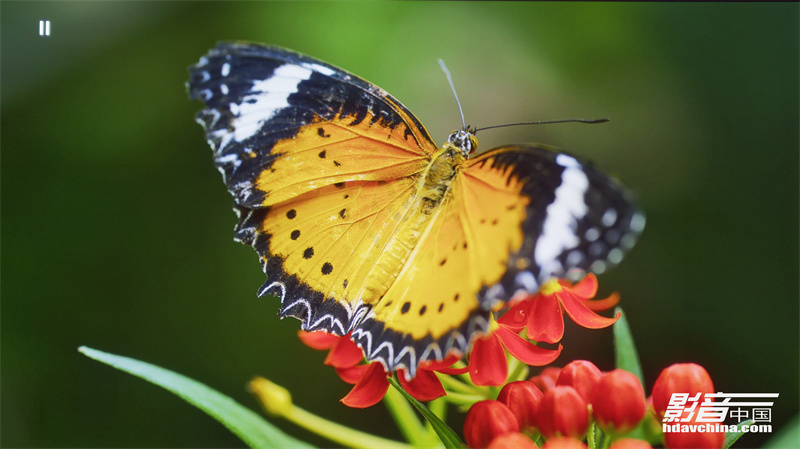

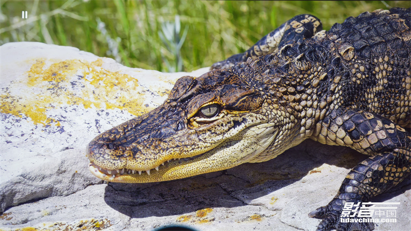

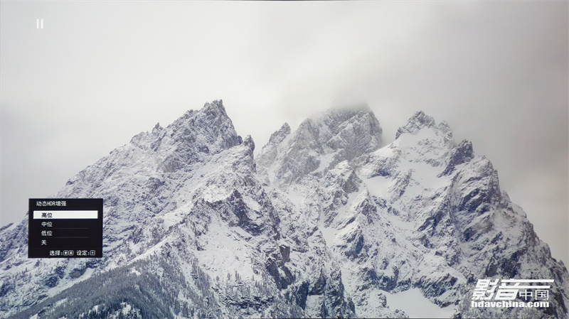

接下来,我们来集中看看VPL-VW898机身菜单之中的动态HDR增强功能应该如何设置。在VPL-VW898机身菜单中的动态HDR增强功能并非只是让用户选择开启和关闭这么简单,而是赋予用户三个不同档位的调整空间,分别是高位、中位与低位。简单来说,设置档位越高,画面的整体亮度就越高,但容易会出现高光过曝的情况,而较低的档位则能保留更多的细节,但画面亮度容易出现不足的问题。而我们在实际的使用测试之中,发现VPL-VW898在面对不同亮度制作的HDR节目的时候,即使选择动态HDR增强功能高档位设置,也能避免出现高光细节层次明显过曝的问题出现,相比早期出现在家用投影机之中的HDR优化功能对每一帧画面的处理精细程度要明显更高。
图1: 在电影黑色职业的菜单中可以找到动态HDR增强功能的选项
图2: 在低位的动态HDR增强功能拥有最丰富的画面细节,不管是高光还是暗部层次
图3: 中档位的动态HDR增强功能则在画面亮度与细节两方面取得了平衡
图4: 高档位的动态HDR增强功能,画面整体亮度最高,也有着非常低的高光层次损失,足以看出索尼动态HDR增强功能的强大

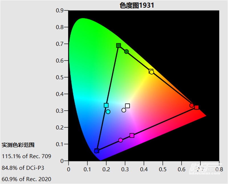

关于4K HDR预设图像模式色域覆盖测试

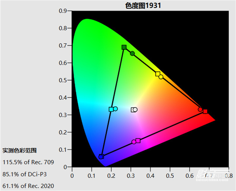

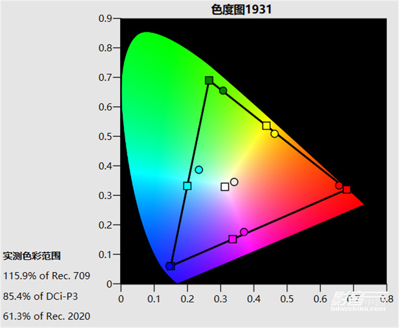

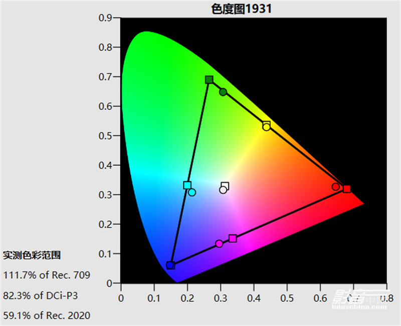

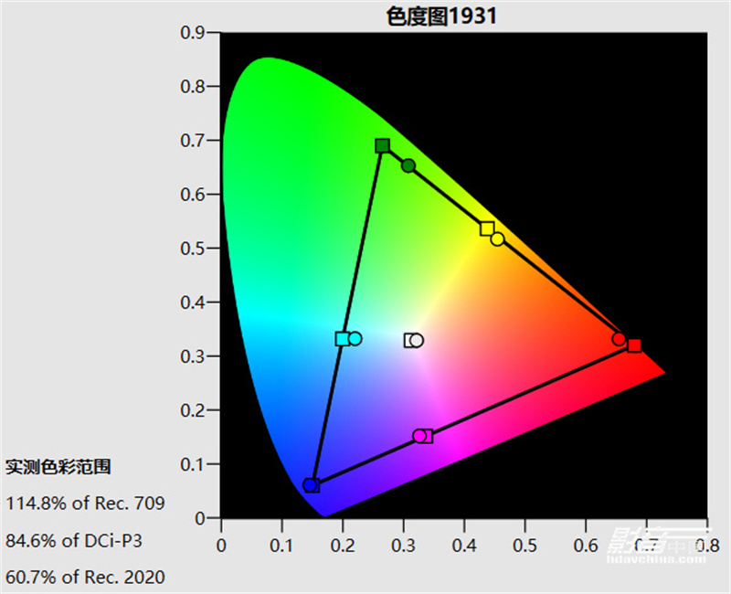

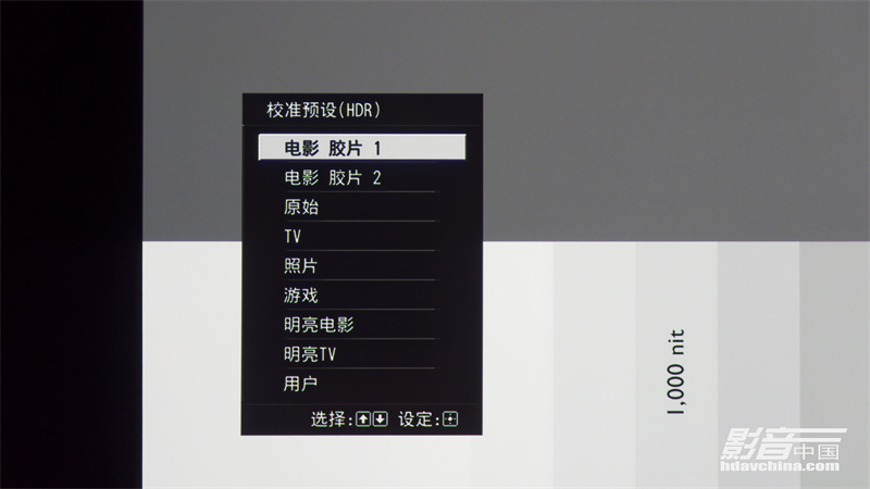

究竟VPL-VW898在预设图像模式的色彩表现如何?这是不少朋友都十分关心的话题,尤其是在4K HDR节目源上面的表现。因此,在色彩测试方面,我们将重点放在了VPL-VW898多个不同的HDR预设图像模式上面。整体而言,VPL-VW898在各大HDR预设模式上都已经超过了80%的DCI-P3色域覆盖范围,其中两个电影胶片模式、原始模式以及游戏模式甚至达到了85%上下,并且各大模式的亮度表现都远远超过了上一代VPL-VW878,在投射130英寸1.0增益白幕的情况下,依然能够达到符合ISF关于4K HDR观看要求的30fL的平均亮度,让人眼前一亮。
图1: 电影胶片1模式,预设色温D65,色域覆盖范围达到了84.3% DCI-P3,在投射130英寸增益1.0白幕的情况下,画面亮度达到了30fL
图2: 电影胶片2模式与电影胶片1模式不管是在亮度还是色域覆盖范围上都相当接近,不过色准上则是电影胶片2模式略微好一点
图3: 原始模式与两个电影胶片模式都是采用D65的预设色温,画面亮度达到34fL,色域覆盖范围则达到了85% DCI-P3,其中青色略微偏绿,黄色略微偏红
图4: TV模式预设选择了偏冷的D93色温,因此白点相比D65要偏蓝,画面亮度略低于电影胶片与原始模式
图5: 照片模式预设选择了偏暖的D55色温,因此白点相比D65要偏黄,画面亮度高于TV模式,接近30fL,色域覆盖范围超过了85% DCI-P3
图6: 游戏模式的预设色温是D65,整体表现不管是亮度还是色域覆盖都与电影胶片、原始模式差不多
图7: 明亮电影模式相比两个电影胶片模式的亮度提升了10%左右,不过预设色温采用的是D75,色域覆盖范围则有所缩小
图8: 明亮TV模式同样也比TV模式提升了10%左右的亮度,但色域覆盖范围有所缩小,在81%左右的DCI-P3

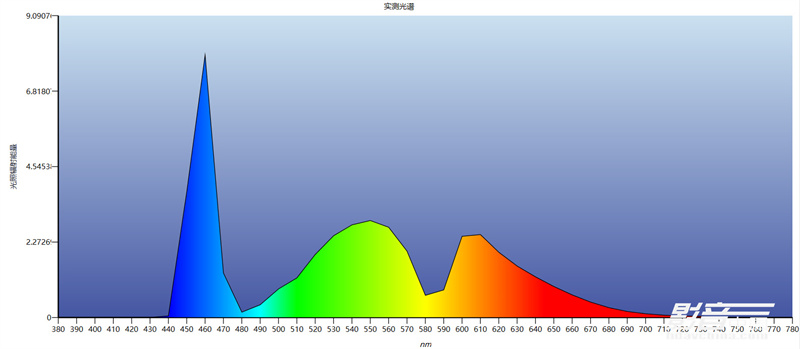

激光光源是索尼VPL-VW898在技术上的重要优势体现。索尼官方指出VPL-VW898所采用的是高纯度、可靠的激光光源,能提供长达20000小时不间断的工作能力。为了更深入地了解VPL-VW898激光光源的技术特点,我们通过ChromaPure 3专业版视频测试软件与分光计对VPL-VW898进行了深入的光谱能量分析,发现在450-460nm之间的蓝光拥有较为突出的光谱能量,而另外两个峰值分别在550nm绿光与610nm红光附近,整体能量分布曲线与上一代的VPL-VW878差不多,但蓝光能量输出更强,提升幅度超过50%,而我们也在前面的测试中观察到不同图像预设模式都有了显著的亮度提升,使得整个画面阳光感更加充足。

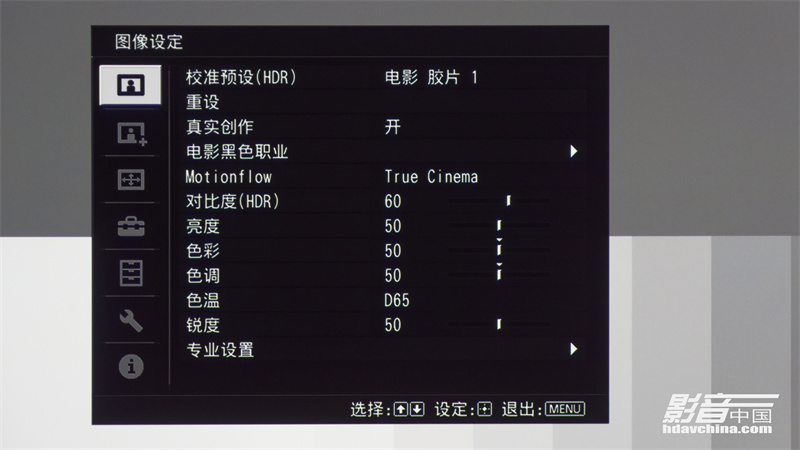

图1: VPL-VW898能够自动判别输入视频信号的类型,当遇到HDR信号时,图像设定菜单将会切换成HDR模式,可以看到校准预设模式变成了HDR,对比度也附加了HDR的标识图2: 校准预设(HDR)模式,包括了电影胶片、原始、TV、照片、游戏、明亮电影、明亮TV与用户模式

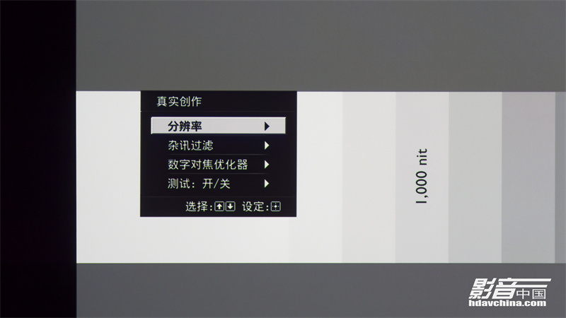

图3: 真实创作功能是索尼独有的数字图像优化功能

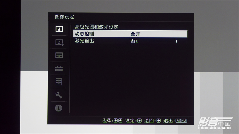

图4: 可以针对光圈与激光输出功率进行细致的设定

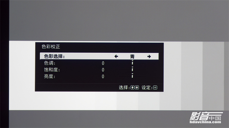

图5: 具有色调、饱和度与亮度调整项目的6色色彩校正功能

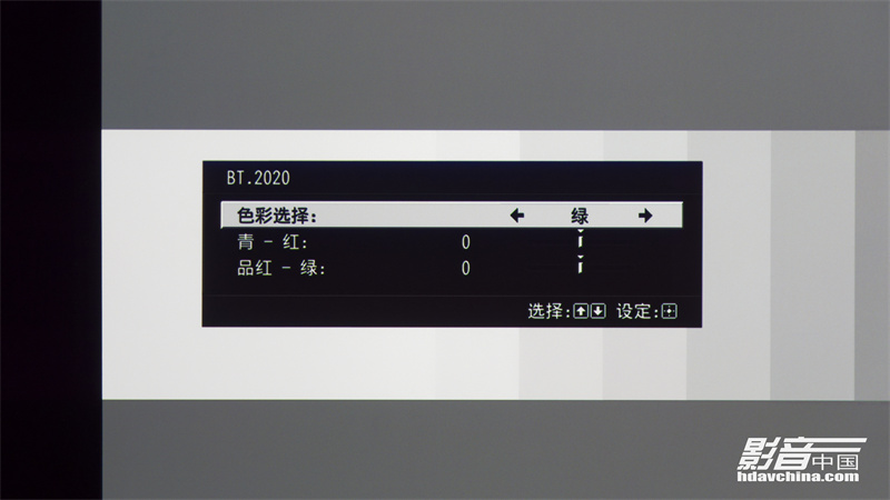

图6: 主要针对红、绿、蓝三基色的色域微调功能

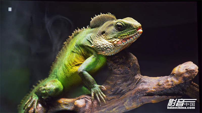

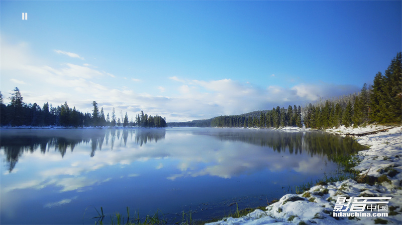

关于4K HDR超高清蓝光测试画面屏摄

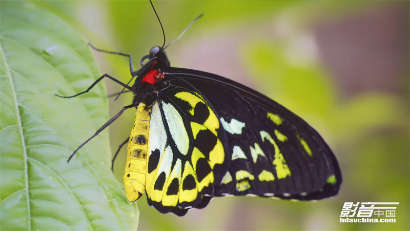

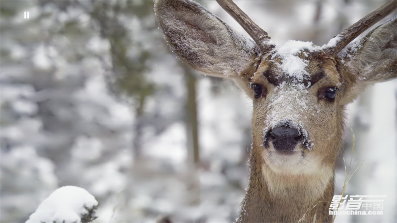

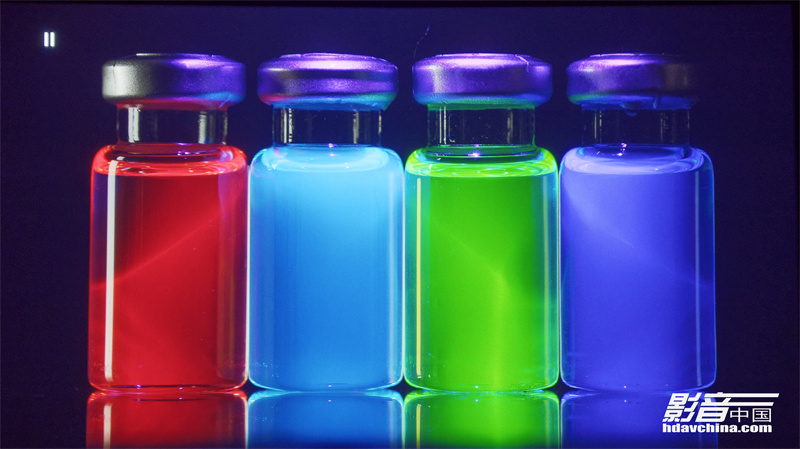

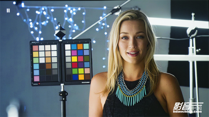

VPL-VW898的整体画面风格全面继承了索尼在家庭影院投影机的一贯风格,清爽自然,整体色彩不会显得太过浓重,拥有着极佳的肤色把控力,能够充分展现出相当自然中性的各种人物肤色,同时得益于高解析度的全玻璃镜头与数字聚焦优化技术,充分展现出原生4K SXRD在画面精细度上的优势,画面中心与边缘都维持了相当高的锐度,再加上强大的动态HDR增强功能,使得画面拥有极其丰富的细节层次。
