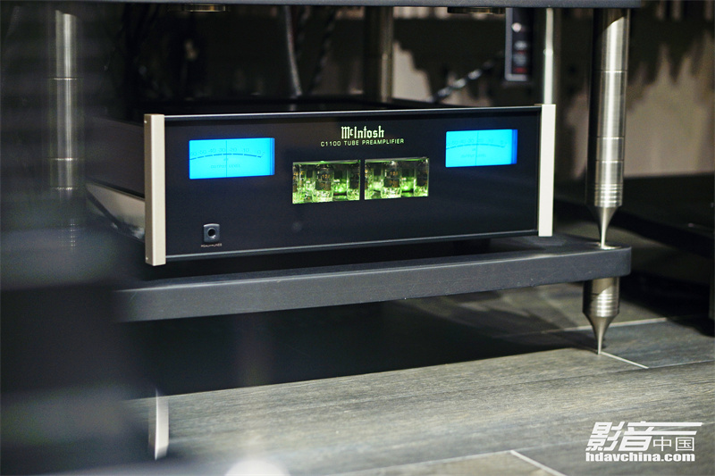

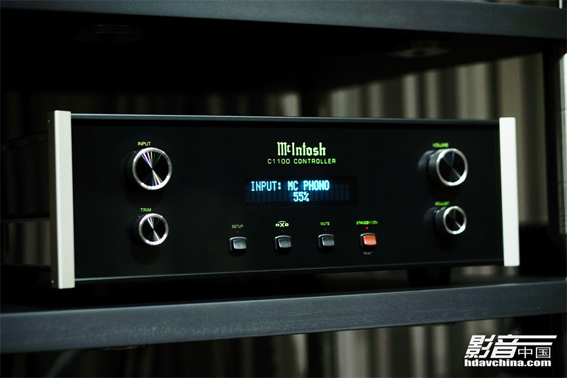

这套组合搭配有很多看点,比如音源兼顾了黑胶和SACD/CD播放机,无论是纯模拟的温暖质感还是现代高分析力的数字音源都已兼收并蓄。而强大的C1100 C+T真空管分体前级更是设计上的极致,不但将电源/控制线路与音频信号线路作彻底的物理隔离处理,杜绝电磁、数字信号的杂讯干扰,更内置了6支真空管结构的MC/MM唱放,以及6支真空管打造的前级信号放大线路,打造出麦景图有史以来最低失真和最低噪音的旗舰前级。

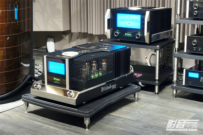

每声道使用1台MC901胆石双单声道后级功放+1台MC1.25KW 单声道后级功放,前者输出功率分别为300W(电子管部分),600W(晶体管部分),后者输出功率为1200W,1个声道总功率是2100W,2个声道加起来合共4200W

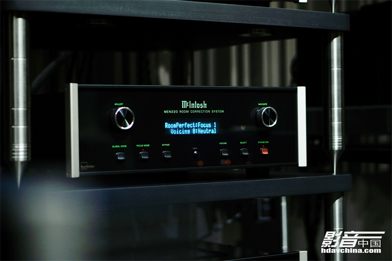

在前级与后级放大器之间,使用了一台麦景图以崭新数字音频技术打造的MEN220空间声学校正器。如果要问这套器材搭配的核心理念,毫无疑问MEN220就是其中的精髓所在,这款“神器”的存在,可以让每一个聆听环境都能享受正确的音乐重播。MEN220运用先进的Room Perfect空间声学校正技术,有效改善了聆听空间的声学问题,从而令整套系统重播的声音更趋于完美。通过MEN220的另一个重磅功能:二路电子分频,将前级输出的信号一分为二,一组设定低通输出至MC1.25KW单声道后级功放,用于驱动Aida Ⅱ阿依达箱体底部朝下发声的13英寸超低音单元;另一组输出可因应搭配的实际情况作设定,这套搭配的Aida Ⅱ阿依达2属于大型落地箱,虽然超低频单元已经由MC1.25KW单独驱动,但考虑到前障板的两只9英寸低音单元具有优秀的超低频重播能力,因此设定为全频输出,以免限制了音箱优秀的低频表现。

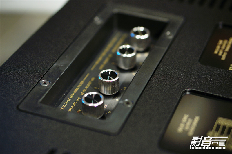

MC901的顶盖板上提供分频点参数可调功能

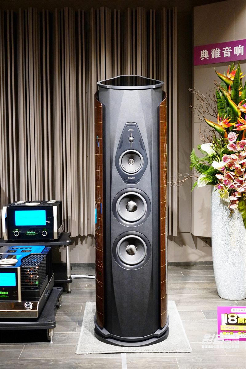

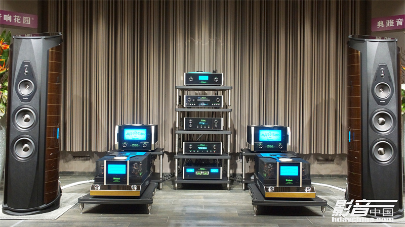

这套搭配的另一个思路,是如何发挥好Sonus Faber势霸Aida Ⅱ阿依达2,这是一款3又2/3路设计的旗舰级落地音箱,是除了订制的“The Sonus Faber凤凰”之外的常规顶级型号。在这款音箱上,势霸使出浑身解数,全情投入了所有的电声技术积累,以及对意大利传统设计高度与手工制造技艺的传承,让Aida Ⅱ阿依达2由内而外散发出如艺术品般的魅力。面对这一对极品音箱,于是采用了两套麦景图后级功放来伺候,包括一对前面提到的MC1.25KW驱动超低音,以及以一对MC901胆石双单声道后级功放驱动低音与中高音。因此,实际上这套搭配中采用了三路的单声道后级功放,合共4200瓦的输出功率来驱动Aida Ⅱ阿依达2,不难想象,这套庞大的搭配具备了一切好声音的元素,兼具了电子管的温暖音色和晶体管的高响应速度和控制力,而且由于空间声学校正技术和电子分频技术的应用,因而具有宽泛的调整余地,无惧播放任何类型音乐的考验。

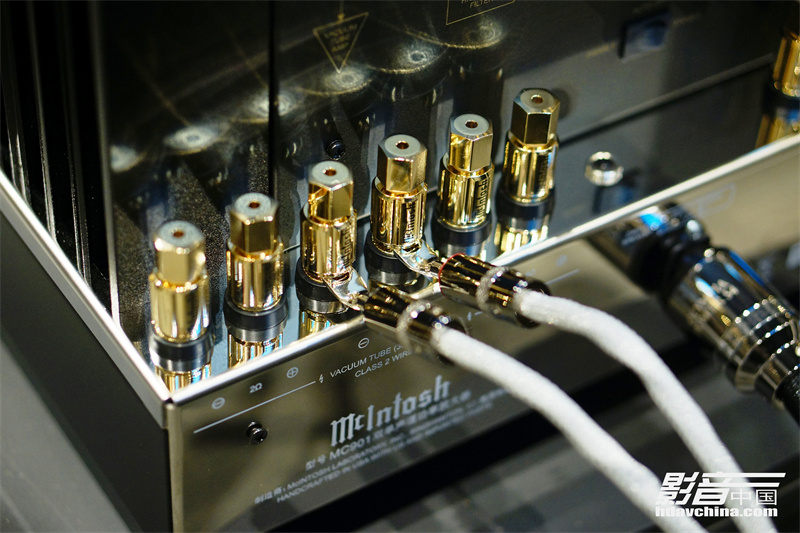

MC901同样使用了McIntosh著名的多线并绕自耦式输出变压器,能对扬声器实现更好的匹配作用

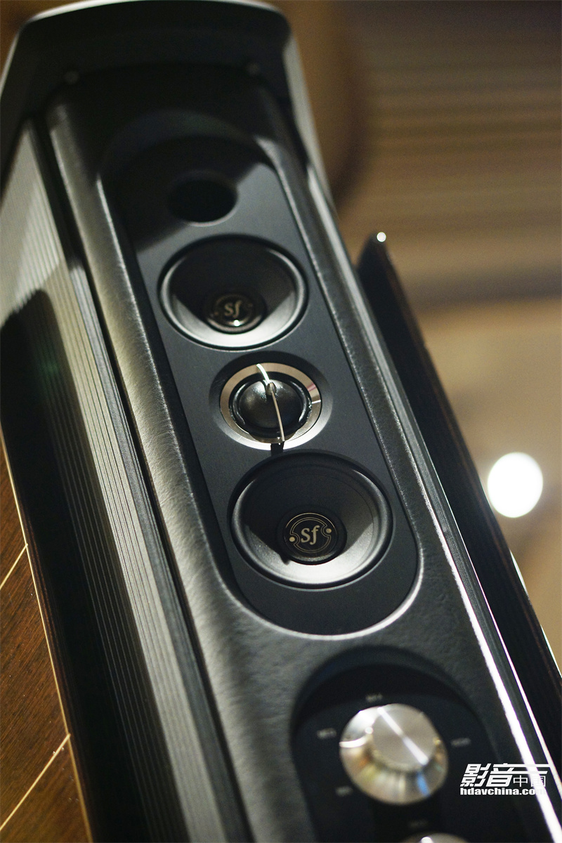

Aida Ⅱ阿依达2的分频点是55Hz/150Hz/200Hz/3000Hz也就是说13英寸超低音负责55Hz以下的超低频,并且延伸到涵盖人耳聆听极限的20Hz;150Hz指前障板两只9英寸低音单元下面那只的低通分频频率,200Hz指的是靠上那只低音的低通分频频率,两只低音的分频点略有不同,但都没有限制其低频的延伸性能,这样的设计让两只低音单元能够发挥自身的最大潜能,令中低频线条更清晰、能量更饱满;200Hz同时也是7英寸中音单元的高通分频频率,这枚优秀的纯天然纸质纤维锥盘中音单元,音圈由高效率的钕磁铁磁路驱动,带来高效且纯净的表现,而且频宽一直平直延伸到3000Hz,几乎涵盖了大部分乐器的基音频率。3kHz以上的高频则交由专利的DAD飞箭高音负责,重现音乐中完整的泛音。
MEN220是系统当中的另一个关键,不但能对空间声学做修正,还分出一路低频信号交给MC1.25KW,然后驱动Aida Ⅱ阿依达2音箱的13英寸超低音单元。
具体的设置与搭配上,由于Aida Ⅱ阿依达2本身已内置专利技术的无源分频器,因此MEN220的二路电子分频重点在于输出一路超低音信号,参考音箱的数据和势霸厂方的建议,设定低通分频点为250Hz,让MC1.25KW后级专注于超低频的信号放大,让低音的重播更饱满、从容,速度更快、线条更清晰凝聚。为什么不设定得更低呢?因为我们还考虑到了低频泛音的需求,让声音更完整。事实上,音箱内的无源分频器也不会把频率切割得像悬崖一样垂直,他们的衰减斜率更像山坡多一点,这样才能让每一路喇叭单元衔接更顺畅。

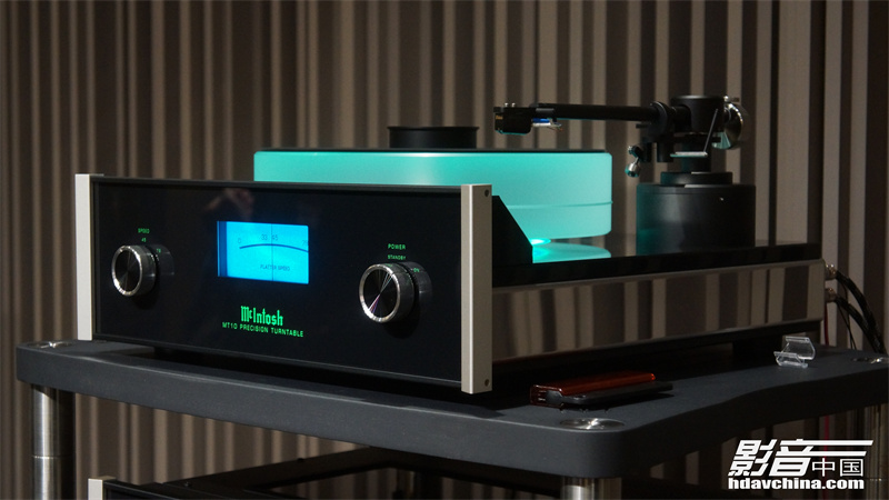

在播放机方面,这次除了使用MCD600 SACD/CD机外,还使用了MT10黑胶唱机,这台播放机自带唱头、唱臂,并支持33、45和78三种转速模式
那MEN220的第二组输出为何不做高通分频设定,而采用全频输出呢?这种设定是根据Aida Ⅱ阿依达2的分频点设计和整体性能来作的尝试,在这个设定上还可以尝试不同的设置,如果换成其它音箱或者换一个聆听环境,分频数据也需要作相应调整。那么全频信号进入MC901后级之后,功放内置的二路电子分频器就派上用场了。怎么用呢?上面不是说了低音的分频点是150/200Hz吗,那MC901的晶体管功放组设定在200Hz以上就可以了,实际试听后最终我们设定在250Hz。以900W的功率只负责250Hz的低频信号放大,推动两只9英寸的低音单元,所表现出宽松强劲的低音,让音乐听感从容不迫、饱满有力。
C1100C+T电子管分体前级,它分两个机箱,一个是控制/供电部分,另一个是纯音频放大部分,如此设计可以将干扰降到最低
然后是真空管功放组的设定,由于驱动的中音的下限频率达到200Hz,于是高通分频点不应高于此数值,从200Hz开始慢慢往下调,可明显聆听到中频的声音产生了微妙的变化,分频点在150Hz的时候,重播的声音兼具饱满的能量和醇厚的质感。说到这里,其实也仅是完成了整体系统的基本搭建,接下来动用MEN220的空间声学校正功能,对整套系统在典雅音乐花园音乐厅这个空间进行更深入的调校设定。

由于聆听空间的声学条件是相对固定的,以通常音响调校的方式,比如音箱摆位、器材避震等手段,只能尽量寻找合适的声音共振点,借助空间的特性来调整音域平衡和音场规模。但这样的方式显然是捉襟见肘的,难以让音响组合和空间声学达到完美的契合。MEN220内嵌先进的Room Perfect技术,每部机均配备了高精度测量麦克风,测量前把麦克风线插进机器的背板插口,麦克风放在皇帝位,以人耳高度水平指向正前方作为主测量点(至少需测量5个点)。通过菜单选择开始测量,系统就会发出第一组测试音,并且在面板显示屏提示当前的音量是否符合测试要求,根据提示调整到音量状态至0(最佳测试音量)后,即可进入空间测量,经过几分钟的测量后显示屏会显示百分比的进度,然后会提示需要测量其它点的数据,于是移动麦克风到前音场的位置(距离音箱1米以外),分别测量第二第三点;然后根据提升再测量左右侧墙的两个第一反射点、以及皇帝位后背墙的空间。
Sonus Faber势霸Aida Ⅱ阿依达是一款3又2/3路设计的旗舰级落地音箱,是除了订制的“The Sonus Faber凤凰”外的常规顶级型号,一只音箱里共使用8只单元。其中,13英寸的超低音单元安装在底部,还有3只单元安装在背部,通过制造反射声来营造声音空间感
待测试到第五或第六点后,进度显示超过90%,系统会提示是否继续测量,取样点越多的话,MEN220对空间的声学状况了解越全面,所作的调整就越精确。比较理想的状态是测量到95-98%的时候,MEN220已基本掌握了整套系统在这个空间中的声学状况。当决定结束测量的时候,机器会进入运算工作,并且很快就显示运算完毕,询问是否保存测量结果。当然了,玩家也可采用不同指向方式和位置点摆放麦克风,再进行测试和储存多组的测量数据以作参考。至此,整套系统的设置已基本完成。
MEN220的工作原理是通过测量了解声学缺陷,并且运用频响补偿、相位延时等方式,修正空间的问题,其精确度和修正的方式基于科学测量,收集空间声学数据建立“声学模型”,是任何人只靠双耳作音响调校所不能比拟的。并且MEN220提供Focus Mode和Global Mode两种修正模式,前者适合一个皇帝位听音乐的时候使用,后者适合和家人一起听音乐的时候使用。MEN220的电子分频器提供Butterworth和Linkwitz-Riley滤波方式选择,让玩双功放,或者增加超低音音箱的用家可更准确匹配自己的系统,发挥最佳的声音效果。

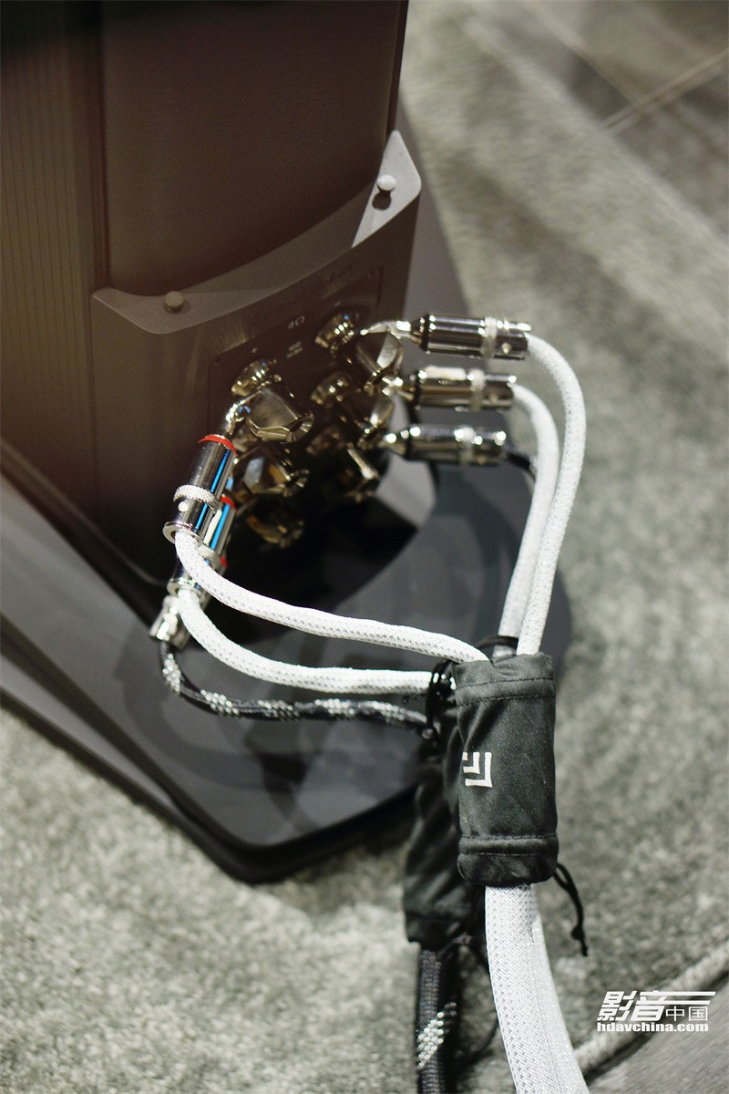

整套系统搭配的意大利LA Sound银乐声Olympia奥林匹亚系列纯银线材作连接,以99. 99%(认证4N)纯银在意大利自家工厂冶炼制造,缔造无与伦比的顺畅宽频信号传输效果。而意大利Bassocontinuo(BAS)机架使用领先业界的手段和设备,充分验证与改良机架的设计与用料,确保符合性能要求和达到最佳的使用寿命。
