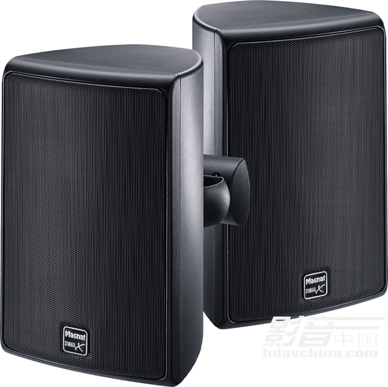

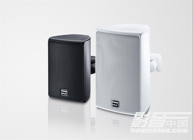

Symbol X系列目前一共有两款产品,分别是Symbol X130和Symbol X160,两者的区别只是搭载单元大小的差异。
Symbol X130搭载了1只5.25英寸的中低音单元和1只0.75英寸的高音单元,Symbol X160则搭载了1只6.5英寸的中低音单元和1只1英寸的高音单元,用户可以根据使用场景的大小需求做选择。在室内,它们可以充当专业监听音箱所用,在户外,它们就是抗风挡雨的高品质户外音箱。

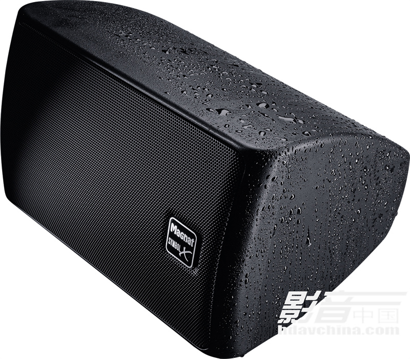

为了在外可以抵挡雨水的侵袭,Symbol X130和Symbol X16机身均采用的是高强度低共振塑料材料制造而成,外层的前格栅拥有着耐腐蚀的特性,并达到了IPX5防水级别。这意味着它们可以直接承受任意方向水的喷射,内部也不会有任何损坏。
要同时满足室内外的音乐需求,内部声学设计自然也要十分讲究。Symbol X130和Symbol X16均采用了2音路2单元的设计,高音单元采用的是PET半球振膜单元,以铝磁铁驱动。中低音单元采用了长冲程设计,搭载橡胶悬边具有强大的韧性,即使持续面对大功率输出也能轻松应对。
因为面对的是多种复杂应用场景,所以两款音箱在设计上会比一般音箱更讲究刚性,内部搭载的过载保护功能,可以防止音量过大而损坏单元音圈,保证用户长期的正常使用。

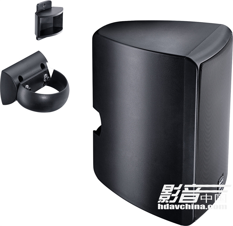

安装简易轻松,自己动手建造音乐花园
为了满足不同用户的使用需求,Symbol X130和Symbol X160提供了黑、白两种配色选择。在安装上,所奉承的也是简单、易操作为主的设计重心。安装上,Magnat特别设计了一个固定支架,它可以进行水平或垂直的调节,而且有着非常稳定的牢固性。
