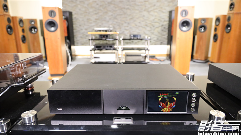

面板右前方装上5寸高清彩色显示屏幕
一体化设计的NDX 2,沿用了ND555相同的铝合金底盘及口字型顶盖结构,面板右前方装上5寸高清彩色显示屏幕,提供丰富操作信息。机背不但设有乙太网界面,同轴BNC,同轴RCA,2组光纤Toslink 与及对应 802.11b/g/n/ac规格,还配备内置大容量缓冲存储器的超高速双频 Wi-Fi。透过USB接口,用家可直接播放USB快闪手指及流动硬盘内的音乐档案。模拟部份亦同时提供RCA 及贯彻单点接地理念5-pin DIN输出,随机送赠崭新双向式控遥器。
