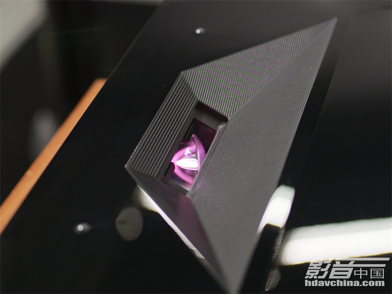

能够实现80-130英寸屏幕投射的超短焦光学镜头,支持电动变焦功能

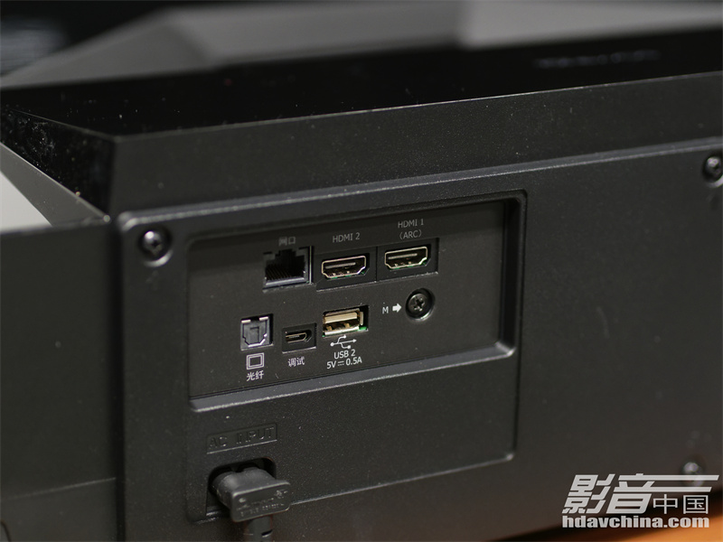

机身背面带有两个HDMI 2.1接口,其中HDMI 1口支持ARC功能,另外音频部分则是带有光纤音频输出接口

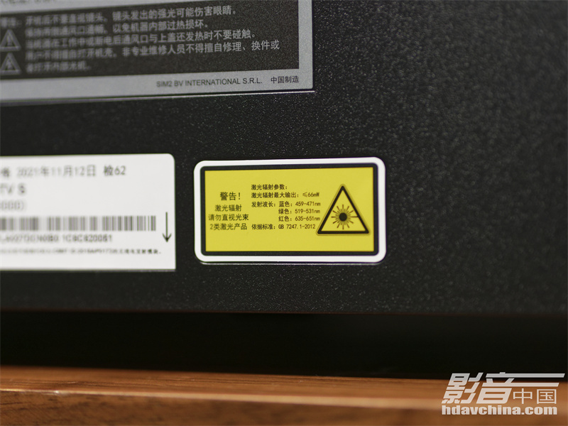

在机身背面的黄色小标签上,除了警告用户切勿直视光束之外,还指出了所采用的RGB激光光源的波段范围,蓝光在459-471nm区间,绿光在519-531nm区间,而红光则是在635-651nm区间

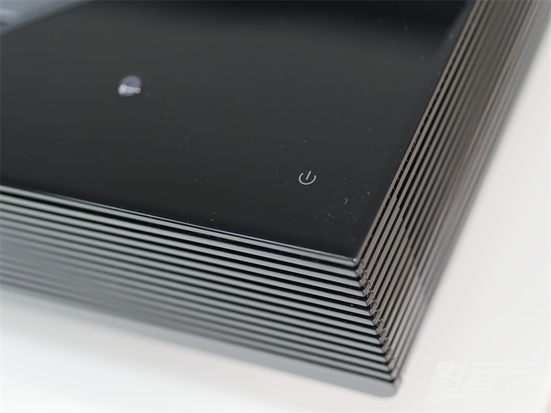

机身当中除了一个单独的触摸式开关,没有其他多余的功能按键

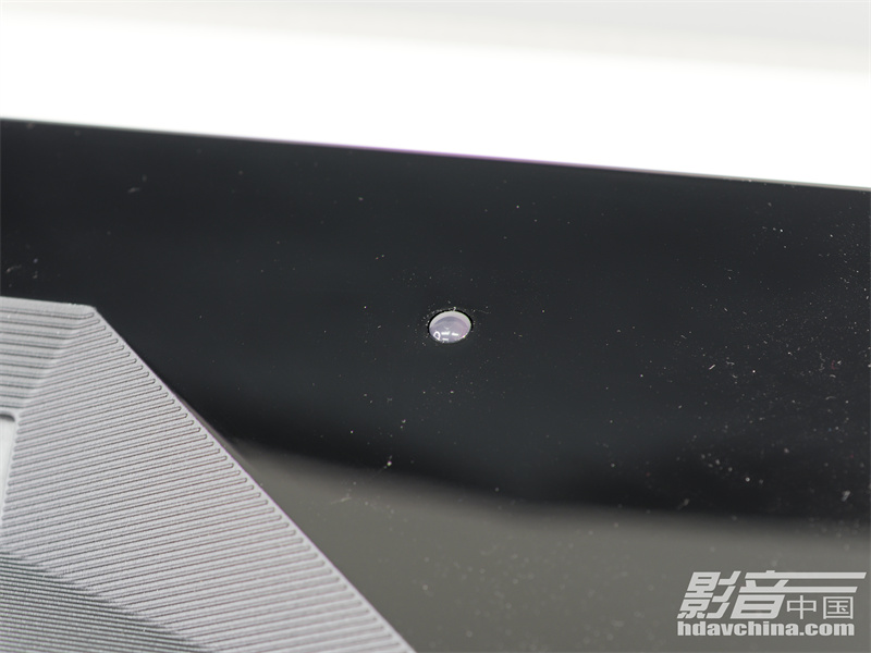

在镜头附近带有感光元件,可以开启护眼模式

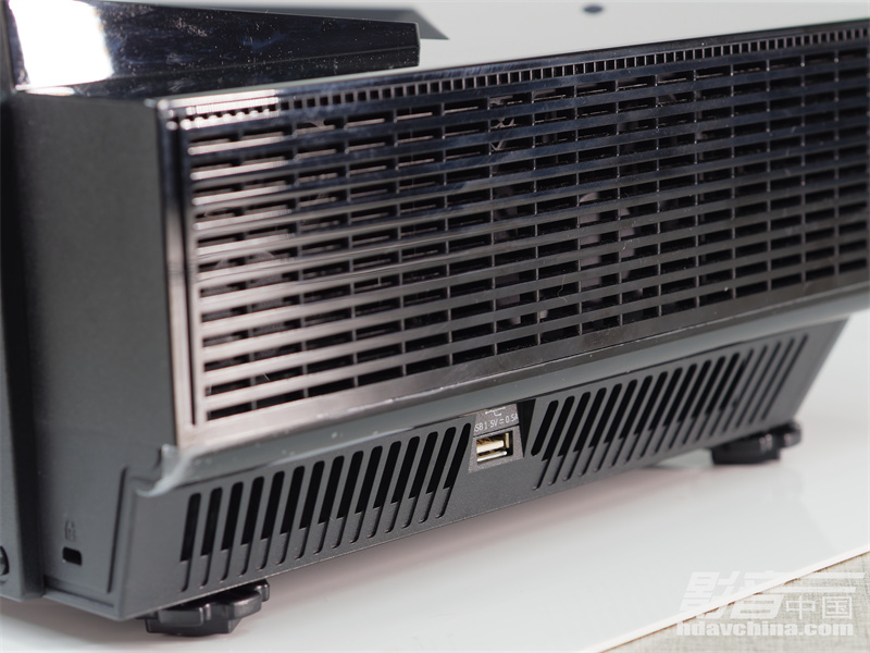

机身侧面带有一个USB接口

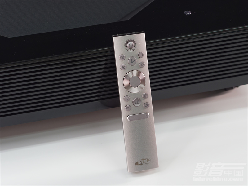

金属强非常强的遥控器,具有语音控制功能

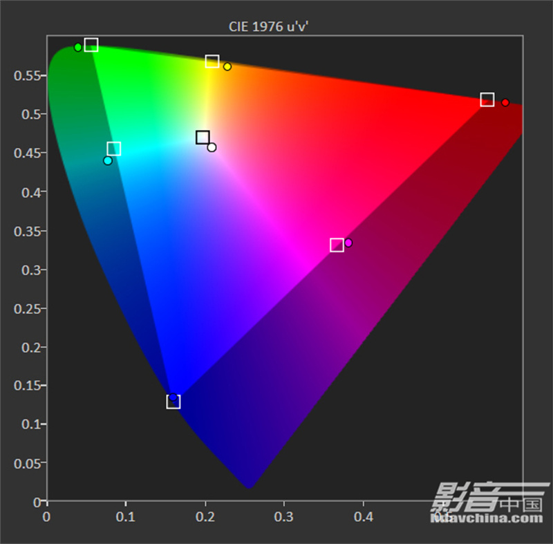

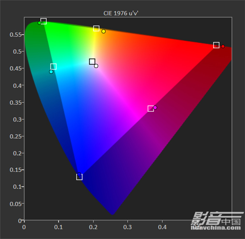

今年,DTV S在技术上的其中一个提升重点就在于光源方面采用了第二代RGB(红绿蓝)三基色激光光源。为了更好地掌握DTV S各种不同HDR预设模式的色域覆盖范围,我们特别使用了Portrait Displays Calman色彩调校软件、4K HDR信号发生器以及分光式色度计进行深入的测量与分析。从整体的测试数据来分析,基本上各大模式都能达到100%左右的BT.2020色域覆盖范围,并且在大家都相当关注的红色部分,色彩饱和度更是超过了BT.2020,十分鲜艳而浓厚,而绿色部分的饱和度相比DTV也有了明显的进步,对于户外大自然的色彩刻画更加到位。
标准预设模式,暖色温设置,色域覆盖范围达到97.54% BT.2020 CIE1976uv,其中红色饱和度高于BT.2020规范
电影预设模式,暖色温设置,色域覆盖范围达到97.83% BT.2020 CIE1976uv,其中红色饱和度相比标准模式要更为鲜艳
鲜艳预设模式,暖色温设置,色域覆盖范围达到98.3% BT.2020 CIE1976uv
运动预设模式,暖色温设置,色域覆盖范围达到98.24% BT.2020 CIE1976uv
在自定义模式中,通过机内的白平衡与色彩管理系统对色彩进行了微调,其中白点达到了D65的水准,而色域覆盖范围达到98.24% BT.2020 CIE1976uv

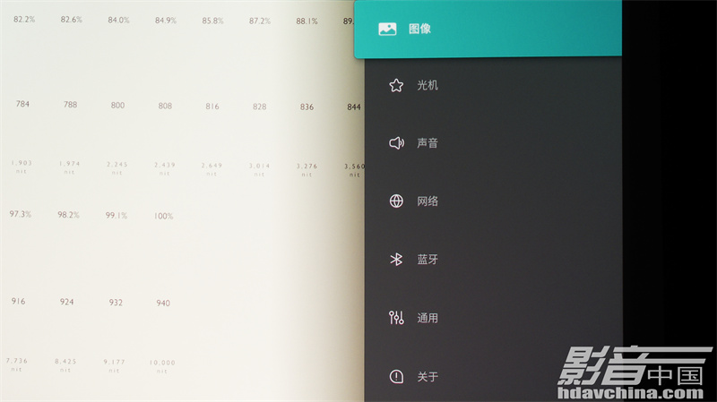

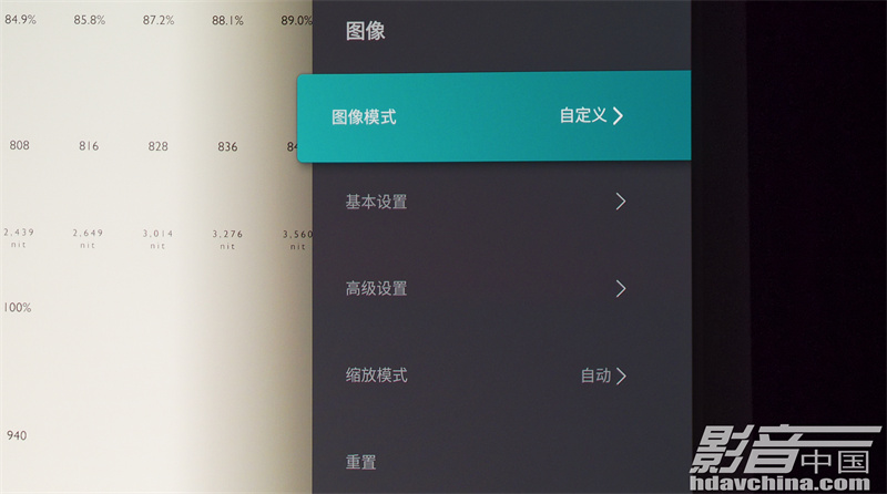

DTV S与DTV的功能菜单布局有所变化,但整体功能基本上相同,主要包括了图像、光机、声音、网络、蓝牙、通用这6大部分
进入到图像菜单中,我们可以选择包括标准、电影、鲜艳、运动在内的几种预设图像模式,当然也有方便用户进行深入调校的自定义模式

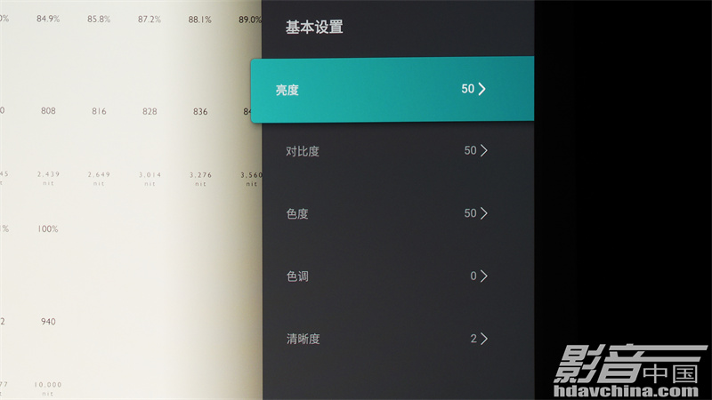

基础图像设置功能,包括了亮度、对比度、色度、色调与清晰度这几项基础的调整项目

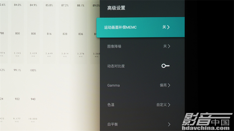

如果想要进行白平衡与色彩管理的画面微调,就要去高级图像设置菜单,同时运动画面补偿MEMC功能、动态对比度、图像降噪功能都在其中

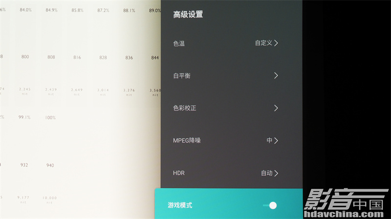

需要留意的一点,想要开启DTV S中的游戏模式,获取最低的延迟表现,需要在高级图像设置菜单的底部开启这个功能

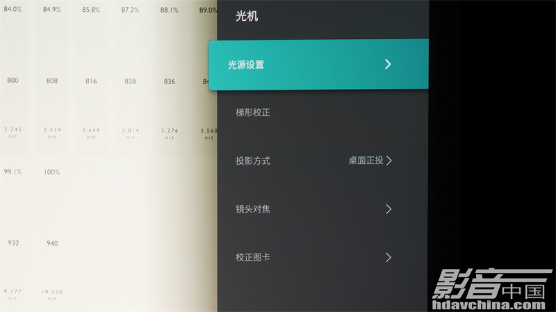

光机设置所设计的功能,主要包括了光源设置、梯形校正、投影方式、镜头对焦这几方面

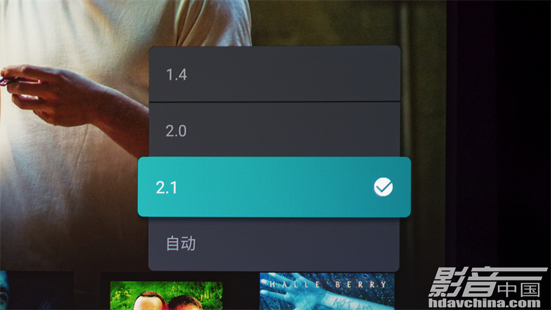

想要开启HDMI 2.1模式,需要长按遥控器上的“i”信息按键,进入HDMI版本设置

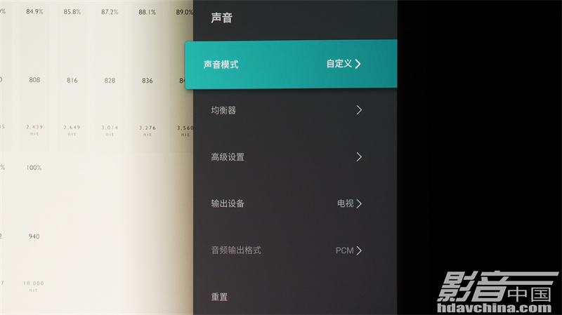

关于声音方面的设置功能,DTV S既提供了多种不同的预设模式,也赋予用户均衡器、整体音调方面的微调功能

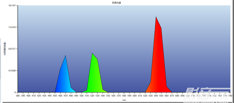

关于激光光源光谱能量分布测试
从上述各个画面预设模式的色域覆盖范围,对比2020年所测试的DTV的色域覆盖范围数据,DTV S在绿色与红色的饱和度方面取得了明显的提升,更为鲜艳。我们进一步通过Chromapure3专业版色彩调校软件测试了激光光源的光谱能量分布。根据实际测试的结果,我们发现DTV S所采用的第二代三色激光光源在红绿蓝三色的光谱能量分布范围与DTV基本相同,但不同的是绿光与红光部分的能量更强,这也解释了为什么DTV 在绿色和红色会有着更加鲜艳的色彩表现。
此为激光光源光谱能量分布测试图,蓝光主要分布在460-480nm区间,绿光主要分布在520-540nm区间,而红光则在630-660nm区间,红光有着接近于蓝光和绿光2倍以上的能量,而绿光的能量也略高于蓝光。

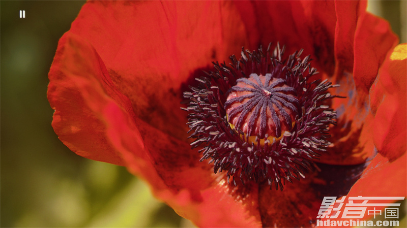

为了更好地探索DTV S在色彩整体风格上面的特点,我们分别搭配了100英寸的菲涅尔抗光幕和130英寸的ISF认证白幕进行测试。首先在画面锐度方面,不管是100英寸的抗光幕还是130英寸的白幕,画面中心与边缘都维持了较高的锐度,由此可以看出DTV S机身当中的光学镜头质素相当不错。
从整体色彩表现上,DTV S相比SIM2上一代的三色激光机型有了明显的进步。一方面体现在画面色彩还原更为鲜艳动人,尤其是在一些高饱和度色彩的刻画上更加到位,给人一种耳目一新的视觉冲击。另一方面,由于光输出亮度性能的提升,让画面在不同环境下搭配不同类型的屏幕都能有着不俗的画面力度与阳光感,当然我们也希望SIM2能够在下一代机型进一步强化画面的亮度,以增强在复杂多变环境光线中的画面对比度。
