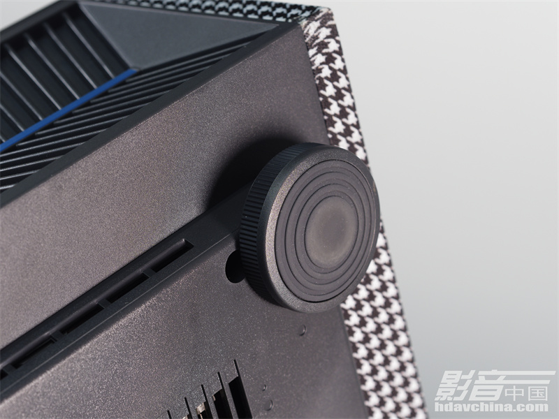

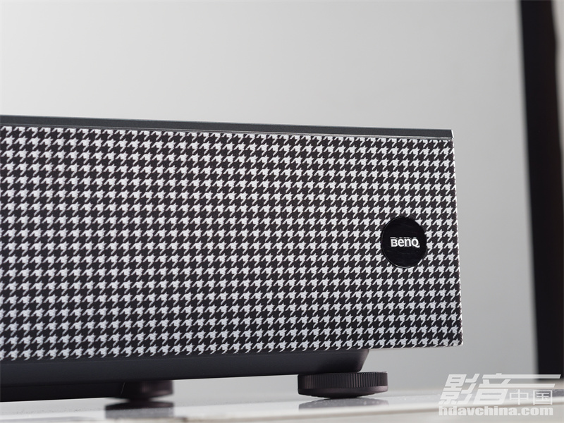

机身正前方所采用的“千鸟格”面板为i930L的整体设计风格增添了一份复古时尚感,整体黑灰的配色可以说相当百搭,可以轻松融入到各类客厅装潢格局之中

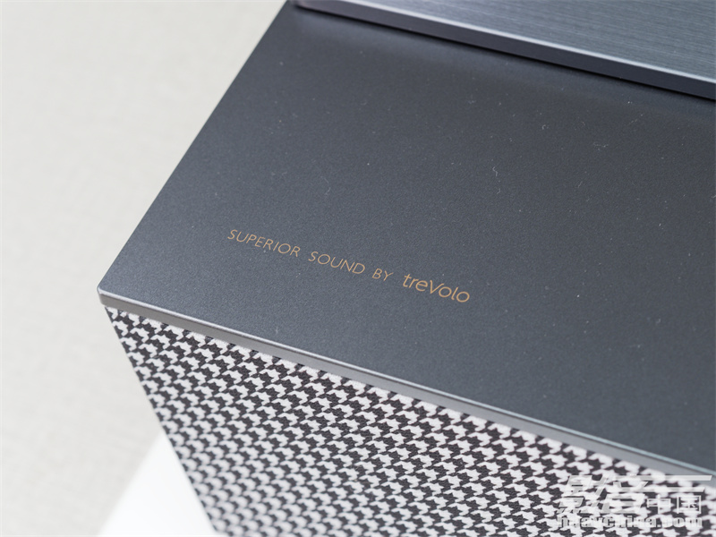

从机身的上方左侧的“SUPERIOR SOUND BY treVolo”,可以发现i930L音频方面的采用了treVolo扬声器系统,包括了两个高级蚕丝软球高音和两个低音单元

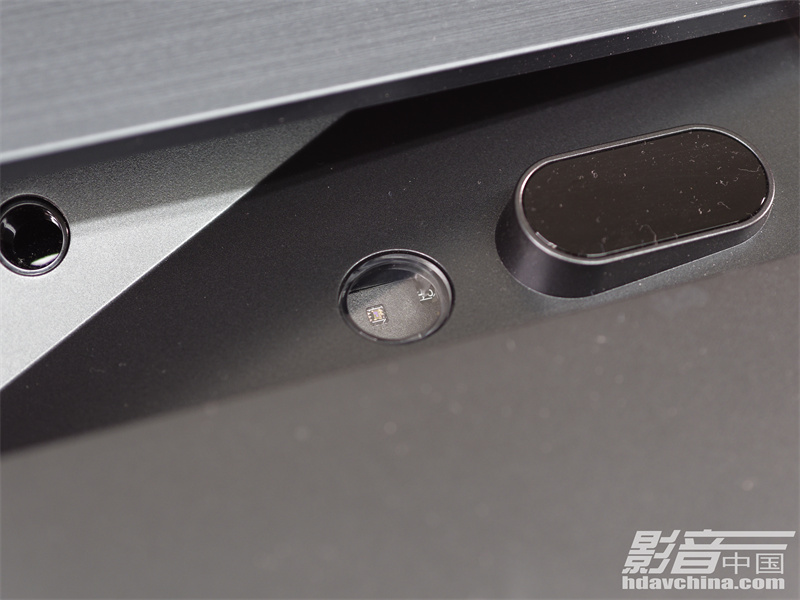

在超短焦光学镜头的附近,找到了多个不同的光学感应器,相信这与i930L所内置的LumiExpert智慧测光、自动侦测感应护眼功能有关

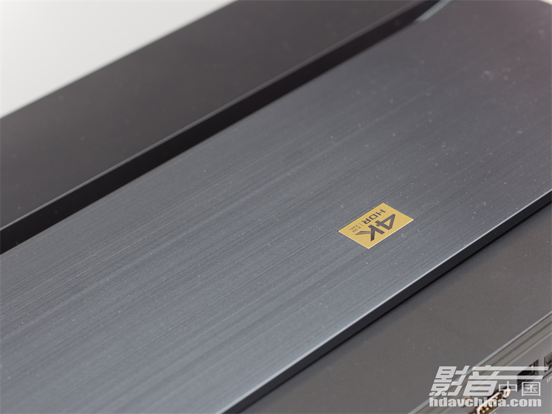

在金属电动滑门的上方,依然看到那个醒目的“4K HDR以及830万像素”金漆“招牌”

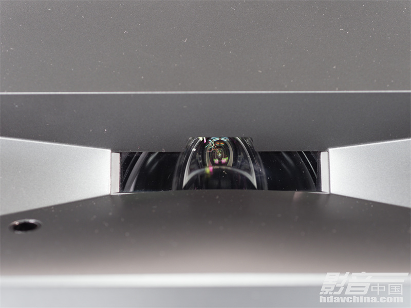

超短焦光学镜头部分采用复杂的19片镜片所组成的4K解析力的镜头

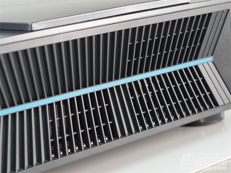

机身内部采用了大面积的热管式鳞片散热系统,以确保机身长时间稳定工作的同时也能维持较低的运行噪声,同时斜面式散热孔结构,起到很好的防尘作用

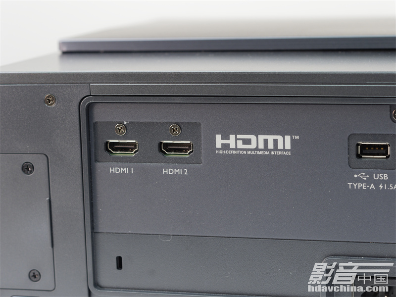

机身背面拥有两个HDMI接口,采用了螺丝固定,避免用户使用接头体积较大的HDMI线材时引起的接口脱落的问题

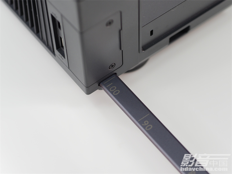

机身后方还特别配备了与屏幕大小与机身离墙距离相关的伸缩标尺,极大地提高了现场安装的效率

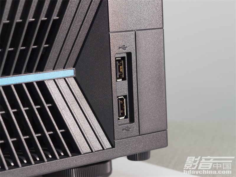

机身侧面提供了两个USB接口,方便用户连接外部存储设备

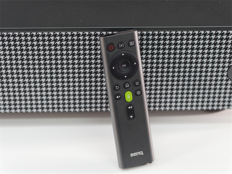

小巧但手感不错的蓝牙遥控器,可以实现语音控制

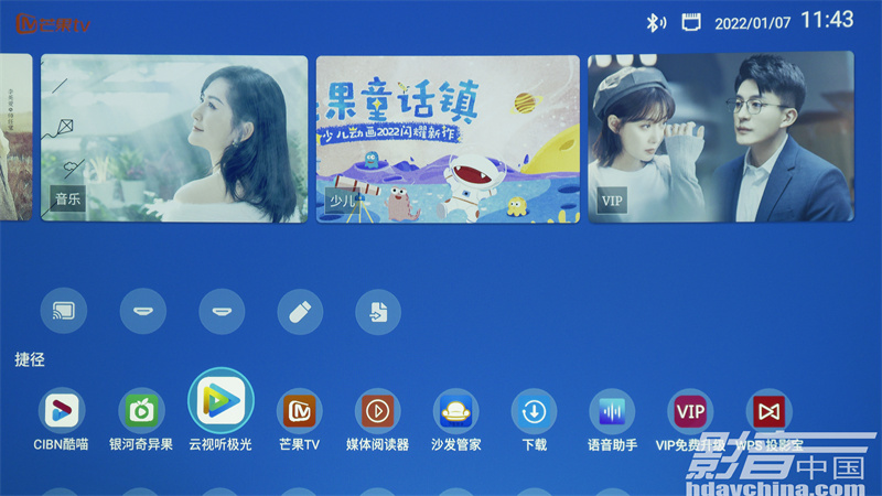

激光电视与超短焦投影机之间的一个重要技术差异性就在于机身当中是否已经内建了运行系统,以及拥有一定程度的影音娱乐资源。i930L所采用的智能安卓解决方案,主要包括MStar 6A838 64位处理器、Mali T820图形处理器以及3GB+16GB内存与存储空间,搭配明基新一代的运行界面,直观明了,操作起来也相当流畅。在影音娱乐资源方面,除了可以通过芒果TV系统进行各类影视节目的观看之外,还可以通过添加更多的影音APP应用程序进行拓展,对于普通用户来说相当够用。实在不够,发烧级的玩家还可以透过机身背面的HDMI接口连接4K UHD超高清蓝光播放设备。

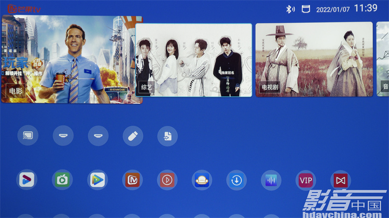

开机之后来到主页面,只需要连接上网络,就能看到内建的芒果TV系统所提供的丰富影视娱乐资源

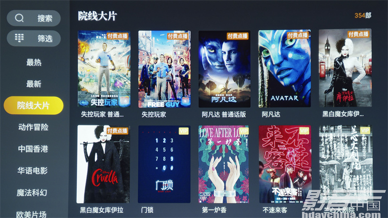

其中,在电影资源部分还特别设有院线大片栏目,涵盖了不少经典与热门的国内外电影
除了芒果TV之外,如果你还拥有其他网络服务平台的会员,还可以自行添加APP来使用,主页面可以设定该APP的运行捷径

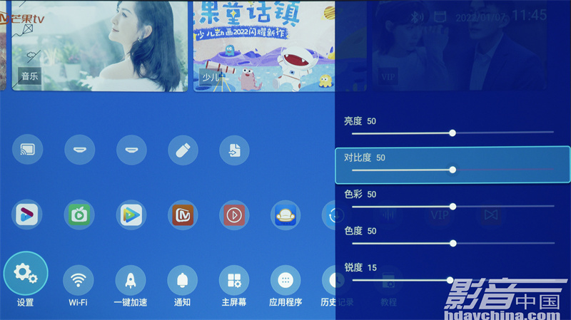

基本的画面调整功能,明基i930L肯定不会少,包括亮度、对比度、色彩、色度于锐度

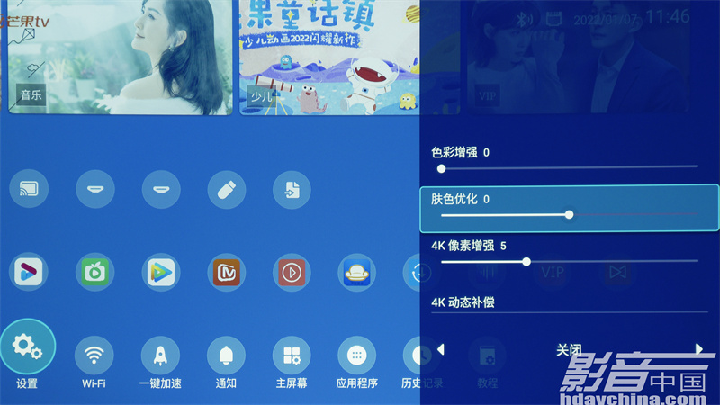

CinemaMaster电影大师功能可以说是明基在家庭影院投影机和激光电视方面一大特色,主要包括了色彩增强、肤色优化、4K像素增强与4K动态补偿功能

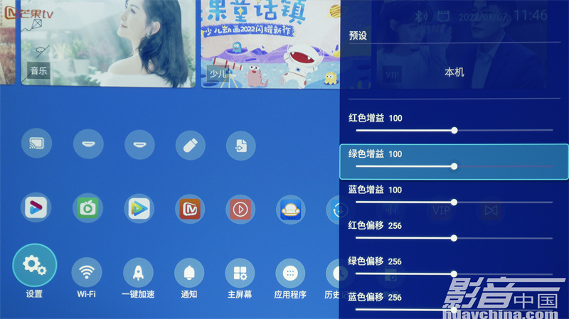

如果需要调整灰阶白平衡,可以进入到色温选项中进行微调,提供高光与低光两点灰阶调整功能

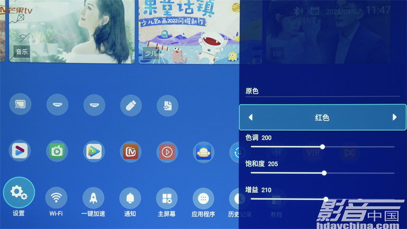

如果需要微调色域空间,还可以进入色彩管理系统来调整,提供了RGBCMY 6色,分别色调、饱和度和增益的调整选项

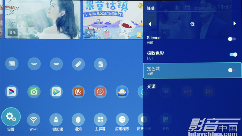

如果想要获得DCI-P3的色彩表现,需要开启宽色域功能

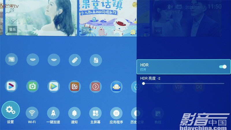

在HDR模式下,我们也可以进入HDR菜单中,选择合适的HDR亮度,以便在画面亮度与细节方面取得平衡

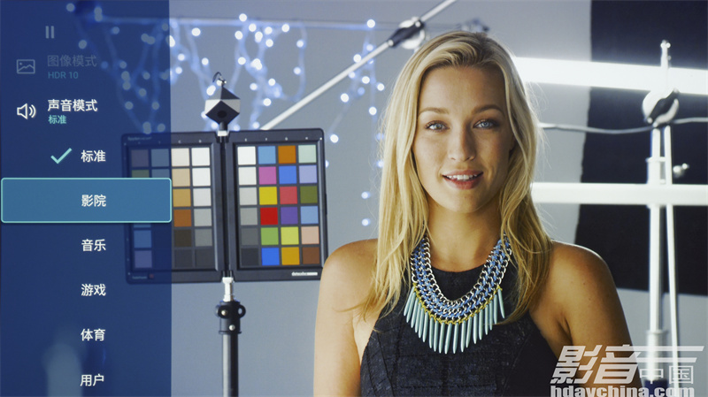

在预设的声音模式方面,i930L拥有标准、影院、音乐、游戏和体育模式

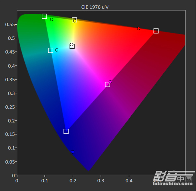

之外,其实还有HDR方面的预设模式。那么究竟HDR10预设模式的色域表现是怎样的呢?我们特别使用了Portrait Displays Calman色彩调校软件、4K HDR信号发生器以及分光式色度计进行深入的测量与分析。从测试的结果,我们发现开启广色域模式确实能大幅度提升画面的色彩表现力,整个画面的色彩更为鲜艳,尤其是在红色与绿色方面的提升尤为明显。不过关闭广色域的情况下,画面的整体亮度则会有2倍多的提升幅度。因此,如果现场的环境光非常复杂,对画面带来了不少的影响,可以选择关闭广色域,从而获得更好的阳光感与细节。不过一般来说,想要得到更好的画面亮度,难免要牺牲色彩,而想要获得更好的色彩则会对亮度有所影响。色彩是电影氛围与情绪的表达,是导演真实意图的还原,更好地表达电影所描述的精彩故事。
在HDR10模式下,选择广色域与正常色温的情况下,测试色域覆盖范围已经达到98% DCI-P3,并且白点接近标准D65,同时也维持了相当不错的色准表现,另外蓝色的饱和度相比DCI-P3标准要更高
在HDR10模式下,关闭广色域的情况下,测试色域覆盖范围则下降到85%左右的DCI-P3,主要的区别在绿色与红色的饱和度方面,但此时的画面亮度则是广色域模式下的2倍多

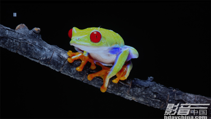

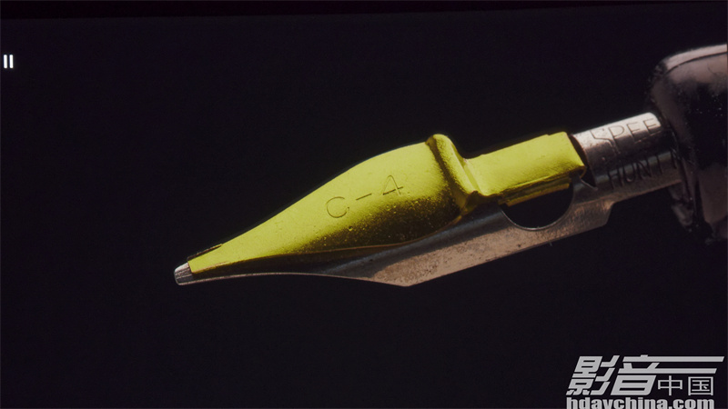

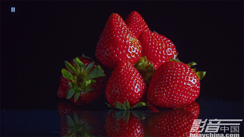

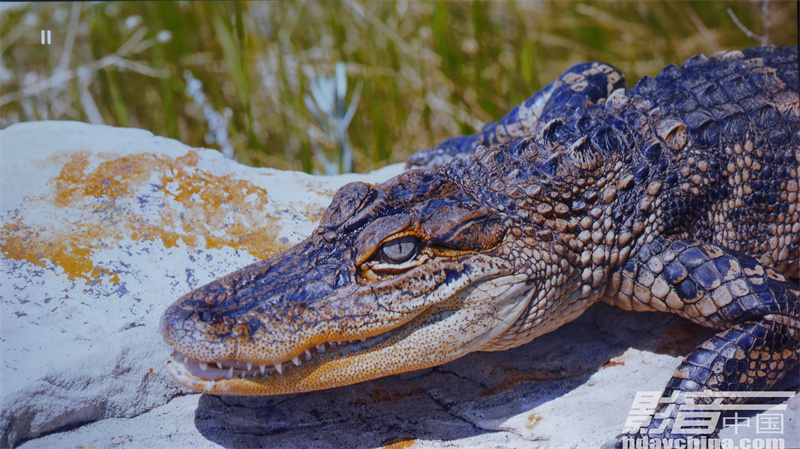

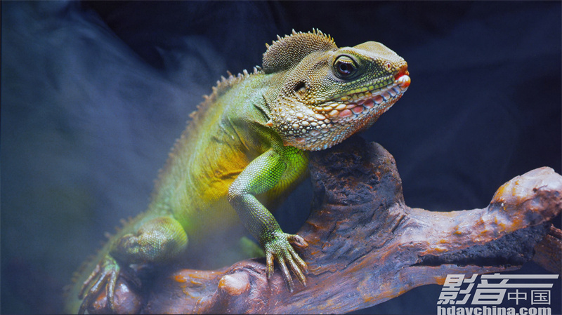

: 上图为开启广色域模式的画面屏摄,下图为关闭广色域的画面屏摄,可以明显看出开启广色域模式之后,人物肤色的红色层次更加丰富,画面色彩的细节更多,人物刻画更为饱满

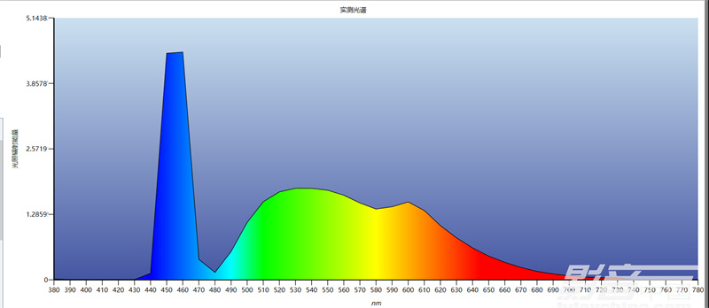

为了可以更深入地了解i930L所采用的单色激光光源的技术特点,我们进一步通过Chromapure3专业版色彩调校软件测试了激光光源的光谱能量分布。根据实际测试的结果,我们发现i930L所采用的单色激光光源在450-460nm区间拥有较强的光谱能量,这也解释了为何其蓝色的饱和度能够超过DCI-P3,同时也避开了对人眼有伤害的430nm波段。至于绿色部分的光谱能量则是仅次于蓝光,使得i930L在绿色方面的饱和度也有着不错的表现。
