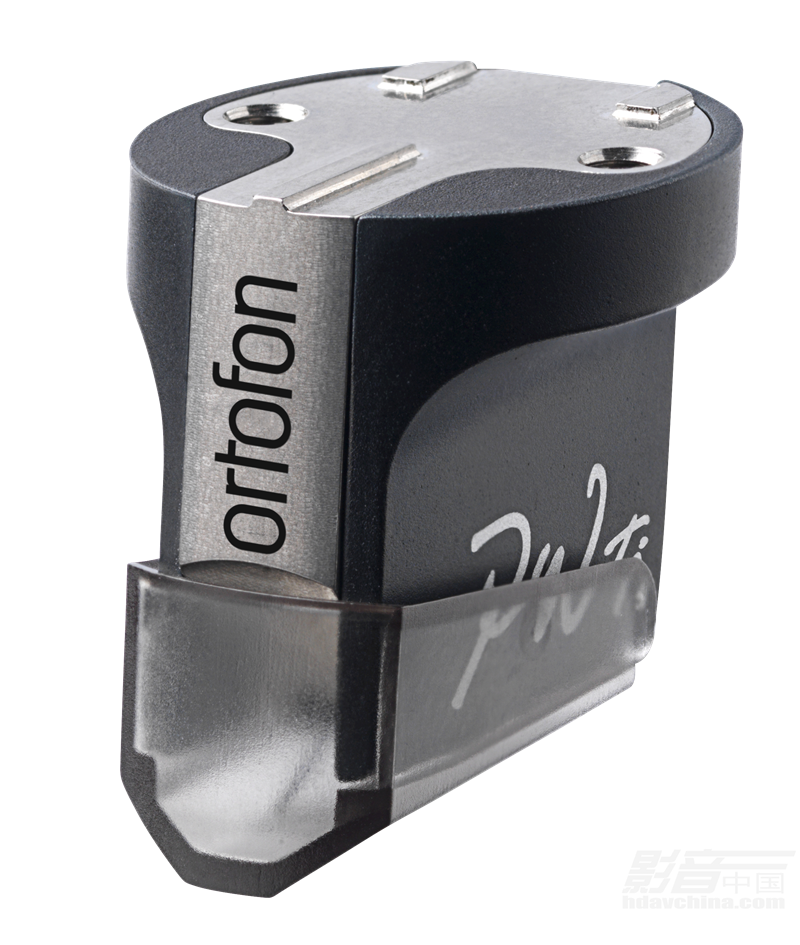

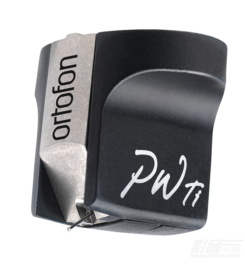

MC Windfeld Ti隶属Ortofon高端的Exclusives系列,前身是2008年推出的MC Windfeld。这里,不得不提到一个人——Per Windfeld。他在Ortofon担任首席工程师和研发部门主管长达30年,Ortofon为了感谢他那么多年来的付出,选择以他来命名这款唱头,即MC Windfeld,并且在唱头侧面标注上“PW”(Per Windfeld的缩写)的字样。
03.png MC Windfeld Ti侧面,标注了“PW Ti”的字样
至于MC Windfeld Ti,又是怎么回事?如前所述,Ortofon致力于新材料的研发,以使其能迅速应用到新产品中来,所谓Ti,便意味着在唱头壳中应用到了Ti(钛金属)材料。钛金属的加入,会令唱头音质提升很多吗?是的!因为整体结构、强度和唱头重量都能得到大幅改善,既减轻了不必要的振动,又提升了唱头的动态范围。Ortofon表示,MC Windfeld Ti将带来逼真、动态和开放的声音以及清晰的中音,同时保持极强的音乐性。更进一步来说,他们认为这将使用户体验到彷佛亲临现场的演出,维持了极高的音乐性。
同样,Ti(钛金属)的加入,令MC Windfeld Ti唱头的侧面也会出现“PW Ti”的字样。

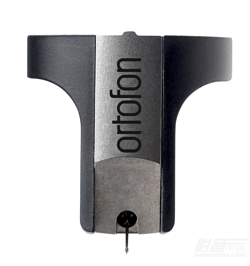

04.pngMC Windfeld Ti正面

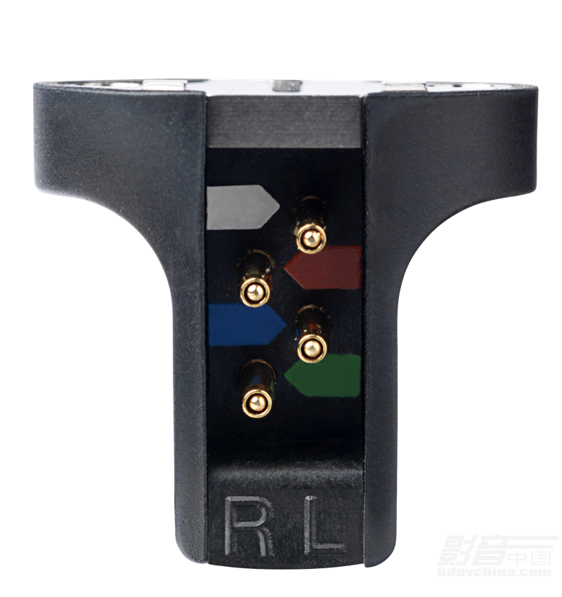

05.png MC Windfeld Ti后背

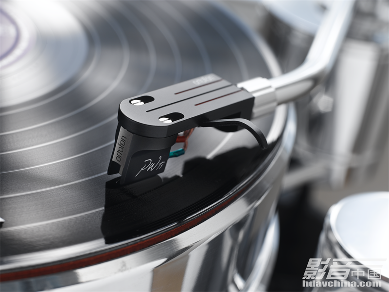

07.png原厂配有保护罩以避免唱针的意外损伤
