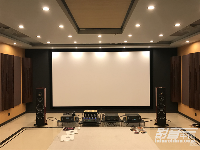

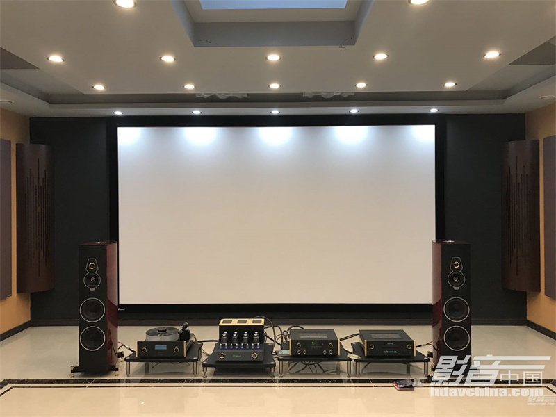

HiFi音箱:Sonus faber(势霸)大名琴35周年纪念限量金版
HiFi音源系统:麦景图McIntosh70周年限量纪念金版

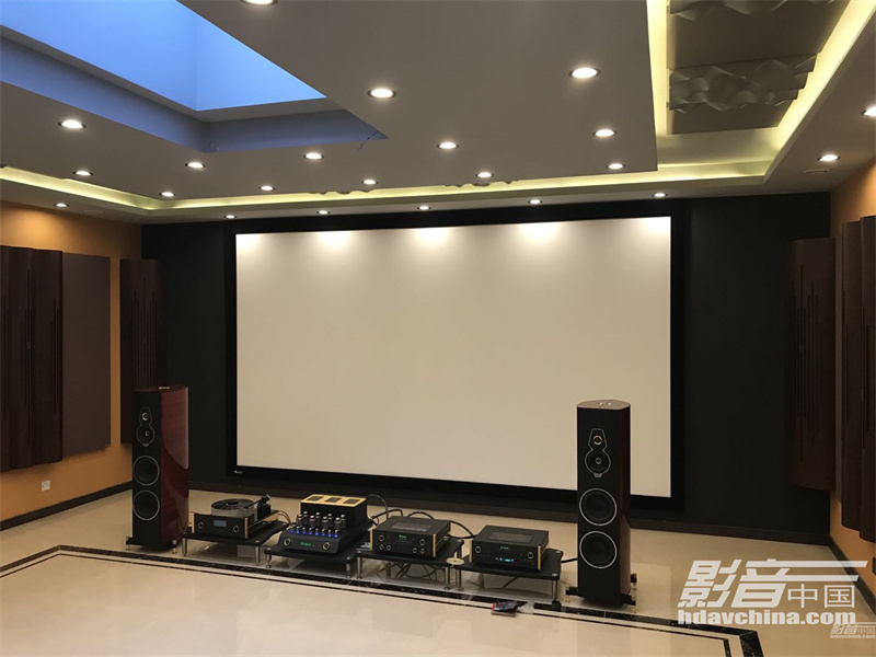

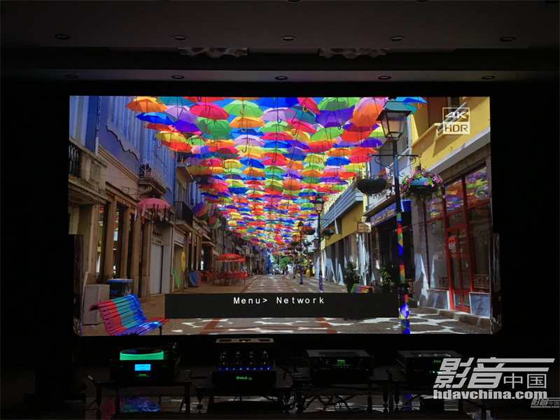

影音间采用全景声7.2.4声道的设计布局,根据房间尺寸,建议前置音箱采用Krix-MX30音障墙,另外还包含了2只低音炮、3只屏幕主音箱以及一些专业的声学材料。3只主音箱功率100~700W,搭载了15寸低音单元,号角颈长一英寸,配备1.75英寸铝合金线圈和诺梅克斯圆筒骨架,号角高音使得声音的穿透力达到震撼效果。
低音采用两只额定功率200W,峰值可达1400W的18寸低音炮,让低频力量感十足。环绕音箱采用的是Krix PHONIX Flat,它的高频是由一个经过特殊涂层,直径为28毫米的纤维编织球顶型高音单元控制。低频部分选用一只直径为6.5英寸的低音驱动单元,来兼顾更大的频率响应。
天空声道选用了Krix Hemispherix A20,使用了一只4英寸低音驱动器和一只25毫米的子弹型高音单元,20度角面板,可以有效减少失真,让声音直达听音位。其全部采用的是隐形化设计,既节约了空间,也确保了影音间的整体协调性。

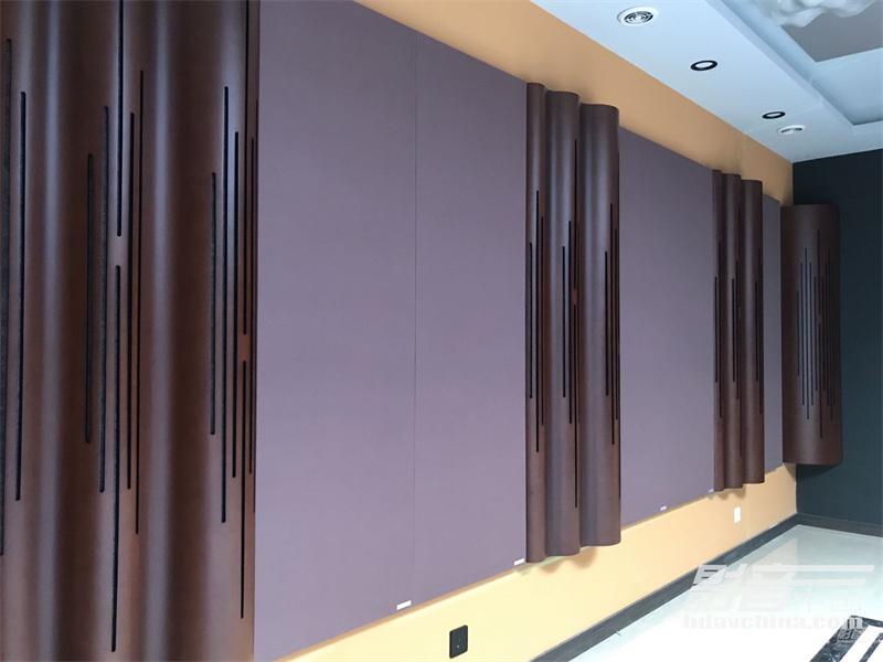

由于MX30音障墙内置低音炮,为了减少共振对于房间整体效果的影响,在主声道墙面与幕布之间,设计师采用了分离式设计,主声道墙面与幕布墙面之间间隔15公分。整个房间的声学设计也是兼顾了HiFi及影院两套系统,并采用的是声博士吸音材料,进一步保证了声音的质量。

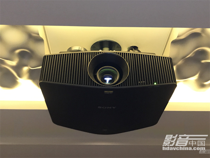

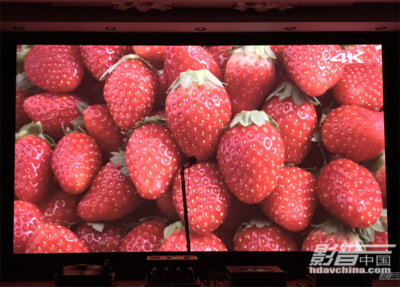

视频方面,选用了VPL-VW798索尼激光投影机,完美保证了影院视频效果,搭配焦点品牌180寸微孔透声幕,让整个影音间的整体效果锦上添花。
为了能够听到更完美干净的声音,在影音室的整个墙面使用了声博士的EQ60吸音板、WAVE600扩散板以及低频陷阱。HiFi系统在经过精心的测量和设计后,在不影响投影机与幕布画面的前提下,确定了最佳的摆位。随后使用HAA专业声学调试套装,进行了整个影院效果的专业工具调试。

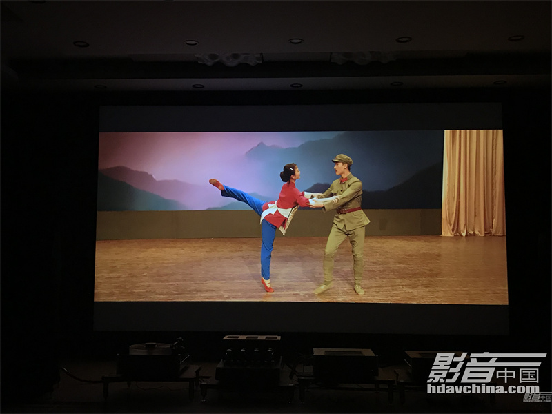

业主是大连市资深发烧友,对于声音还原有着很高的要求,对影院品质也定下了非常高的标准。在整个影音间调试完成后,首先进行了HiFi系统的试听,随后进行了影院效果的体验。影院效果,高音穿透力强,低音力量感十足,完美达到了业主的要求,体验后业主表示非常满意。
