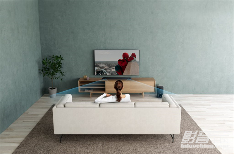

如果你已经在音响圈待了一段时间,可能还未正式迈进“发烧”的门槛,但必然或多或少听说过以下说法:
闭上眼睛,歌手仿佛就站在你面前;
息,让中置音箱可闻不可见;
只用左右两只主音箱,就能呈现出前置左中右声道的信
戴上耳机,即可享受全景声效果;
只需条形音箱和低音炮,就能组建环绕声/全景声系统;
与之相关的还有各个音响品牌/厂家专有的“虚拟环绕技术”“声场映射技术”“声场定位技术”等等,花样繁多,而且说得头头是道。刚接触这些技术名词时,想必很多人心中的第一个想法都是:这些音响厂家又在吹牛了!然而真正体验过后,又不得不承认,其中确实有些神奇之处。

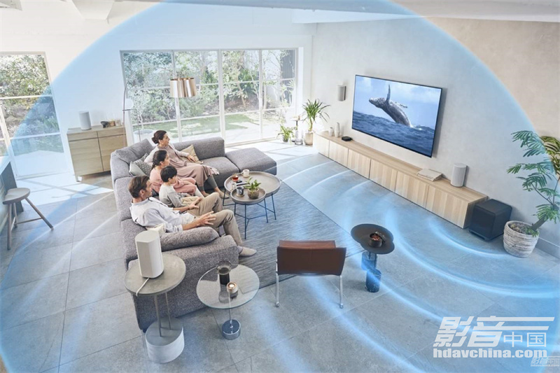

空间感和包围感的差异
但是万变不离其宗,幻象声像/声场的形成和变化始终离不开生理和心理两大因素的影响。摸清规律,耳机、两声道音箱、条形音箱、多声道音箱都能依靠调节直达声和反射声、混响声之间的比例,来形成和控制空间感和包围感。
这两个术语经常被混用,但确实有所不同。空间感指的是声音所处声场的空间被展现的程度,双声道和多声道都能拥有空间感。在双声道系统中,空间感主要表现的是扬声器之间所塑造的物理空间,其中也包括深度信息。
而包围感表现的是被声音环绕的感觉,即处于声场空间之内的感觉,需要多声道系统来营造。双声道立体声只能塑造出从扬声器之外观察一个空间的感觉,而多声道立体声能塑造在空间内部的感觉。
