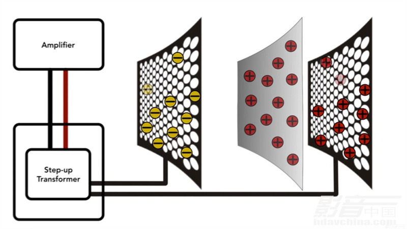

静电扬声器、平面电磁振膜扬声器往往具备比传统的电动式扬声器面积大很多的振膜,工作时是整块振膜做前后运动。从理论上,由于振膜面积大,只需要很小的冲程就可以驱动大量的空气,失真小,瞬态响应好,所以当你听这类扬声器的时候就会发现,声音的透明度高,能反应出很丰富的细节。
在设计上,这类大面积振膜的扬声器有好几种形式。第一,全频形式,就是一块振膜负责全频回放;第二,纯静电(或平面电磁振膜)的分频设计;第三,混合式设计,静电(或平面电磁振膜)+锥盆低音。

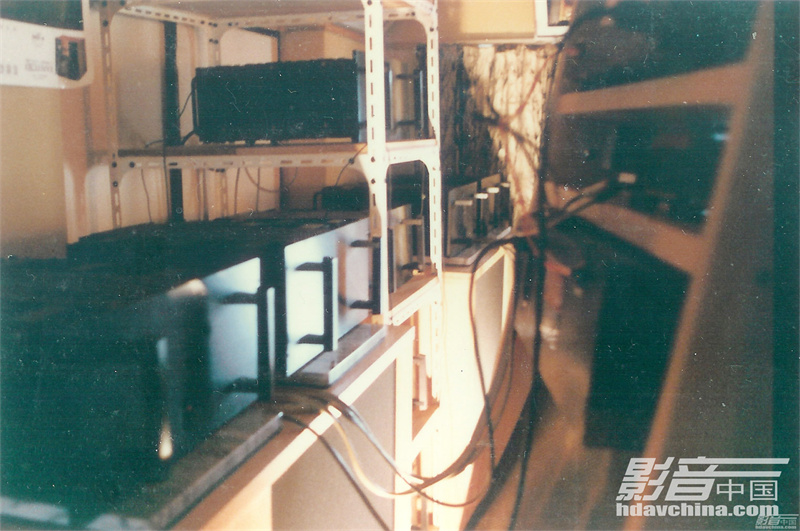

03.jpg驱动HQD System扬声器系统所需的多路功放

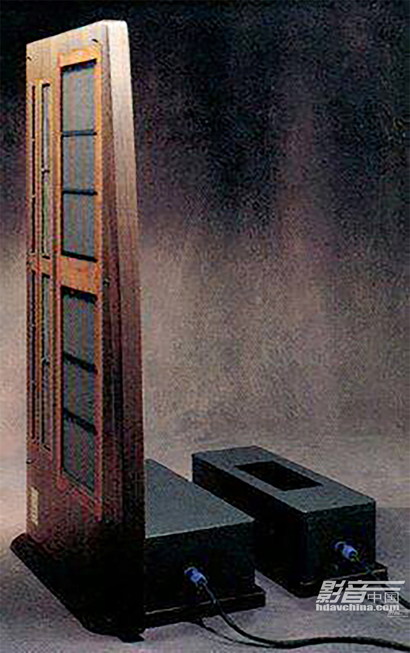

知道Mark Levinson的人不少,但知道HQD System的人就一定是骨灰级的发烧友。HQD System是1970年代末的产品,也是Mark Levinson最后的疯狂,是一款以Quad ESL 57为基础开发出来的扬声器系统。ESL 57是1950年代的产品,为2分频3单元纯静电扬声器,它的频响在今天看来是非常窄,只有50Hz~10kHz,用发烧友一句通俗语来形容就是“没高没低”。HQD System每个声道使用2只ESL 57,一方面增加空气驱动面积,另一方面是提高声压级,再使用1只DECCA Kelly铝带高音来补高频延伸。低音部分再由1只Hartley 24英寸超低音扩展超低频延伸,同时负责两个声道的低频重播(也可以扩展为每个声道1只超低音)。HQD System完全就是一个“摩改”产品。在放大器部分,Mark Levinson给每个声道配上3台ML-2功率放大器(每台输出功率25W),分别驱动铝带高音和两个静电扬声器,然后再配上LNC-2电子分频器,100Hz以下交给超低音音箱重播,7kHz以上交给铝带高音重播,音量控制,前置放大就使用ML-1前级。

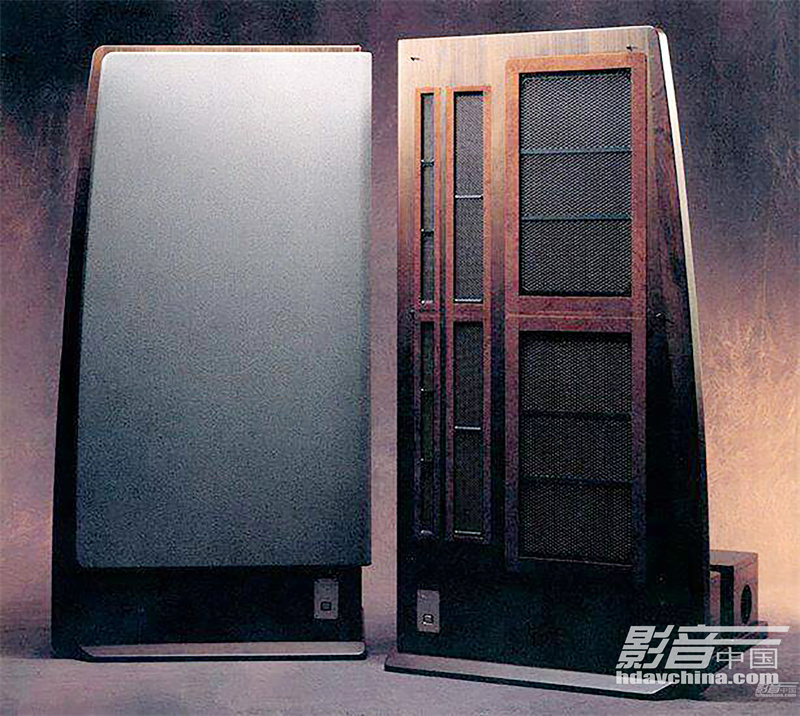

SONY的R10系列里面也有静电扬声器,但恐怕知道它的人可是比HQD System还要少。这款扬声器的型号是SS-R10,1996年推出,3分频纯静电振膜设计,每声道使用了8只静电扬声器。其中,高频部分是2个面积为25×500mm静电振膜,中频部分是2个面积70×500mm的静电振膜,低频部分由4个面积270×500mm的静电振膜,且振膜部分厚度仅6微米,虽然振膜不少,但它的灵敏度只有80dB@1W/2.83V,当年售价高达300万日元。

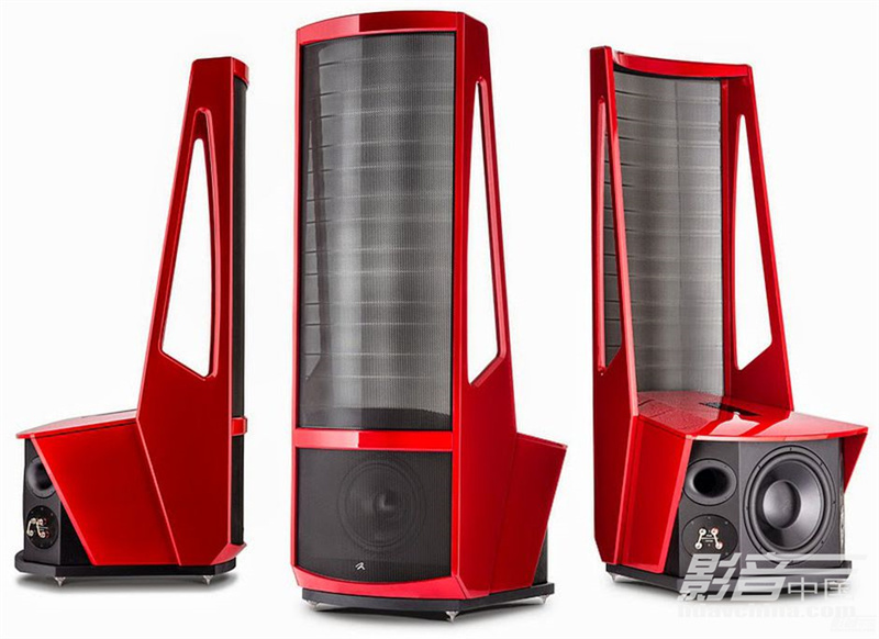

Martin Logan的静电扬声器大家已经很熟悉了,Neolith是当前的旗舰型号。它采用混合式设计。静电振膜部分的面积为1220x560mm,负责250~400Hz分频点下限可调到 22kHz的频响范围,低音部分是1只12英寸低音单元+1只15英寸低音单元。其中,15英寸低音单元安装在背部,负责60Hz低频重播。

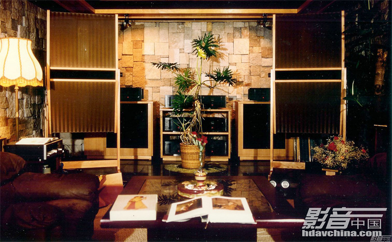

06.jpg如果见过Sound Lab Ultimate 945/B900的话,那么以上产品在它面前都是小巫见大巫了。因为Ultimate 945/B900是四件式设计,采用纯静电振膜,单只扬声器的高度就2.75米,振膜面积分别为2970平方英寸(945主音箱)和3280平方英寸(B900低音),而且这套扬声器在官网上是没有任何信息的,因为它是定制品,没有现货,要先收钱才生产,注定比绝大多数的HI-END产品要稀少,有机会我也想体验一下。

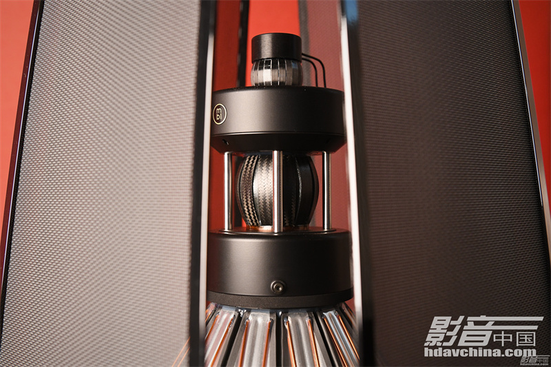

07.jpg08.jpg上图为DDD单元,下图为Walsh单元,DDD单元是碳纤维,Walsh单元的振膜材料共三段,上面是钛,中间是铝,下面是纸,三种材料的声速不一样,分别对应高中低频
360度发声,产生强烈的空间感和舞台感

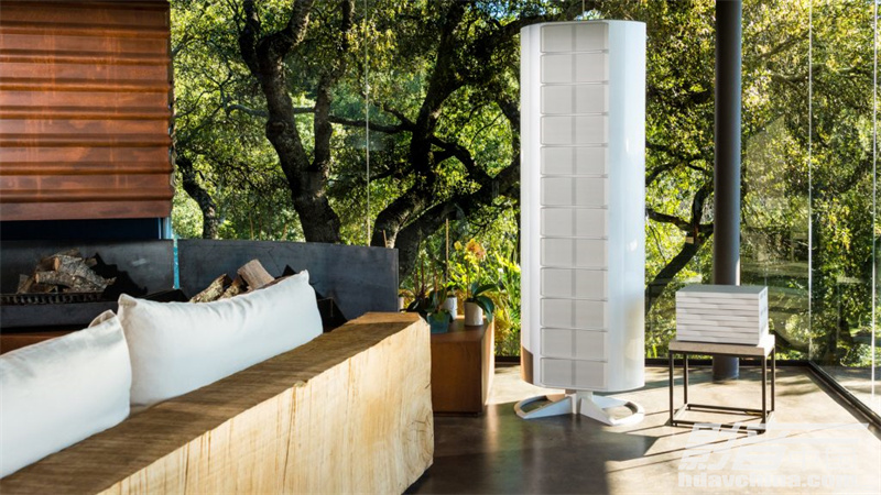

360度发声的扬声器,其理念就是模拟音乐厅里面听到的声音效果,因为我们在音乐厅里面听音乐,实际上听到的是大量的反射声,而且大部分乐器所产生的声波都是往四面八方传送的。目前,大家最为熟悉的360度发声的扬声器就是German Physics DDD单元和MBL“灯笼扬声器”。

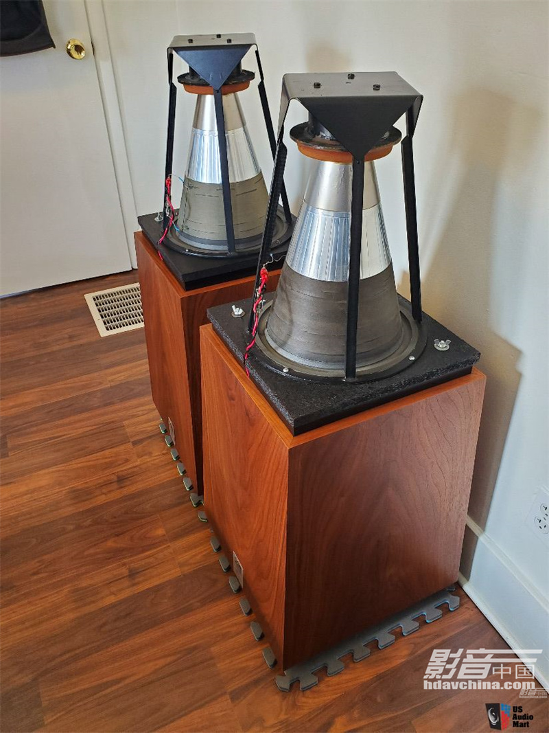

German Physics的DDD单元实际上就是Walsh单元,而Walsh单元最早出现在1970年代,由美国的Ohm公司使用,并做成商品化形式销售,不过这牌子在国内并不出名,但在二手市场上会偶尔看到。Walsh单元的构造其实跟锥盆型的电动势喇叭单元没啥区别,一样有振膜、弹波、磁路、折环、音圈这些部件。你可以看作一个立起来的,振膜背部朝外,振膜被拉长成为深度更大的锥盆单元。当音圈驱动振膜运动的时候振膜就会做弯曲运动从而驱动空气发声。频率越高越往振膜的上方(内径)发出,频率越低越往振膜的下方(外径)发出,后来German Physics的创始人就在这基础上做了一定的改良就变成了今天的DDD(Dicks-Dipole-Drive )单元。

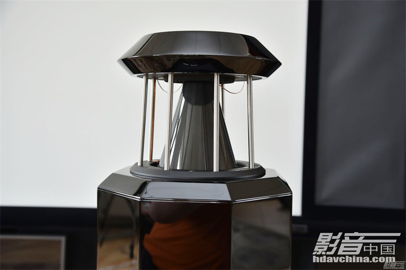

09.jpgMBL 101 360度发声的灯笼扬声器

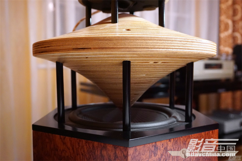

至于MBL的“灯笼式”扬声器也是电动式扬声器,而且是多路分频设计,并非DDD和Walsh那样的宽频回放。“灯笼式”扬声器上那多片弯曲的膜片就是振膜,音圈连接在这些膜片的其中一端,当工作时就对这些膜片做挤压和拉伸运动,从而这些振膜振动而发声。
