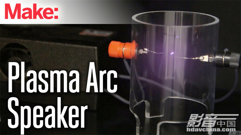

有人为了极致的低频重播而做出大口径振膜的巨型超低音音箱,相反为了极致的高频回放而不断尝试更疯狂,更另类的扬声器。要播放高频,尤其是频率越高的声音,要求振膜很小,且非常非常的轻,但再轻的振膜也有重量,最好就是没有振膜。例如,等离子高音扬声器,这种扬声器不但没振膜,也没音圈、也没磁路,它的高频上限能够轻松地突破100kHz,甚至更高。
等离子高音扬声器在1950年代出现,原理是通过电弧放电,再让音频信号改变电弧中的电流大小,从而改变电弧的截面直径,让空气产生膨胀和收缩来产生声波。由于工作时会有火光出现,又被称为“火焰高音”。这种扬声器的高频延伸非常厉害,轻松突破100kHz甚至更高,但灵敏度不高,通常要配个号角来提高灵敏度。但早期的“火焰高音”在工作过程会大量臭氧,简直就是冒着生命威胁来欣赏音乐,后来经过改良后才得以好转,而且放电电极到了一定时间就需要更换。

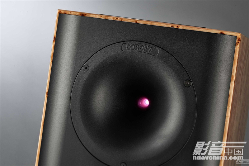

02.jpgLansche Audio上使用的CORONA火焰高音
如今还在使用“火焰高音”的音箱都是HI-END级定位,但品牌寥寥可数。例如,德国的Acappella Audio Art(阿卡佩拉)和Lansche Audio(冠廷)就在使用。Lansche Audio现在的“火焰高音”原本来自于一家叫CORONA Acoustic GmbH的公司,这家公司在1977年创立,1999年就卖给了Lansche Audio的创始人Mr. Lansche,并对原设计做了改良,让它能重播更低的频率,更好地与中音,或者中低音单元衔接,而且还拥有1.5kHz~150kHz频响及98dB@1W/m的灵敏度。

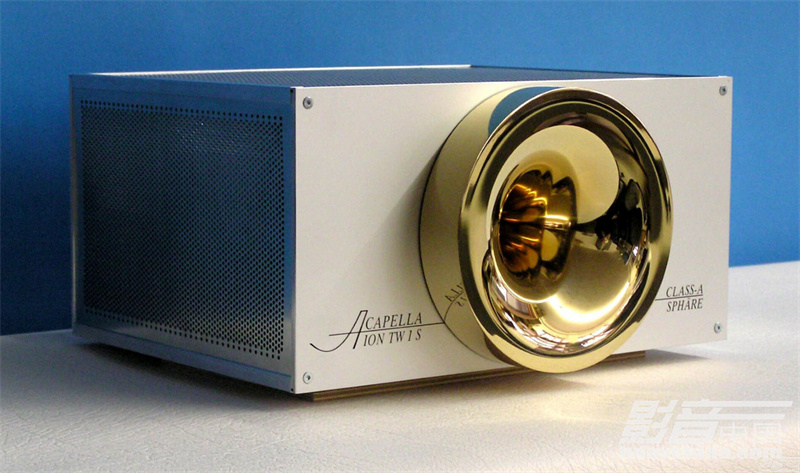

03.jpgAcappella Audio Art ION TW 1S火焰高音,自带15W输出功率纯A类功放
 Acappella Audio Art的“火焰高音”是自己设计和生产的,只有包括ATLAS及以上的型号才配置“火焰高音”,另外也有作为独立组件形式销售的ION TW 1S。ION TW 1S的频响为3~100kHz,并可以在3~8kHz范围内调整分频点,还内置1个15W功率的纯A类功放驱动。这火焰高音我有幸听过几次,最大的感受就是“要的就是一种飘渺的感觉”。而且有玩家还发现,号角部分使用时间长了会褪色,严重影响美观性,有人还在网上看到有商家专门提供翻新服务,看来这种情况也并非是偶然性。

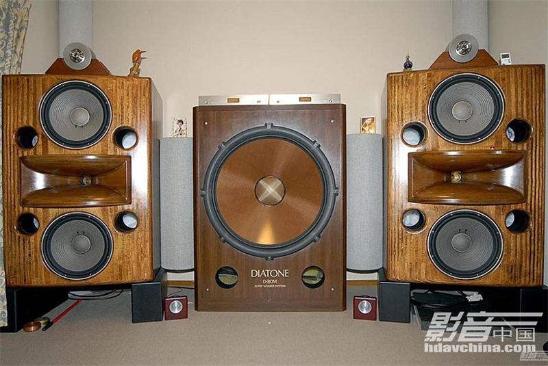

05.jpgD-80M(中间)
如此一个庞然大物是不可能作为商品出售,而且在测试过程当中也遭遇了很多麻烦。例如,在测量室里面测试造成了天花板上的荧光灯掉落。在户外测试时,造成了距离2公里范围内产生地震,地面噪音等振动,让附近建筑物的墙壁和窗户受损等等而取消,D-160最后的下场就交给了神户大学的实验室以及研究噪音和振动的中央电力研究所作为研究用途。另外还有一款小一号的D-80,使用800mm口径(约31英寸)的低音单元,但最终命运与D-160一样。
不过,基于D-80演变过来的D-80M,D-80E和D-80S倒是真正地以商品化的形式出售,它们均在1988年推出。三者对应不同的用途。D-80M是家用,D-80E是为专业电影院而开发,D-80S是为PA而开发。作为家用型的D-80M,当年售价150万日元,低音单元同样采用蜂巢结构,振膜部分采用芳纶制造,D-80M的灵敏度非常高,达到100dB@1W/m,重播频响为15~500Hz。这音箱偶尔还能在日本的二手市场上出现,有钱又有兴趣的玩家们可以尝试从海外淘回来好好地体验一下。

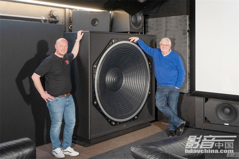

Ascendo SMSG50是目前能买到的巨型超低音音箱之一,为家庭影院而开发。它使用1只有Ascendo自行制造的1270mm口径(50英寸)低音单元。这只低音的音盆部分采用多块碳纤组成而成,音圈口径也有345mm(13.6英寸)。整只音箱的重量有800斤,尺寸是高度1.8米,宽度1.7米,深度65公分。为了解决驱动问题,SMSG50已经内置了一个输出功率为2500W的D类功放驱动,并使用AVB数字界面传输和控制,频响标称1~100Hz。
