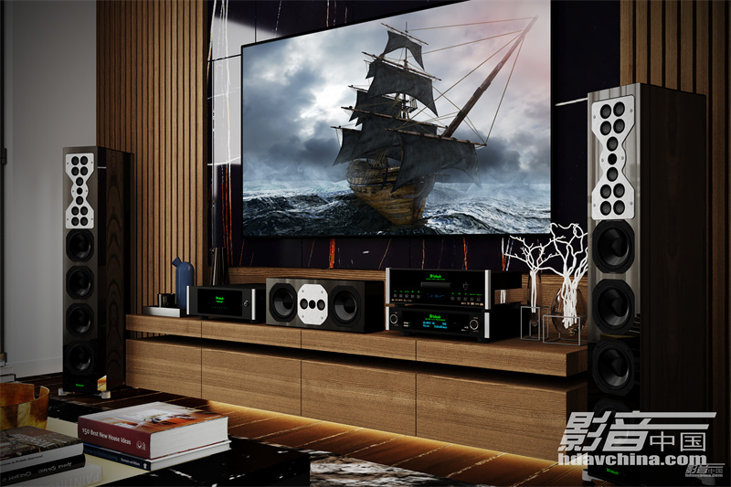

McIntosh麦景图的定制安装/家庭影院相关的产品型号丰富,包括3款不同市场定位的环绕声处理器、多款多声道后级放大器、定制安装音箱和相关的工程线材等等,而即将到来的MX180也非常值得期待。因此,在麦景图自家的产品线中就能选择各种类型产品,构建适合自己的定制化家庭影院系统,其中包括MC8207和MC257、MC255等多声道后级功放,多款高品质入墙式音箱、CSI定制线材等等,以及本文主角MX100多声道全景声AV处理器。

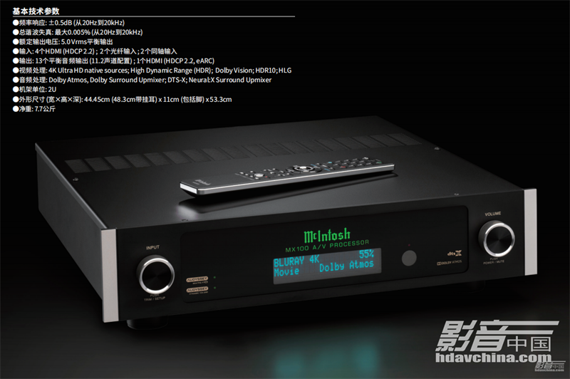

MX100属于McIntosh麦景图在产多声道处理器中的入门级,然而强将手下无弱兵,MX100的设计和配置依然极具竞争力。比如提供当下主流的11.2声道环绕解码,支持Dolby Atmos杜比全景声和DTS:X格式,可搭建应用最广泛的7.2.4三维沉浸式系统。视频方面,MX100的处理能力和更高规格的两款型号相比并不逊色,4进1出的HDMI接口均符合HDCP 2.2标准,支持18Gbps带宽,不仅能解码和传输4K UHD/60Hz/4:4:4/Rec. 2020格式的视频,而且兼容Dolby Vision杜比视界、HDR10和HLG格式。其中HDMI输出接口还支持eARC增强型音频回传通道功能,让用户可更便捷全方位搭建影音系统。

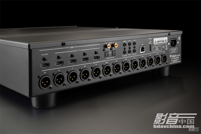

针对定制安装用途和新生代玩家需求的设计目标,MX100采用了全数字化信号输入的理念,背板所有讯号输入接口完全数字化,最大程度满足当今数码影音潮流的需求。除了4进1出的HDMI接口外,其余输入接口只提供同轴和光纤,不再配备传统的模拟输入接口。同时,经过内置7枚高质量的32bit数模转换器,提供HiFi级音频信号处理,最终的模拟输出提供13声道的XLR全平衡接口,在最大程度上确保声音信号的低失真低噪音长距离传输性能。

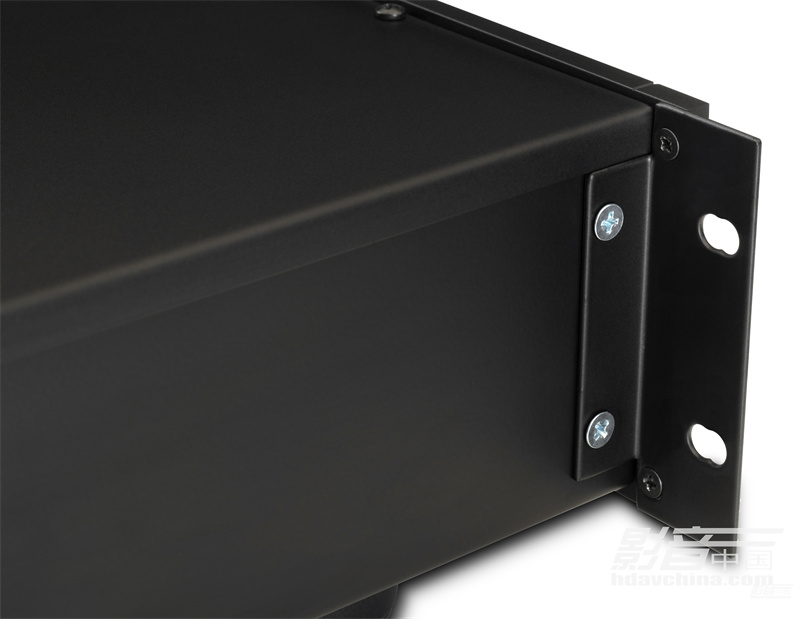

从设计理念而言,很显然MX100一是针对当今家庭影院系统大多数只需要数字输入接口,而模拟接口多处于闲置状态,反而容易引入噪音;二是全平衡输出电路的传输可获得更低的失真和噪音,避免信号在长距离传输过程中受到干扰;三是能够令MX100的机身尺寸做到了标准的2U规格,可配合安装支架安置在设备架上。事实上,MX100的外型继承了McIntosh经典的光学玻璃面板、金属滚边旋钮等设计元素而显得低调、大气,不局限于隐藏安装也能带来精致的视觉享受。

03.jpgMX100背面板只有数字输入接口,以及13声道的全平衡模拟信号输出

04.jpg小巧的2U机箱,即使装进机柜中也不占空间,完美诠释了“小身板、大能量”的理念

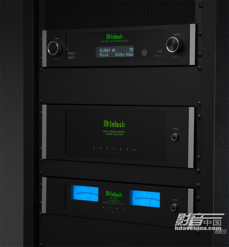

05.jpg加入内附配件适合定制安装工程使用

5 HDMI ports: 4K/60Hz; HDCP 2.2; 18Gbps;
Rec. 2020; 4:4:4 Color
Dolby Vision; HDR10; HLG
11.2 Audio Channels; eARC/ARC
Dolby Atmos; DTS:X
Audyssey MultEQ XT32
2U安装机位
