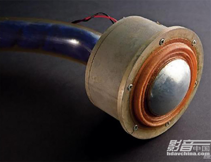

02.jpg在上世纪60年代,KEF就着手尝试在中音单元的背部增加管道,并内部填充吸声材料来吸收背波,但这条管道只针对单一频率的,而KEF所需要的是能吸收特定频率范围的吸收器

KEF对喇叭单元背波吸收的尝试与应用可以追溯到上世纪1960年代,在一款 Carlton音箱的中音单元背部加装了一条长度为80cm,且内部填充了阻尼物料的管道来吸收背部声波,但这管道是只能对应一个频段做吸收。相比之下,在1940年由一名叫Terman的人所发明的专利在效果上会更好。方法是在喇叭单元背部安装锥形的号角,内部填入阻尼材料来吸收背部声波。但在实际应用当中,要吸收频率更宽的声波,号角的体积会变大。

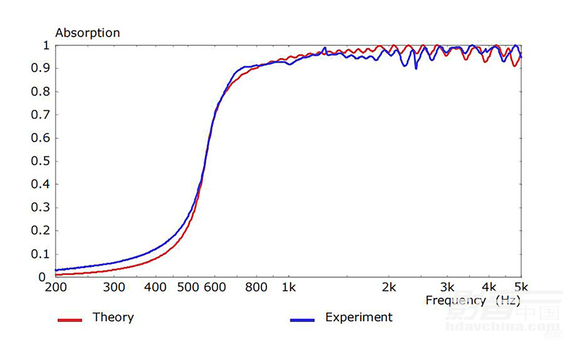

KEF真正需要的部件需要满足三方面:第一,宽频吸收;第二,吸收效果好;第三,体积不能太大,这样才能安装在现代KEF修长的箱体里面。而Acoustic Metamaterials Group设计的MAT部件就是为了这目标而开发的。它的重点有两个,一是结构,二是材质。从外观看,MAT是圆盘形状,厚度仅11mm,实际上它由15个封闭的管道弯曲起来,管道的长度和形状都经过计算,每个管道对应1个谐振频率,对应500Hz~5KHz的频率。在材料方面,“MAT”就是单词Metamaterials简化过来的,中文意思就是“超材料”,正是Acoustic Metamaterials Group开发的吸声材料,用来取代传统的吸音材料。就这么一个规格的MAT部件,从500Hz开始吸声系数急剧提高,1K之后开始接近1,吸声效果非常强劲,所以就叫“声音黑洞”。

04.jpg此图为为MAT部件在不同管道数量下的吸收频率特性。可以看出,使用30个管道(红色曲线)是最折中的方案,不仅平滑,而且从500Hz开始吸声系数开始急剧提高,1K之后开始接近1,就好像黑洞似的大量吸收声音,所以就叫“声音黑洞”,而REFERENCE 5 Meta的高音分频点设定在2.1kHz,MAT部件在相应频段的吸声系数是无限地接近1

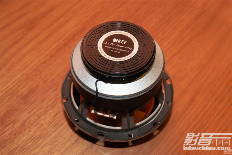

05.jpg装上双层MAT部件的第十二代Uni-Q同轴共点单元
但从REFERENCE 5到REFERENCE 5 Meta,它们之间的差异并不仅仅是MAT。REFERENCE 5 Meta的同轴单元升级为第十二代的Uni-Q同轴单元,分频器也相应做了调整。这个同轴单元相比起上一代产品做了更进一步的优化。例如,高音部分的高频能延伸到40KHz。中音部分的磁缝加入一个铜环,进一步地降低中频失真。而且盆架部分也经过改良,不让机械部分引起的振动传递到箱体上。

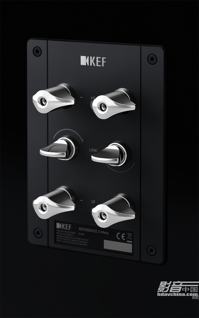

06.jpgREFERENCE 5 Meta的接线端子与上一代完全一样,中间的Link旋钮就是控制跳线连接,可以让用户以双功放形式驱动音箱
