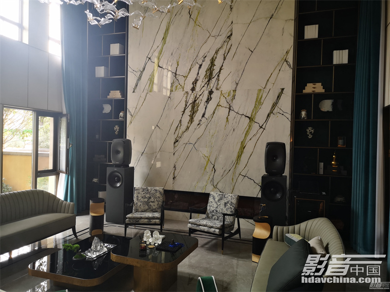

前置音箱:GENELEC(真力)8361x2
低音音箱:GENELEC(真力)W371×2
前级解码器:Marantz(马兰士)AV8805
SACD播放机:Marantz(马兰士)SA 10
播放机:HDENGINE(海缔力)BDP-H650蓝光播放器+希捷4T`移动硬盘×2

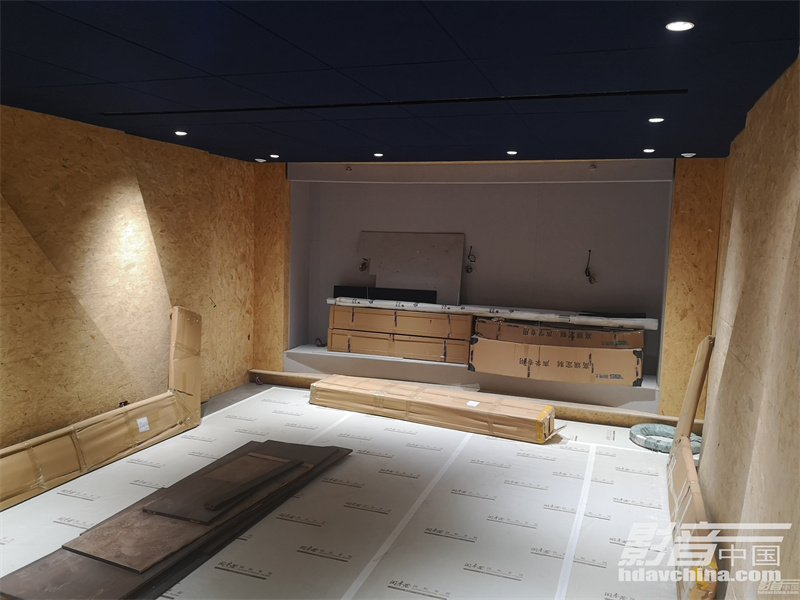

03.jpg影视厅长6.56×宽4.55×高3.0m,改变房间左右两侧的尺寸,形成前口大,后口小,左右墙面做成不规则的形状,有助于扰乱室内形成的驻波尽可能地减少共振频率叠加。尤其是轴向模式,目标就是获得更均匀的模态分布,尽可能达到THX建议的共振频率间隔>5%,让侧墙的反射声波扩散并消除多次回声。

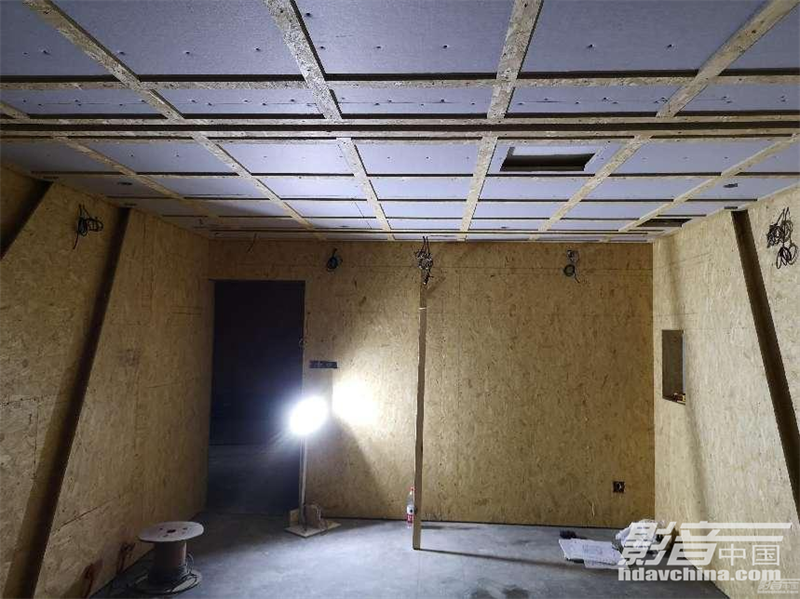

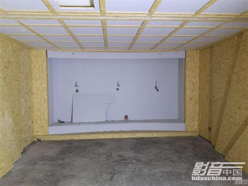

04.png墙面声学处理采用弹力减震墙面加减震龙骨,在搭建高隔声组合墙体时,龙骨与墙面往往采用螺丝刚性连接,导致组合墙体对低频振动声的阻隔作用减弱。高隔声组合墙体构件采用橡胶和弹簧固定使得墙体与结构之间的低频振动声基本消失,从而达到组合墙体的高隔声效果。
05.png吊顶及地面均采用弹力减震墙面加减震龙骨,减振吊钩采用优质钢弹簧和丁腈合成橡胶阻尼村料制成,利用橡胶与钢弹簧的反压原理达到隔振降噪效果。采用悬挂式缓冲减振结构,同时具备钢弹簧的高弹性、固有频率低和丁腈合成橡胶阻尼大的特点,能消除钢弹簧所特有的共振时振幅激增的现象,在较宽的干扰频率范围内有相当明显的隔振效果,特别适合悬挂隔离因振动造成的低频固体传声。减振吊钩是用于吊顶隔音的必要构件,它特有的阻尼橡胶块可以切断声桥的传播,不然再多的隔音材料都无法将声音完全隔绝于影音室内。
06.jpg影音室观影时,为避免和墙面紧挨着的会客厅、健身房不发生声音干扰,业主要求做重度隔音。另一方面,低噪音背景可以让用户听到电影里更多的声音细节,效果堪比多花钱买高端解码器。
隔音毡是控制噪音在传递途径中声衰减措施的一种新型隔音材料,它超薄,但隔音效果很好,这就是面密度的秘密,和吸音棉搭配就能达到最佳的噪音隔音吸收效果。天花上补充的40%-60%的吸音材料来控制混响过长,木质龙骨架再加上吸音棉,所有的隔音处理都要求密封,没有缝隙,隔音材料不是重复叠加使用就能增加隔音量的,不同频率段的噪音需要不同材料来阻隔。

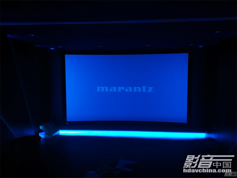

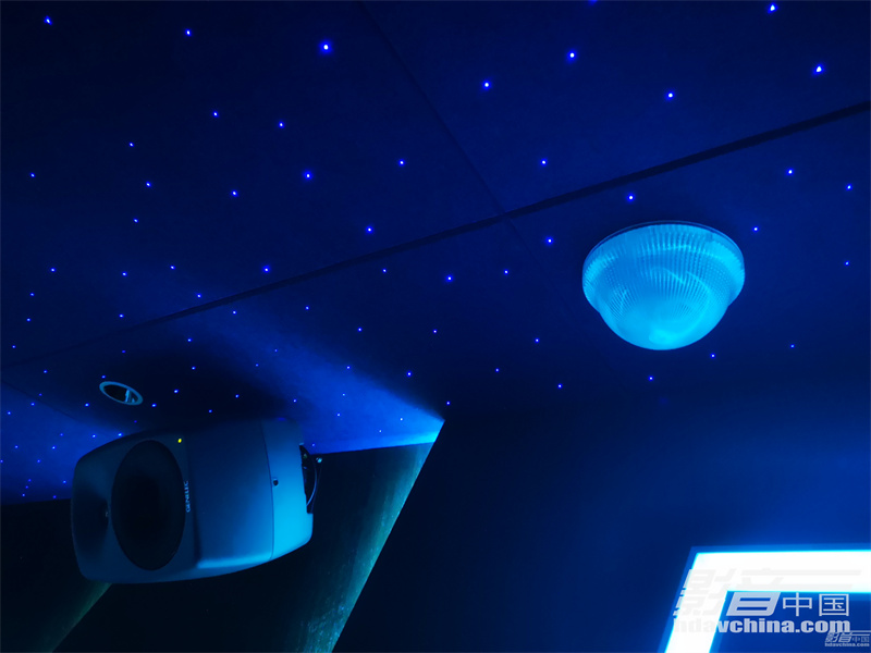

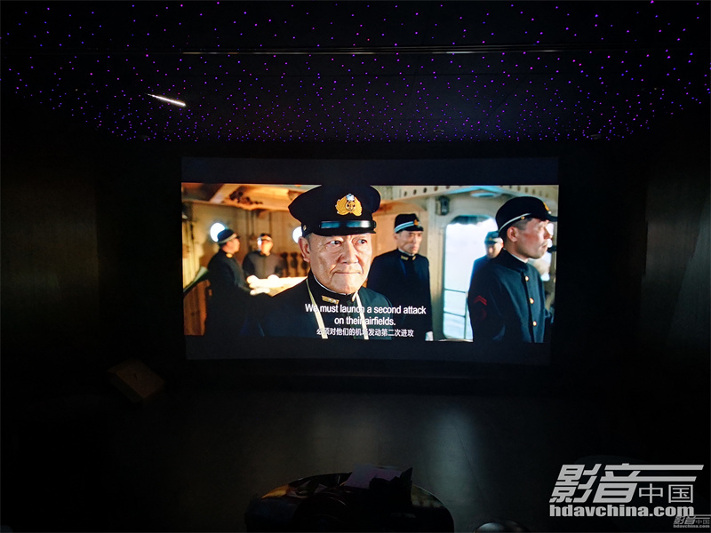

07.jpg音响设备选用7只GENELEC 8350,4只8320用作全景声天空声道,搭建了出色的影院体验。家庭影院系统的灵魂——低音炮7380真力SAM(Smart Active Monitor)系列,拥有15英寸的低音单元,低频下潜够力,极具弹性,幕布外墙使用Focusview(焦点)160寸THX认证MP微孔透声画框弧形软幕。
后墙和侧墙4只8350环绕外挂,4只8320全景声音箱嵌入吊顶空腔内,用星空透声布隐藏。视听沉浸感很强,坐席空间足够大,音响声道的排布数量丰富且独立。房间声学经过处理后,有效去除那些多余的回音及杂音,能分清楚电影、游戏场景里不同声音的来源,表现更多的声音细节,带来不一样的影片欣赏和游戏体验。

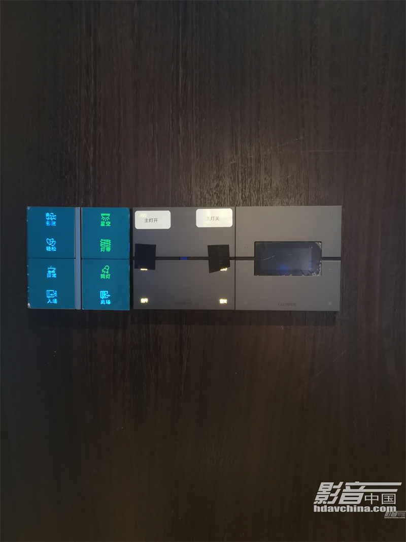

08.jpg选用CRM智能家居系统控制室内影音、灯光及场景变化,对家中的灯具进行智能调光。一键打开“入场”和“离场“模式,打游戏、看大片让视听环境更具氛围,选片及设备操作简单方便。

10.jpg天花吊顶完成后,完成面用10mm厚的聚酯纤维吸音板,基材选用超高密度板,扩散板采用杉木材质。使得音频的空间感越强,可以获得延伸自然又松融飘逸的高频表现,同时音频中的细节表现力也大大加强,对声音的改善和提高都有很强的增益效果。争取完成地面到顶的高度,这样的房间不仅可以改变地板与天花板之间的室内共振模式,还能够减少聆听位置上的早期反射,使低音更为浑厚圆润,空间感更为宽敞。

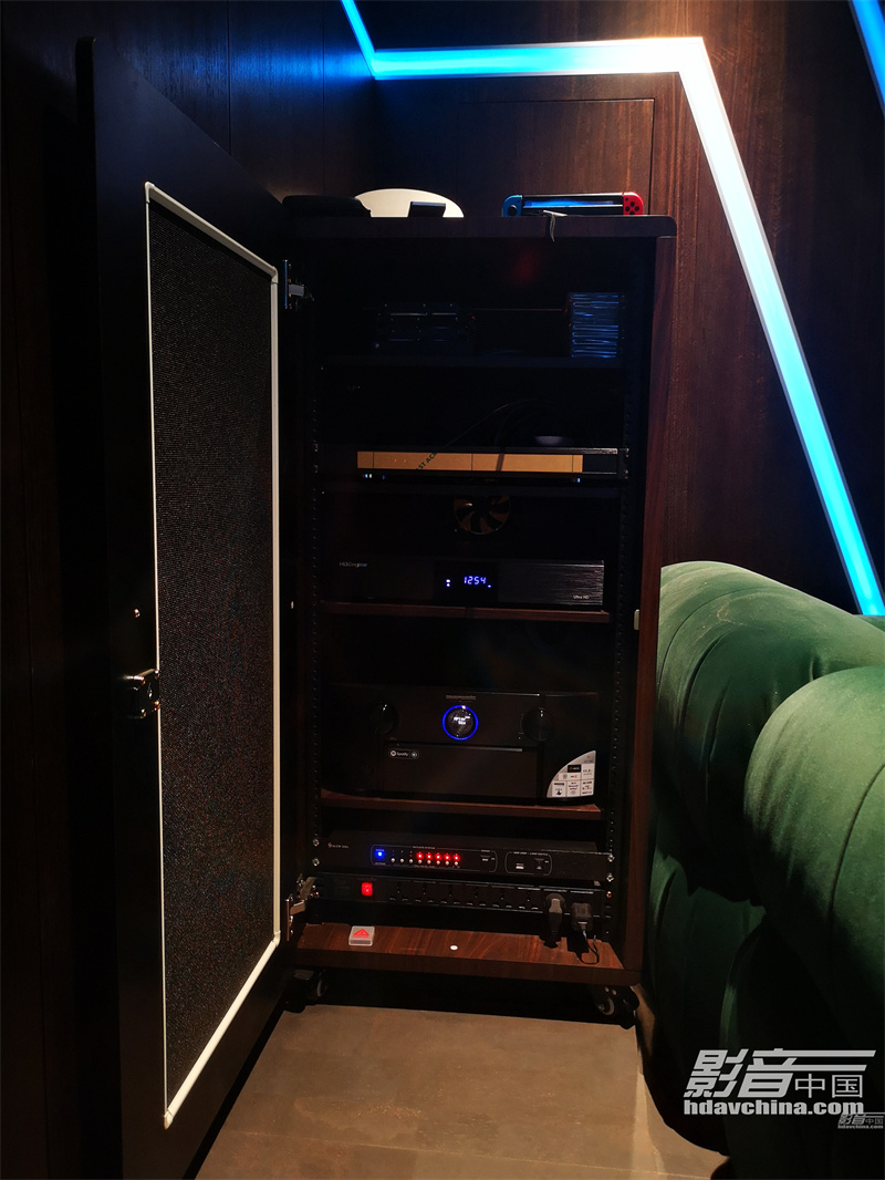

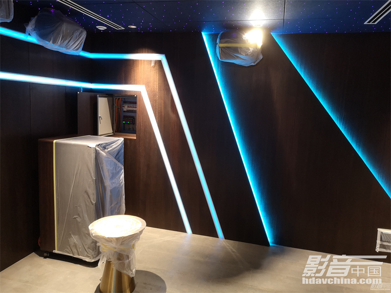

纯净的电源供应对于影音室系统器材的优异表现也起着非常重要的作用,从入户的电源分线器处单独拉一条线路至影音室的独立电源供应线,保证做到正确接地(横截面积在18mm2的铜芯线缆),能有效避免家庭电网中因其他大电流设备突然启动在线路中产生的干扰,能够为影音室内的电子设备提供稳定充足的电流供应。电箱小门也做成隐形门做隐藏,把控好所有的细节。

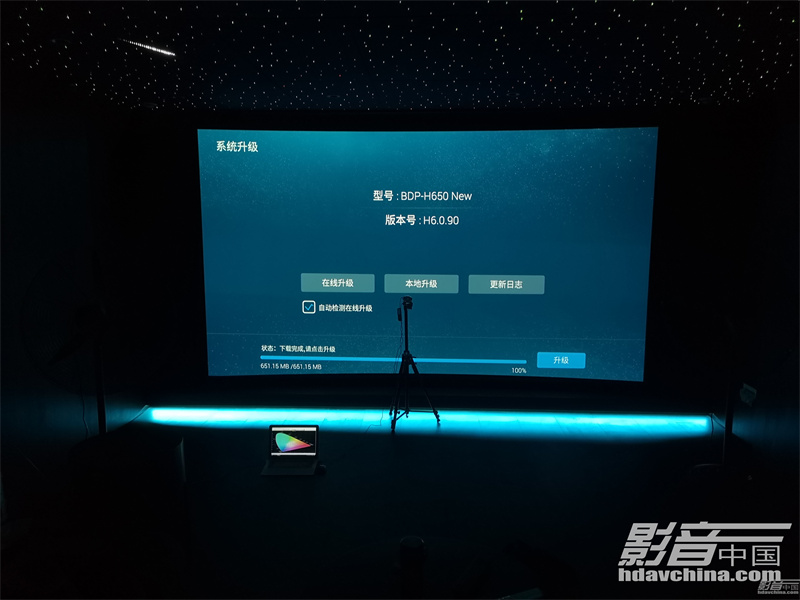

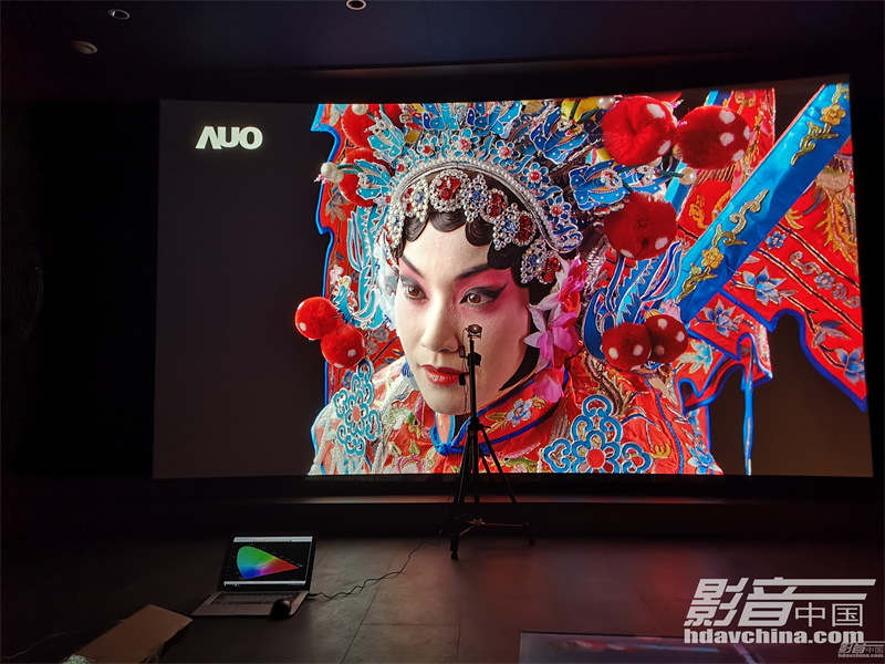

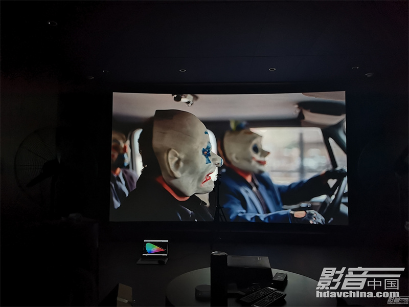

12.jpg音响设备GENELEC(真力)8350,前左中右3只,全景声天空声道8320 4只音响及低音炮全部做定制隐形,节省空间做到影音室简洁大气美观。画面的调试细节,借助爱舍丽i1pro调色仪对JVC N6电影投影机进行画面色彩及相关细节的调整让整个电影画面发挥出极好的黑位和暗部细节,色彩出众画面极致。

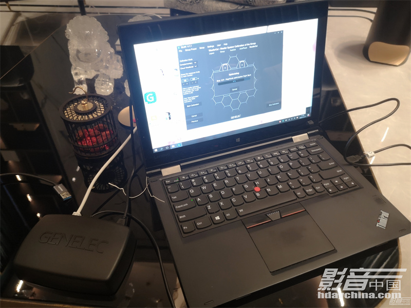

13.jpg接下来是对整个系统的声音调试,采用GENELEC GLM软件对整个音响系统的测试定位声音校准,低音炮是整个影院系统的灵魂,也是系统最难调试的环节。在使用REW软件工具调节低音炮时,REW频谱仪(声学空间分析仪)实测从低音炮的位置摆放、低音炮的参量均衡(PEQ)和低音炮的相位融合三方面测试最终选择在左前置音响下方。
通过垫5mm大理石材加3M胶减震垫,让GENELEC(真力)7380发挥到极致的低频下潜,不借助软件是绝对调不到位的,不能只盯着低音炮,而是要顾全整体的声场表现。边调边听,边听边调,调的是低音炮,而听的则是整体效果。
14.jpg低音炮调节,主要是频率截取、音量大小以及相位的问题,要结合功放和音箱的配置情况以及房间环境来调试,才可以发挥到最佳状态。调试好之后来一段电影《中途岛战役》、《艾力之书》做低频测试,低频极具弹性,下潜能力强,量感丰满听感宽阔宏大。业主也对整体效果给了相当高的评价,对声学处理、音响调试的专业性及影音整体安装细节、声音效果都感觉非常满意。

15.jpg本案用CRM智能家居整合所有影音设备、灯光以及场景的变化,用户可以直接用Apple iPad、遥控器、墙面板对影院各个设备实现“一键控制”。设计师预先设置好了“入场”、“离场”等多种模式,所有影音设备、灯光都按照预先设置的一键“开启”或“关闭”,方便业主和其家人快速使用。
推开影音室的门,上方探测器识别感应到有人进入室内,影音室内的灯光变回亮起。按了“入场”模式之后,待业主落座后灯光会逐渐关闭,所有音响设备自动开启,观影正式开始。结束时按“离场”模式,设备和灯光依次按顺序关闭。游戏或日常场景也预先设置了轻松的灯光氛围,而且针对电影模式,音量也预先设置好适当的高低。
16.jpg客厅的音响系统也具有一键“播放音乐”、一键“开关窗帘的”的功能,主人在家听音乐也可以根据自己听到曲目,来更换不同的灯光场景。

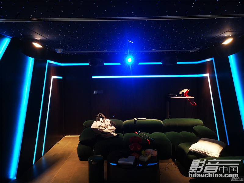

17.jpg在美学设计上,选用了时下热门的星空顶加流星造型,搭配可变换的灯光效果。西顿芳华双色温灯光及RGB氛围调光系统,使得影院内部呈现丰富的色彩。现代简约不强调单个的装饰元素,更看重空间整体给人的感受,希望能带给家人宁静的心境,让家人感受智能家居控制的科技生活带来的不一样体验。坐在影院沙发上,感受静谧星空之下的观影体验,置身其中,有如置身寰宇之感梦幻而浪漫。
