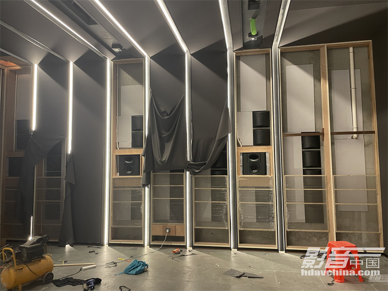

(三)影院构建过程,声学/光学处理及特别设计
影音室所在位置,原系别墅花园,如今根据业主要求,开挖了包括影音室、娱乐室和卫生间在内的地下空间,约200m2。
03.jpg施工过程中

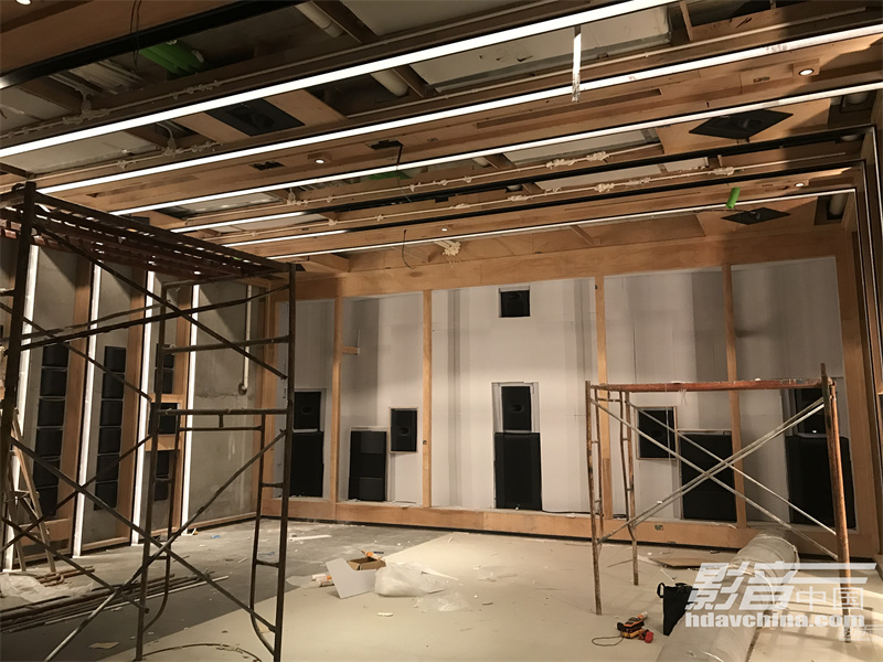

业主要求影音室空间必须足够大,前期留有长达15m的地下室。为了能达成合理的空间比例,设计师重新规划,并且分割出了一个设备间。最终的室内空间为长11.5×宽8.9×高4.2m。同样,为了实现业主要求的“大空间”,顶部采取了“反梁”的设计,即4.2m为净高,横梁、空调风管等全部设置在梁的上方,设计师也认可了这样的做法,认为如此层高在声学处理上也会比较理想。
04.jpg声学材料的安装

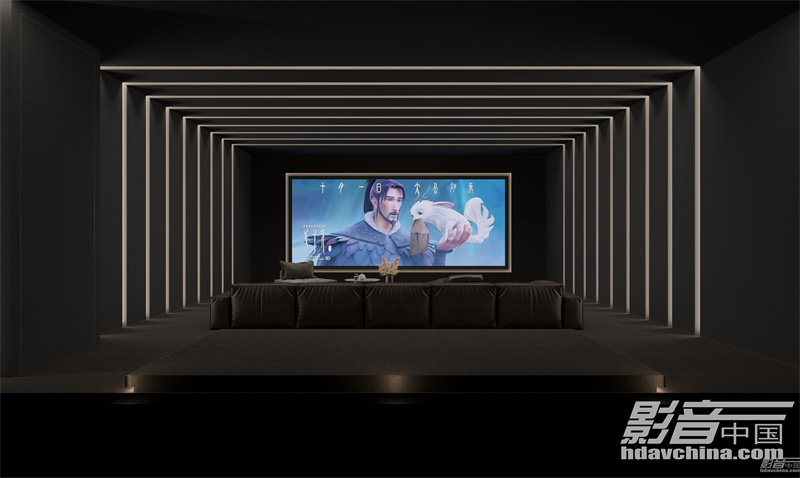

空间足够大,但业主要求只安置一排座椅,设计师为此出具了效果图(见题图),后来成品中除了沙发座椅款式不同外,基本符合原先设计要求。260英寸的投影幕,带来了极强的临场感,也充分发挥出Barco投影机自身的潜能。
设计方案为32声道,即17.4.10,于是顺理成章用上了Trinnov Altitude 32前级。主音箱为Procella P880,结合P28前置增宽,环绕(包括侧环绕)和天空声道分别用到P8和P8Iw,后级放大器和超低音放大器自然而然都是Procella配套的产品,俗话说是“一套西装”。

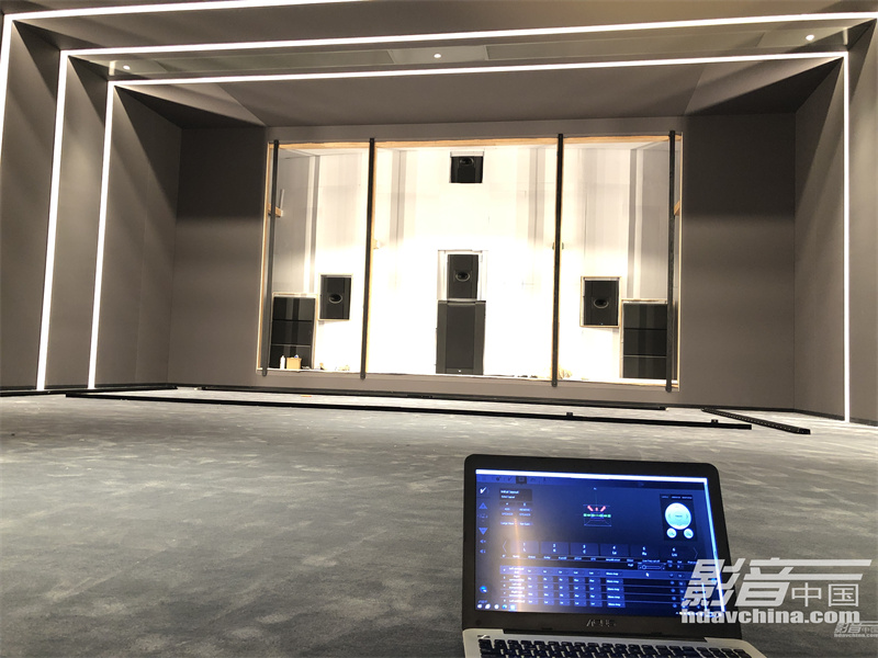

05.jpg初步调试
设计师在前墙做了个声障墙,在主音箱外部形成弧形罩板,这样有助于解决声反射的问题。墙面做了巴斯夫吸音,幕布后墙的吸音效果因此好许多,声障墙同时也令声音清晰度得到提高。墙面的声学处理,严格按照THX、HAA要求进行,前面是扩散+吸音,后面主要以3D扩散为主,顶部做了一部分吸音。顶部由于安装了空调,因此需要做吸音处理,也对可能产生共振的风管、线管全部重新进行了包覆,且以泡沫胶固定。事后的测试表明,即便空间中有大动态出现,也不用担心共振的问题。

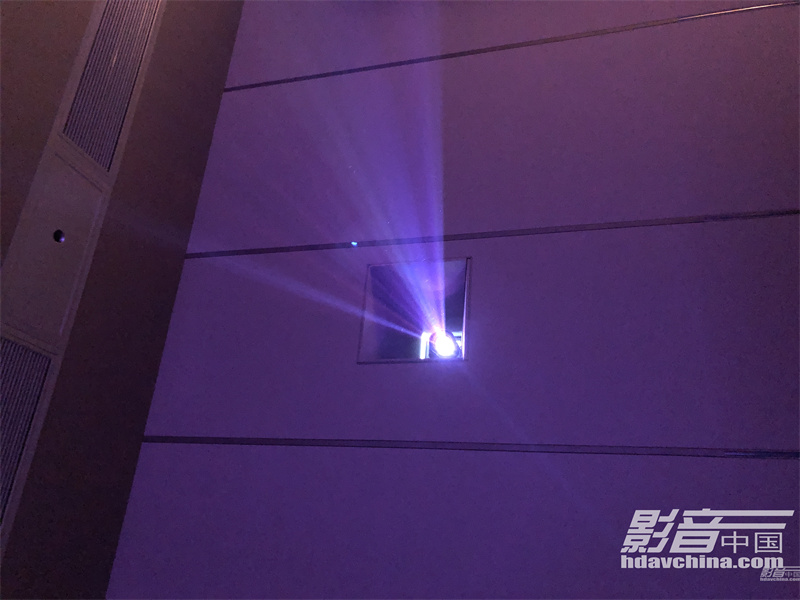

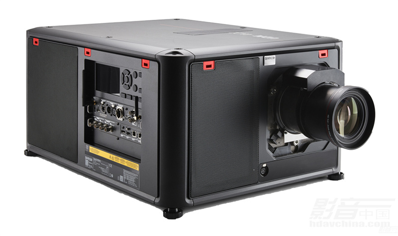

07.jpgBarco投影机安置在设备间

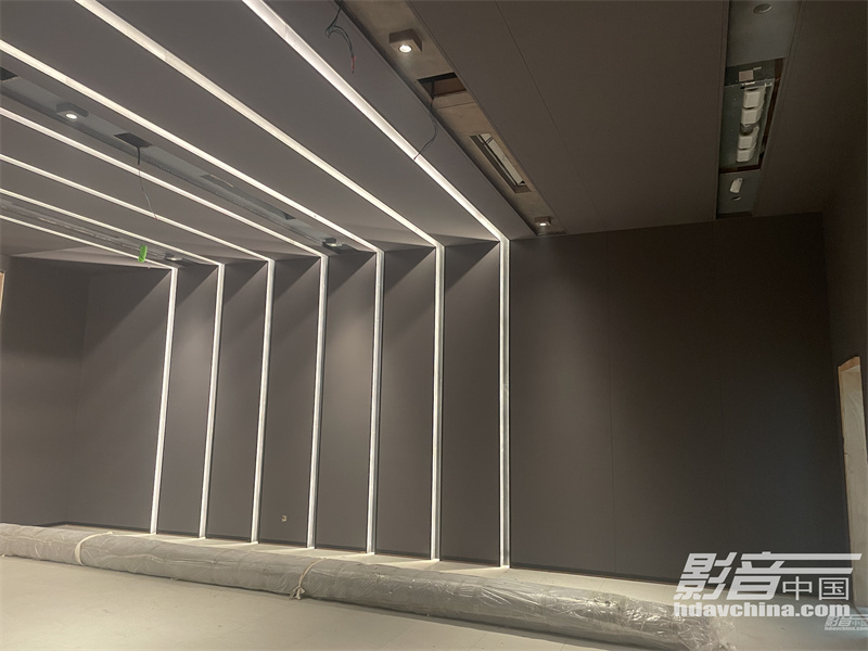

光学处理方面,所有灯光均为类似隐藏式的“线灯”设计,光线并非向座椅位置投射,因此在座椅位置,客户是看不到直接光的。同时这里还做了较深的线槽,光线进一步隐藏其中。这样做的好处是,在进入影音室和看完电影离开时,光线既能起到照明的作用,又不会给人眼带来不必要的刺激。而且,所有灯光都可通过智能家居系统进行调光处理。
与之相呼应,选择了深色哑光面料的透声布,不太容易反射光线,将对画面的反射影响降到了最低。
08.jpg灯带的安装

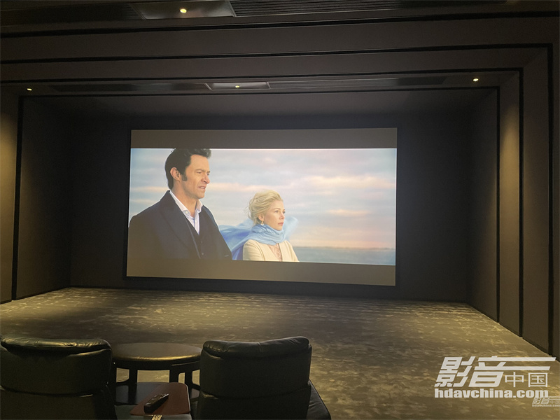

完整的现场调试,一共做了两次。第一次是刚把音箱安置完毕、声学材料布置妥当后,当时地毯还没铺,部分设施也未安装完成。第二次调试是在透声布安装完成后,家具、地毯也都布置到位,进行了更为精细的调试。Trinnov Altitude 32的调试精度让人满意,而且对音箱的设定,包括再定向等都非常简单。调完后,设计师他们也挑选了熟悉片段来做主观测试和修正。
09.jpg 影院最终调试时拍摄的实景图
需要说明的是,Trinnov的低频管理系统很有效。由于空间比较大,设计师在选择环绕音箱时,也都选了8英寸口径的。同时本案中还用到了4个超低音:V21是双21英寸单元的,作为主超低音使用;V18是双18英寸的,用来补偿环绕和天空声道的低频。这里,就必须使用Trinnov的低频管理来进行调配。调试完成后,主观听音会发现系统的全频表现要好很多,细节也丰富了。
